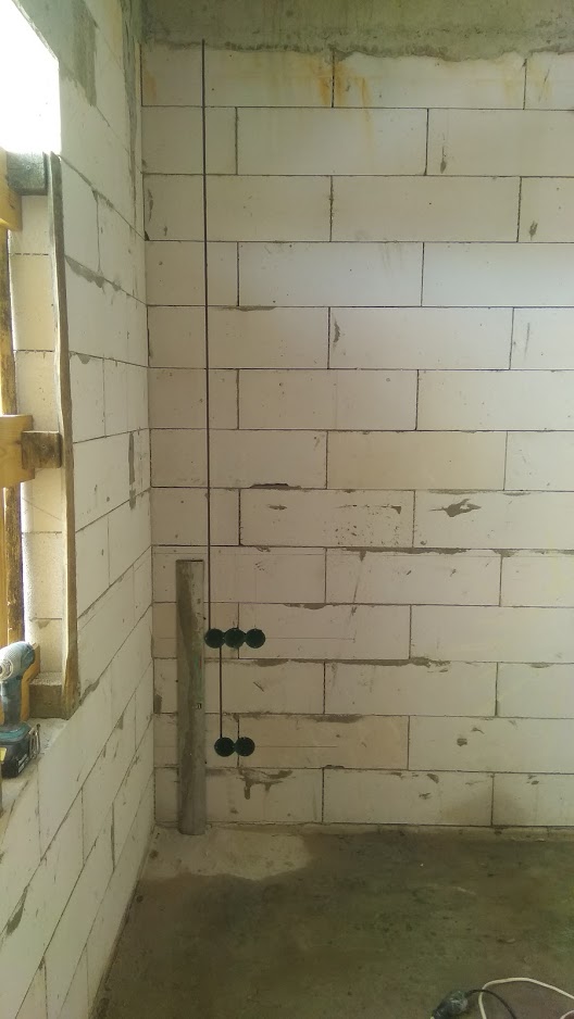

Заливал перемычки над дверными проемами в простенках, бетон делал погуще, + вибратор, без него с бетоном вообще не работаю, одна не отвибрировалась нормально, сильно густой.... Фото потом может выложу, нагрузки в принципе на неё никакой, 2 блока сверху
у меня в простенках двернойпроем заканчивается за два ряда до армопоясов, и перемычки там газобетонныеблоки внизу которых вклеины на цементный клей арматуры.
примерно вот так,только по-другому
нагрузок там нет, и смысл конструкции - удерживание двух рядов блоков приклеенных к бетонной балке.
а вот в окнах уже делал бетонную перемычку,ибо форма и нагрузки совсем другие чем в дверных проемах

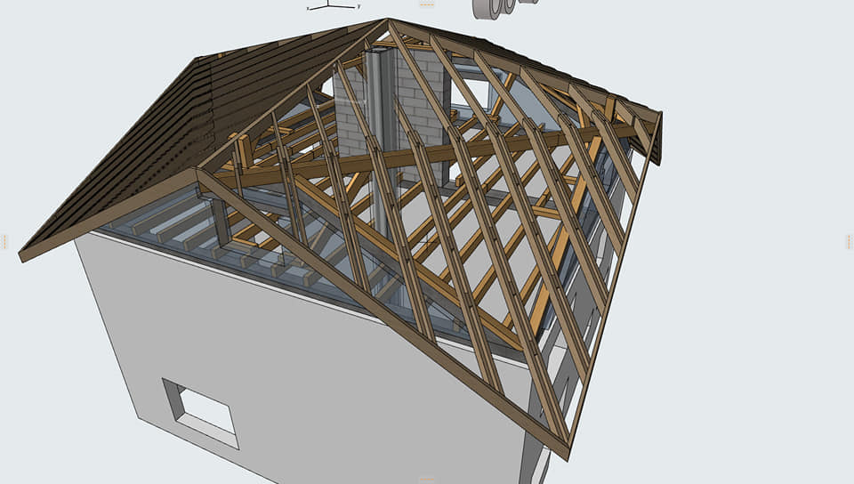

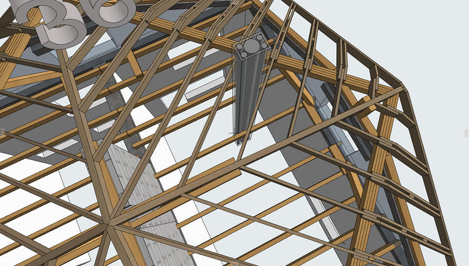

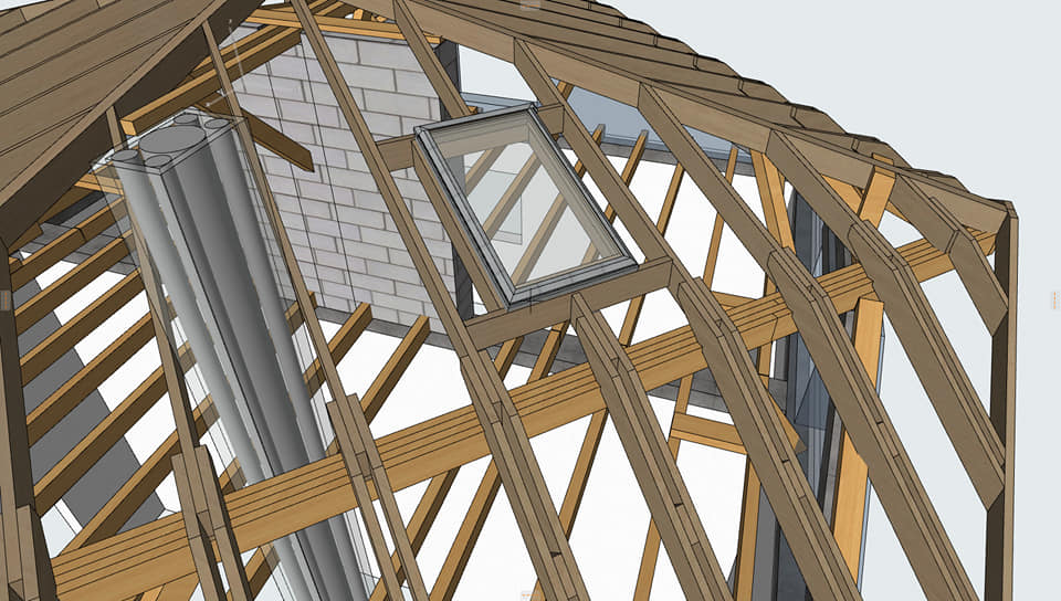

Определились с проходными элементами.
Короб для выхлопных труб и окно-люк для попадания на кровлю.

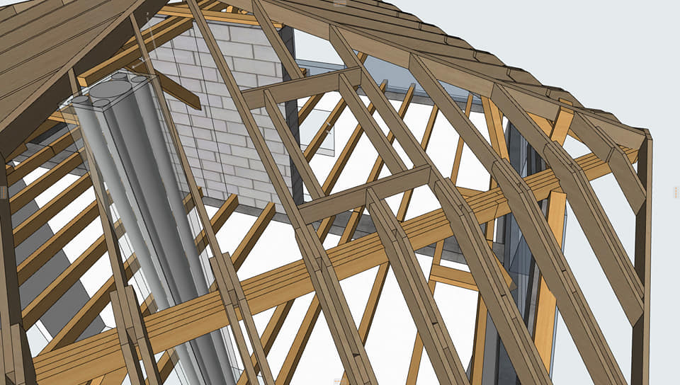

А сдвоенные стропила это так по расчету? Не будет проблем потом утеплять щели между стропил? А какие пролеты и сечения стропил у вас?
1. да
2. нет (нет утепления - нет и проблем)
2.1 но в случае решения данного вопроса я бы утеплитель закладывал на этапе скручивания стропил, и к моменту обшивки уже имел бы деталь простой формы.
3. 60см
4. по разному. основной материал 50*200
Выхлопные трубы опишите, плиз. Интересует труба с большим сечением
любая выхлопная труба- сендвич. размер под типовоерешение на рынке делалось.
а маленькие - 110 трубы.
или вам назначения интересны?

Да, по типу сечения пыталась угадать назначение.
большая - это дымарь тт-котла, а остальное -фановая труба, и выхломы вентиляции
А вы хотите их все в одном месте вывести? Как хотите реализовать?
Очень большое желание реализовать это руками, крайне-крайне желательно, растущими из плеч.

Ну ок, зайду по вашему- весьма странное решение вывести все трубы разного назначения в одном месте. Как решится проблема затягивания в одну трубу воздуха ( дыма, канализационных газов) . А то что они туда при определенных условиях могут попасть- это факт.
До сих пор не удавалось увидеть - все в одном. Поэтому спросила, ну жутко интересно.
у меня Шидель вент+ дымоход в одном блоке,
они это выпускают значит ничего в этом криминального нету,
еще и вент. подогревается от дымохода - не будет конденсат стекать из вент.
А вот фановый стояк точно надо отдельно - и советуют вообще на разных скатах.
так тут единственное отличие классического короба для всех труб в том, что там трубы в рядок, а тут трубы меньшего диаметра вокруг трубы большего.
Оголовок и колпак сделаю по обычному принципу, вентиляция под крышкой а фановая труба и топливный выхлоп сквозь крышку выводится выше.
Оголовки фановой и дымовой трубы должны быть выше накрывок вентиляции. И никаких проблем
ТТ котел резерв, и 99% времени работать не будет, подогревать ему нечем. к тому же, сендвич труба...
а почему?
я встречал часто совмещенные выхлопы вентиляции и фана. разносят по высоте, проводя фановый выход выше крышки короба, и всё.
к тому же, верхняя часть моей крыши - вальма с уклоном 18 градусов, там различия скатов условны

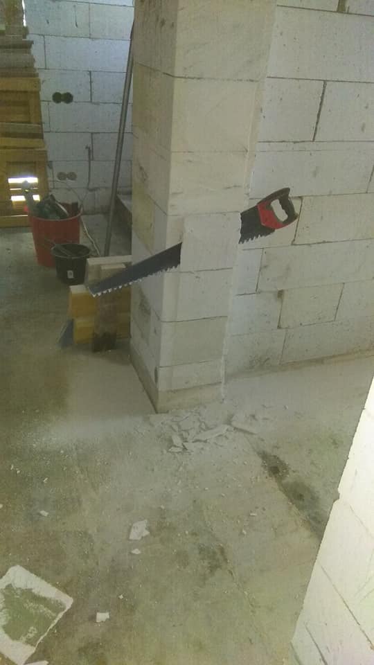

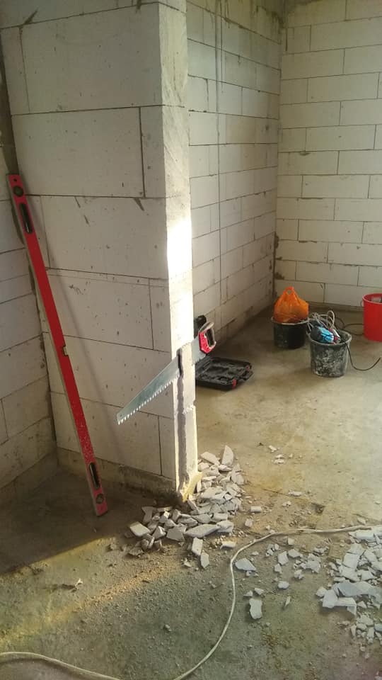

Раз уж ни продать, ни жить в доме из газобетона не возможно (доказано экспертами форума "Строим Дом"), то решил попилить его пилой.
В доступности была только ручная, её и применил.
Раскройте мысль. Все и так знают, что он пилится ручной пилой . С большим зубом просто быстрее. Все инструменты для дерева так или иначе подходят для газобетона начиная от пил разного типа и заканчивая свёрлами- стамесками.
Я давно не покупал современных ручных пил по дереву, но те которые покупал были без твердосплавных напаек, в отличии от пил для ГБ
Так что, пиление ГБ пилкой для дерева, видимо, сродни затиранию рядов тёркой для пенопласта.
А вот фрезы по дереву в электрофрезере работают на ура.
Честно говоря по усилиям и времени на распил,я не заметила разницы. Пила по дереву тоньше, за счёт этого идёт мягко. Не сказать, что газобетон ее сильно тупит. Пила по газобетон толще и длиннее, это позволяет резать 60 см вдоль. Пилка по дереву уже будет застревать.
А вот по отзывам бензопила( полагаю это попытка компенсировать сабельную пилу ) убивается на ура. Сама не пробовала- только читала описания попыток пилить газооблок бензопилой.

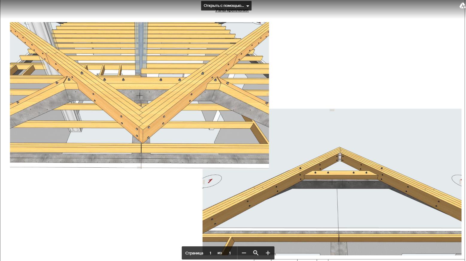

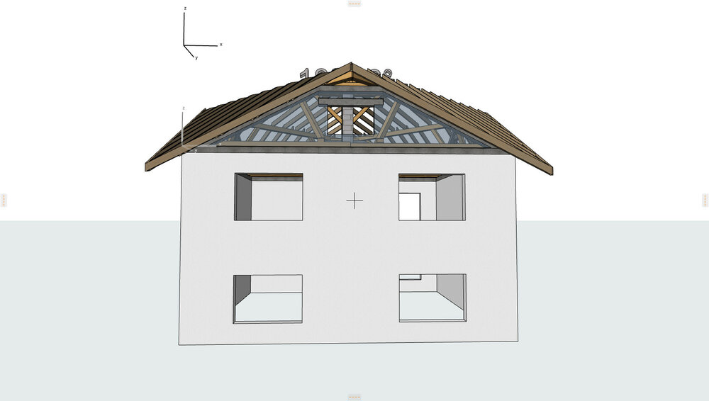

Знаете.... не знаю писать или нет. Но наверное для своей совести напишу.

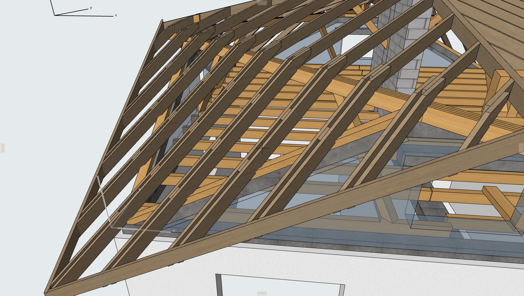

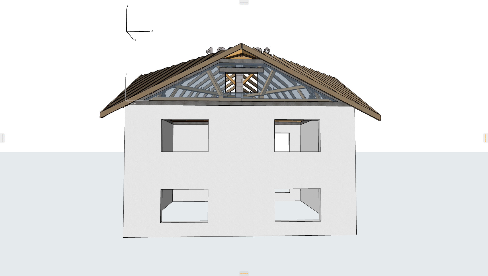

Я показала скелет вашей крыши проектировщику. Наклонный свисающий скат вызывает вопросы. То ,что изображено на чертеже право на жизнь не имеет. Пересмотрите узел крепления свисающих стропил иначе потянет стену.
В общем ,что вам делать с данной информацией решать вам
Ну, чудес в этом мире не бывает.
Гб это пусть и не сильно прочный но камень. Который ко всему прочему при пилении образует пыль и крошки - отличный абразив.
Всё, что у меня работает с ГБ - тупится.
Так что, если сейчас китайцы не освоили для пил по дереву обработку адамантия - то они убьются ещё быстрее.
С бензопилами же всё проще. Покупайте бензопилы правильных производителей, и будет счастье.

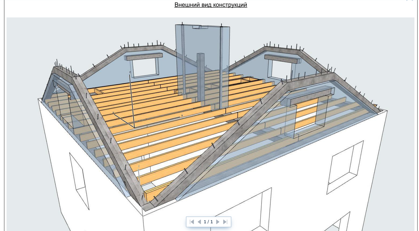

Чертежей в этой теме я не выкладывал ещё.
А модели - это определение конструктива в целом. После определения конструктива конструктор начал делать расчеты и выбирать материалы и решения под нагрузки.
Но даже по той модели я бы хотел понять, где он нашел распорные усилия?
Эта крыша шатровая и распирания не имеет вообще.
В оригинале она собирается на восьми столбах, четыре из которых так и вообще, откровенно говоря, столбики.
Ну а пока ещё одно решение, которое не сработает, сломается, отпадёт, разрушит весь дом и землю под ним.

Замечания были по нескольким узлам, но впринципе, вы уже отметили , что вам выбор материала ещё предстоит, потому, что первым было- данная стропилка не делается из досок, срощенных в брус. Это именно цельный или клееный брус. Соединение наклонных стропил к шатровой части не выполняются в данной крыше так, как показано у вас на схеме. Соединение считается не прочным. Я не крышник, более того я не смогла до конца разобраться в узлах опирания в мауэрлат, но проектировщик сказал, что при таком способе опирания образуется распор в стены.
Я написала вам только , чтоб вы внимательно отнеслись к этим моментам со своим проектировщиком. И я совершенно без всяких подколов. Реально сложная крыша, требующая грамотного расчёта и выполнения. Удачи.
