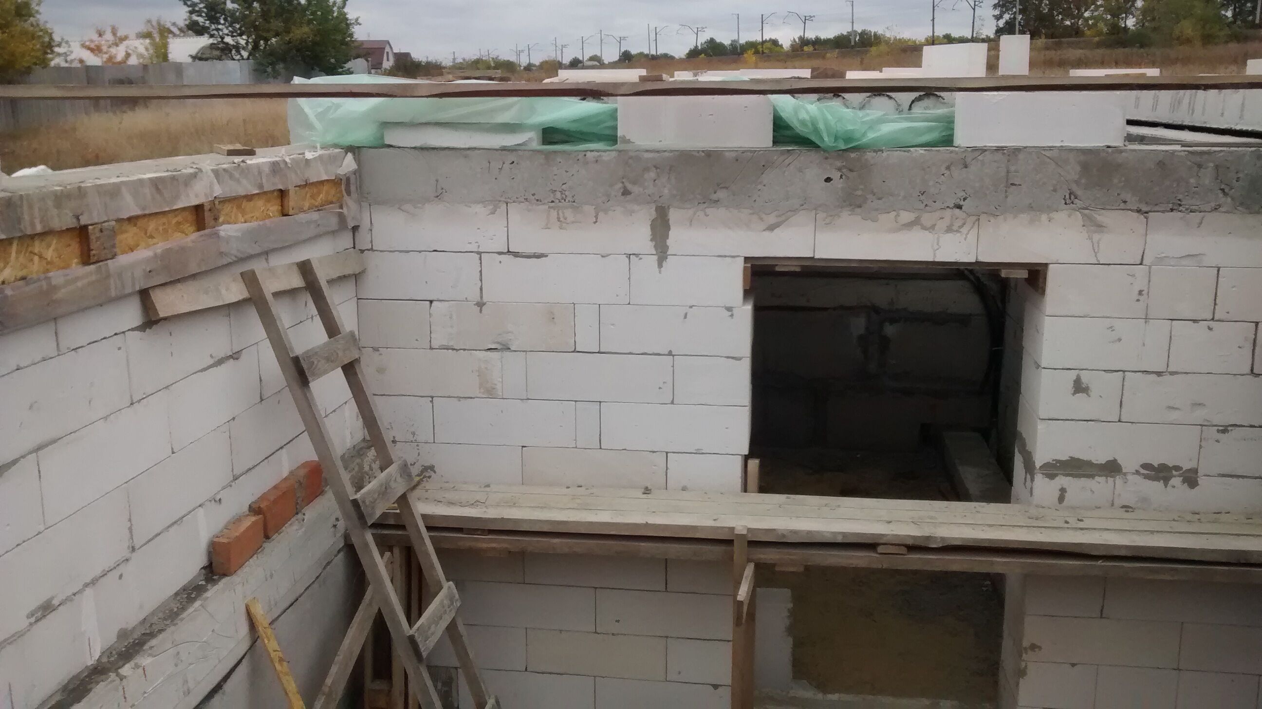

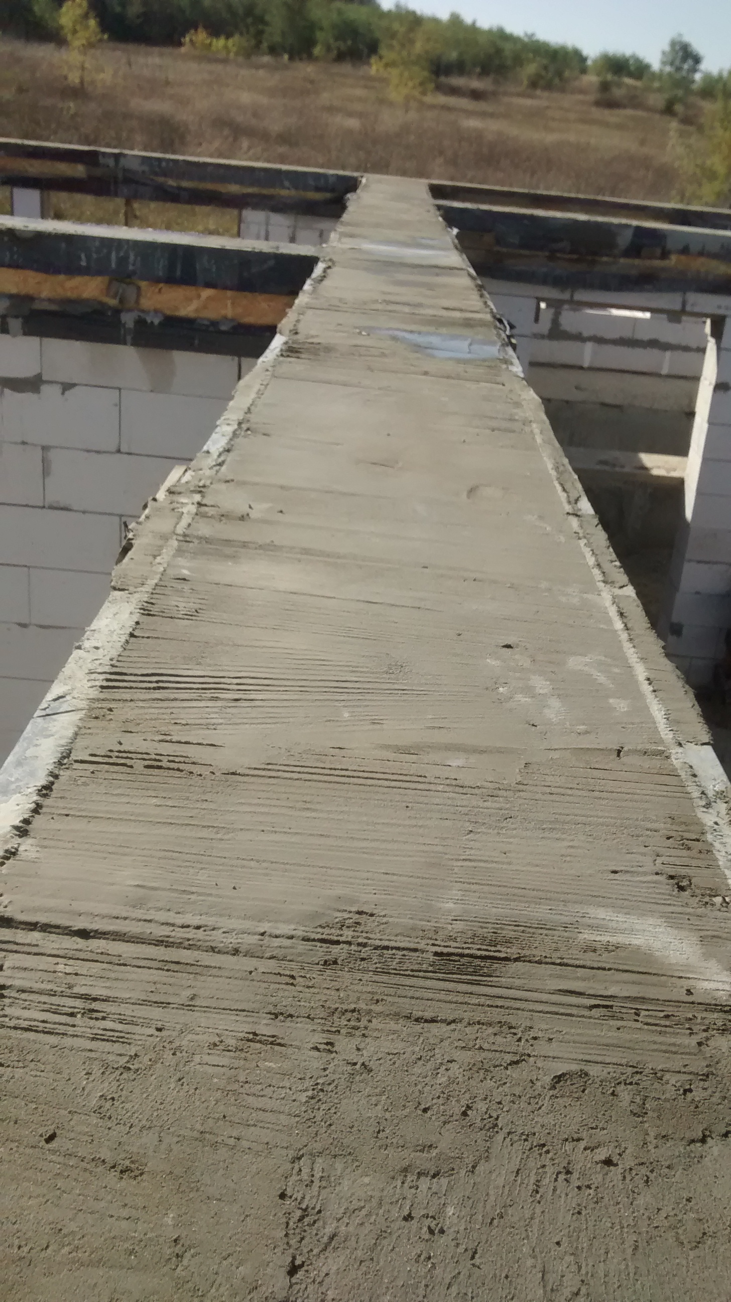

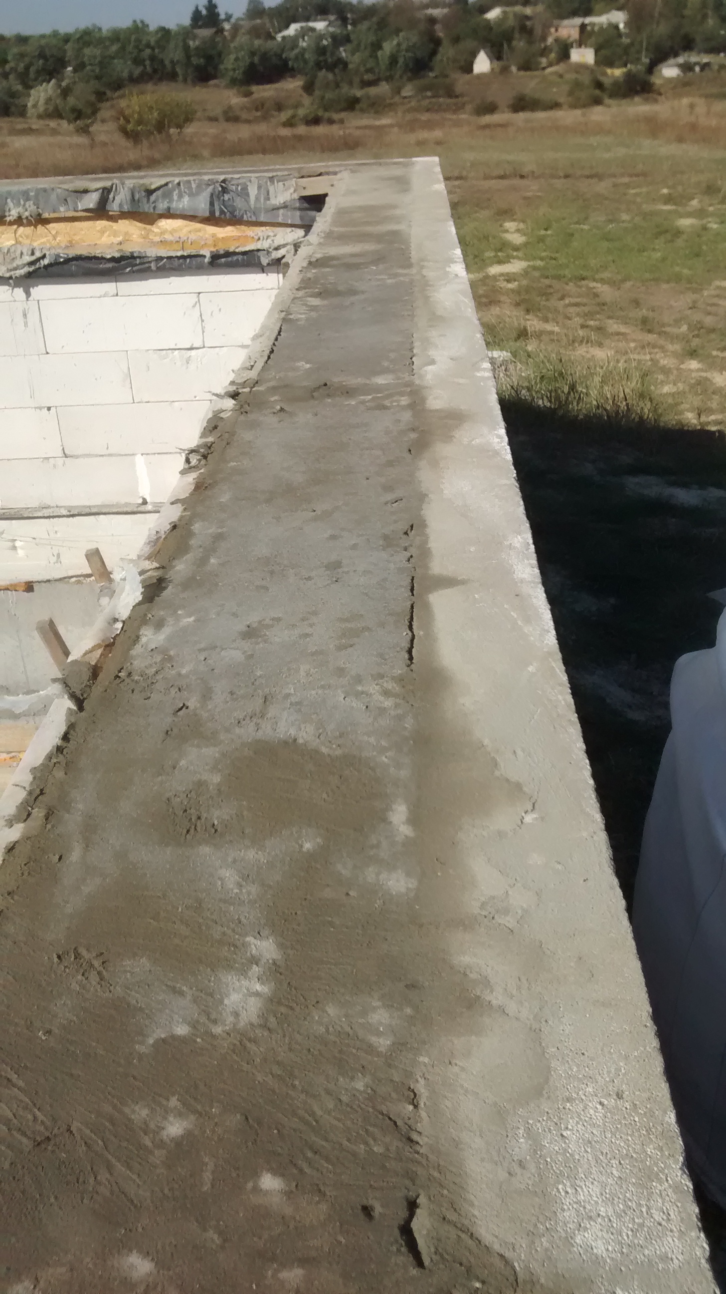

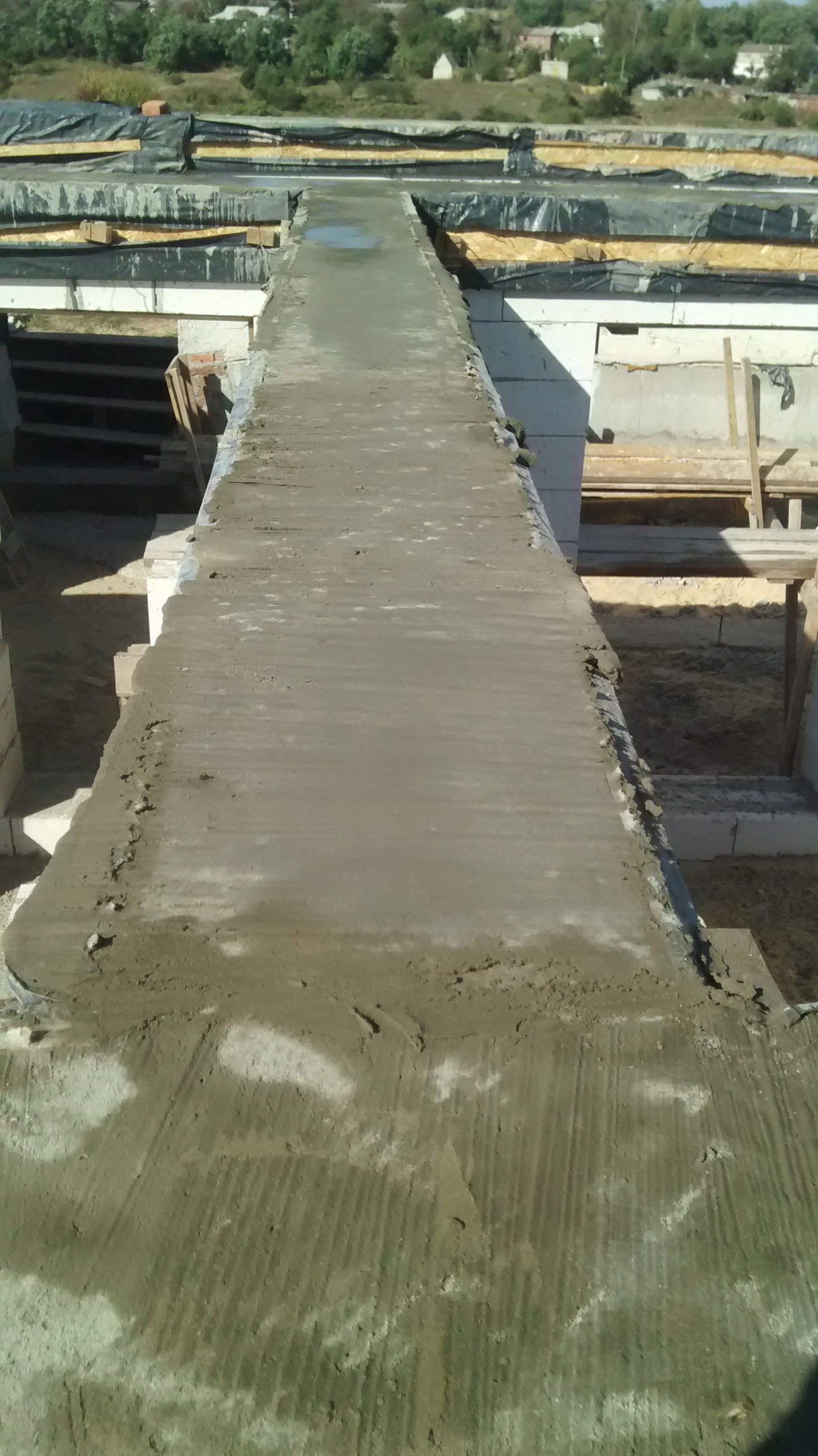

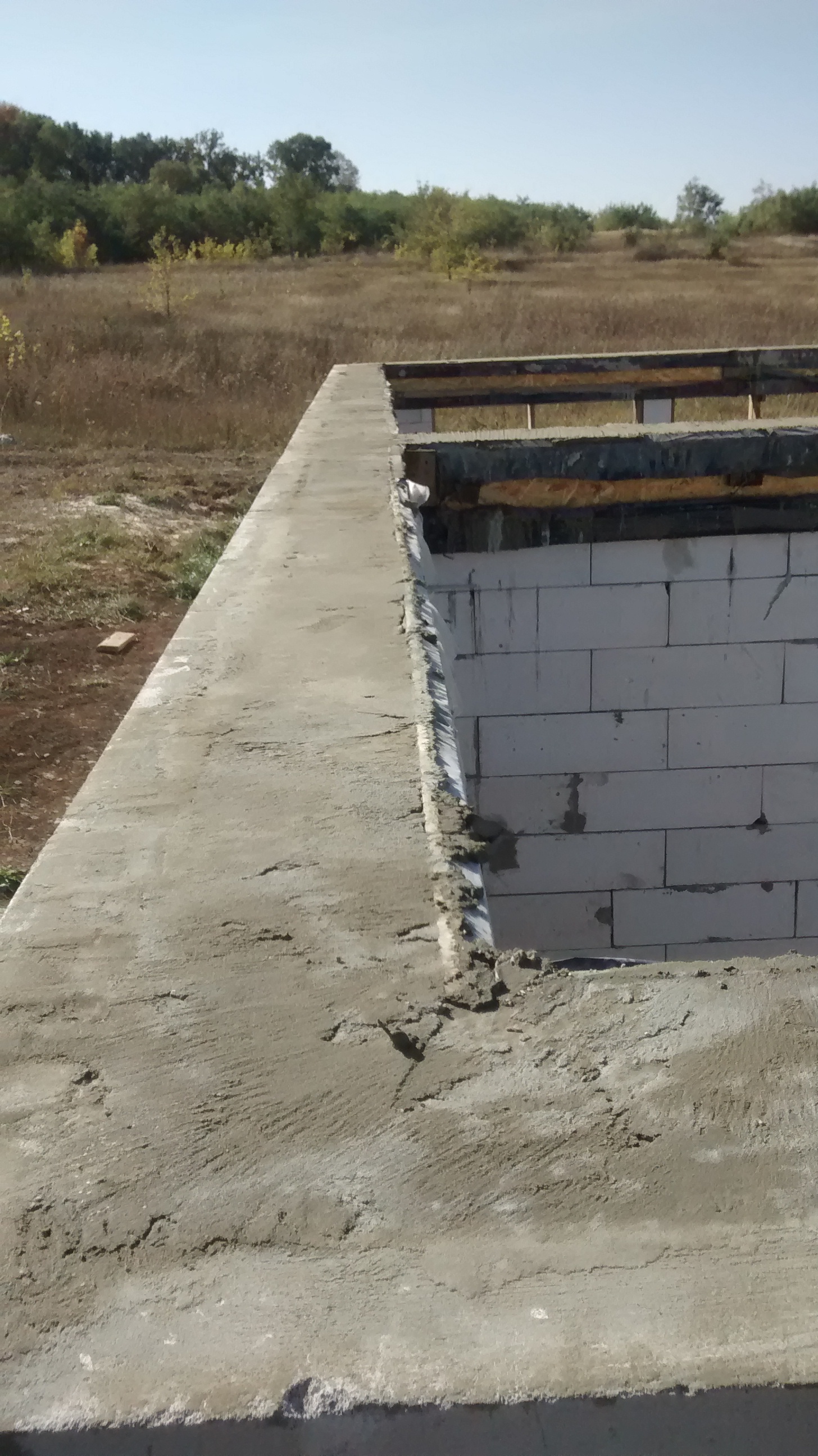

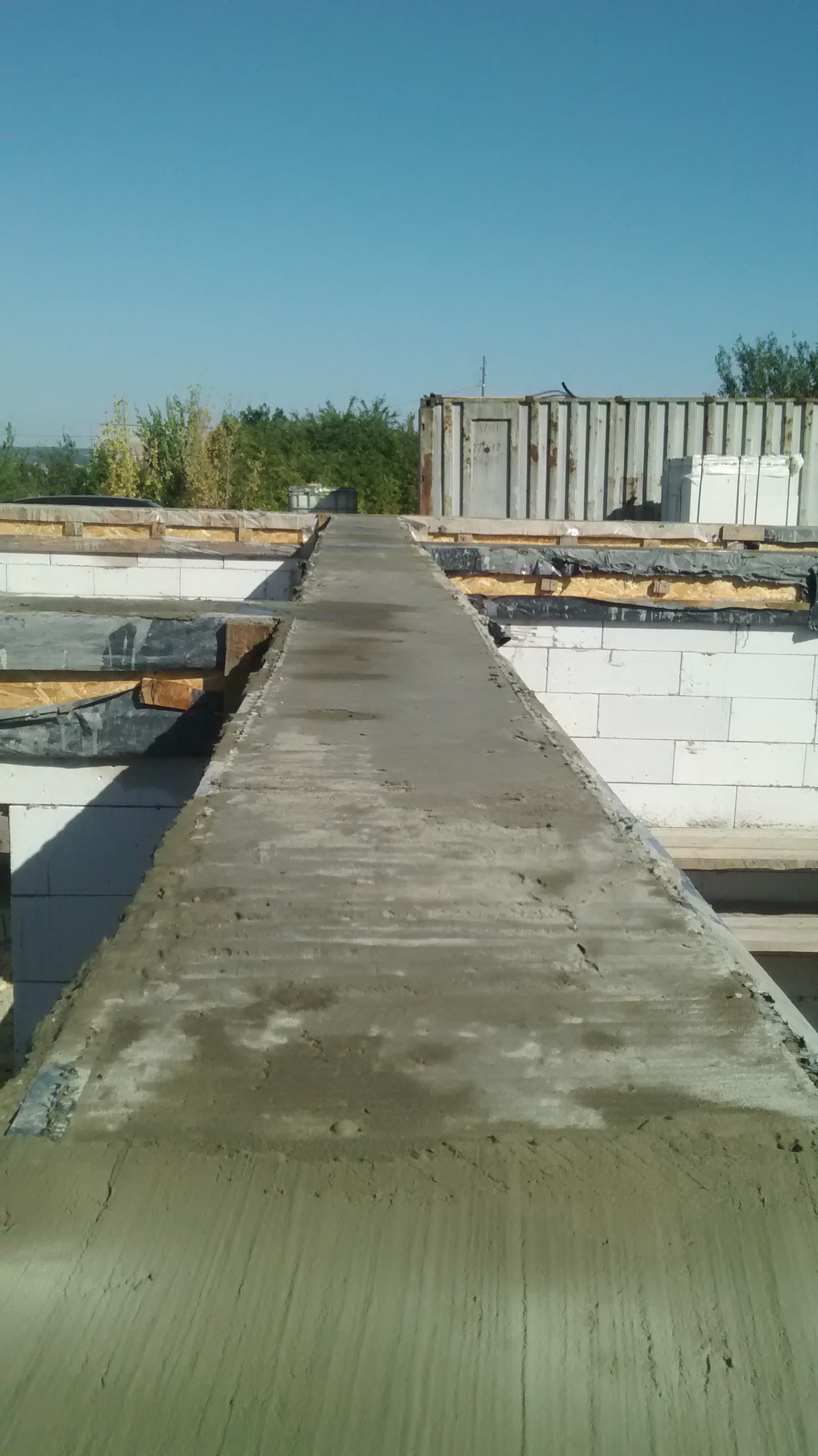

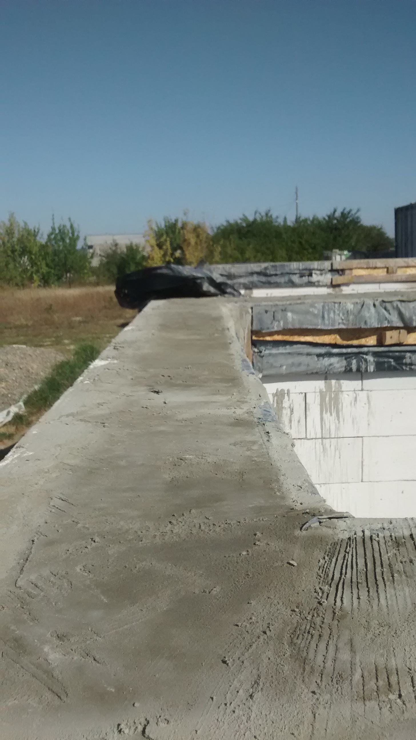

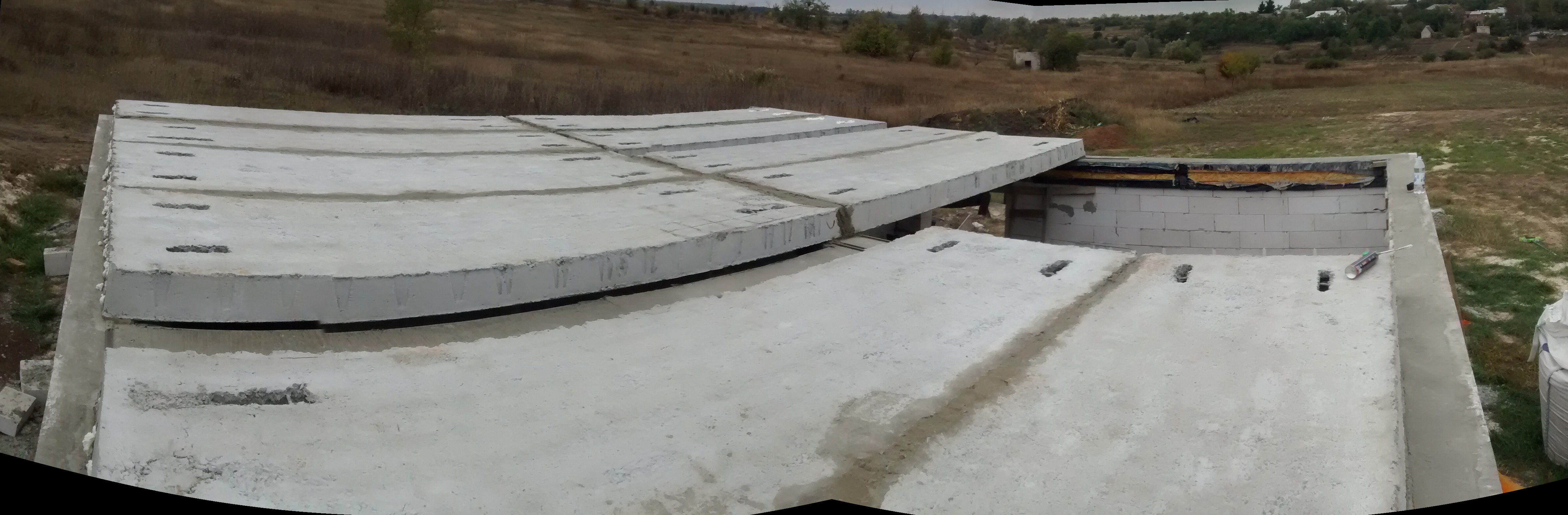

Для контроля бетона снял один сегмент опалубки в ответственной части.
Не плохо.

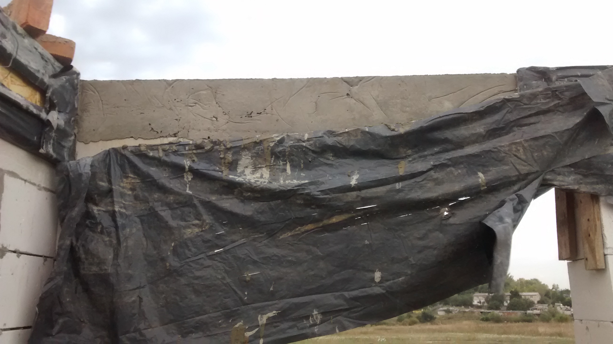

Чтобы часть балки без опалубки не пересыхала быстрее, прикрутил туда остаток плёнки.
Змінено користувачем Tamburello

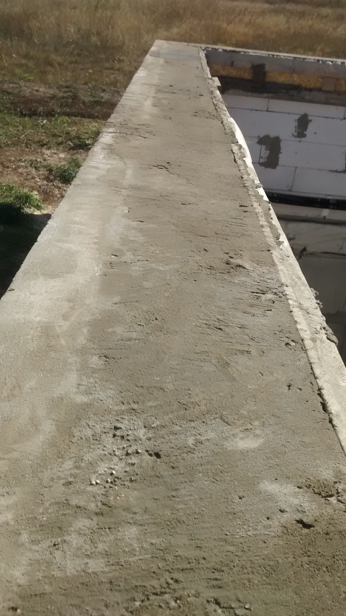

Заехал полить бетон.

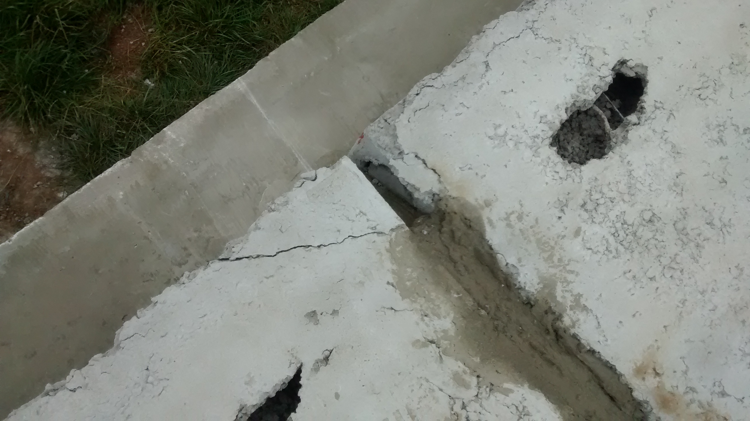

В двух местах нашлись поверхностные трещины от быстрого пересыхания верхнего слоя.

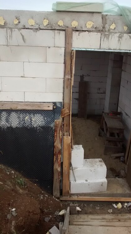

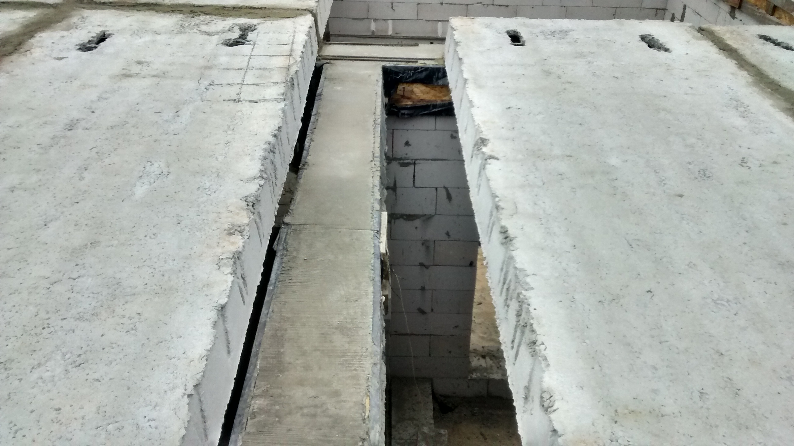

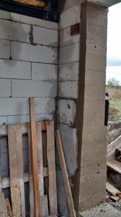

Если делать бетон, а не вот то, с чего цементное молочко убегает в землю без плёнки, то бетонировать можно и вертикальные участки

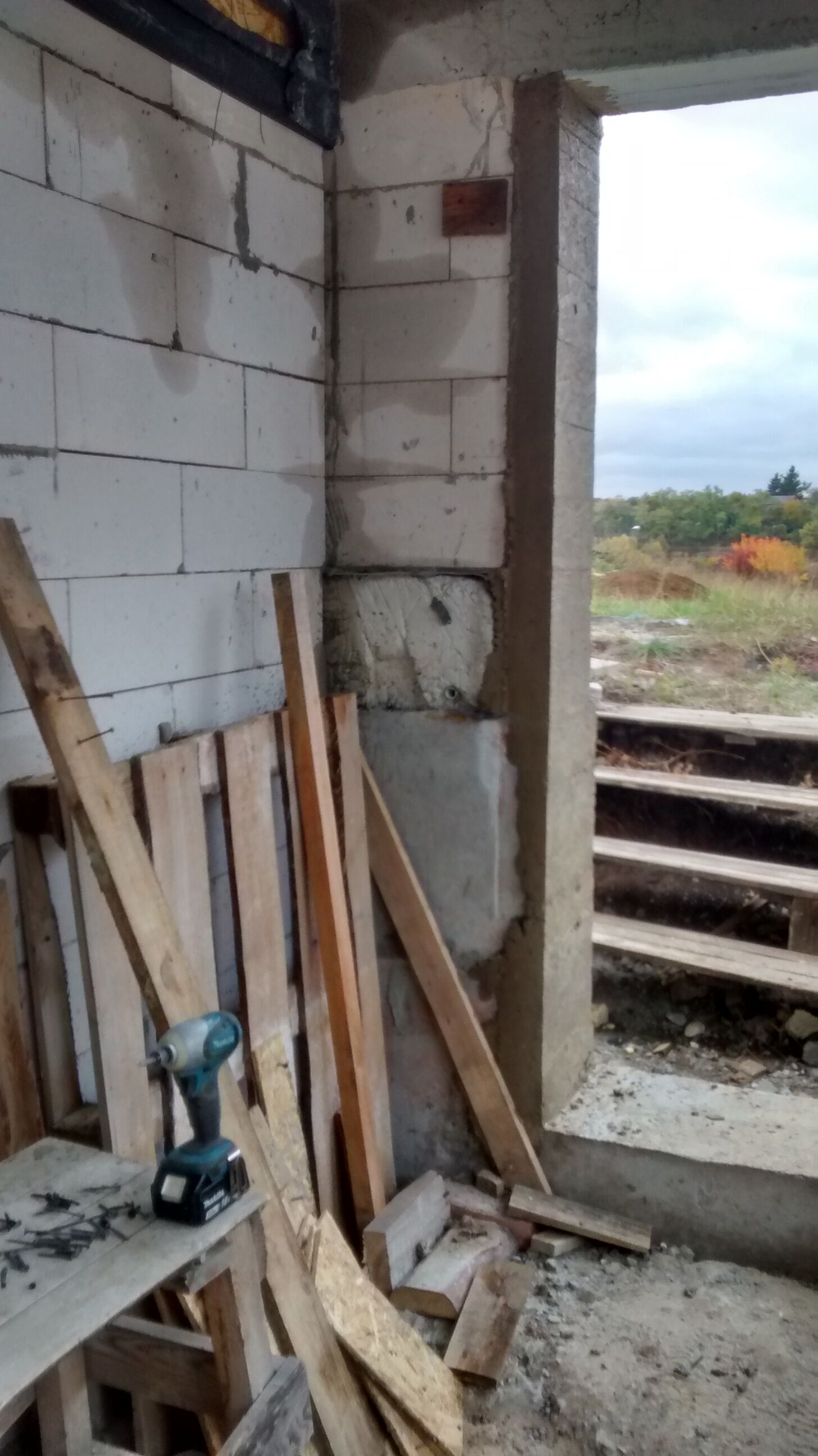

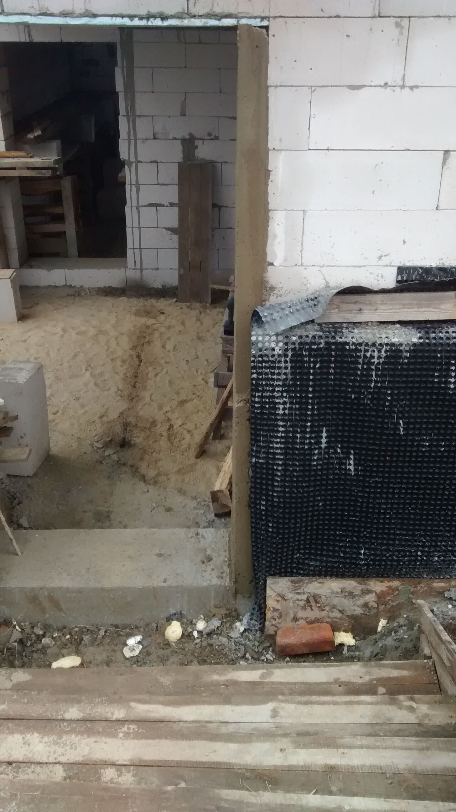

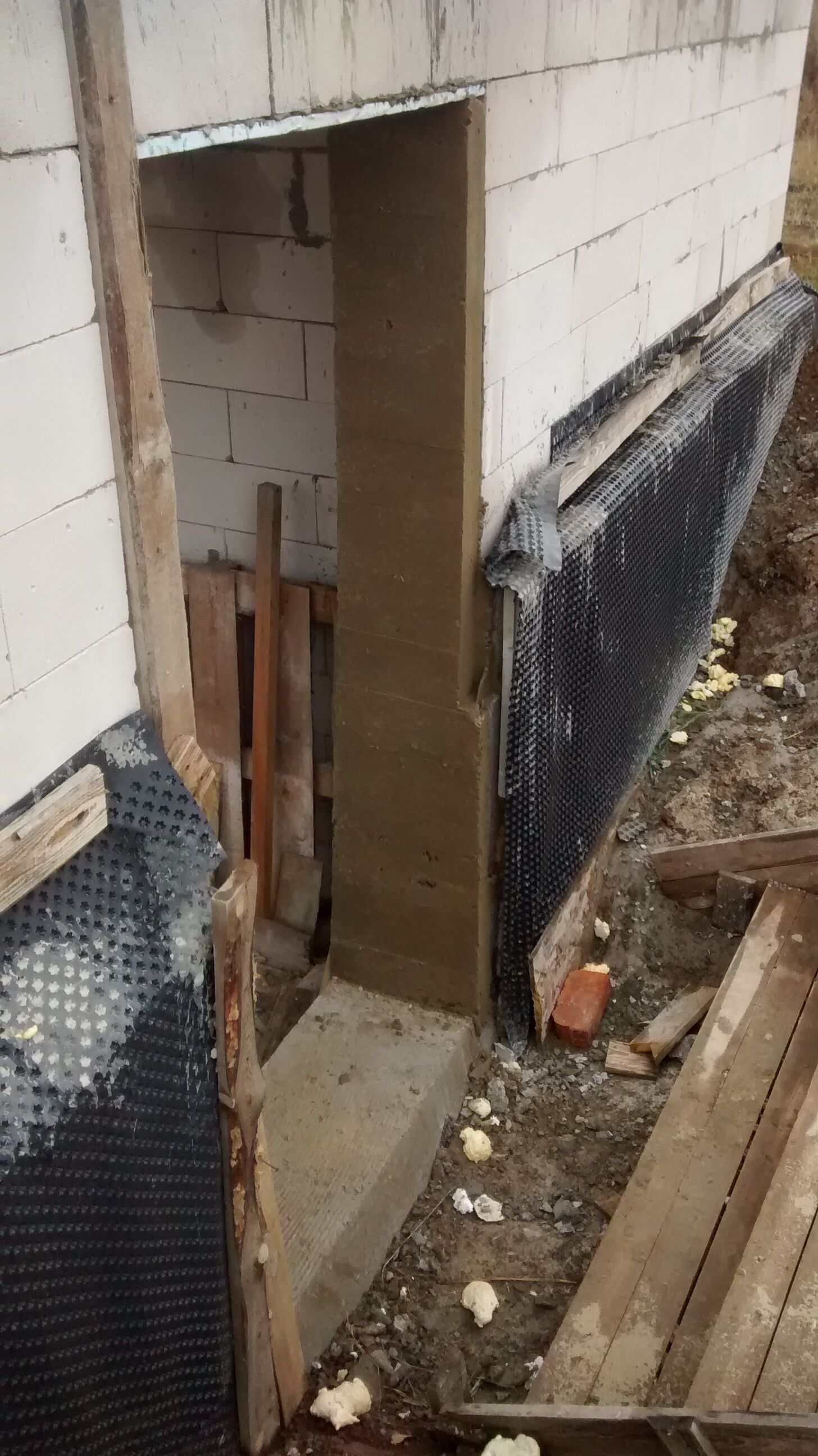

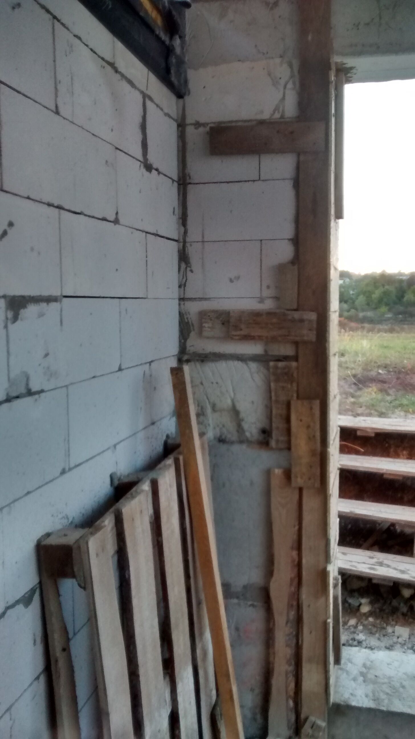

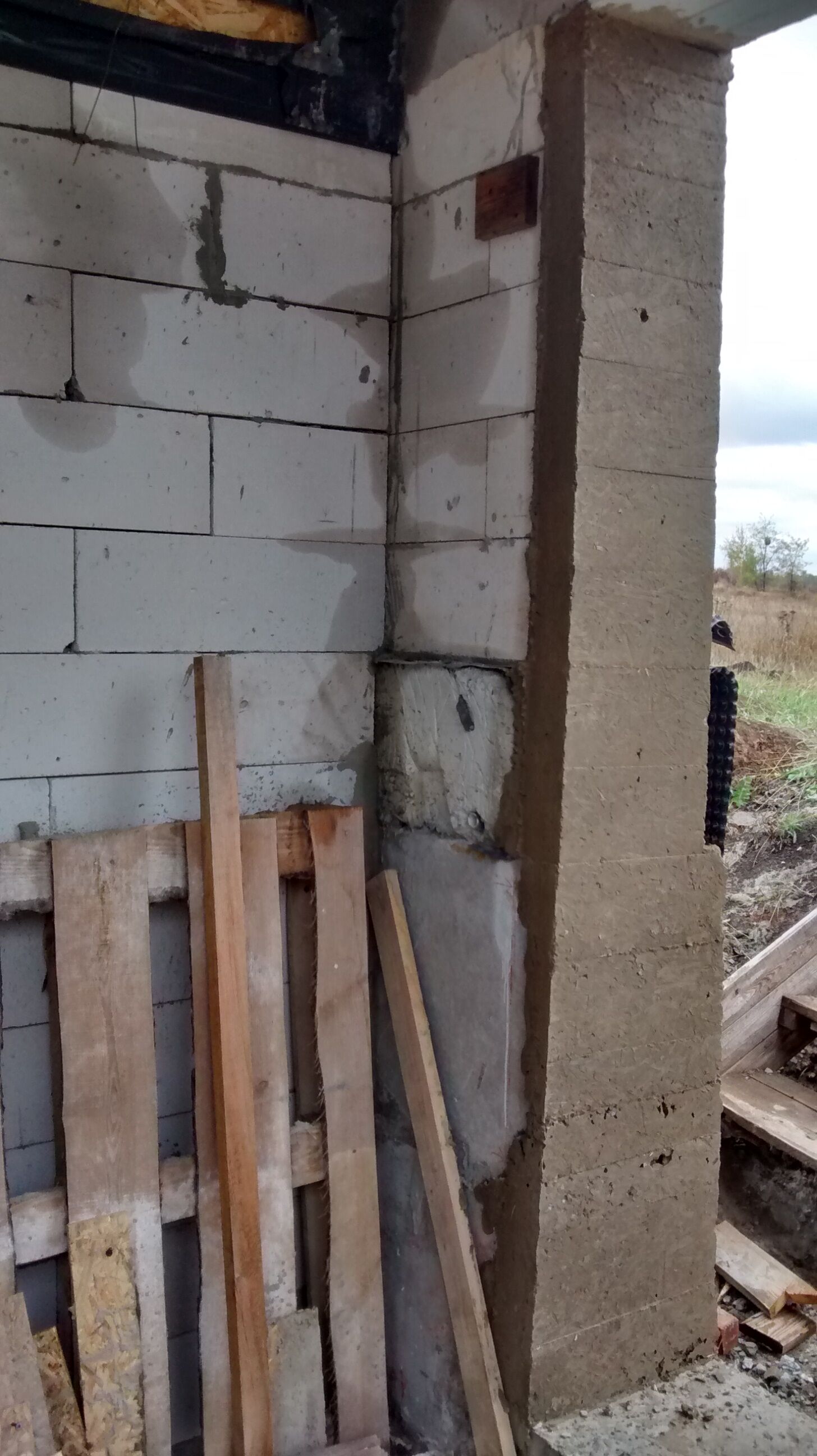

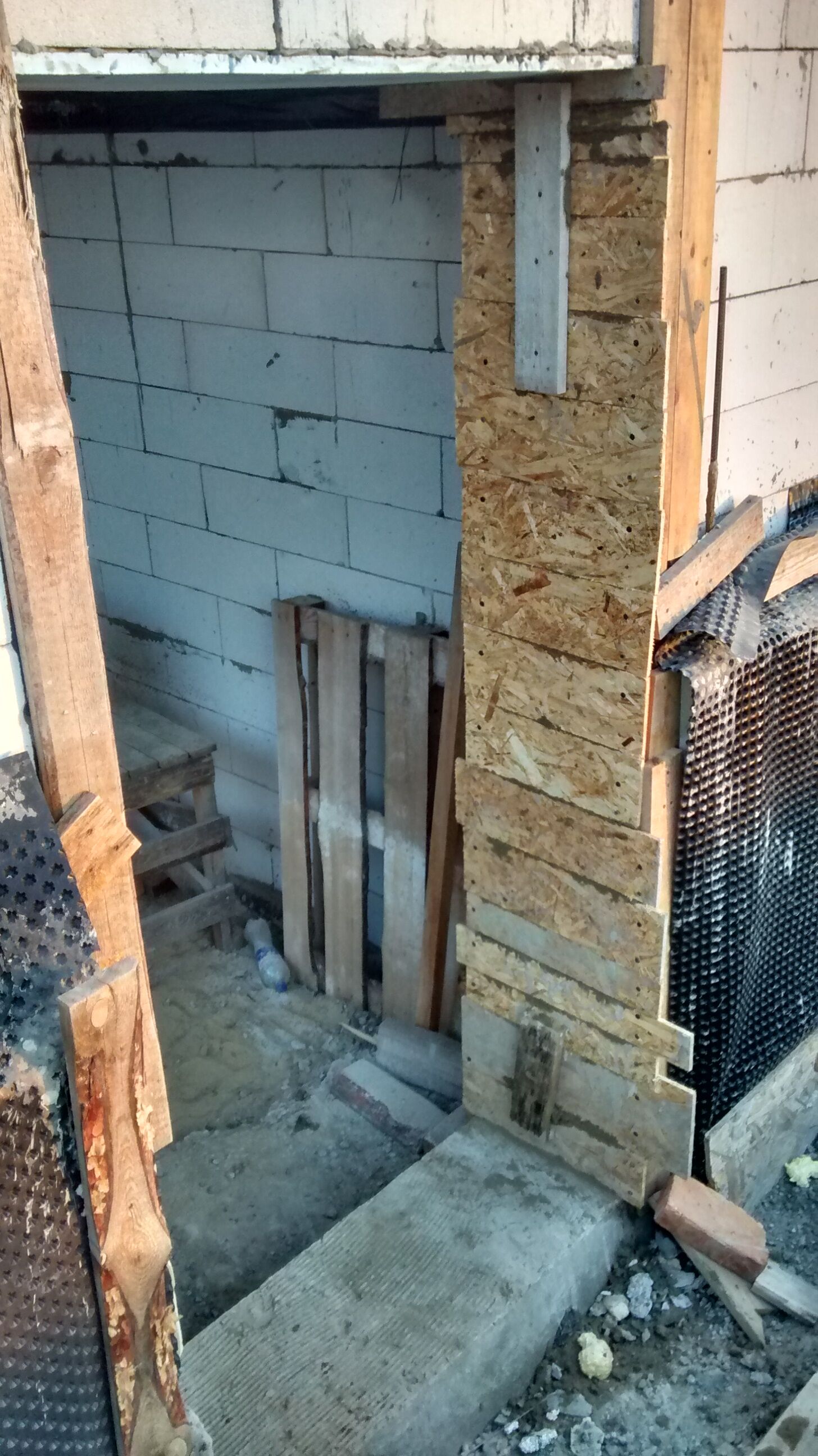

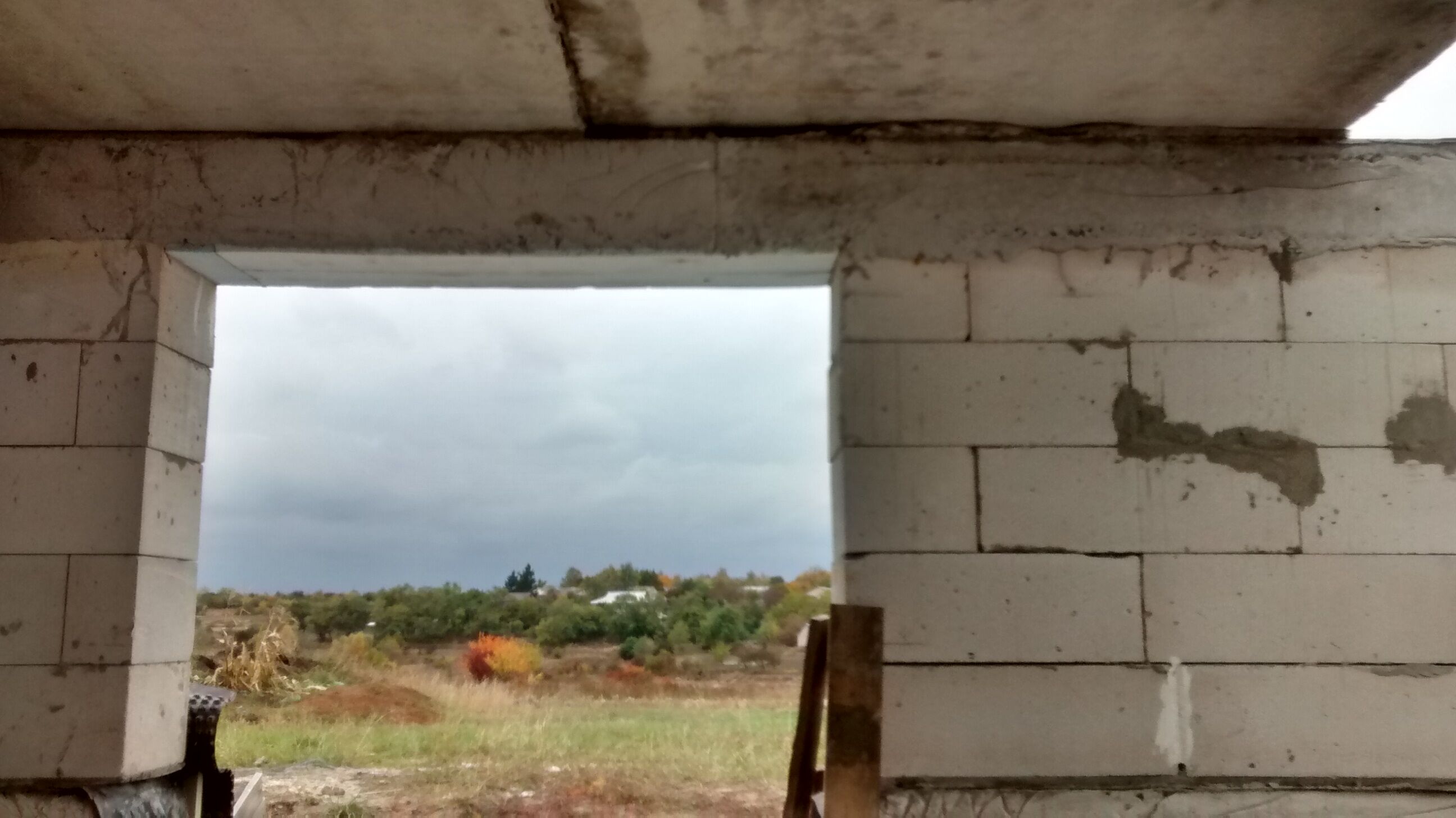

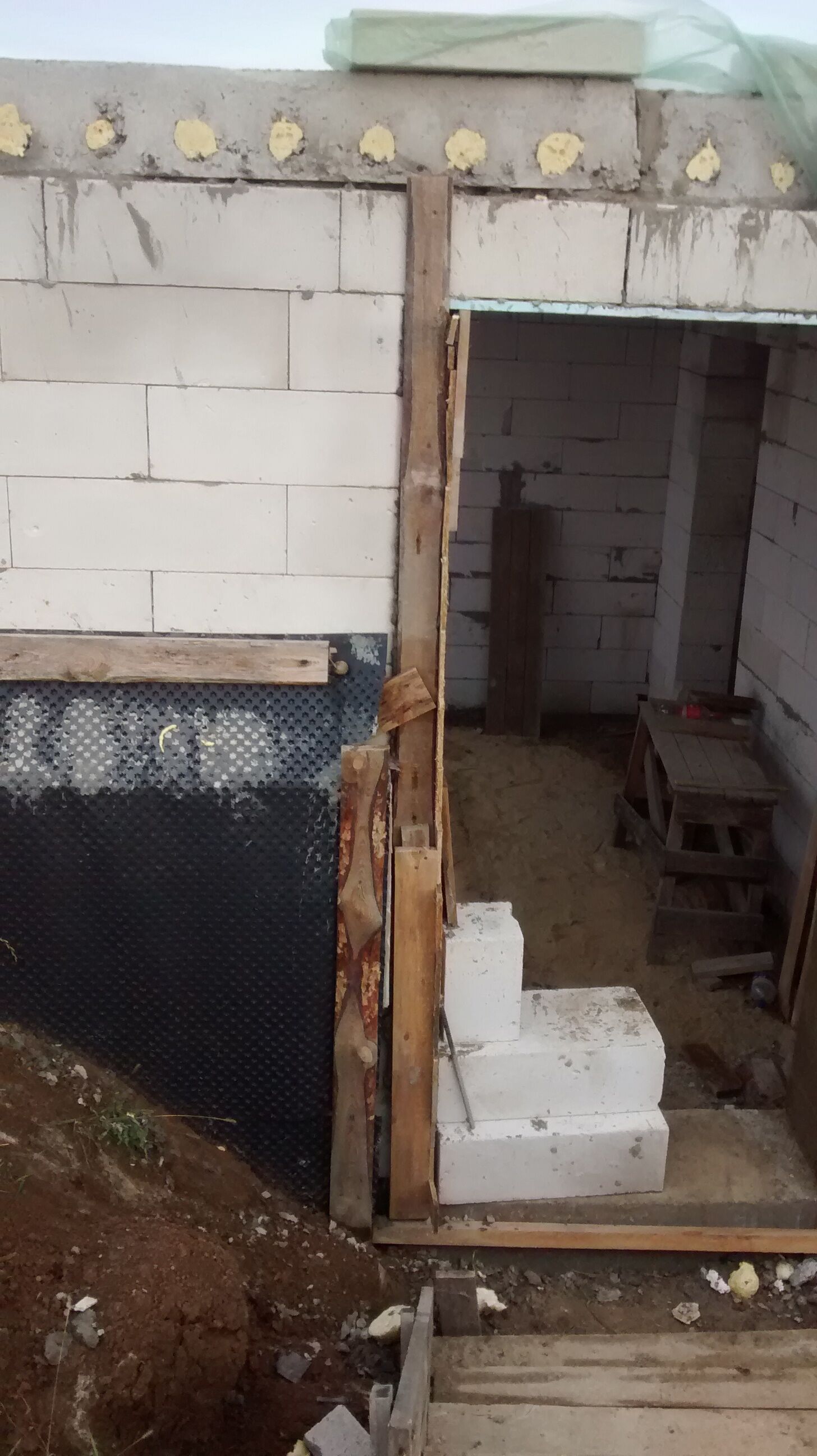

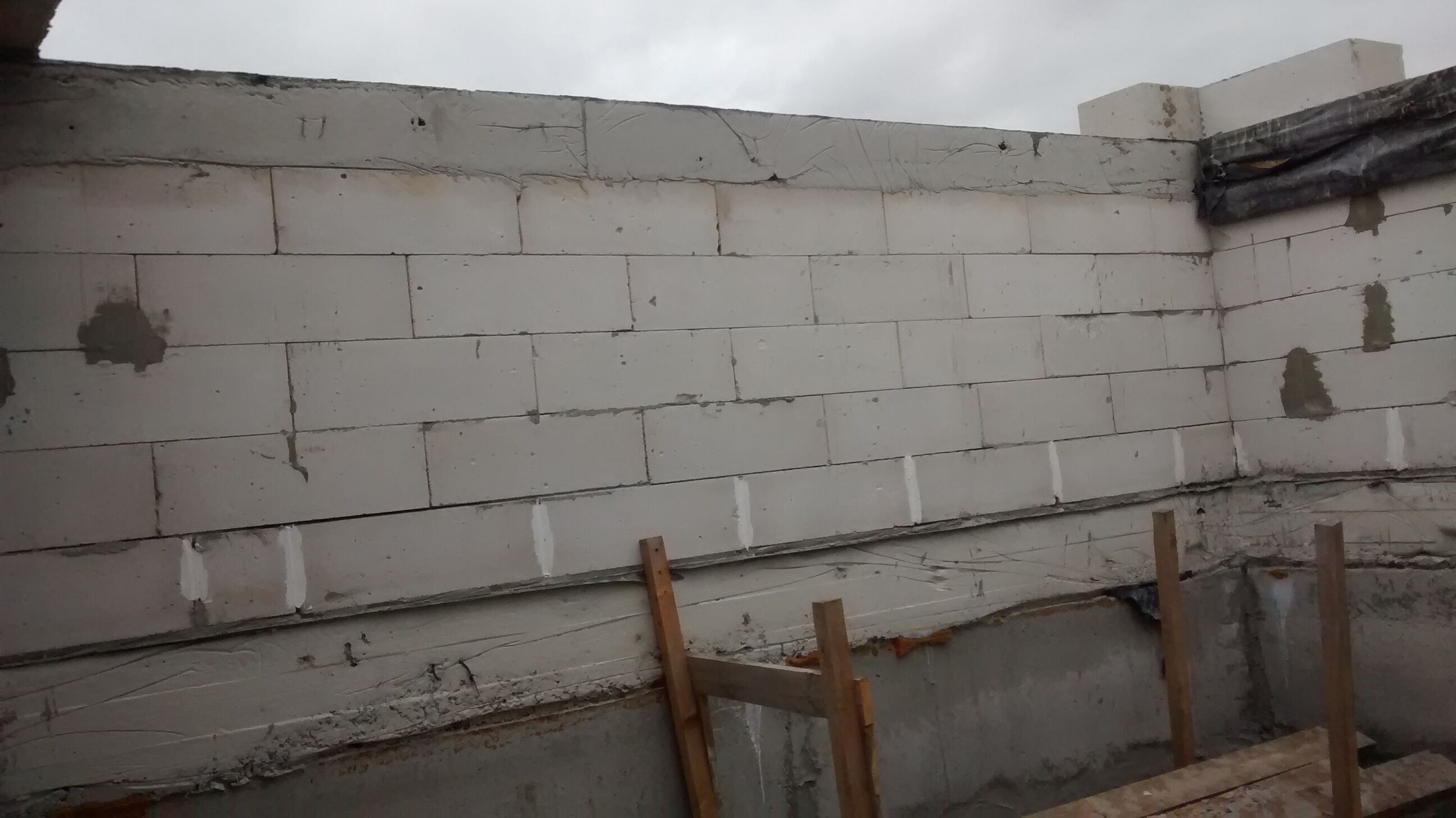

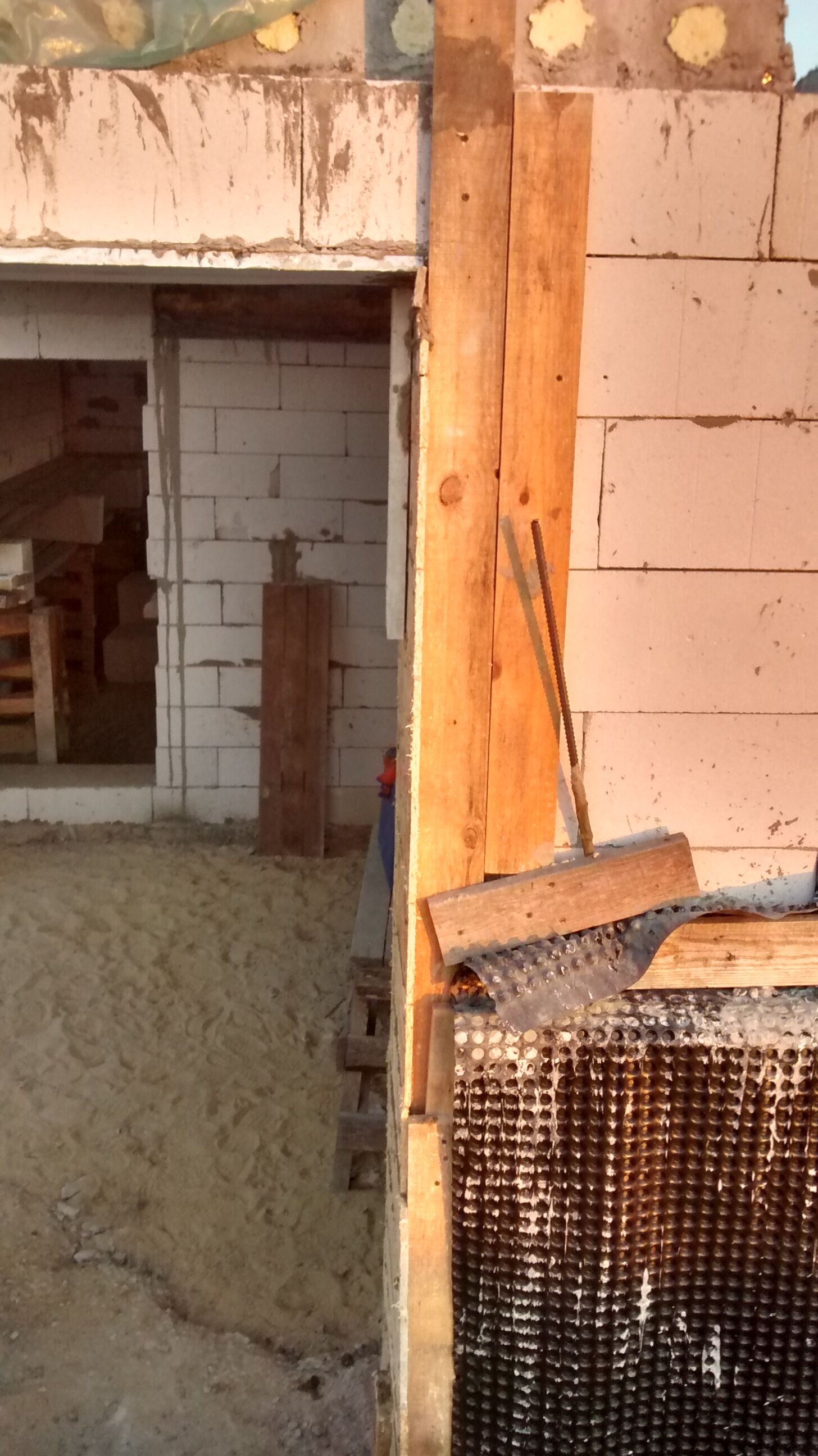

Ну, в общем, новый способ штукатурки обкатан и признан годным.
Хорошее решение для дверных проемов. Крепить дверь в газобетон проблематично. А тут бетон монолит со стеной.
Это всё же бонус. Основной целью стоит выравнивание геометрии проема.
Ну и однородность материала, да.
И даже не мостик, а мостище холода ИМХО. Я бы разделил опалубку ЭППС посередине. Получился бы терморазрыв типа.
Мы все умрём.
Но не сразу.
На всякий случай - цоколь будет утепляться\отделываться термопателями. Поэтому влияние бога свидетелей мостика холода будет сведено к минимуму. Но, повторюсь, мы все умрём из-за мостиков холода и точек росы.
Зря вы так. Замечание дельное.
Ну ребята, даже на этих фото\видео видна организация утеплителя. И бетона и проёма\проёмов.
Я понимаю, что смотреть то, о чем пишешь не сильно принято, а тут модные темы типа мостиков холода, но ёптыть!
Иногда лучше промолчать, а не петь дифирамбы поступкам граничащим с верхом идиотизма. Еще несколько таких доморощенных горезастройщиков и раздел можно будет переименовать в "Как нам не надо строить"
Читатели раздела с большим удовольствием почитают мысли изложенные в форме "поступкам граничащим с верхом идиотизма, потому что...."
форма без "потому что" - это газирование малых водоёмов внутренними ресурсами, и такое - это в соседний отдел. спасибо.
Ну не "ровняют дверной проем" таким образом, даже если он сделан рукожопыми и тем более не делают это бетоном:fool:. Устанавливают дверь, если дом будет утепляться, выдвигают коробку на ширину будущего утеплителя, запенивают, делают откосы (штукатурка, гипсокортон и тп), все!
Не буду о мостиках, мостах и переправах холода, судя по реакции выше, нет смысла (пока не доходит, понимание придет позже), но хотя бы подумать об элементарном - времени, силах, затратах, "а что, зачем, для чего я это делаю???"....
