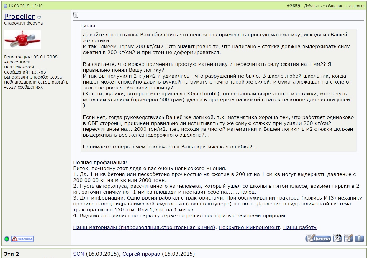

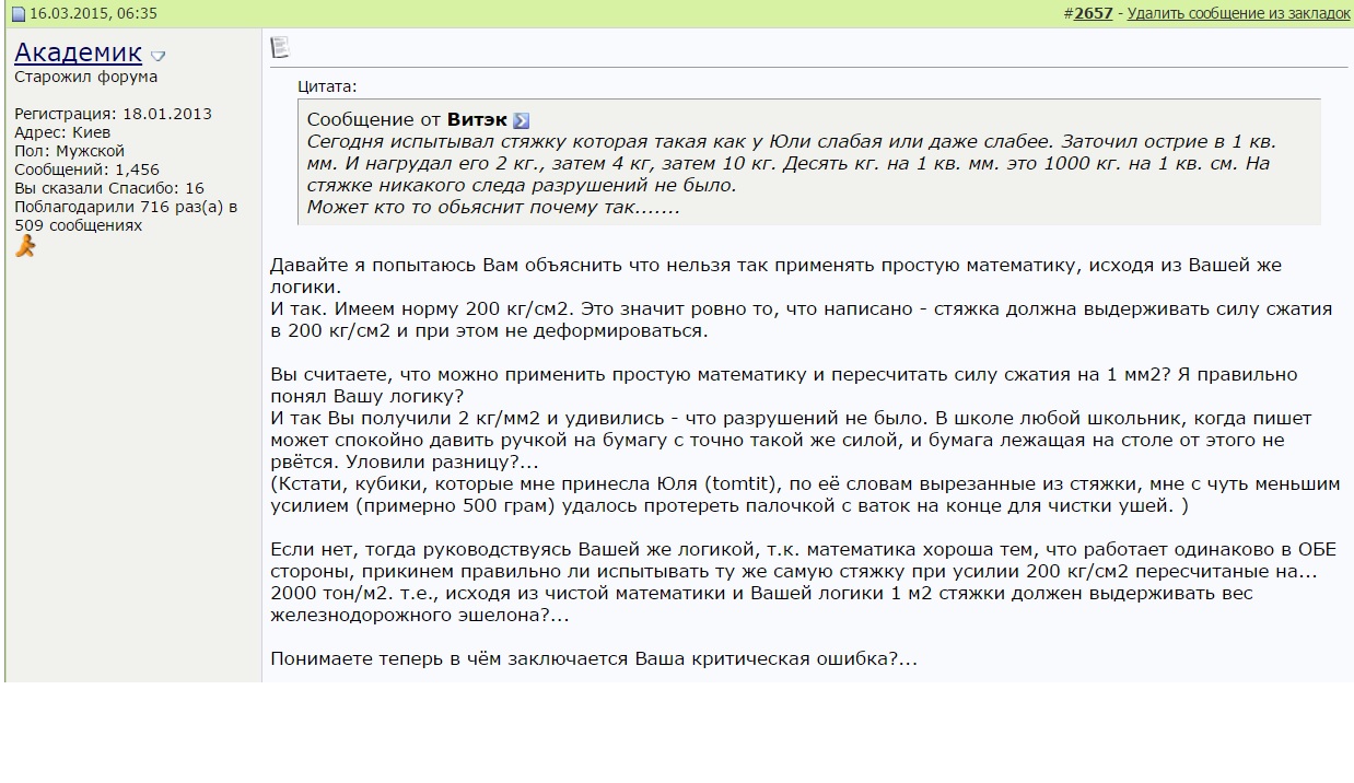

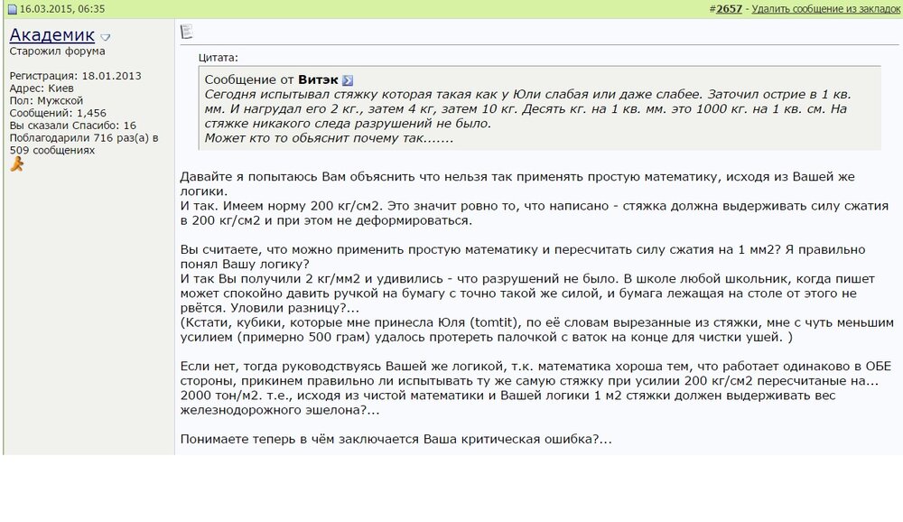

Propeller Опубліковано: 12 листопада 2016 Поділитись Опубліковано: 12 листопада 2016 Если Вы приведёте цитату из ДБН полностью, а не свою интерпретацию написаного там - поймёте в чём разница. А разница в том что ДБН требует - "не менее 40 МПа". Слова "не менее" важны потому, что ЭПО и ПУ полы в зависимости от производителя имеют разные прочности для оснований. Некоторые ПУ и ЭПО полы УЦИН требуют не менее 60 МПа Удивила такая "нежность" уциновских покрытий. М600 - это максимальная товарного марка бетона, которую делают в Украине. Стяжка такой прочности - очень дорогостоящий рецепт. Странно. Неужели их покрытия настолько уязвимы.... Вы ничего не перепутали? Посилання на коментар Поділитися на інших сайтах More sharing options...
Академик Опубліковано: 13 листопада 2016 Поділитись Опубліковано: 13 листопада 2016 Удивила такая "нежность" уциновских покрытий. М600 - это максимальная товарного марка бетона, которую делают в Украине. Стяжка такой прочности - очень дорогостоящий рецепт. Странно. Неужели их покрытия настолько уязвимы.... Вы ничего не перепутали? Вы же не хуже меня знаете ГДЕ это можно посмотреть. Ну так возьмите и посмотрите! Чего Вы меня по этому поводу пытаетесь "напрягать"? Вы уже много раз поступаете подобным способом, когда вам хочется что то узнать, а самому искать - не хочется. Вы просите меня, что бы я Вам доказывал это ссылочками. Когда это касалось паркета и параметров основания под него - я Вам это без труда делал. По полимерным полам - шукайте сами, тем более что эти нормативы и ссылки я уже ранее выкладывал. Посилання на коментар Поділитися на інших сайтах More sharing options...
