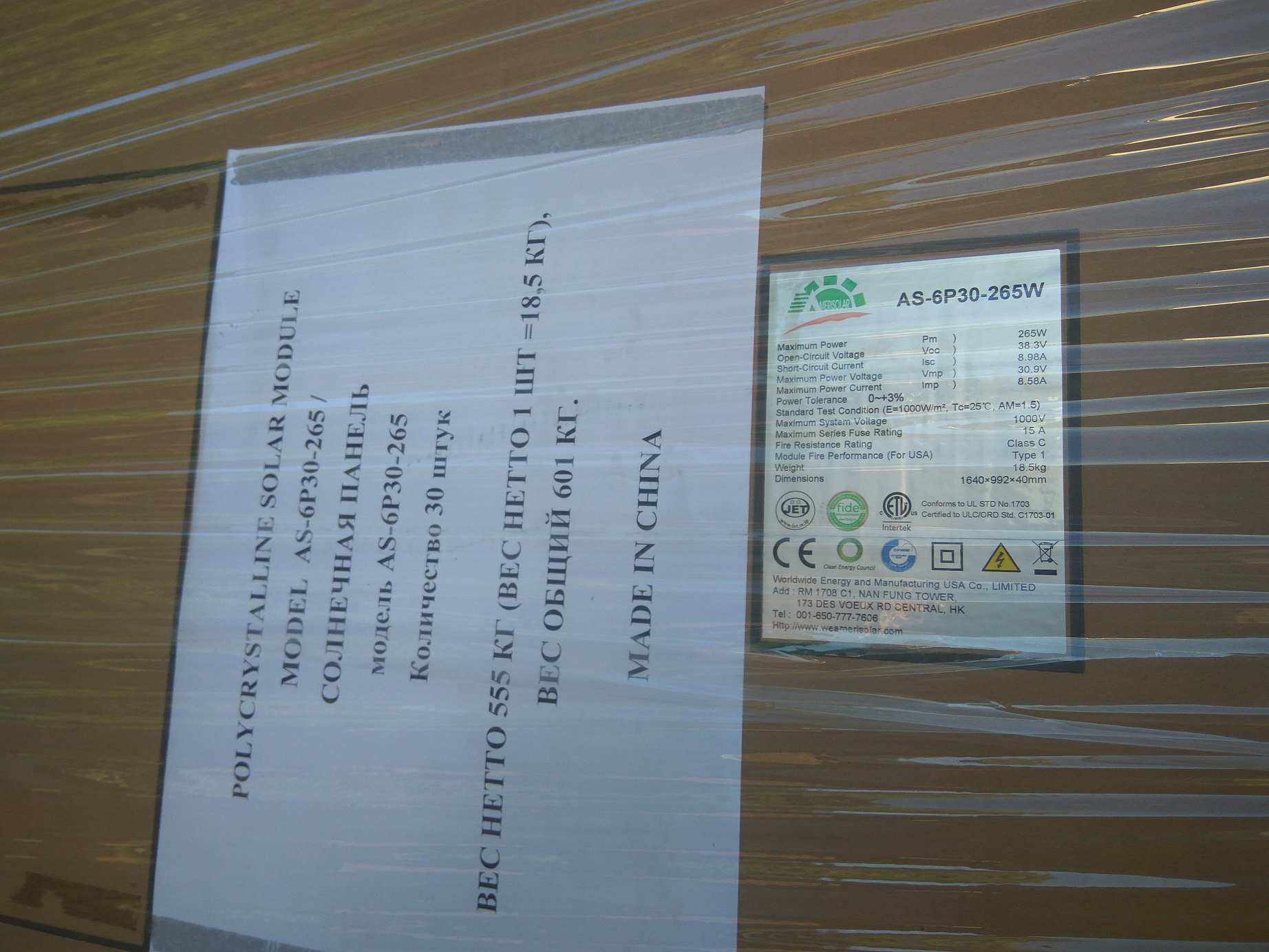

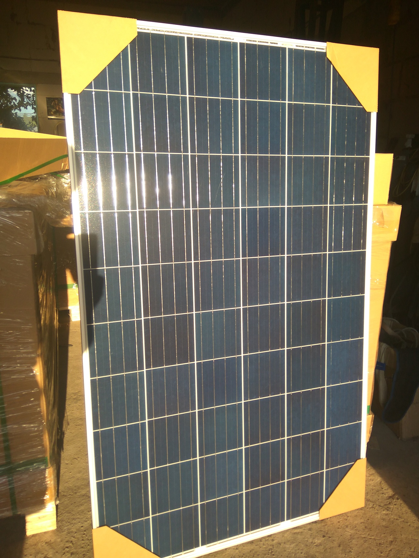

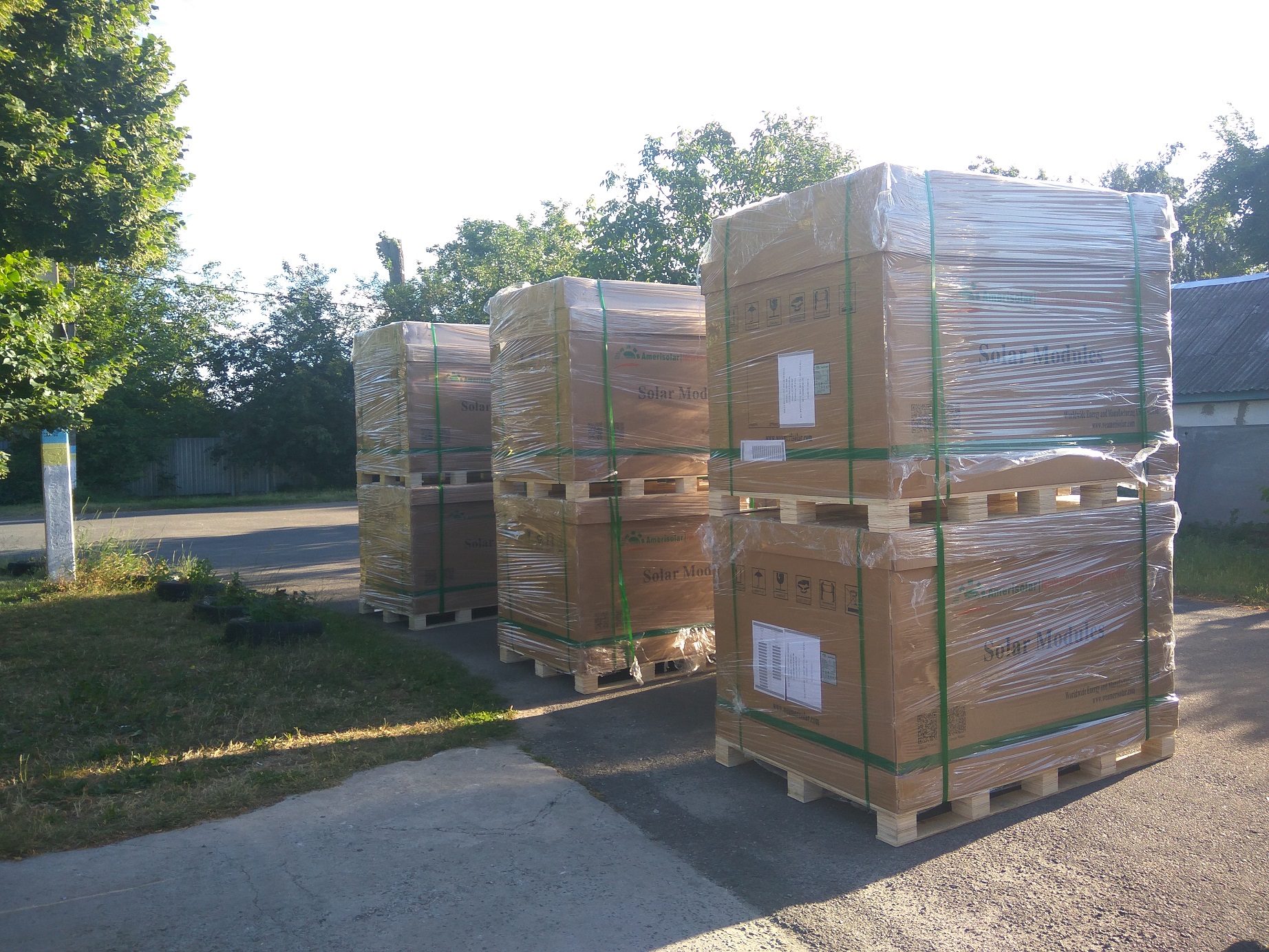

Ну вот и приехала очередная поставка:
1.thumb.jpg.e42a152641b4bb3ff50e9bdb801a5d46.jpg2.thumb.jpg.1965b782de3c1d7e5012ab12b378c2ec.jpg3.thumb.jpg.40aca3add017a2c8e17b99547615708a.jpg4.thumb.jpg.30c3a4e91cc51b842b47bef9eb753af0.jpg
Цены, остатки, перспективы, условия:
260Вт. Amerisolar AS-6P30 260W. В наличии порядка 8шт
- по 145USD/шт
- с инвертором 140USD/шт
260Вт. TRINA SOLAR TSM-PD05 260W 5BB. В наличии 5шт
- по 150USD/шт
- с инвертором 145USD/шт
265Вт. Amerisolar AS-6P30 265W JASOLAR Cells в остатке на сегодня 146шт:
- в количестве до паллеты в комплекте с гибридным или сетевым инвертором - 132USD/265Вт
- в количестве от паллеты (более 26шт) в комплекте с гибридным или сетевым инвертором-127USD/265Вт
***ввиду того что на рынке сложился дефицит на модули по приемлемой цене, и дабы не подымать цену продажа этих моделей возможна только с инвертором.
265Вт RESUN 265W Poli 40mm Canadian Cells. Для оборудования под поставку на 16-19 июля - продано:(
270Вт. Amerisolar AS-6P30 270W JASOLAR Cells. Для оборудования под поставку на 1-4 сентября, свободных к заказу 312шт:
- в количестве до паллеты - 134USD/270Вт
- в количестве от паллеты (26шт) -129USD/270Вт
- в количестве до паллеты в комплекте с гибридным или сетевым инвертором - 129USD/270Вт
- в количестве от паллеты (более 26шт) в комплекте с гибридным или сетевым инвертором-124USD/270Вт
