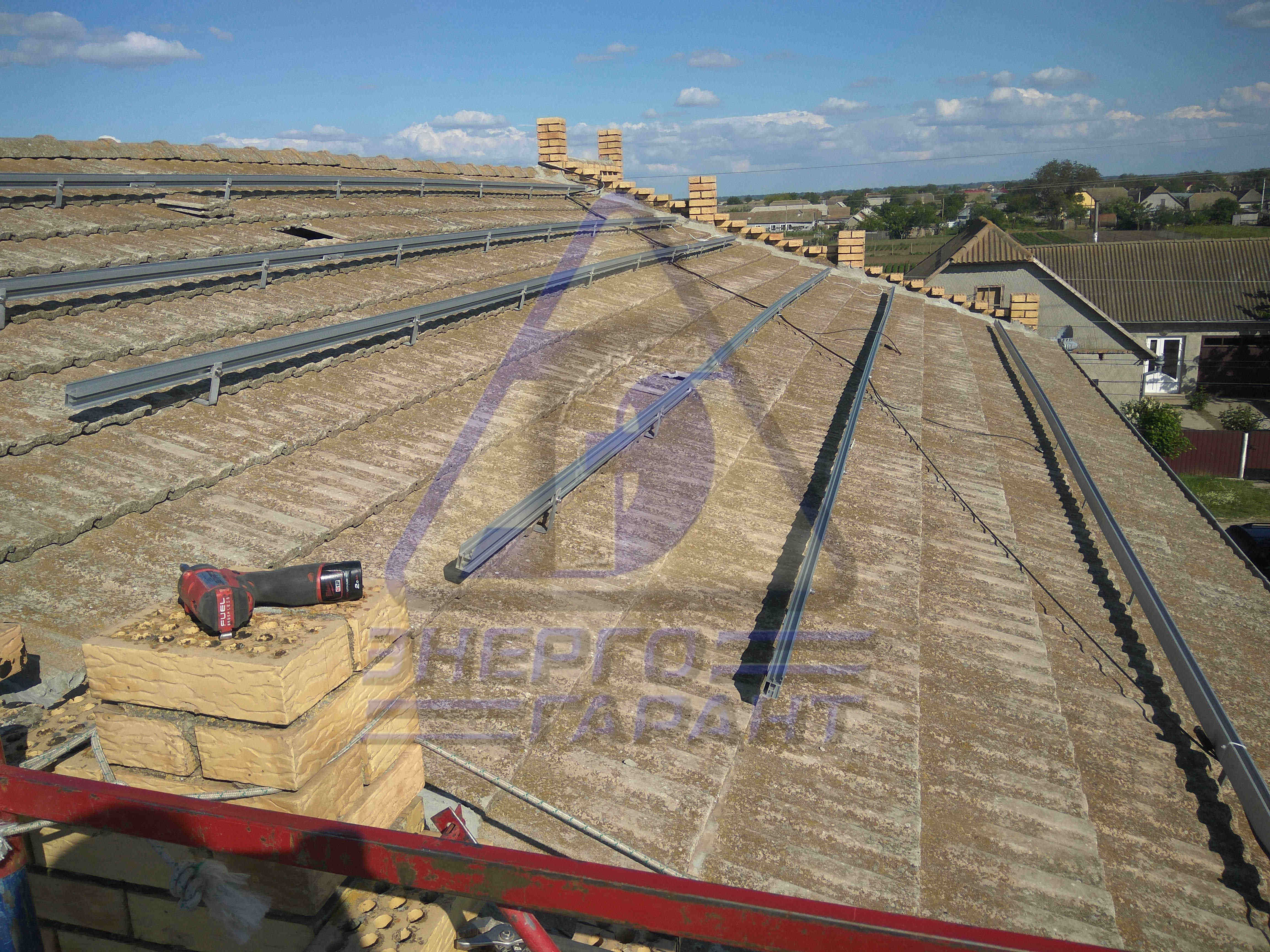

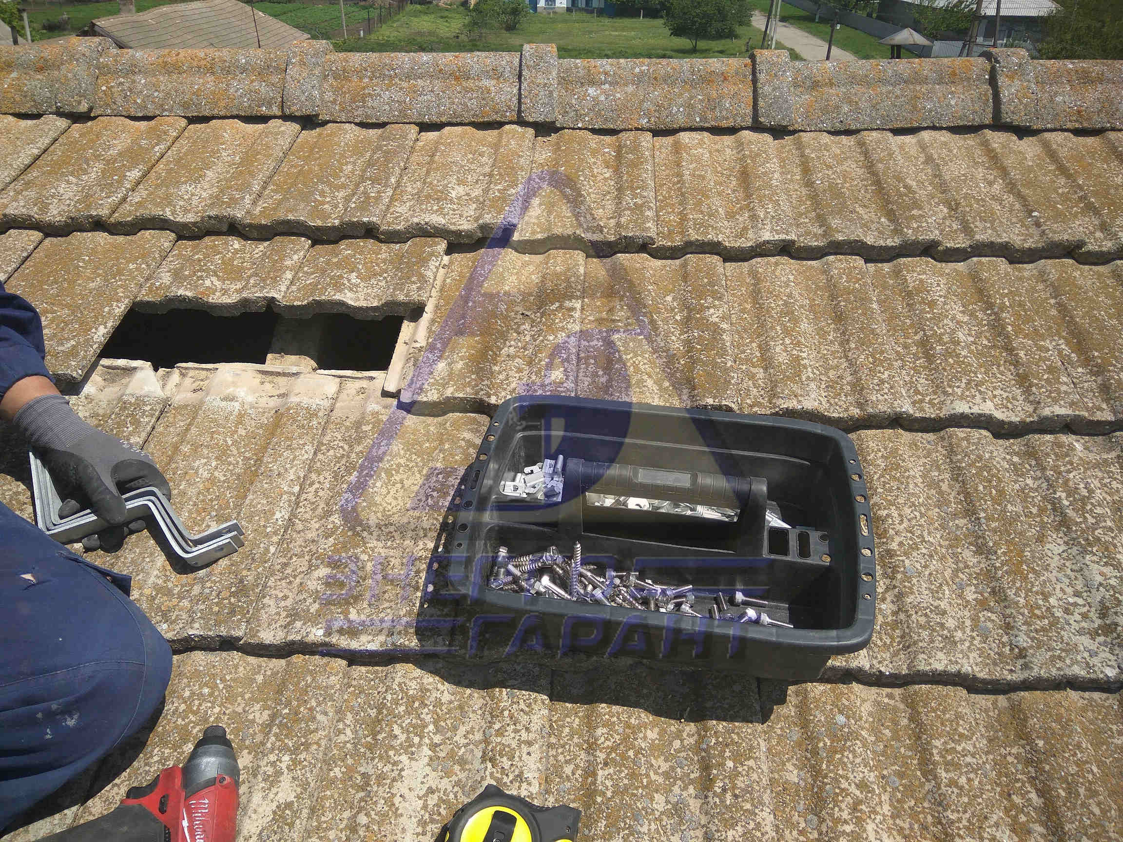

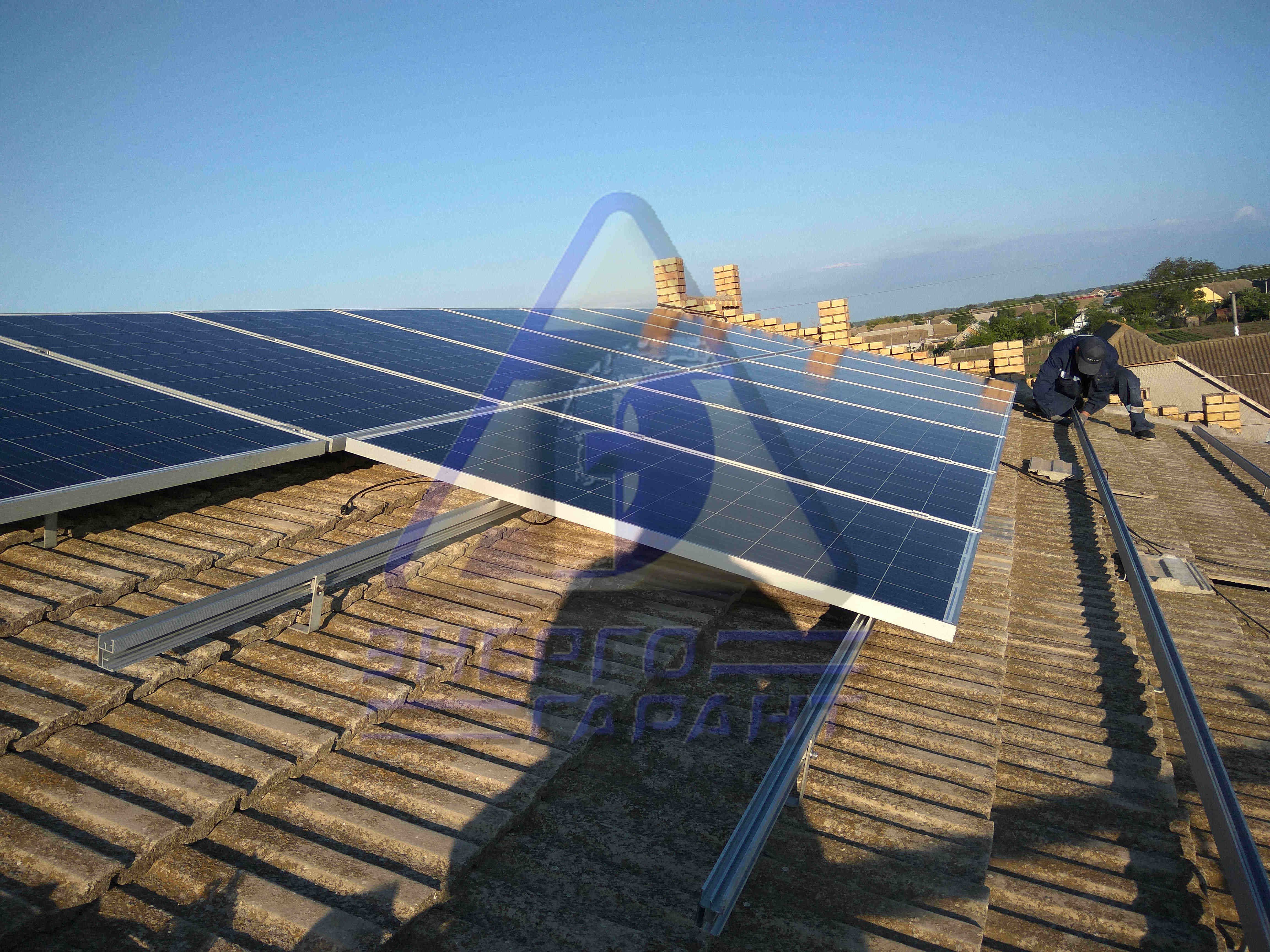

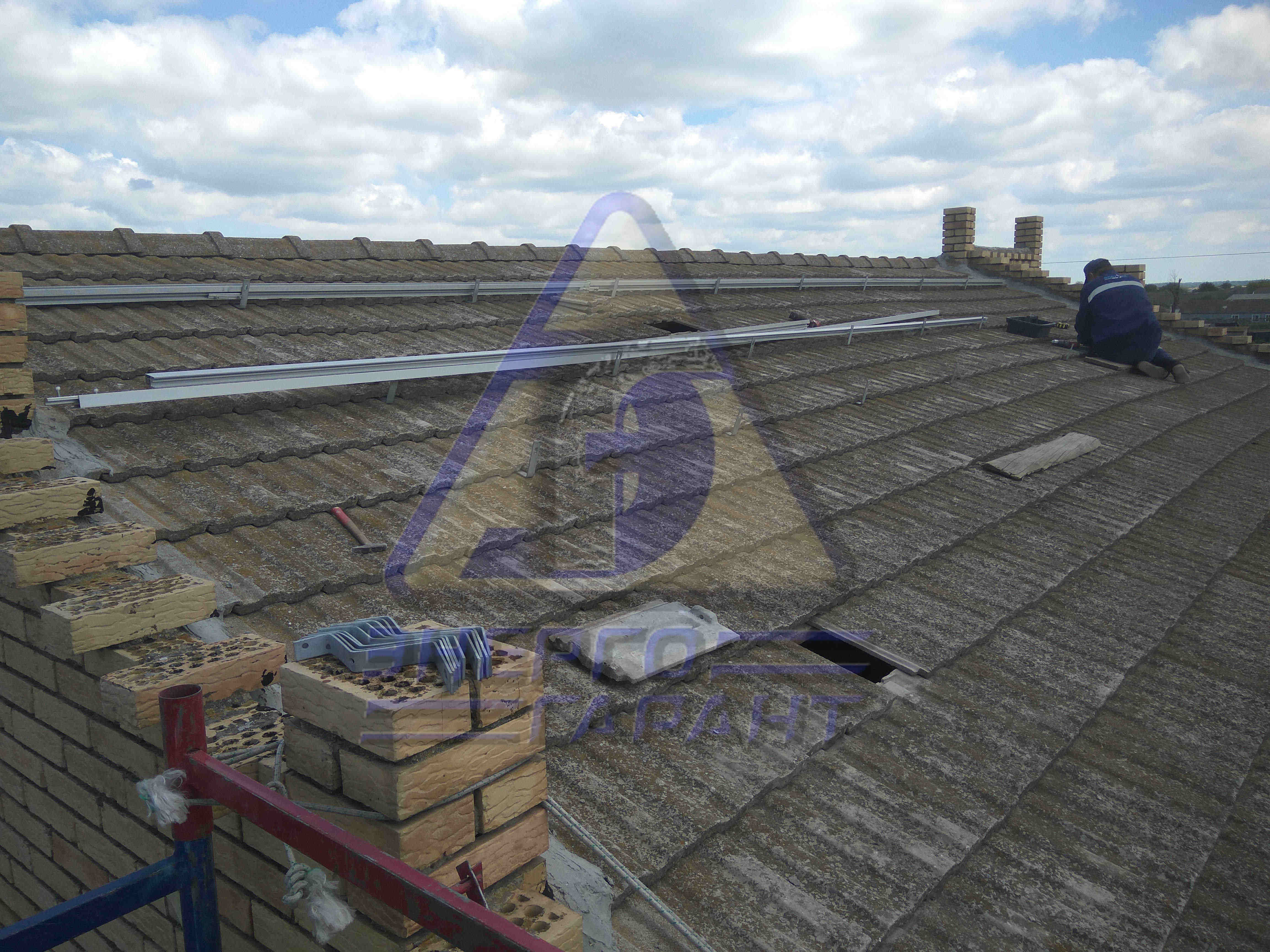

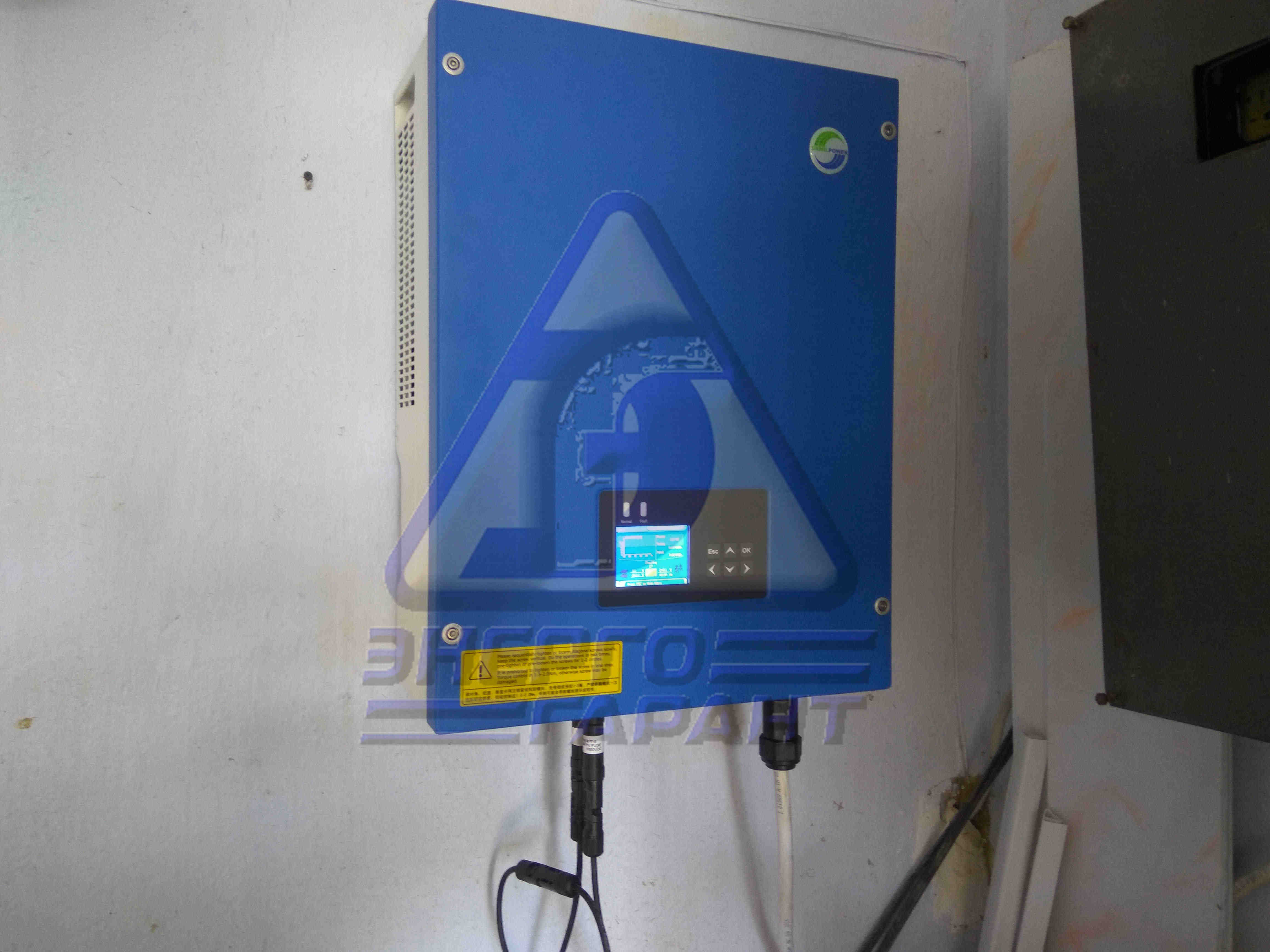

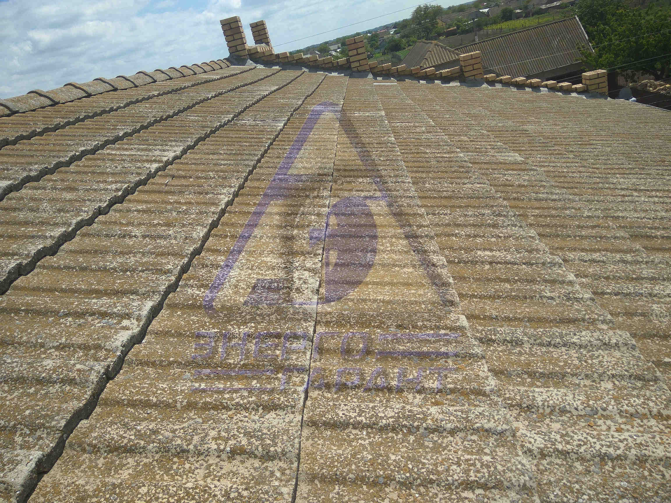

Dalet Опубліковано: 19 травня 2017 Автор Поділитись Опубліковано: 19 травня 2017 Информация на сегодня - майское получаю на днях. Сейчас в порту. Свободного нет. Июньское пока по графику на первые числа июня. Свободных осталось 46шт. Ну и по работам: Измаил. в 9 утра приехали, в 20.00 слезли с крыши. Смонтировано 24 панели, инвертор 10кВт. Остальные доставятся по мере финансовой возможности. *и накой тот кредит)))) *дороги....... я не знаю что там ремонтировал Михо, что ремонтируют сейчас, показывая по телеку. Это полный....... 9 Посилання на коментар Поділитися на інших сайтах More sharing options...

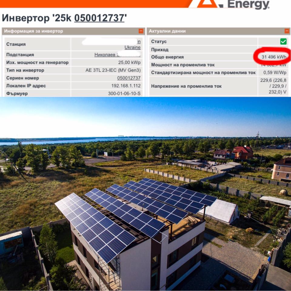

Инкогнито Опубліковано: 4 червня 2017 Поділитись Опубліковано: 4 червня 2017 (змінено) Это на счет панелей AMERISOLAR-250.....Сергей Татаренко 31 травня о 16:40 · Mykolayiv, Mykolaiv Oblast Ровно 1 год назад ввёл в эксплуатацию свою станцию! Выработка за год- 31 500 кВт*ч! Мощность поля - 24,75 кВт, инвертор АЕ23, но так как он на номинал.напряжение 460В, то имеем мощность при наших 380В в 20 500Вт. Панели AmeriSolar 3BB, 250W. г.Николаев, что на Юге за 11 месяцев приход на карточку с облэнерго- 111 655 грн! Кто ещё думает ставить или не ставить станцию- продолжайте думать Світлина від Сергея Татаренка. Коментарі Alex Sokirjinskiy Хороший эффект у вас в модулях дает то что они хорошо проветривается на высоте всегда прохладнее Подобається · Відповісти · 6 · 31 травня о 16:43 Dmitriy Donskoy Сколько стоит такая станция? Сергей Татаренко Я думаю это не секрет и не реклама - 26000$ Подобається · Відповісти · 1 · 31 травня о 17:20 · Олексій Мартинюк а сколько стоит ввод в эксплуатацию в плане разрешений, согласований, итд с энергокомпанией и прочими инстанциями? весьма немаловажно в нашей стране ПодобаєтьсяПоказати більше реакцій · Відповісти · 31 травня о 17:17 Сергей Татаренко Алексей Мартынюк - 0 грн! ПодобаєтьсяПоказати більше реакцій · Відповісти · 31 травня Олексій Мартинюк ок,, перефразирую: много ли гемора с открытием станции? ПодобаєтьсяПоказати більше реакцій · Відповісти · 31 травня о 17:18 Сергей Татаренко Алексей Мартынюк нет! Если есть право собственности на дом и договор с облэнерго на соотв. мощность ПодобаєтьсяПоказати більше реакцій · Відповісти · 31 травня о 17:20 Олексій Мартинюк спасибо, это воодушевляет Sergey Green Красиво сказано! Змінено 4 червня 2017 користувачем Инкогнито Посилання на коментар Поділитися на інших сайтах More sharing options...

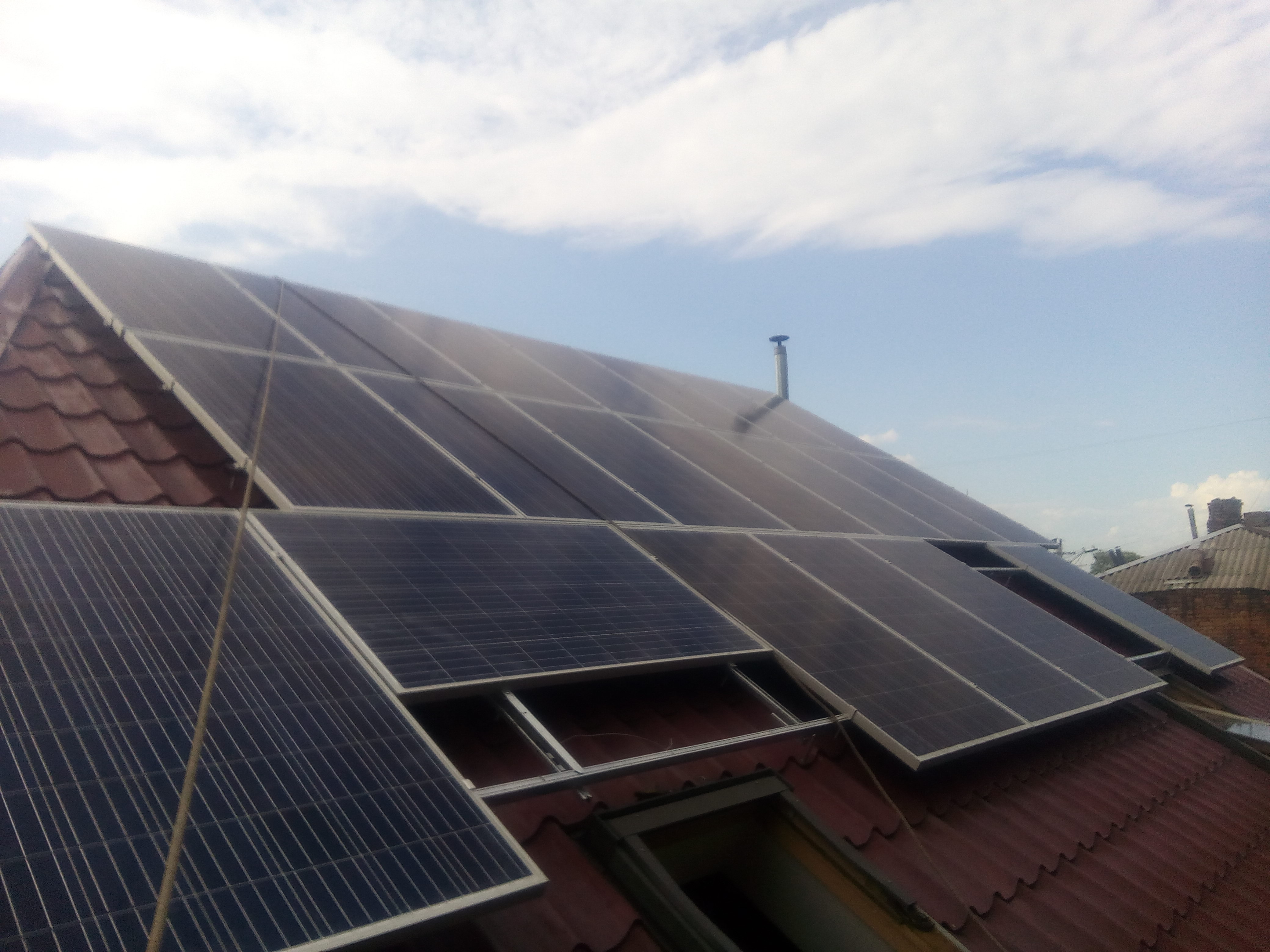

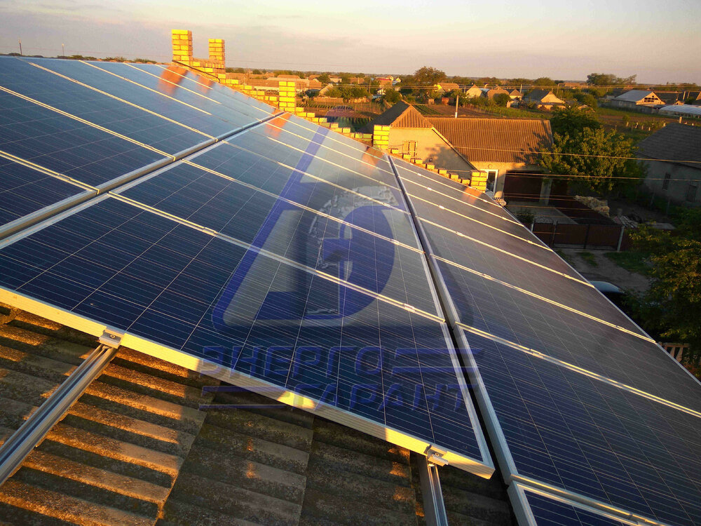

server2006 Опубліковано: 19 червня 2017 Поділитись Опубліковано: 19 червня 2017 Всем привет! Вот и мои 20 панелей Amerisolar AS-6P30 260W определены на постоянное место жительства. Спасибо Dalet за хорошие СП и своевременную отправку! ;) Осталось дело за малым, дождаться решения днепроблэнерго, уже один раз вернули доки, какую сейчас найдут причину чтобы мозг по выносить никто не знает. Денег наверное хотят. Хотя везде по развешивали листовки что они способствуют развитию зеленой энергии. Посилання на коментар Поділитися на інших сайтах More sharing options...
Инкогнито Опубліковано: 19 червня 2017 Поділитись Опубліковано: 19 червня 2017 Осталось дело за малым, дождаться решения днепроблэнерго, уже один раз вернули доки, какую сейчас найдут причину чтобы мозг по выносить никто не знает. А по какой причине возвратили доки?.....Трубу,что на фото в дальнем углу,если есть возможность ,нужно убрать,будет давать тень.... Посилання на коментар Поділитися на інших сайтах More sharing options...
server2006 Опубліковано: 19 червня 2017 Поділитись Опубліковано: 19 червня 2017 А по какой причине возвратили доки? Тупо отписки про право власності, первое что нужно от всех співвласників заяви погодження , а сегодня вообще полезли не в свое, такую чушь написали. Что они там курят???? Но мы не сдаемся.... Посилання на коментар Поділитися на інших сайтах More sharing options...
server2006 Опубліковано: 19 червня 2017 Поділитись Опубліковано: 19 червня 2017 Трубу,что на фото в дальнем углу,если есть возможность ,нужно убрать,будет давать тень.... У меня юг получается на угол от куда я делал фото, то есть ориентация на юго-восток, думаю труба мешать не будет Посилання на коментар Поділитися на інших сайтах More sharing options...

Инкогнито Опубліковано: 20 червня 2017 Поділитись Опубліковано: 20 червня 2017 У меня юг получается на угол от куда я делал фото, то есть ориентация на юго-восток, думаю труба мешать не будет Дай Бог......Но если и будет так наверно утром,когда малая генерация..... Посилання на коментар Поділитися на інших сайтах More sharing options...
Инкогнито Опубліковано: 20 червня 2017 Поділитись Опубліковано: 20 червня 2017 где-то читал что нельзя панели располагать в длину горизонтально есть такое правило ? Можно,просто зимой с такой панели сложнее сходит снег(закон физики)..... Посилання на коментар Поділитися на інших сайтах More sharing options...
