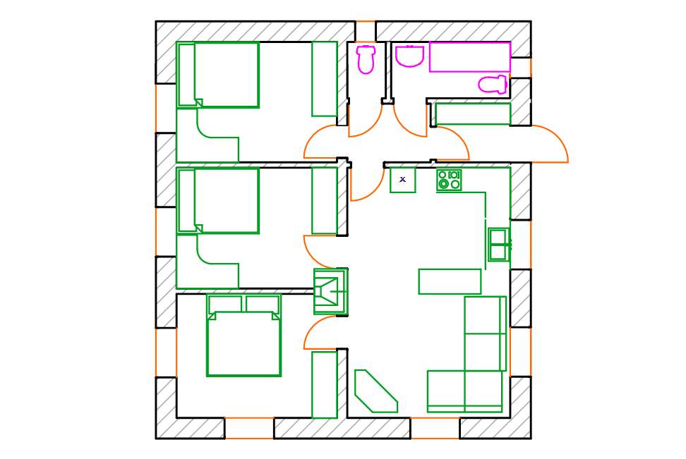

Проект одноэтажного дома 13х9 по мотивам Z7 - нужна критика,советы, замечания

Две поперечные стены - это для вальмовой крыши. Для двускатки вам понадобятся либо фермы, либо плиты. Но раз вам фермы больше нравятся - плиты отпадают.
Не нам, а вам.:D
Не внимательно немного читали ;) Фермы мне не нравятся! Вернее - нравятся, но хочется обычную двускатку сделать так, чтобы не зависеть от кого-либо т.е. своими силами. В данном проекте не получается такое придумать пока, т.к опирание на пролет в 5 м. не сильно радует. В идеале иметь бы одну несущую стену вдоль дома - было бы отлично. Сейчас продумываю этот вариант.
У меня есть два таких варианта, но они вам тоже не понравятся - в две спальни вход из кухни-гостиной.:pardon:

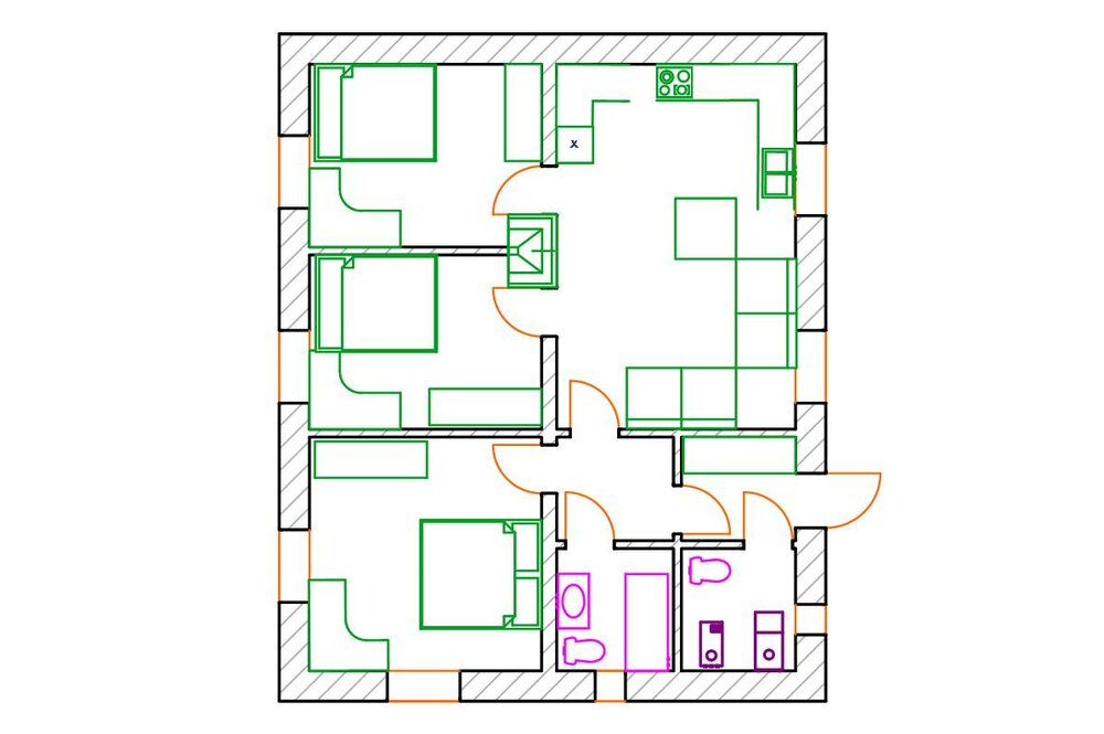

Вы не стесняйтесь - выкладывайте))) Не факт конечно, что подойдет все, но возможно какую то часть оттуда почерпнуть можно! Да и всем остальным, кто ветку читает вполне может пригодится :rolleyes:
Мы же обсуждаем и спорим ( а в споре рождается истина ;) ) не по готовому проекту.
Я ж хочу, как каждый хохол, чтобы было легко быстро , а главное - ДЕШЕВО )))
Без проблем!
1. 72 кв.м (9х8 внутри)
2. 80 кв.м.(10х8 внутри)
В обоих вариантах по центру несущая стена, пролет 4 м, элементарно делается двускатная крыша.
Без проблем!
Все таки лучше, когда зоны разделены. Я долго всматривался в Ваши планировки - вот аналог квартиры и все)) Хотя на вкус и цвет все фломастеры разные))) Мне может вообще не нравиться , а кому то наоборот за счастье.
Интересно, на какой планировке вы остановитесь. Все-таки Черепащка? Ж-)
Конкретно эти две (и аналогичные им) навеяны планировкой загородного дома родыча. У него там в качестве отопления - кирпичная киминопечь по центру дома. Что и диктует планировку с кухней-гостиной и примыкающими к ней спальнями.
Ну мне, например, не нравятся темные коридоры по центру (вот это точно есть почти во всех квартирах) и проходные спальни. Все остальное - вполне допустимо, ИМХО.
Согласен с Вами на счет коридоров, но как избавится от них пока не придумал ( Ваши варианты просто " не по душе"), а супруга смотрит на них вполне нормально. Так что пока в раздумьях и поисках решений
