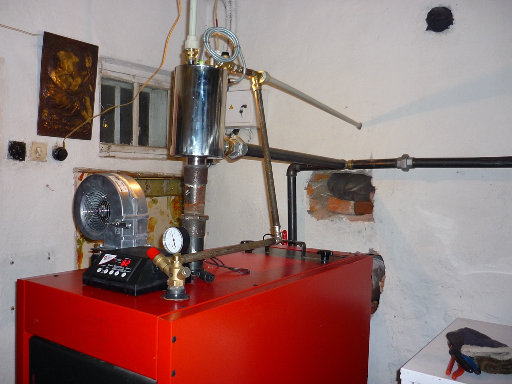

Ребят,если поставить Caleffi543(кипяток через него на улицу,в обратку холодная через , редуктор).
Спать получица спокойно,или он по другому должен подключаца?
Caleffi543 для котлов где есть возможность установить змеевик охлаждения непосредственно в сам котел, либо доставлять доп. бочонок.
Или выбираете Caleffi544.
Спать спокойно можно при наличии воды в водопроводе. :D

Можно в место caleffi 544 установить regulus DBV 1-02
Есть какие разности кроме цены?
Иль меня снова не туда заносит?
Спасибо.
У меня так и не вышло довести до ума его работу. После сработки чехарда с давлением в системе отопления.
А редуктор с ограничением в 2 атм перед 544 по холодной воде поставил?
Да.
Но думаю, что с ним будут те же грабли как описывал Сергей31 постом выше. Если особо не напрягает привести давление в системе к штатному, то имеет место быть. :)
Даже два ставил, на входе и на выходе. Все равно после сработки требуется в ручную выставить давление в системе.
А там у калефей унутри возле термоэлемента есть такой кавалок бумажки, все думают шо то прокладка, но это такая бумажка, которая меняет свой цвет в зависимости от перенесенной температуры и длительности воздействия.
Если она меняет цвет кажись на серый( или красный, не помню), то это индикатор того, что термоэлемент в клапане приказал долго жить и клапану пора на свалку и свое он отработал. Либо заменить термоэлемент, он стоит как клапан :)
По разговорам с итальянцами, клапан держит всего пару-тройку взрослых перегревов до 120 - а дальше всьо, пора.
Так что тестировать калеффи перегревами дорого з огляду на его небольшой ресурс.
