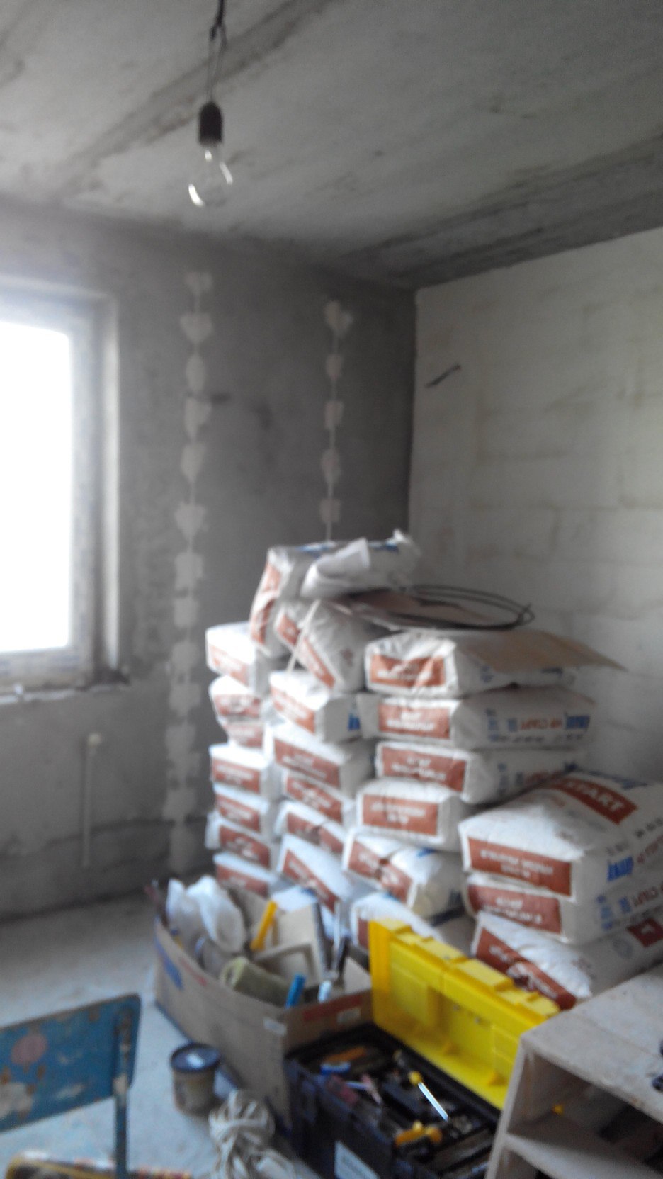

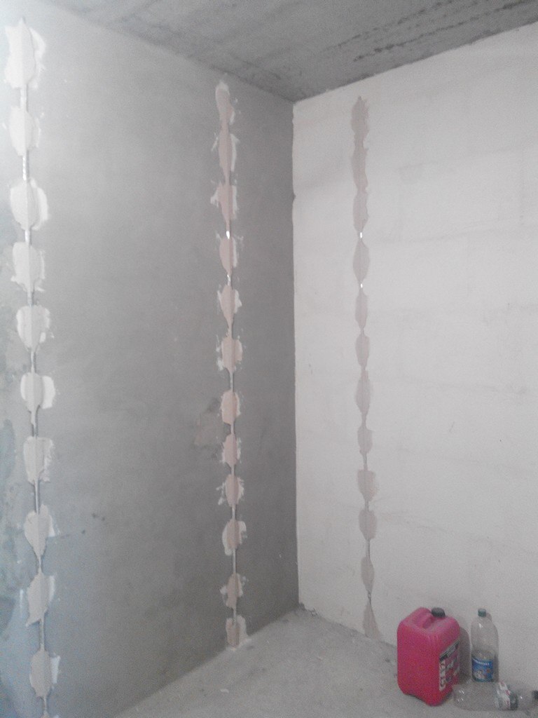

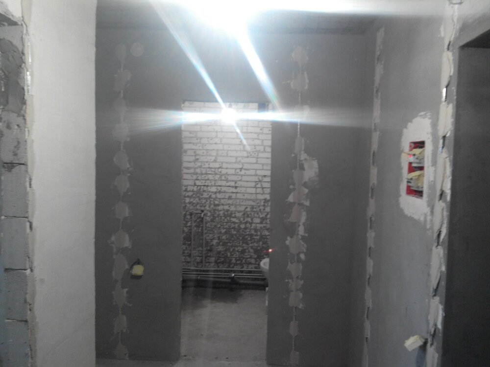

Обновим тему! Нашел мастера, по отзывам нормальный, посмотрим как будет в работе.
Первые стройматериалы:
Грунтовка Ceresit CT 17 - 50 л.
Штукатурка гипсовая НР Старт 30кг.- 35 мешков
Маяк штукатурный 6мм Х 2,5м - 43шт
Пена монтажная-2шт.
Пеноблок 600х200х100 - 8 шт
Катанка тол 6мм-3м/п.
ну и разные мелочи...
подняты на 8 этаж без лифта...удовольствие то еще, хих.

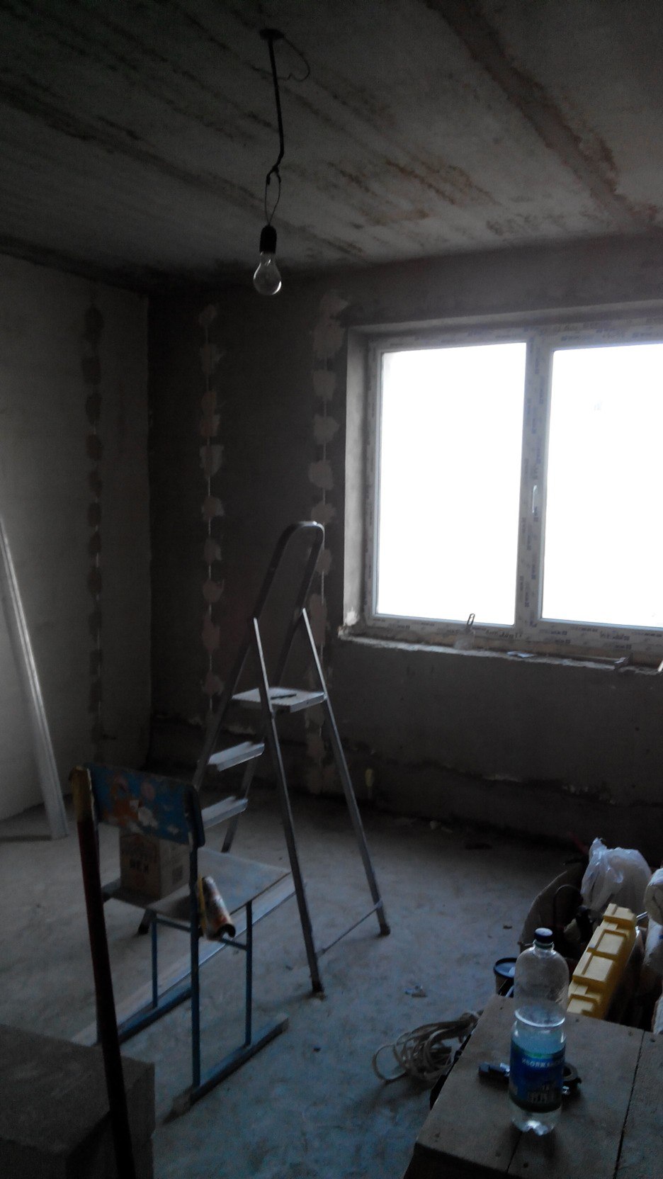

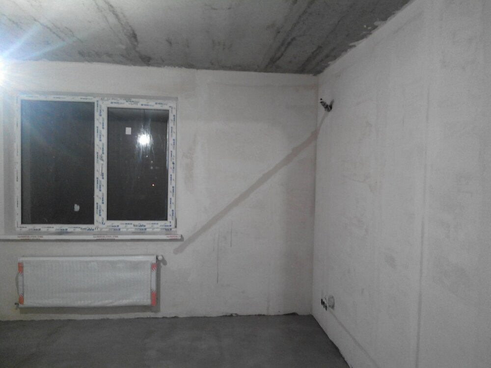

По грунтовали стены и частично закрепили маяки....

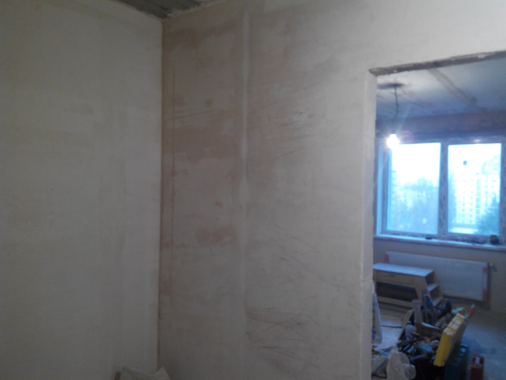

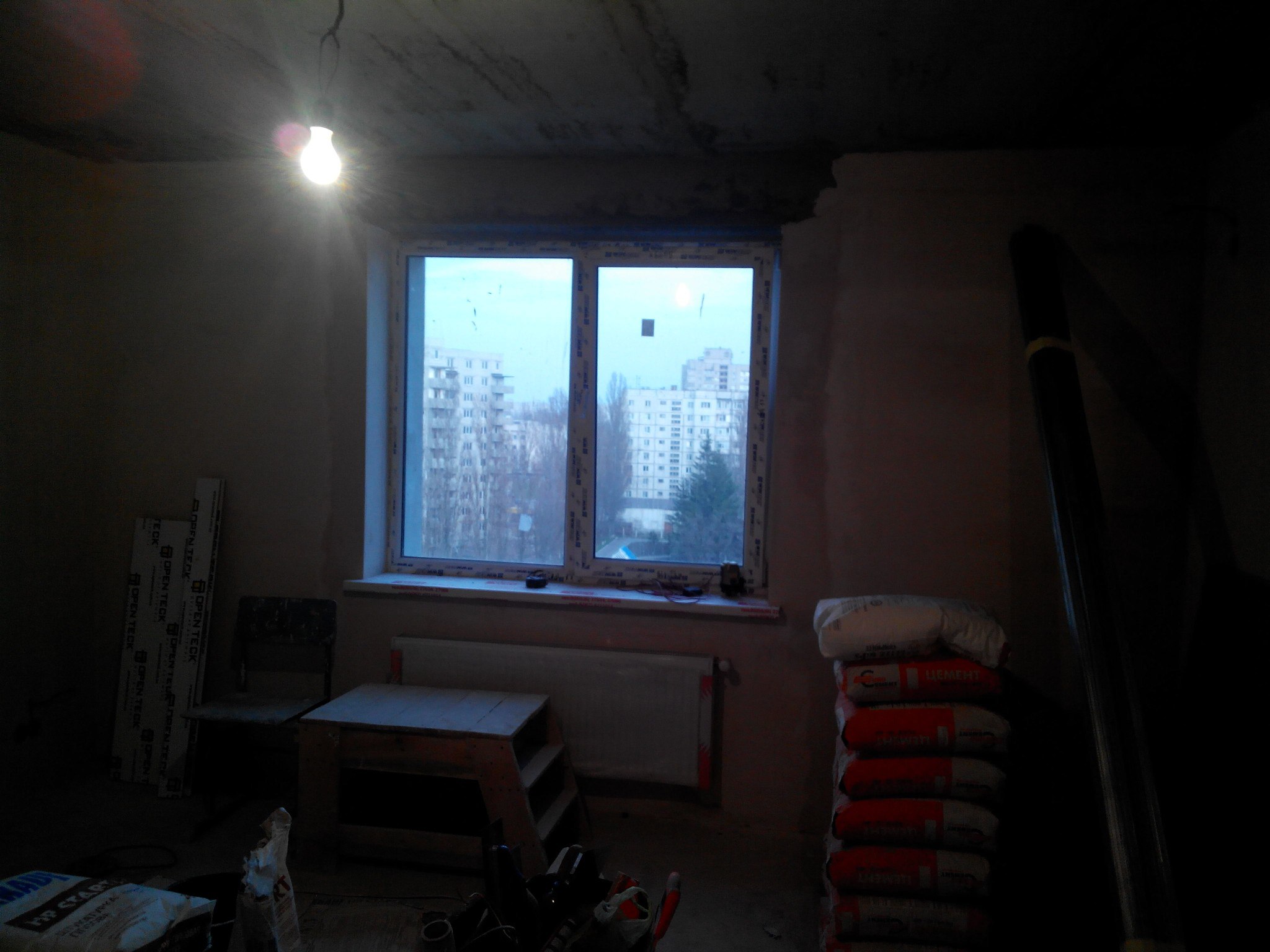

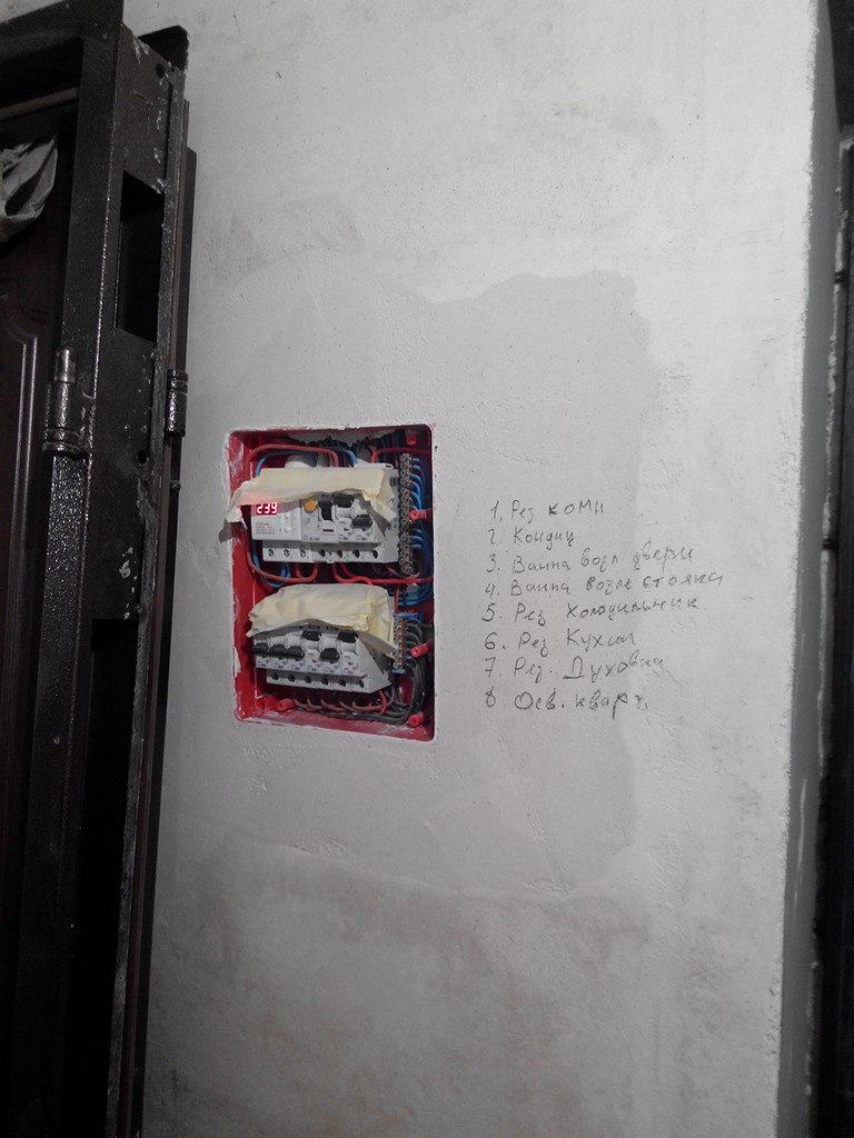

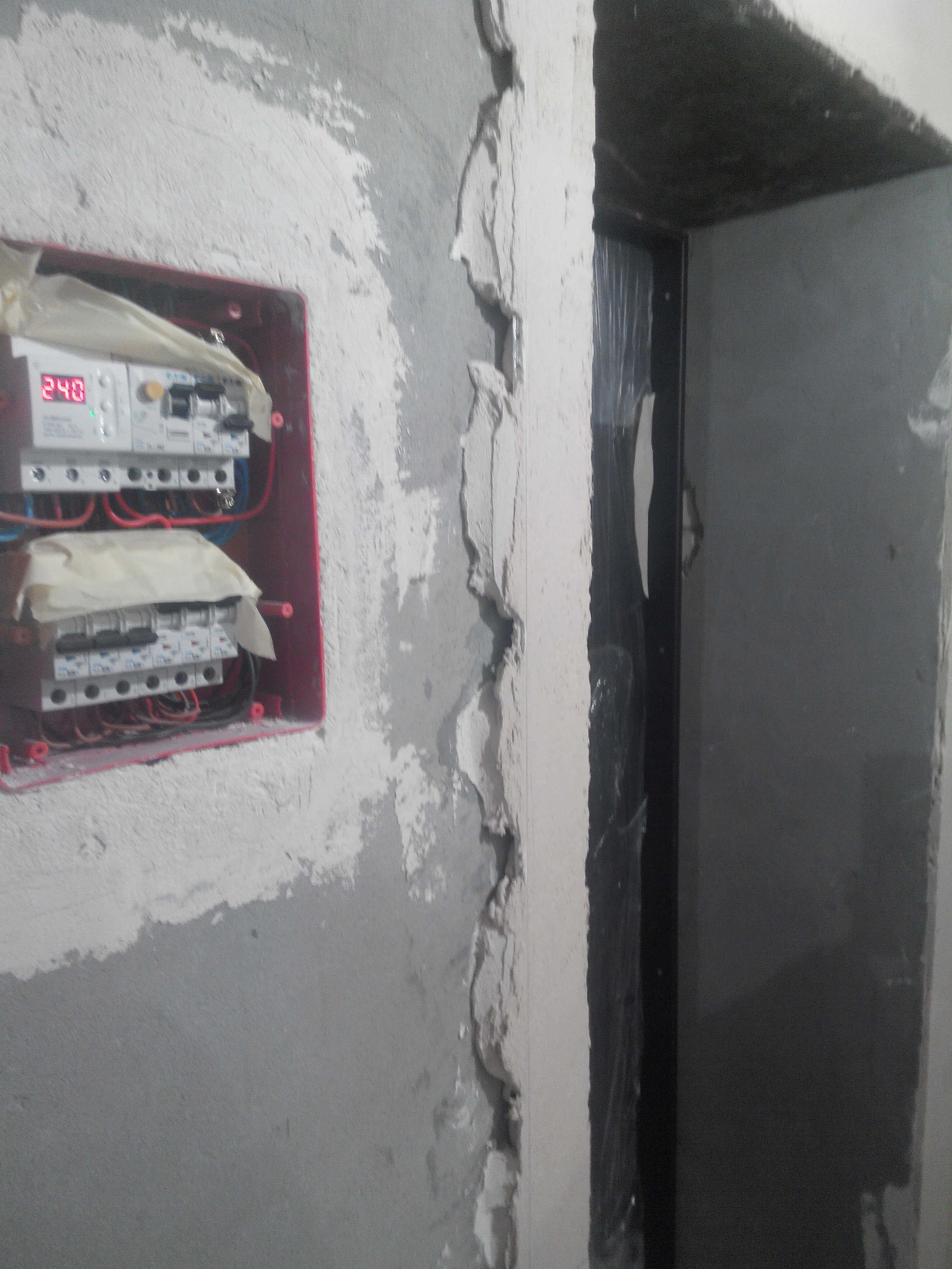

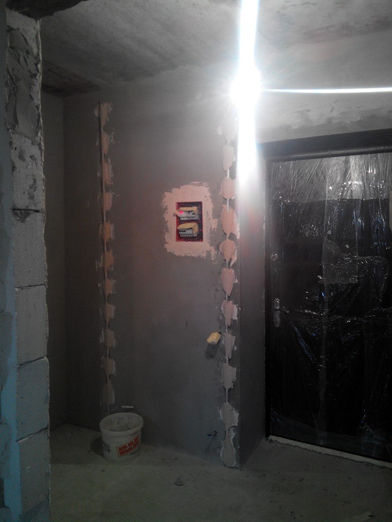

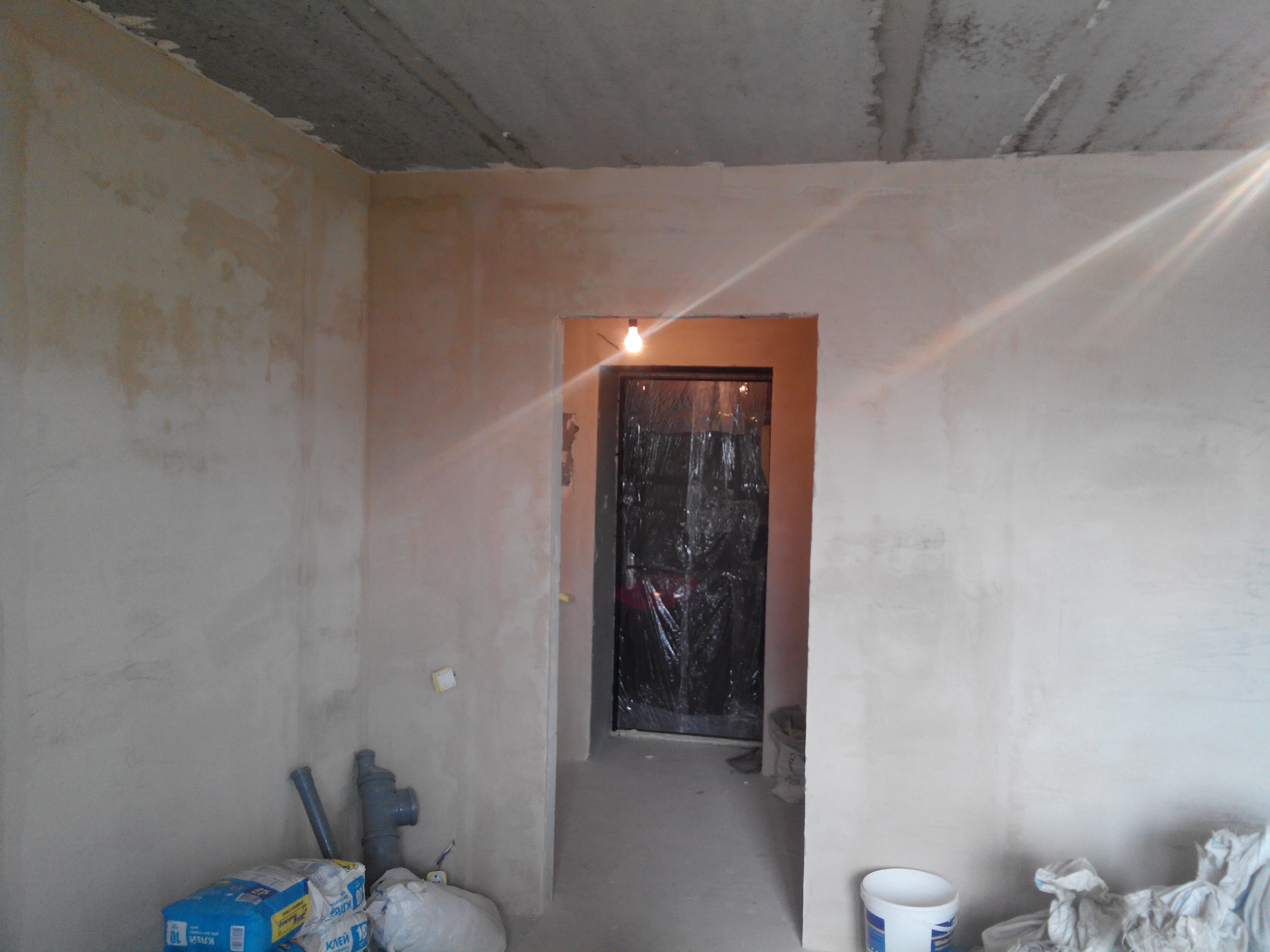

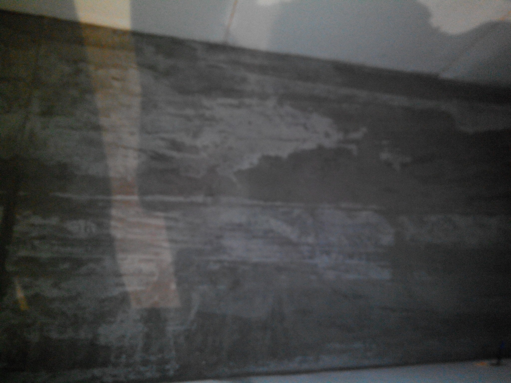

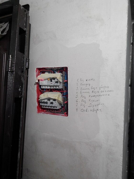

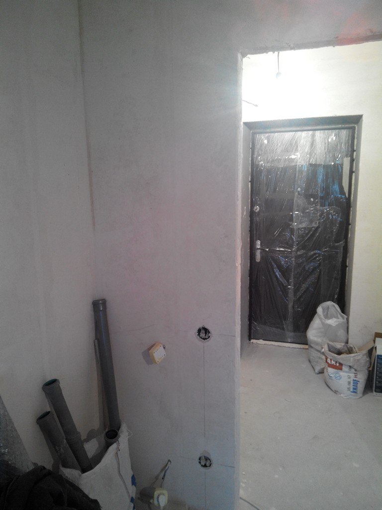

Вы стены выравнять хотите или зачем такой слой штукатурки, почему электрику сразу не сделали?
ПС по фото стены поштукатурены раствором.

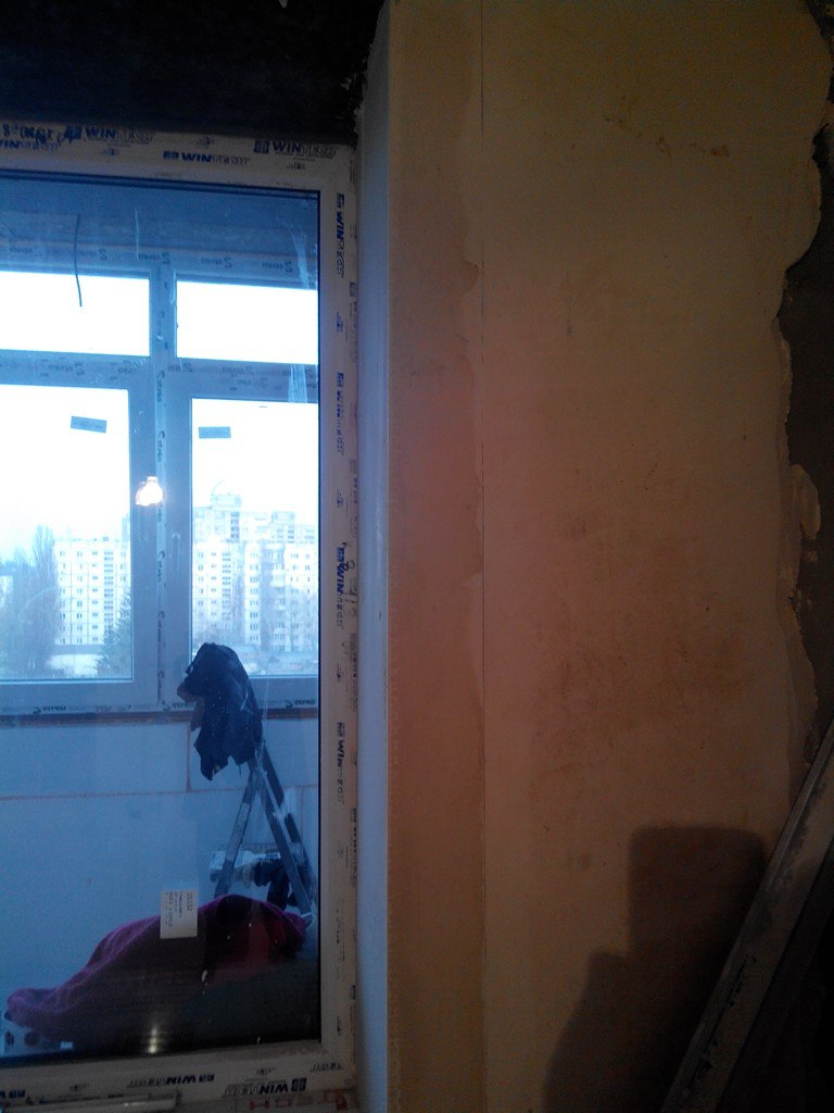

угу, выравнивать по всем плоскостям..электрика сделана, если что-то и будет то это будут мелочи.
штукатурка только на кирпичных стенах...

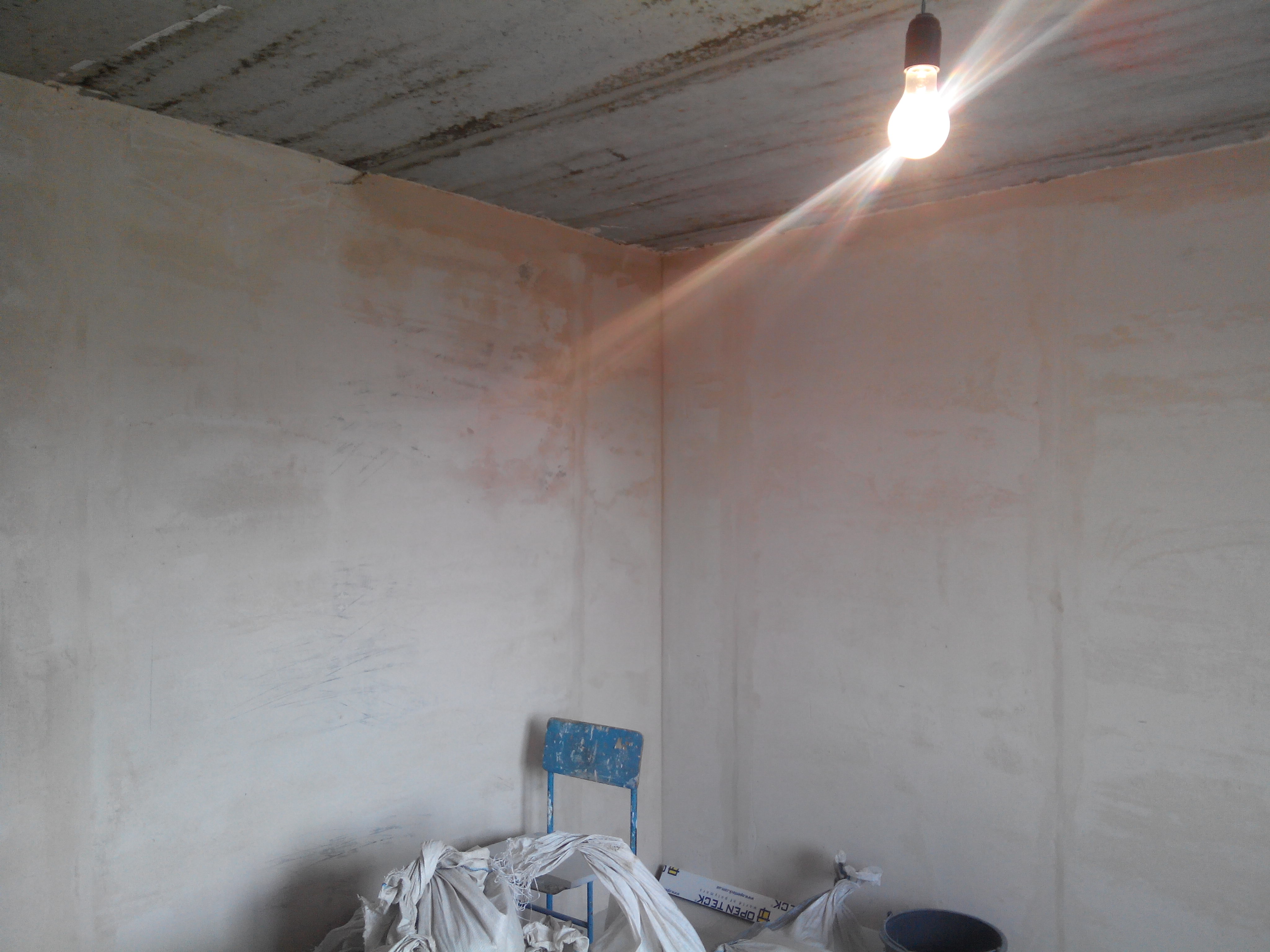

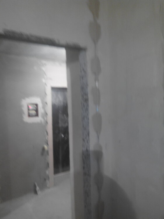

День второй.

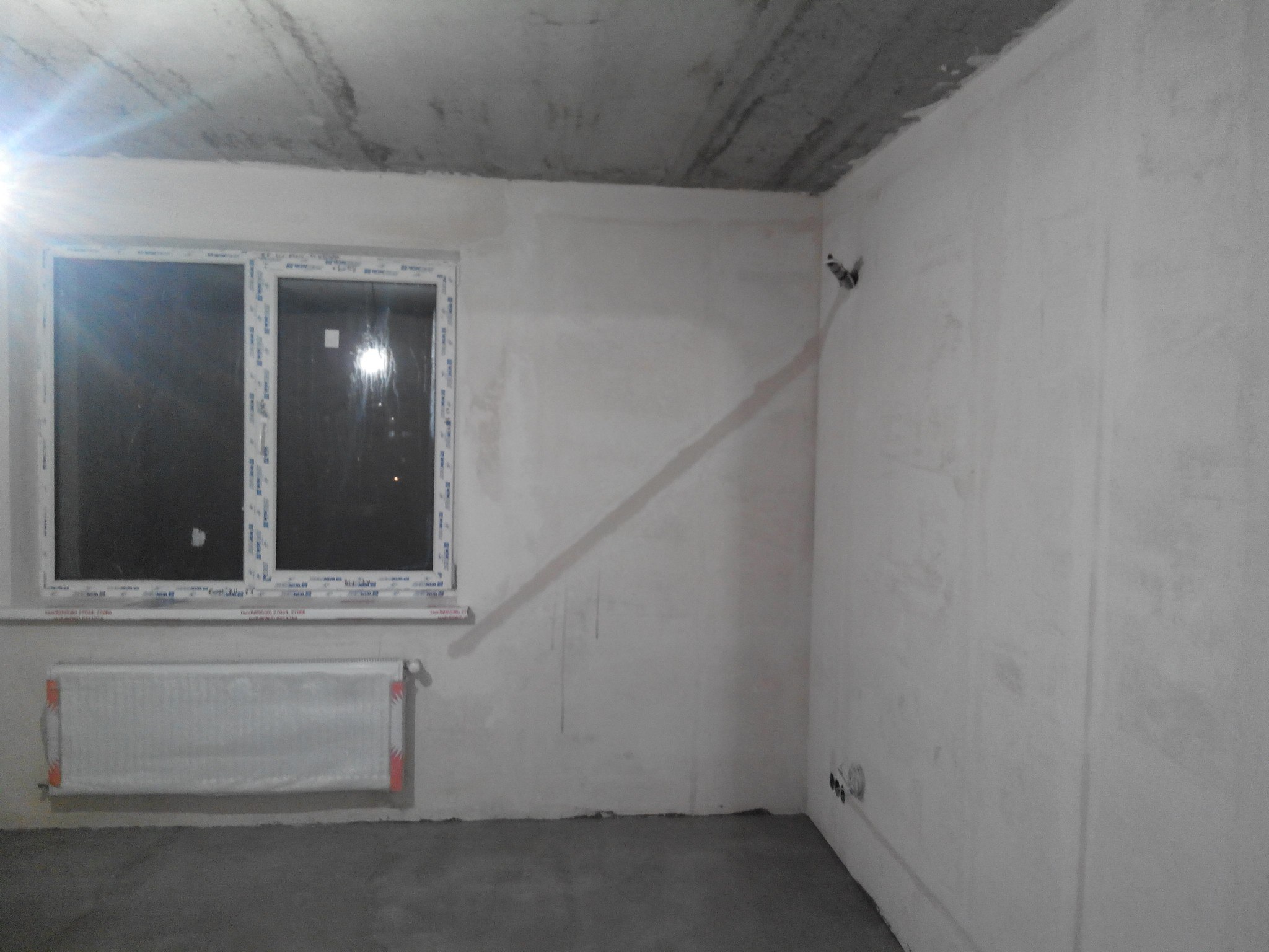

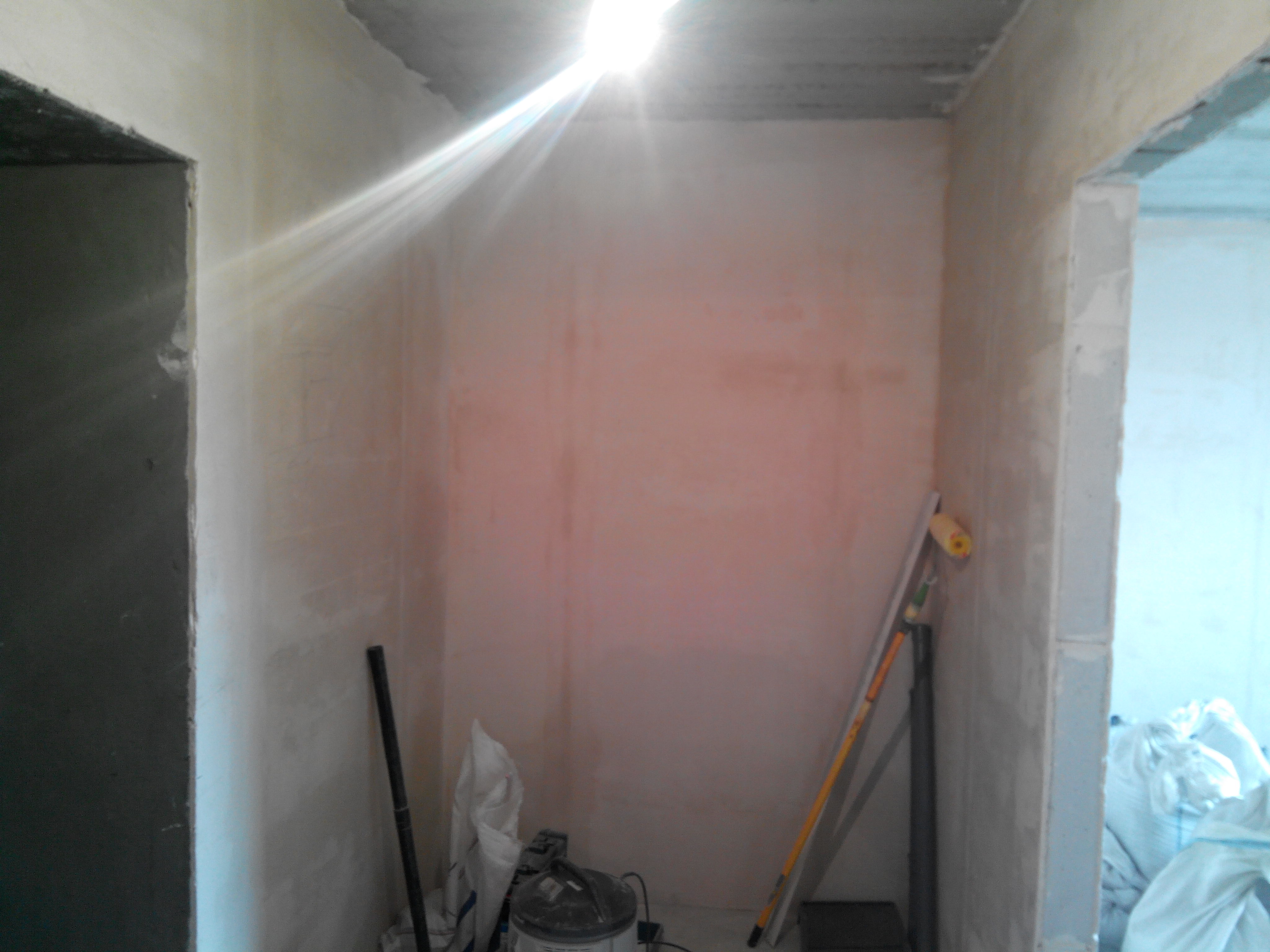

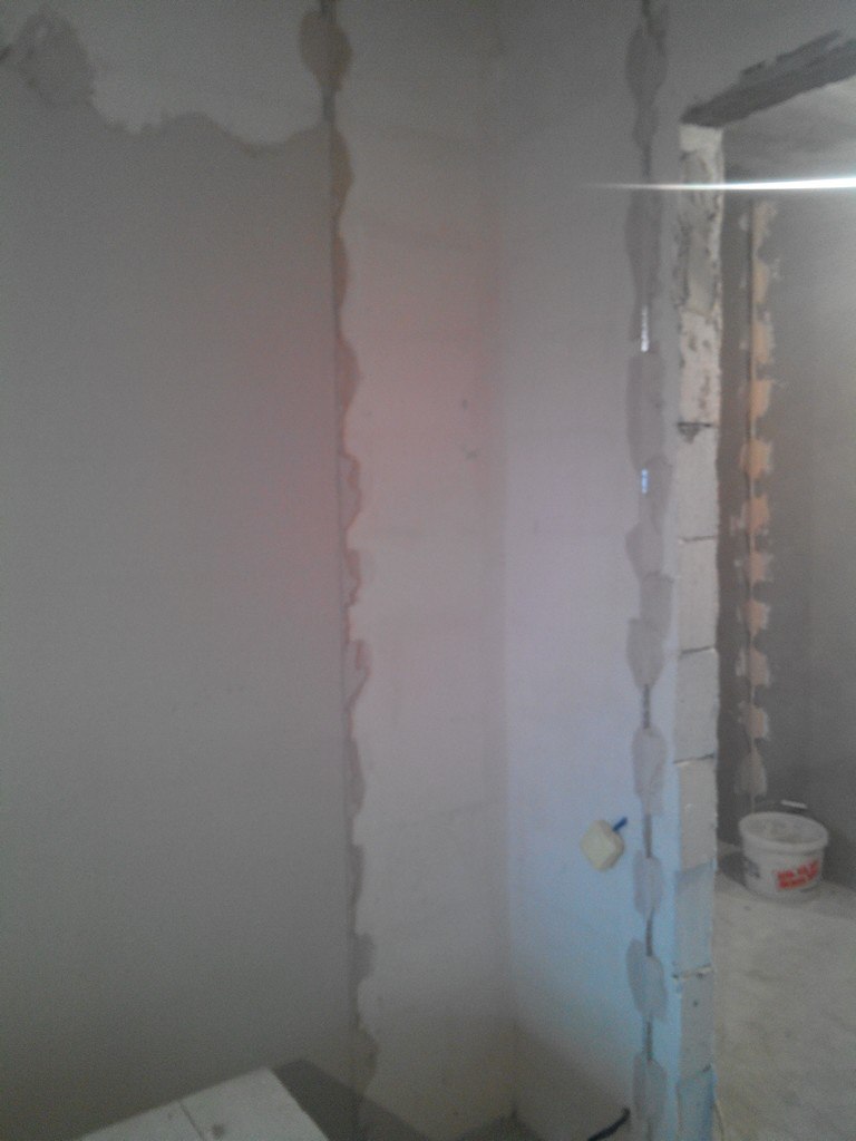

маяки везде стоят. В комнате три с четырех стен уже поштукатурены навезем это так. Ровность стен от застройщика ужасает....в низу почти на 0 в верху сантиметров 2-2,5 и наоборот.

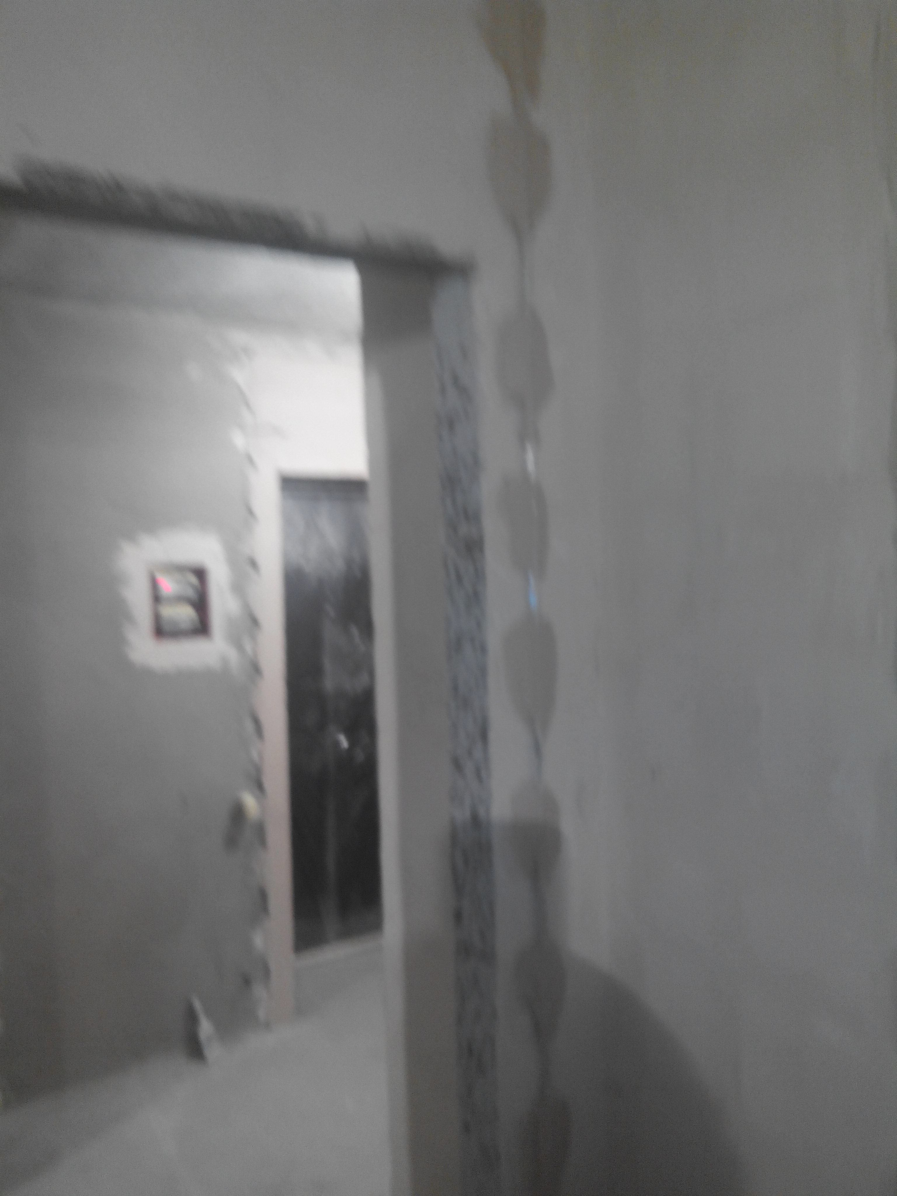

и так прошла еще неделька...

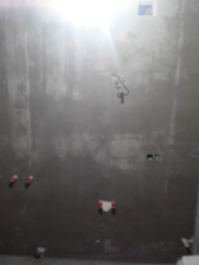

почти доштукатурили все стены, заложен немного проем дверей в комнату, заканчивается разводка сантехники..

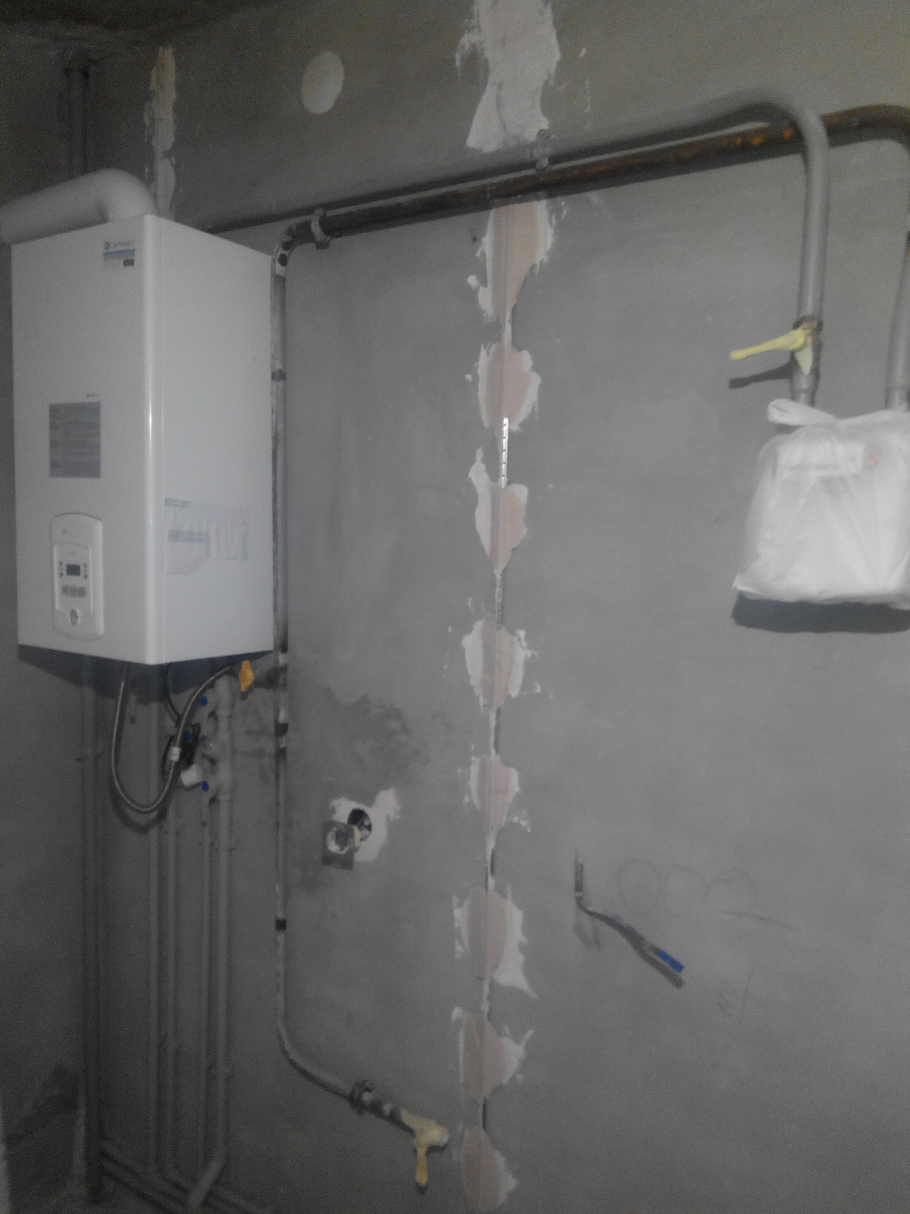

Были кондиционерщики - посчитали и нарисовали трасу, пока только будет траса без кондика(

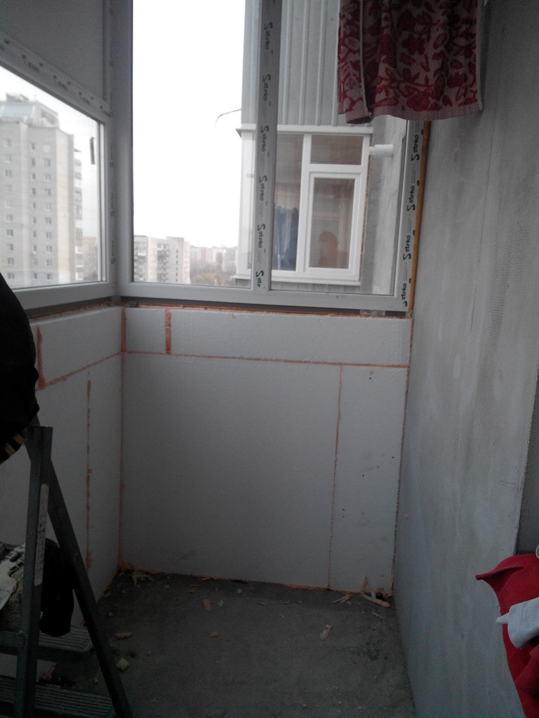

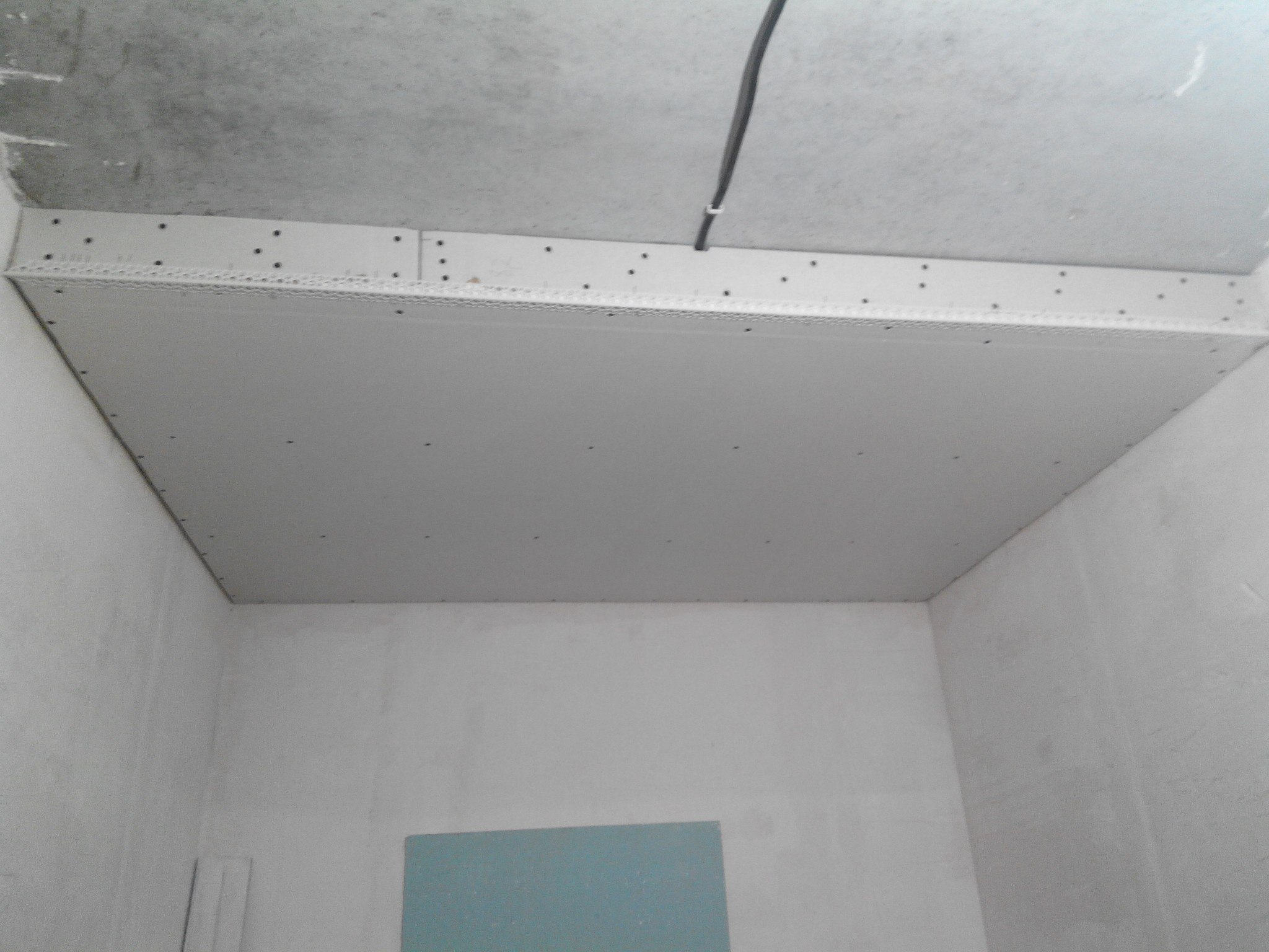

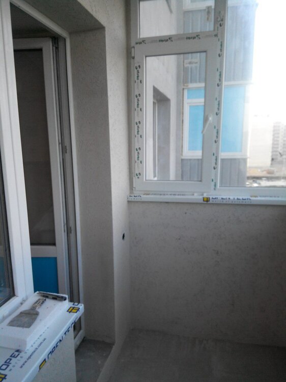

Приклеили пенопласт 100мм к боковым стенам балкона, пол тоже 100мм, потолок 20мм.
Смонтированы подрозетники. Частично сделаны откосы на окнах...

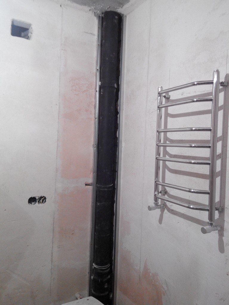

Завтра должны делать короб под канализационный стояк и доделать откосы..
Продолжаем.

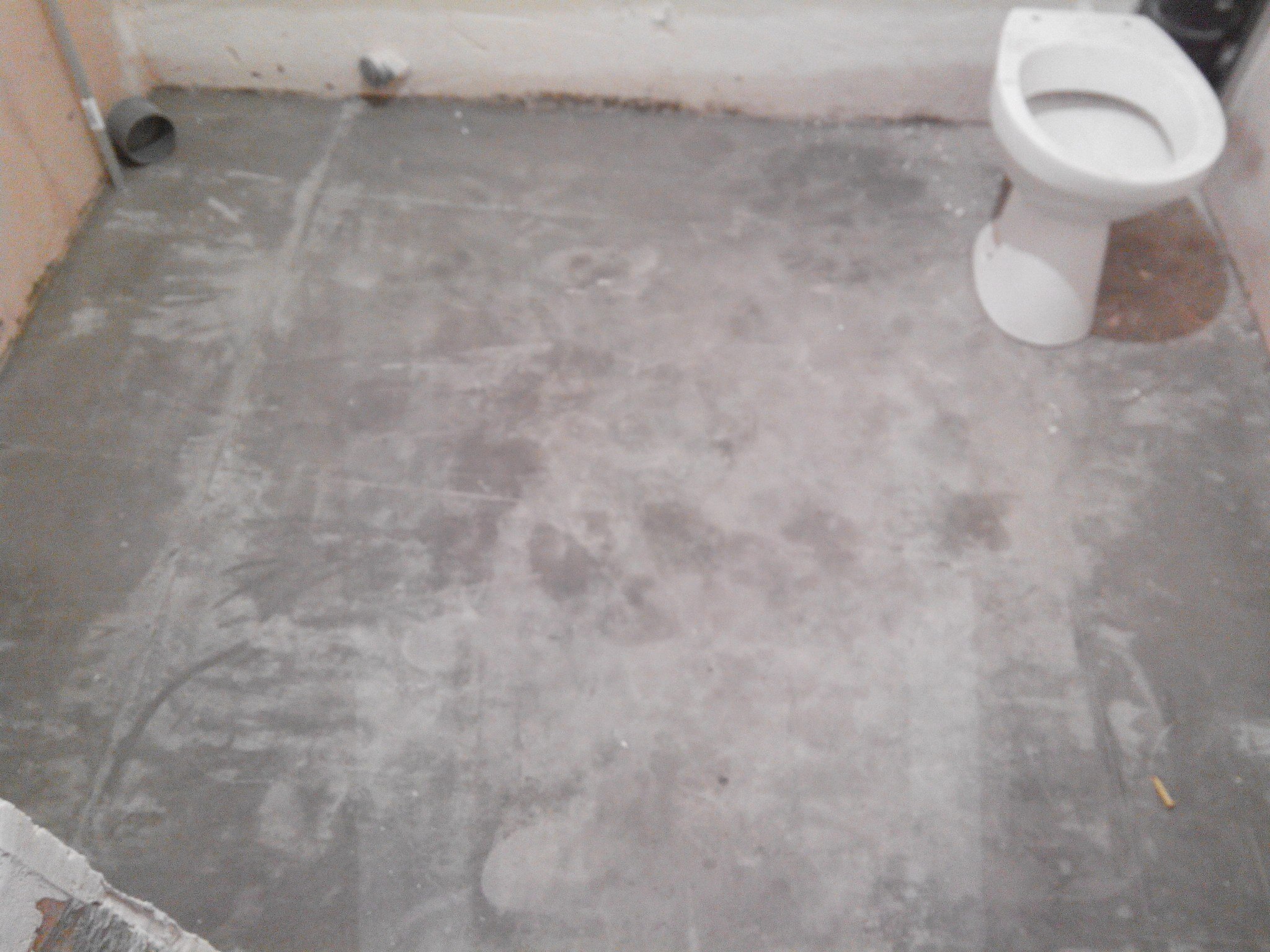

В комнате выровняли пол. Перепад был около 1,5см. В ванной и на балконе залита стяжка. Обклеен стояк канализации шумкой автомобильной, эффект уже слышен). Смонтирован каркас для короба под стояк. Немного опушен потолок в будущей гардеробной. Кондиционерщики проложили трасу под кондик...
вопрос для раздумий, перепад в 1,5 см для квартиры в 40 кв это много? стоит ровнять или нет?
если бы была идеальная ПЛОСКОСТЬ стяжки то например для ламината, в вашей комнате 4на4 перепад в 1 см это не заметно. Но стяжка от застройщика всегда волнистая и перепадов по 1,5см по квартире может быть много, а это плохо. Плоскость же не вымеряешь. Ровнять надо.
Вопрос чем равнять, выровняли ли и почем.

Давно не писал. И так за это время сделано.
Все выровняли стены, полы и т.д.

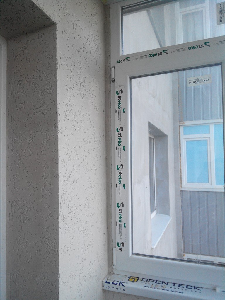

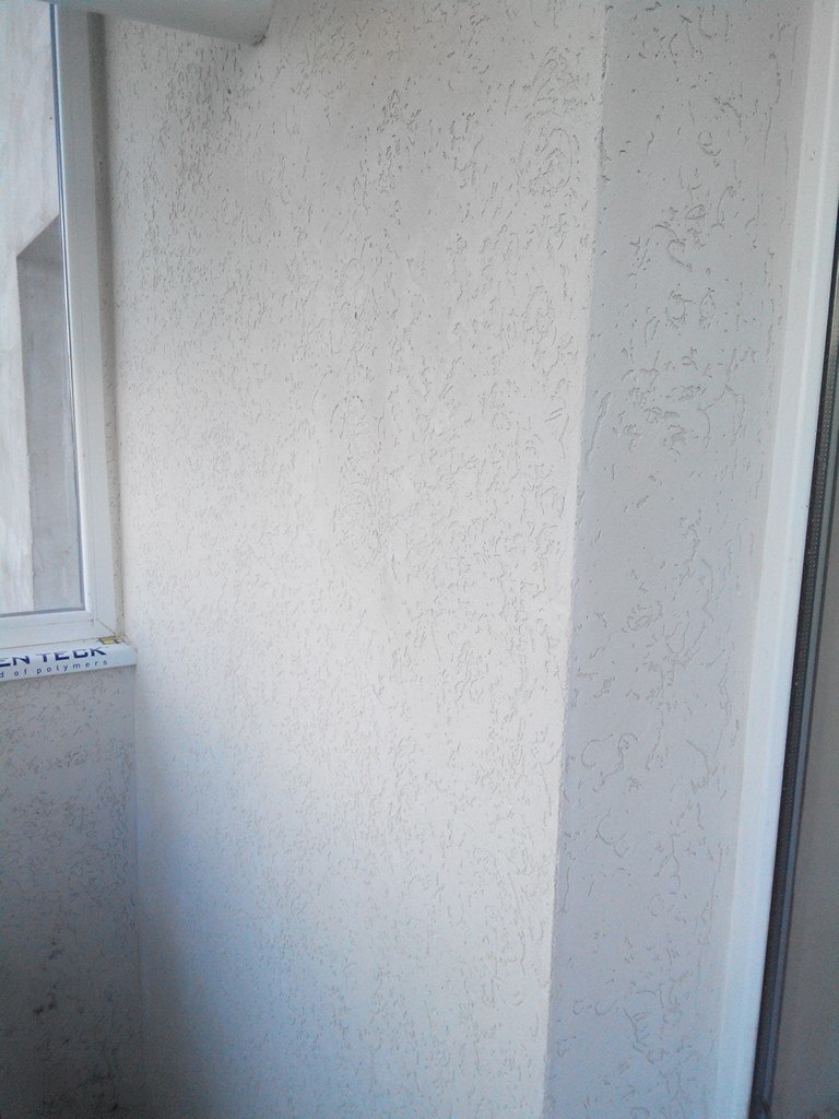

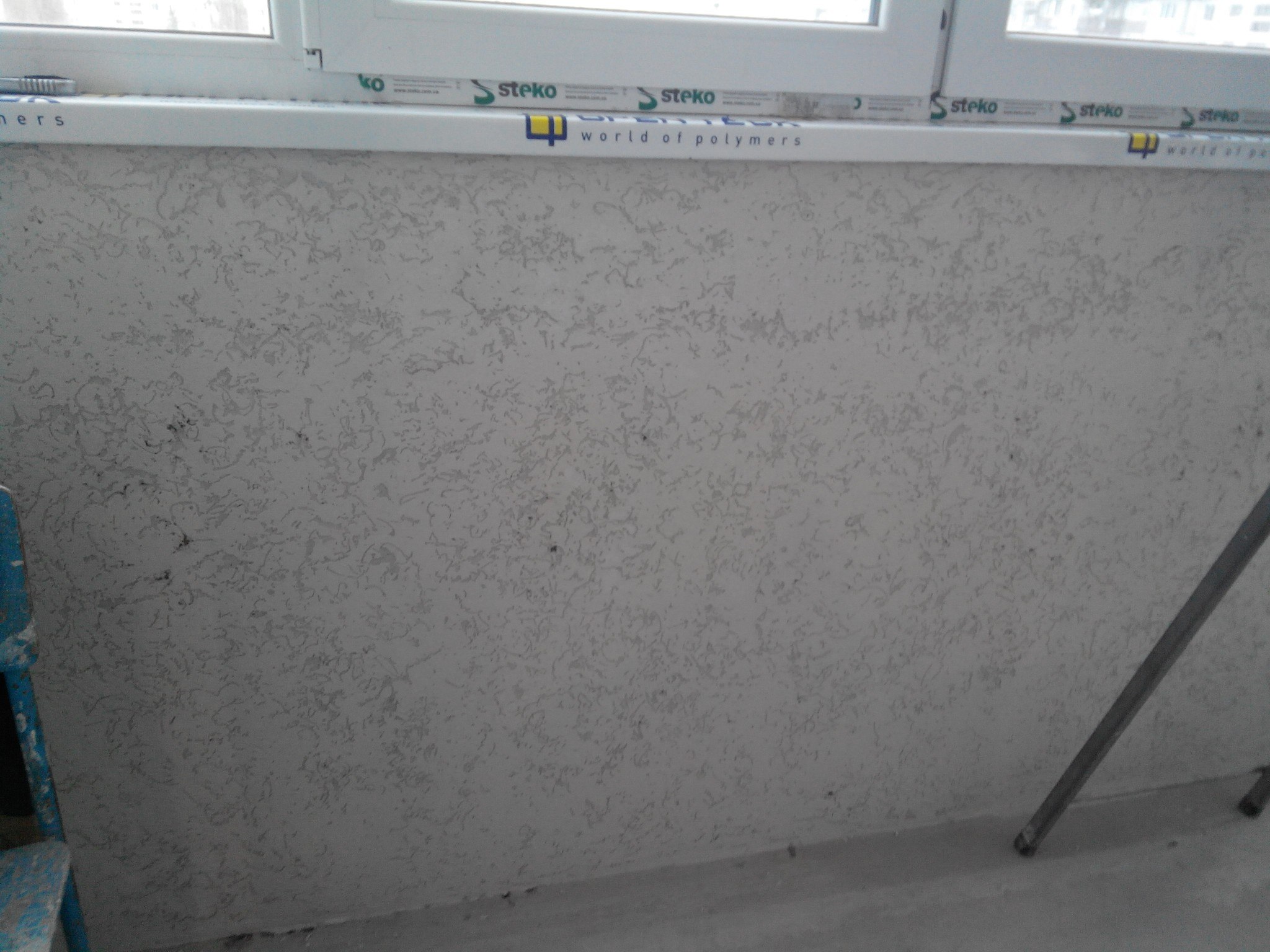

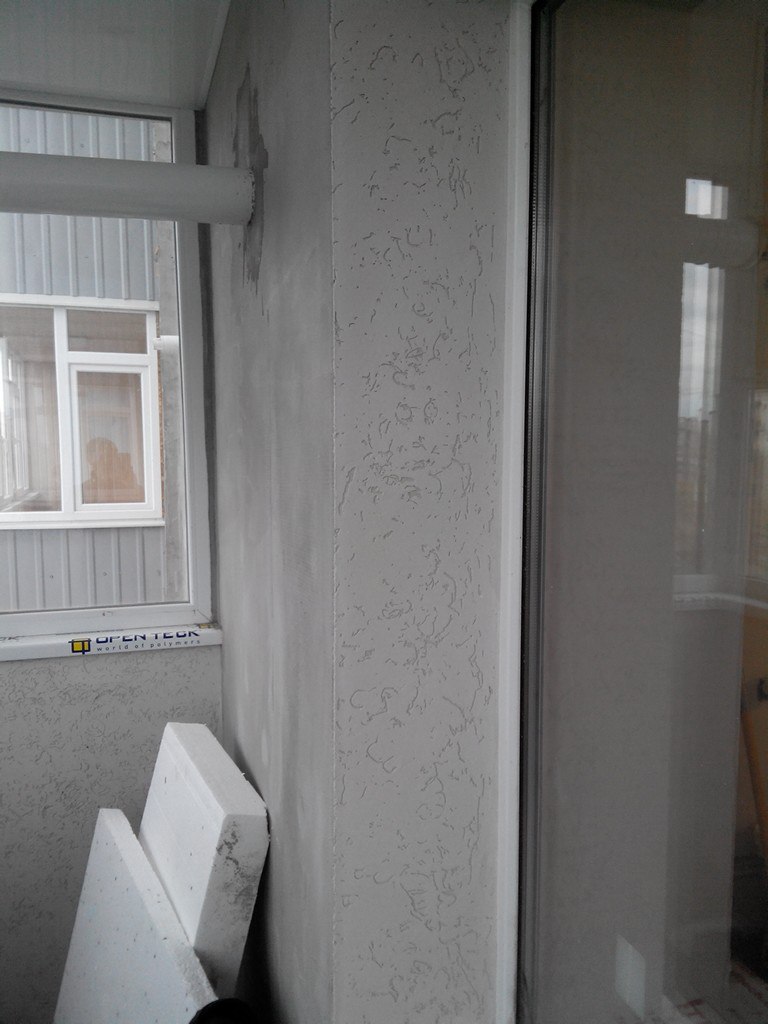

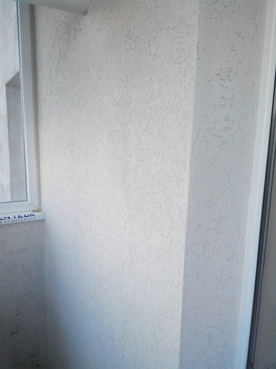

Сделан балкон: пенопласт:-пол, стены, потолок. Потолок подшит белым бесшовным пластиком. Стены покрыты короедом. Пол-плитка. В принципе осталось покрасить (сам покрашу), купить и прицепить светильник, розетки, выключатель и прикрутить плинтус.

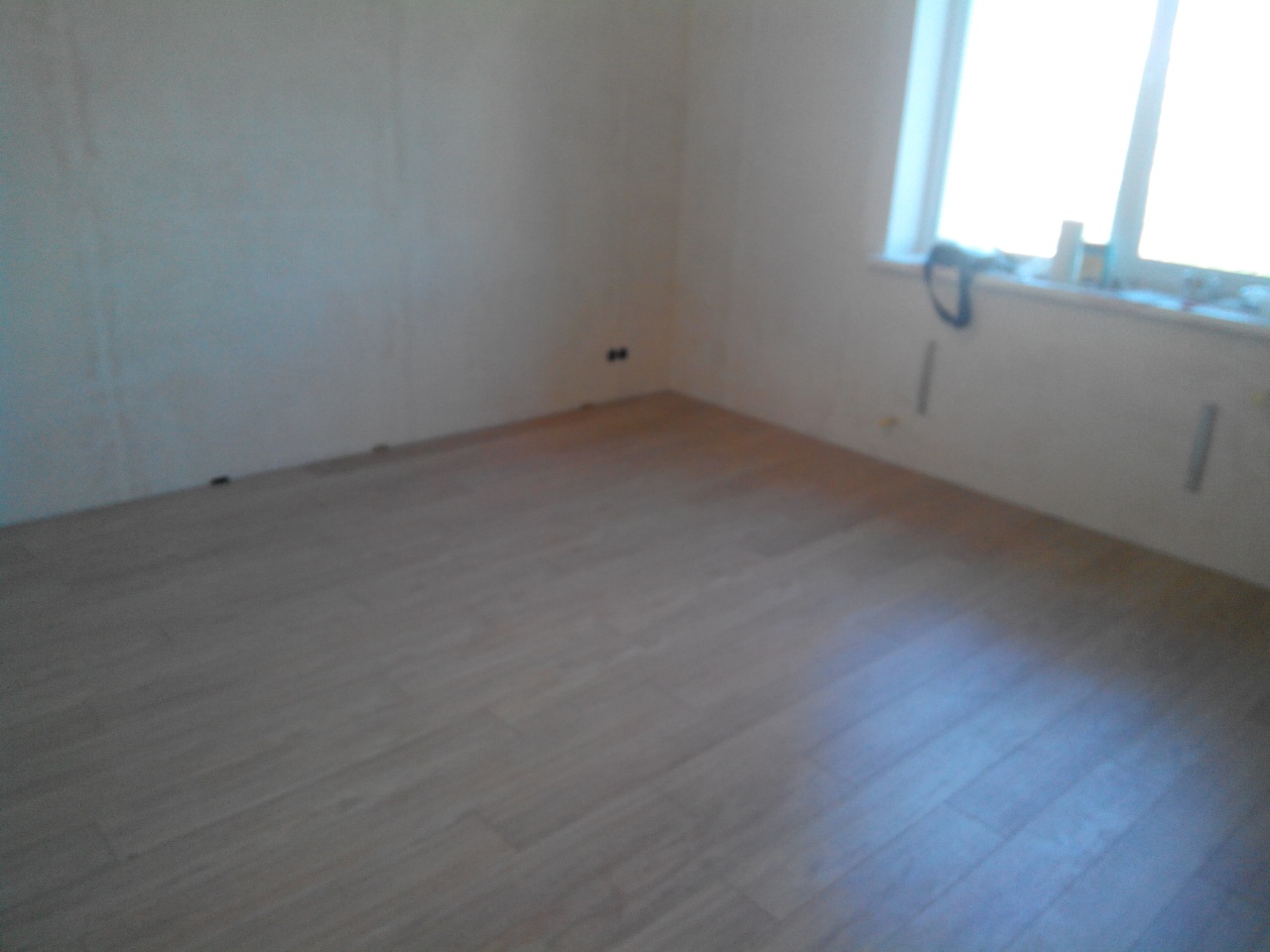

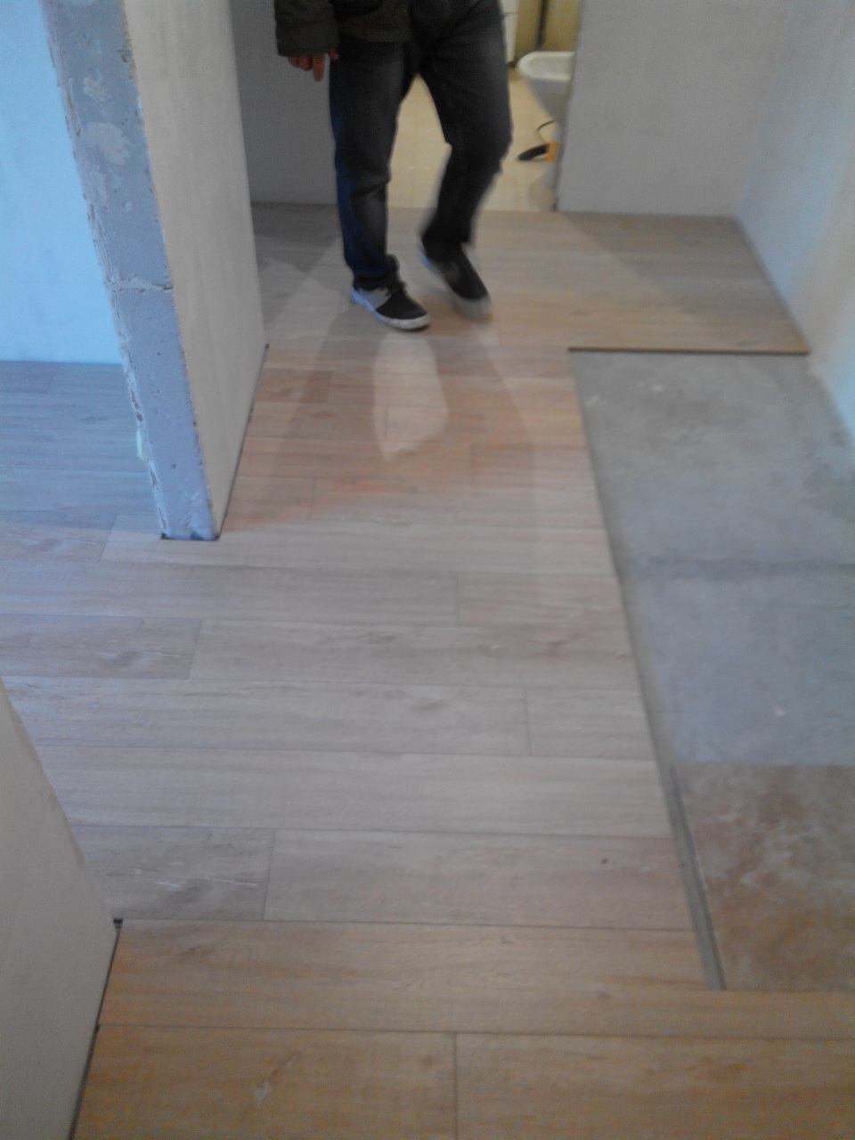

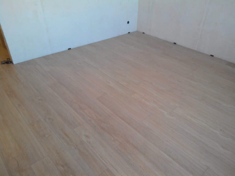

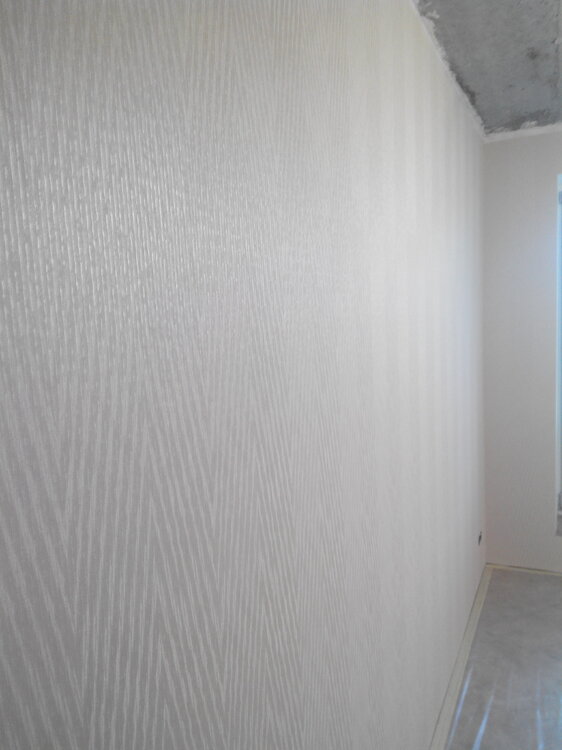

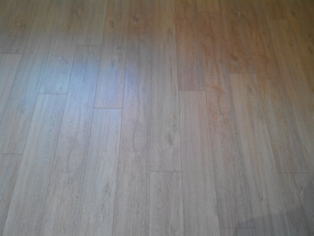

Комната: готова к поклейке обоев еще нуно выбрать....и укладке ламината, откосы покрашены..
Коридор: Готов к поклейке обоев (куплены) и укладки ламината и кусочка плитки на входе возле двери.

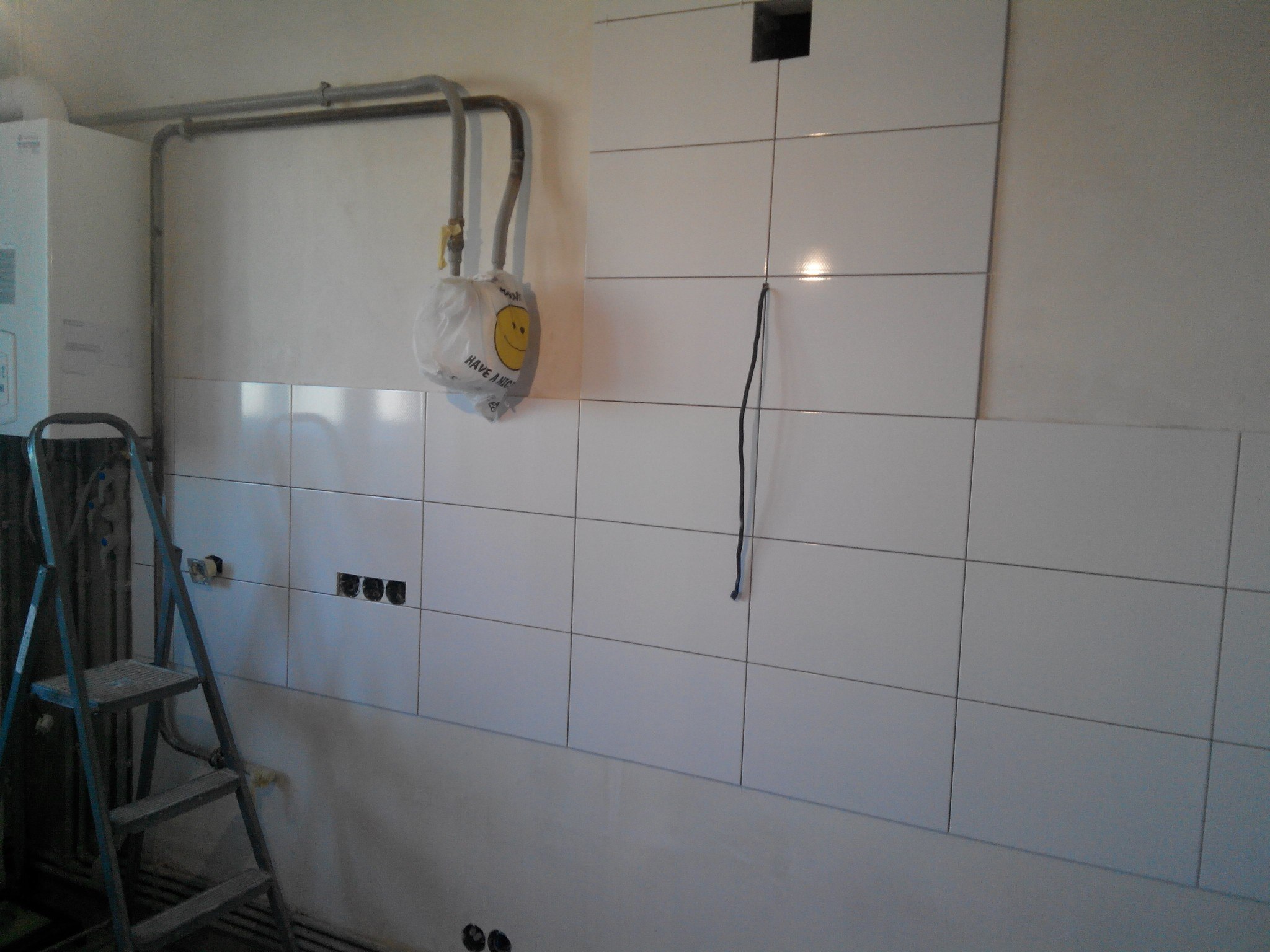

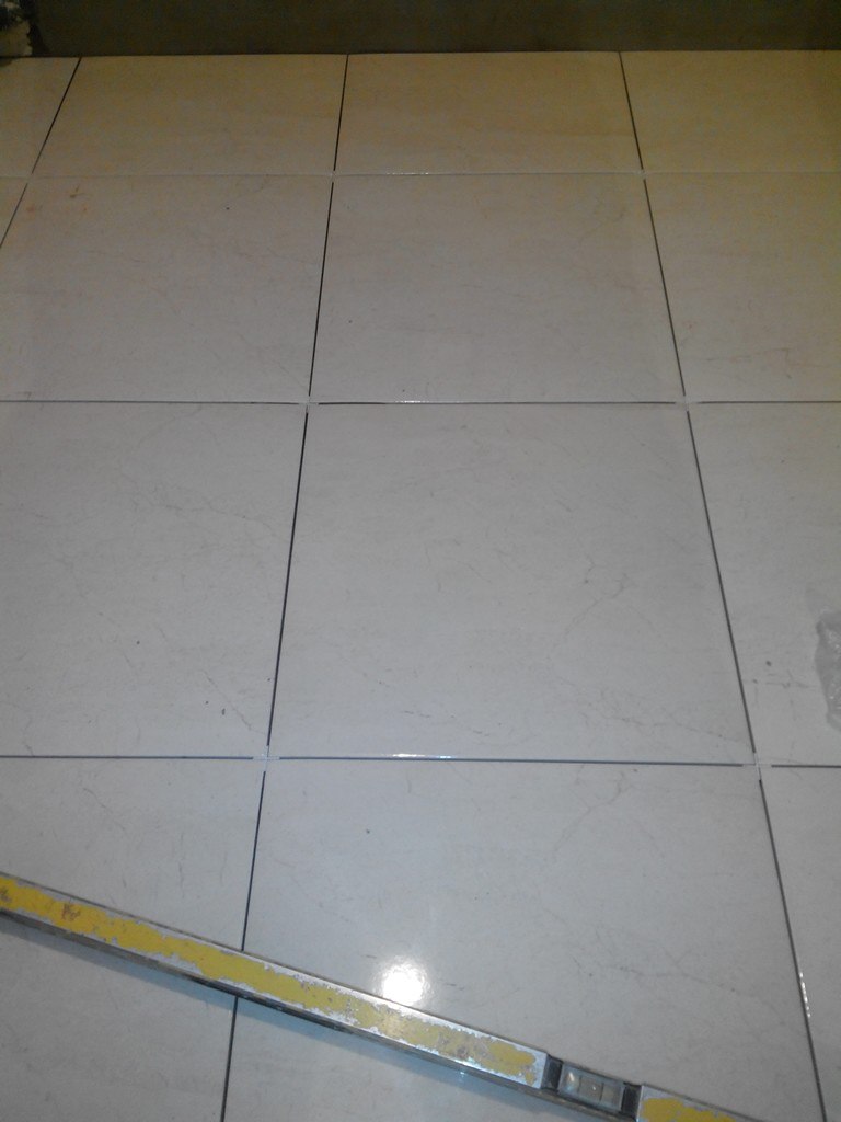

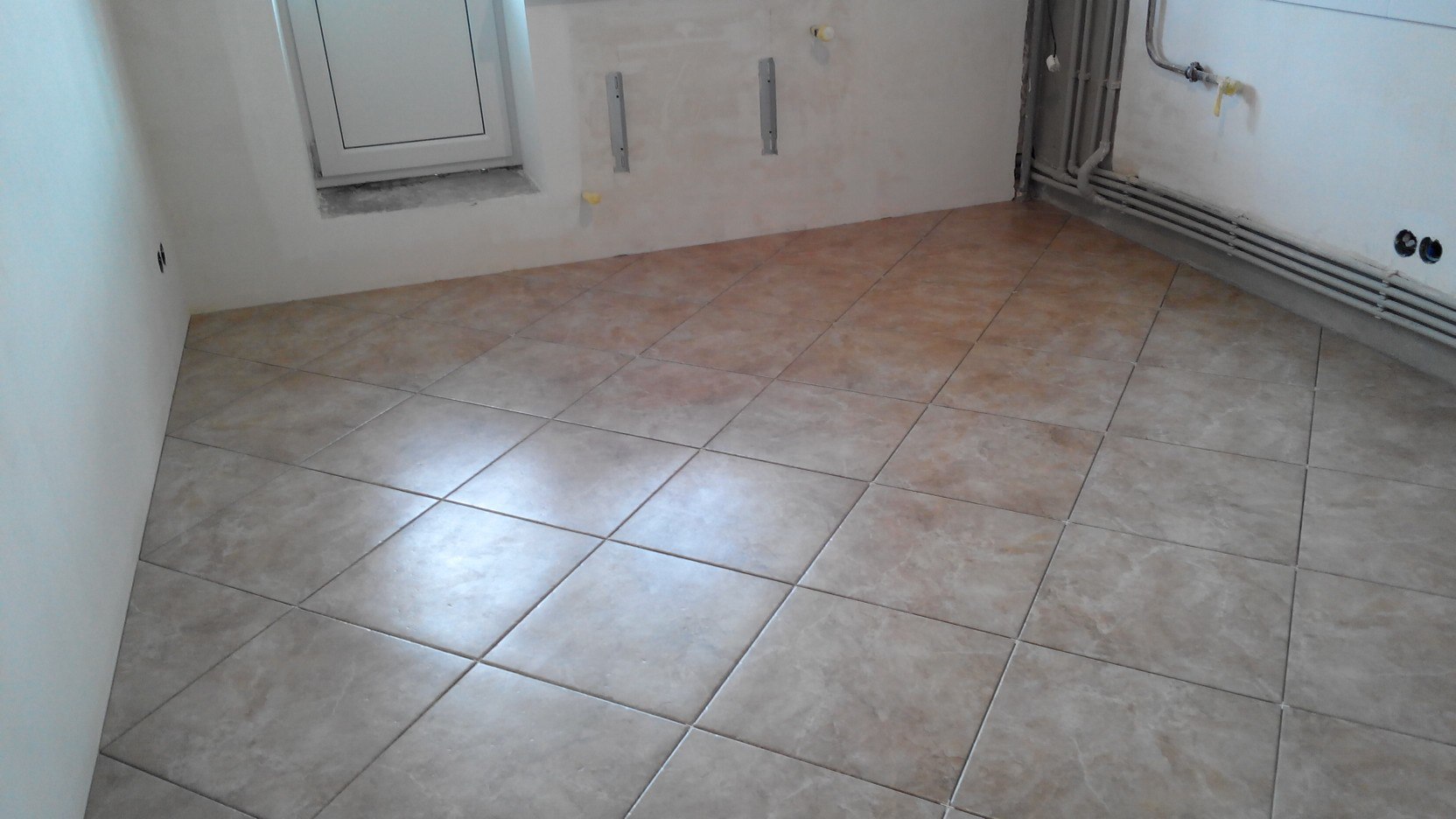

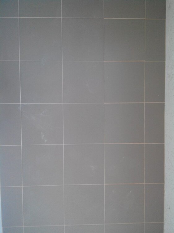

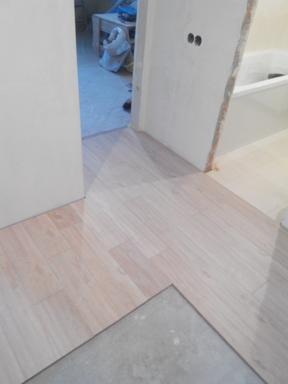

Кухня: Уложена плитка и пол и фартух, покрашены откосы..После праздников будет поклейка обоев (куплены).

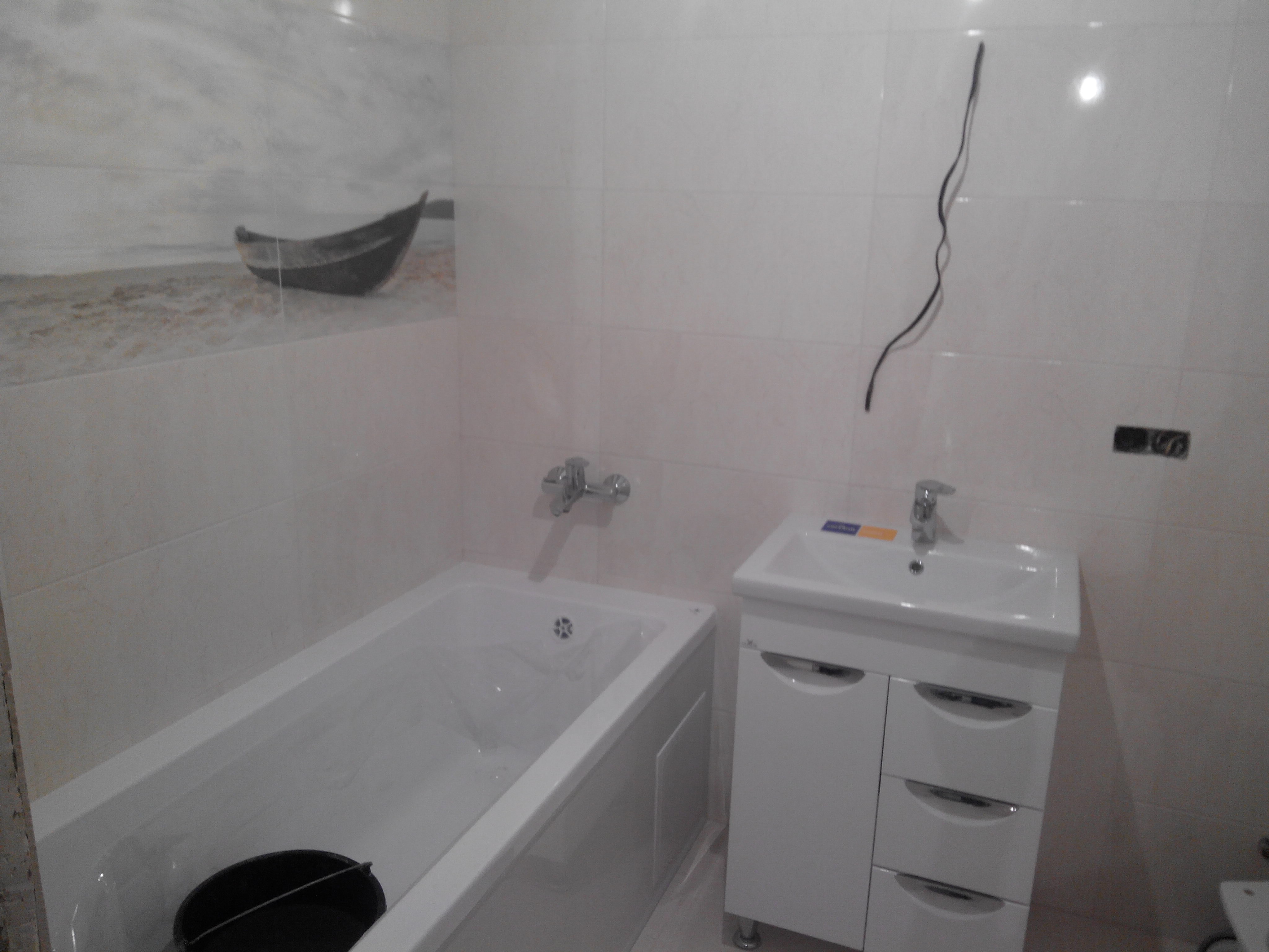

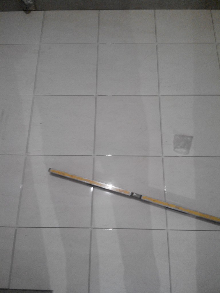

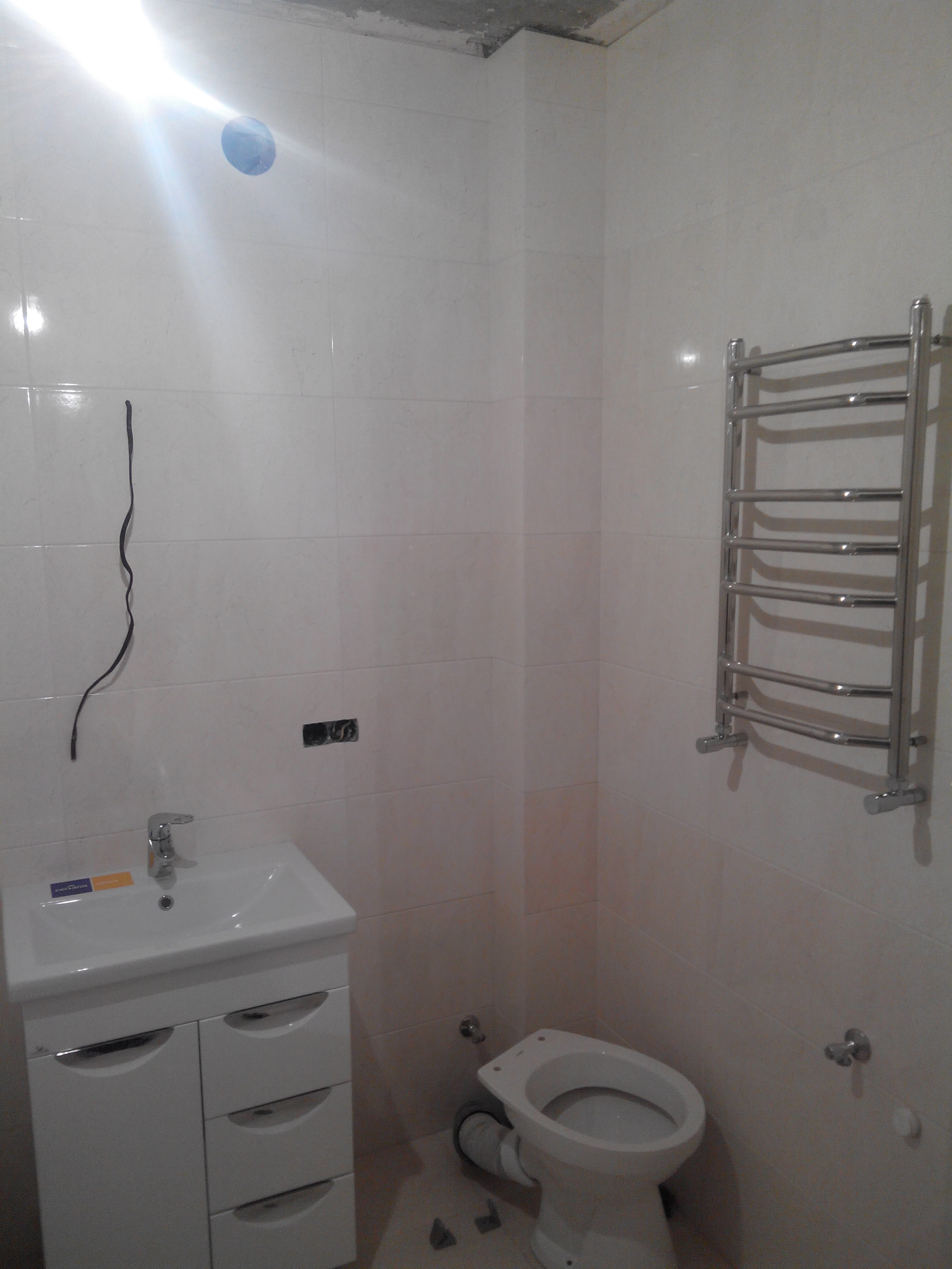

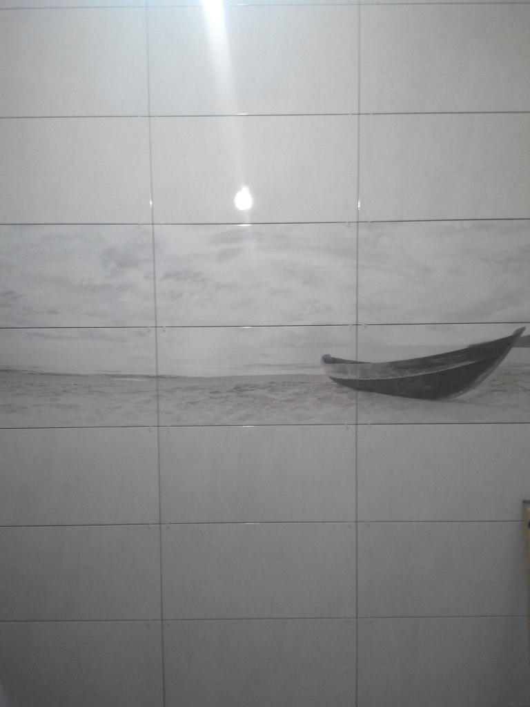

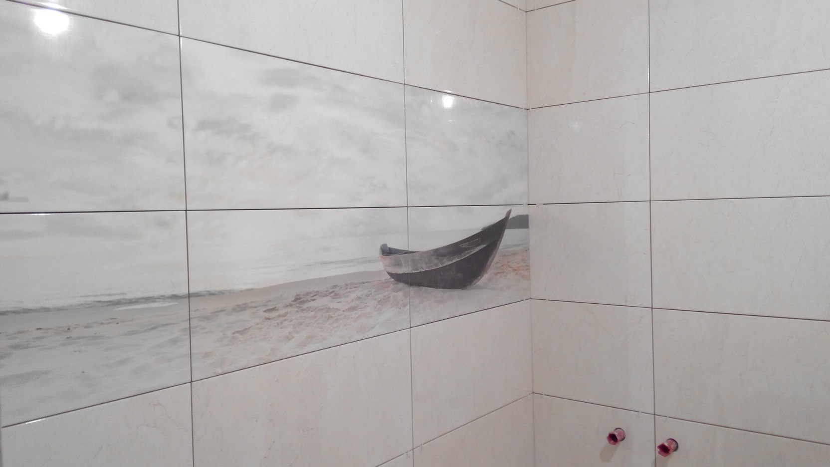

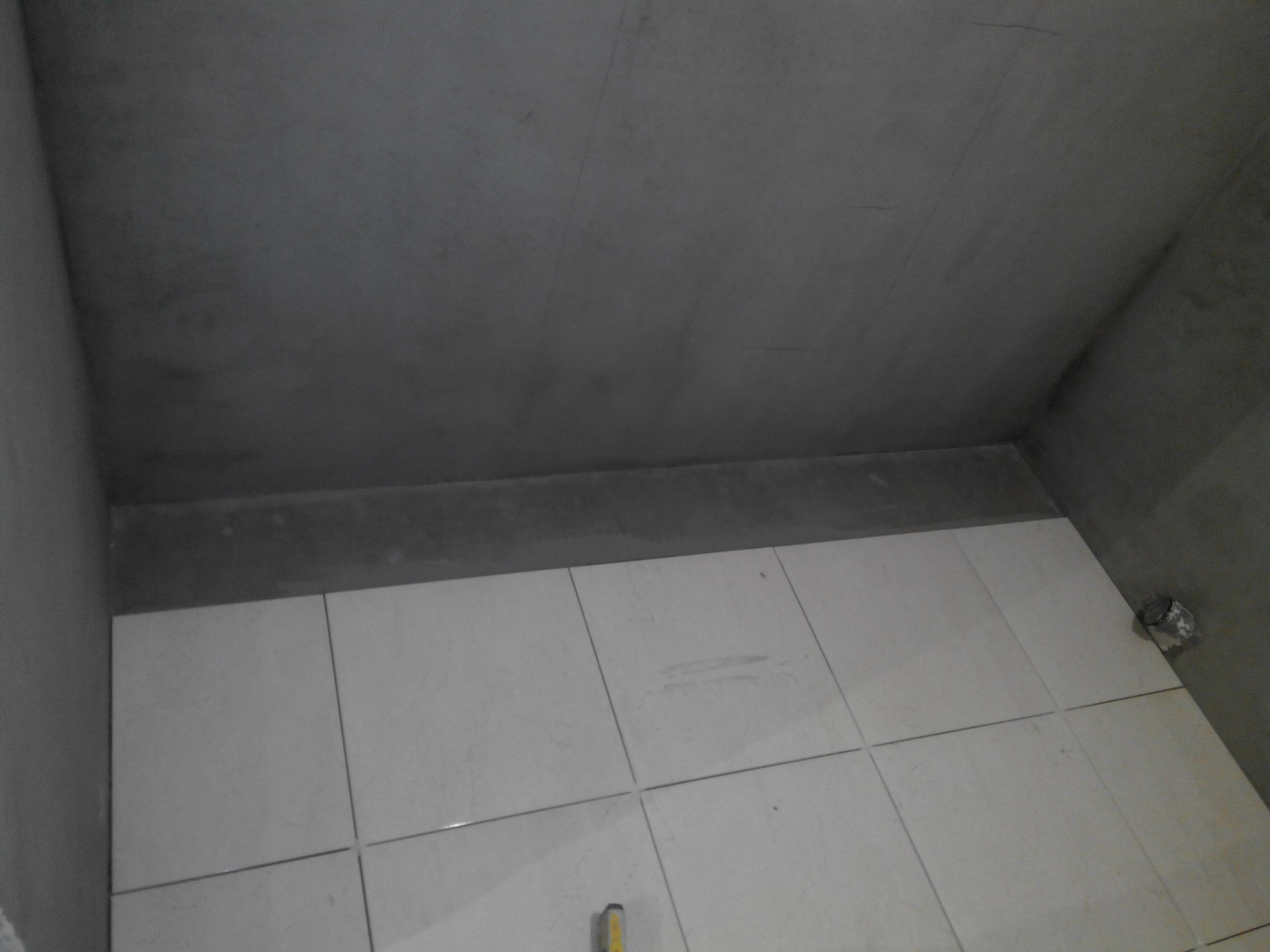

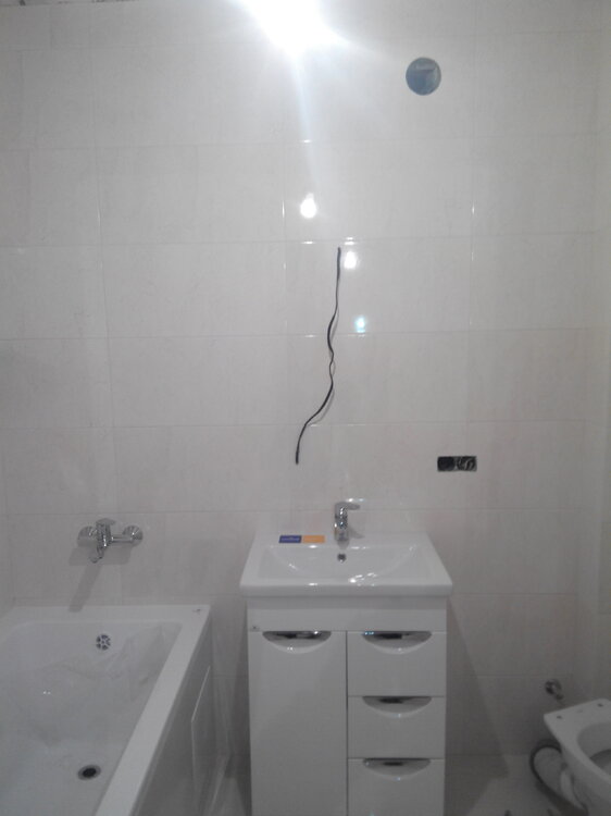

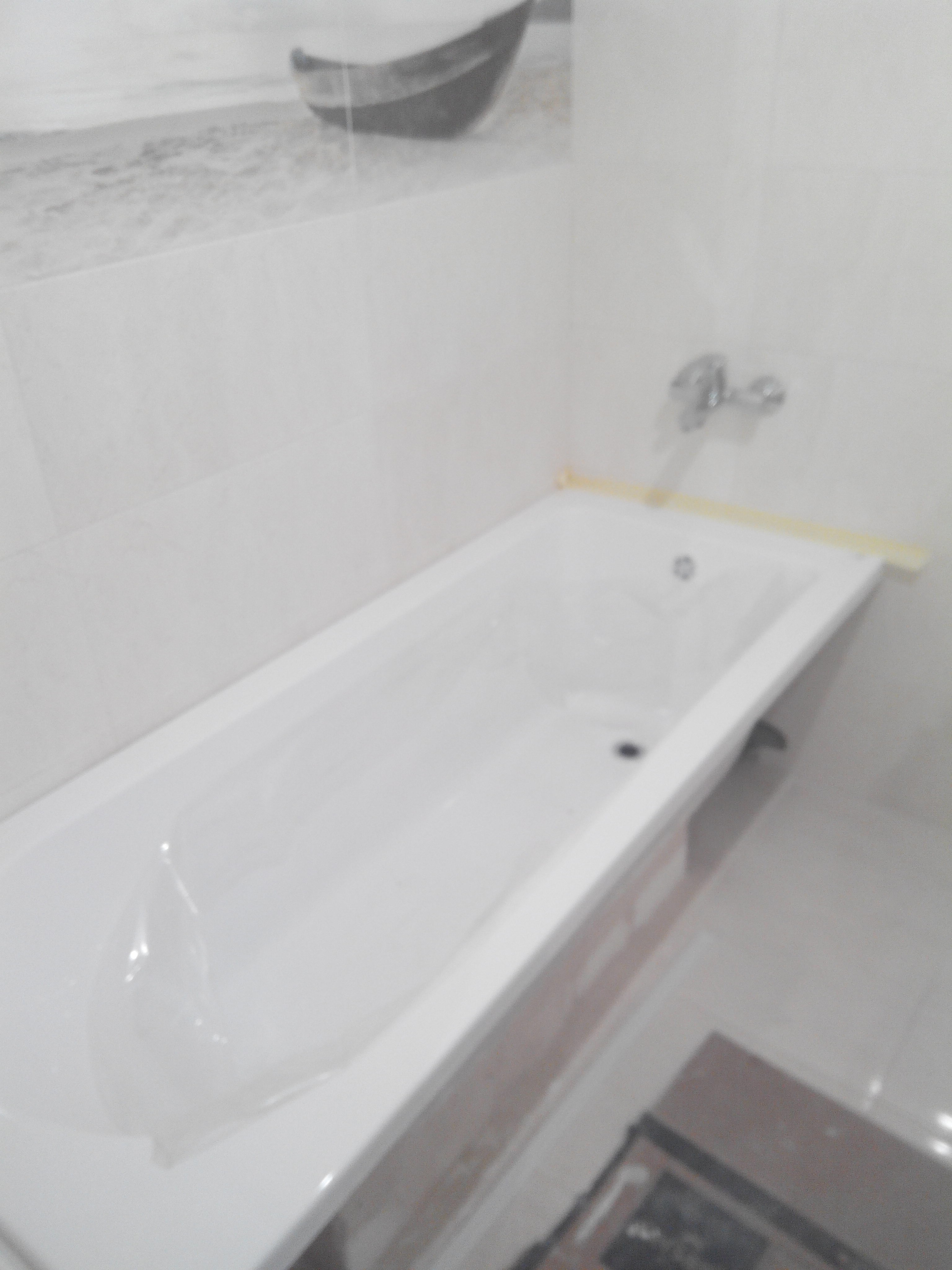

Ванная: сделана гидроизоляция, уложена плитка, но еще не затерта. Вчера был день мук и выноса мозга - покупка ванной и раковины с тумбочкой...
Изначально планировал брать Церсанитовскую ванную и не париться ( в сестры стоит уже лет 5 и норм), но после многоразового прощупа и облапавания :lol: стенок сего чуда немного приуныл, но почти во всех магазинах продаваны вешали толщину от 4 до 5,5 мм:Search: ...перешел на Коло, там вроде немного веселее, но блин цвет оно не белое...хотел было даже взять железную, но перспектива скола и ржавчины меня напрягает + занос на 8 этаж без лифта. В Епике продаваны втюхивали свою ванну Его, на вид ничего, лучше вроде Церсанита, но чет не доверяю я таким изделиям. После многочисленного взвешивания всех за и против было принято волевое и надеюсь верное решение и куплена Koller Pool, надеюсь оправдает себя. Также была куплена раковина Церсанит Комо. Раньше был куплен унитаз Cersanit Carina CleanOn 021300 и набор смесителей Hansgrohe Focus E2 для доделки ванной в принципе все есть.

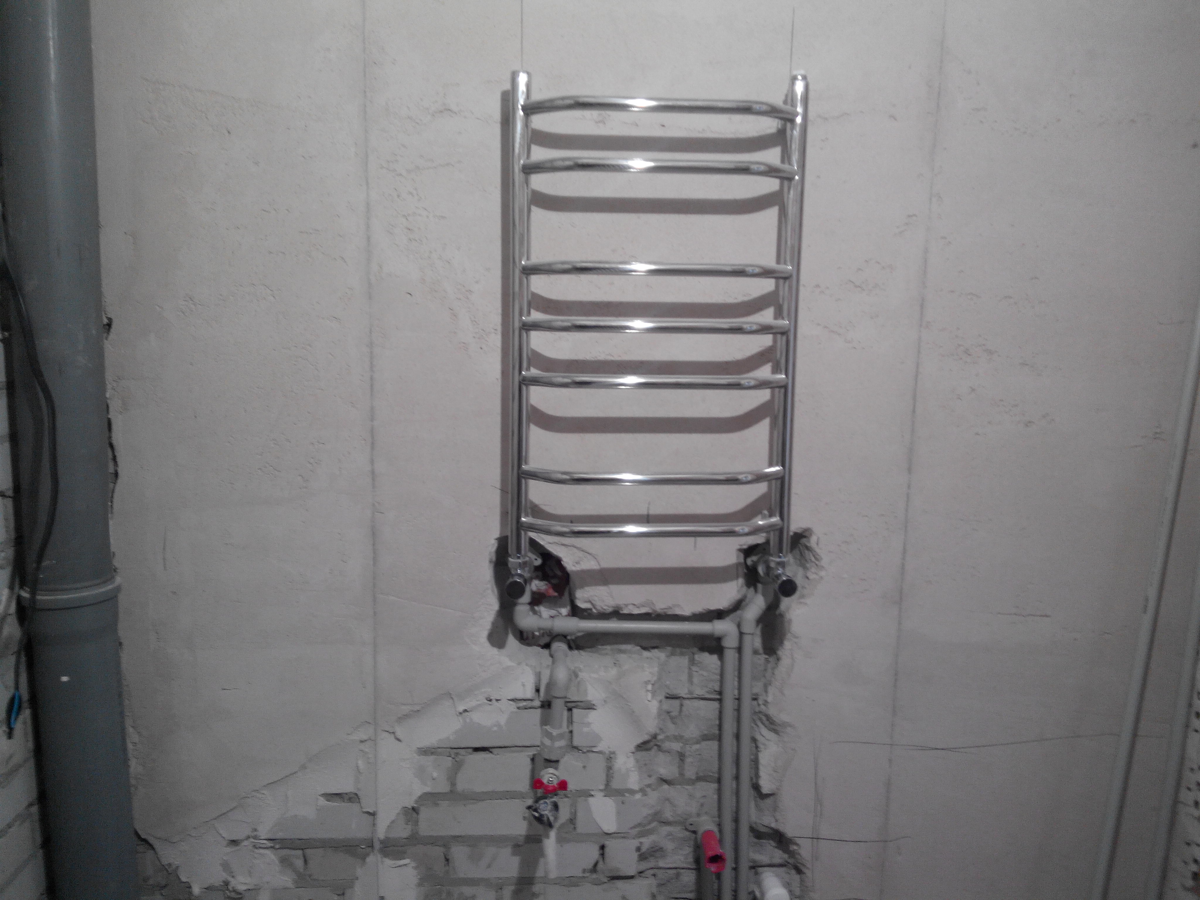

Немного фоток
Спасибо murava за краники!
Был куплен набор Hansgrohe Focus E2
Змінено користувачем Vow
Потихоньку движемся вперед.
Ванная почти доделана, но возникли некоторые траблы с унитазом. :sad:
В кухне начали клеить обойки.

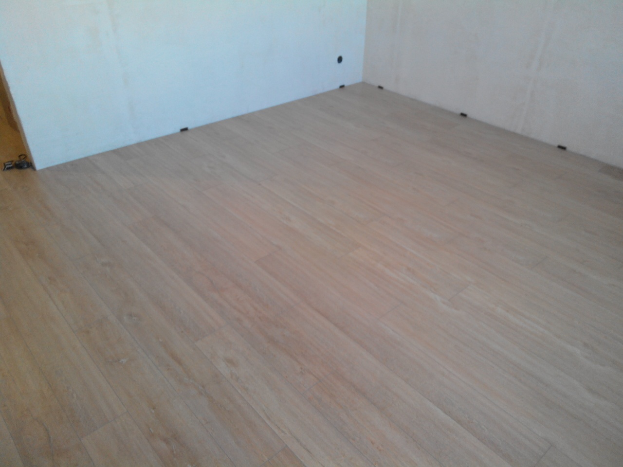

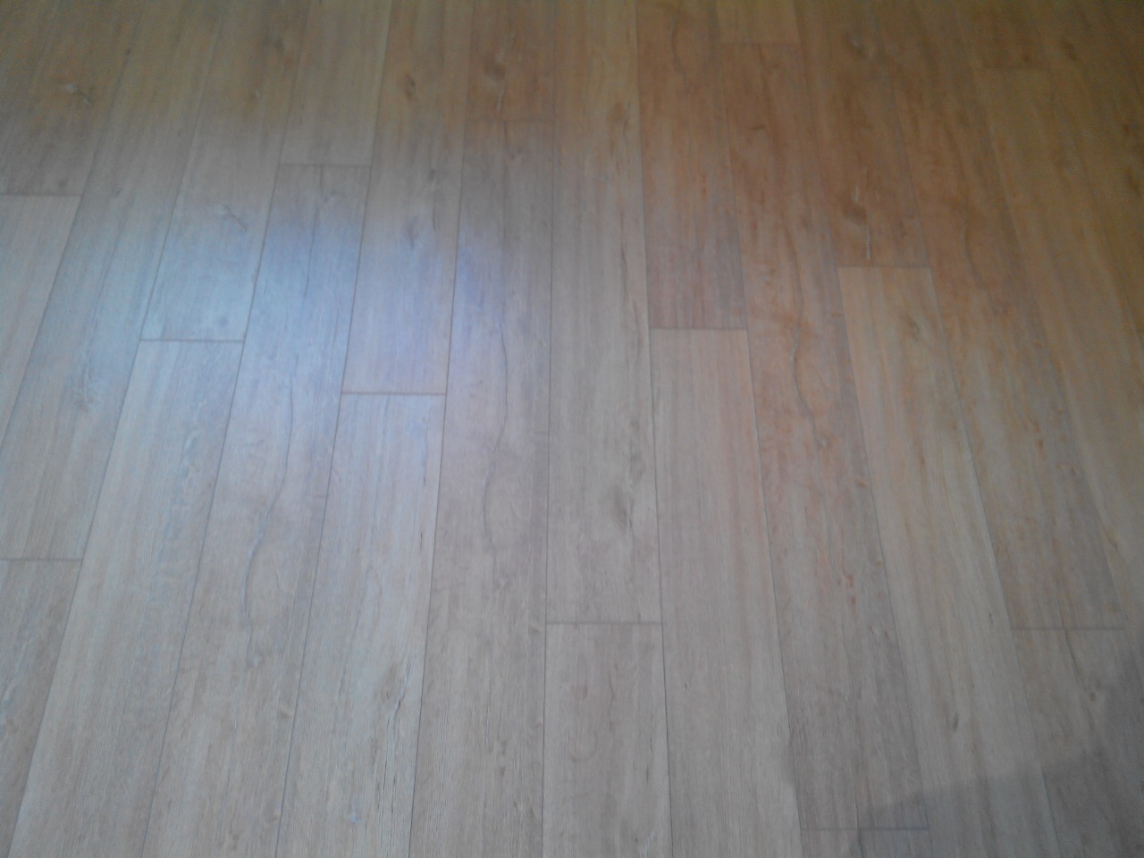

Куплен ламинат, спасибо Puerta !
