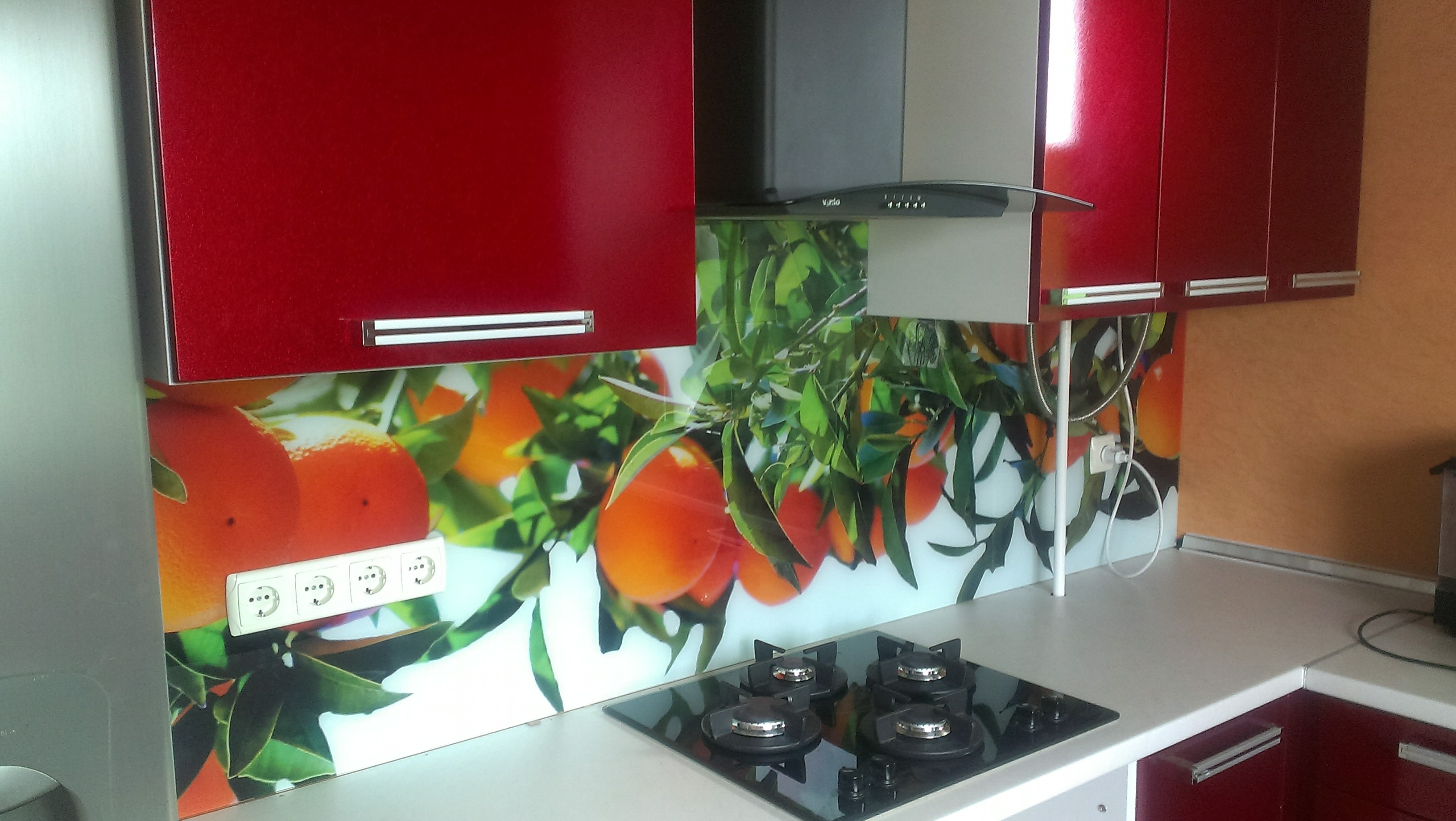

Наконец-то дождались своего фартука
Самовывоз?
вчера сами смонтировали (на 10 дюбелей с декоративными заглушками)
Были сложности?
Еще осталось установить розетки и, наверное, надо будет для красоты сверху пустить светодиодную ленту (пока что в раздумьях, надо ли оно, т.к. для рабочей поверхности и верхнего света хватает).

Нет, привезли домой, но не монтировали. Мы заказывали у мебельщиков, которые делали нам кухню, а они уже нашли фирму у себя в городе и там заказали фартук.
Были сложности?
Нет, просверлить 10 отверстий в стене по шаблону отверстий в фартуке было несложно. Стекло крепили вдвоем. Главное, чтобы стена была ровной.

С электриком решили, что LED-подсветку делать будем, лентой 3528/60 (негерметичная, белый теплый цвет свечения), под шкафчиками по их периметру, П-образной формы (на фото ниже - красная линия изображает будущую подсветку).
а зачем П-образно тянуть?
вполне достаточно в углу - в месте стыка задней стенки шкафчика со стеной и фартуком
правда, у меня не на краю низа шкафчика, а см 5 от стены отступили
Спасибо, вроде и правда одной линии хватает. А какая у вас лента и какое кол-во диодов на метр? И она просто к шкафчику приклеена, или какой-то профиль и линзу использовали?
металлический профиль на производстве был врезан в шкафчик
сверху пластиковая линза)

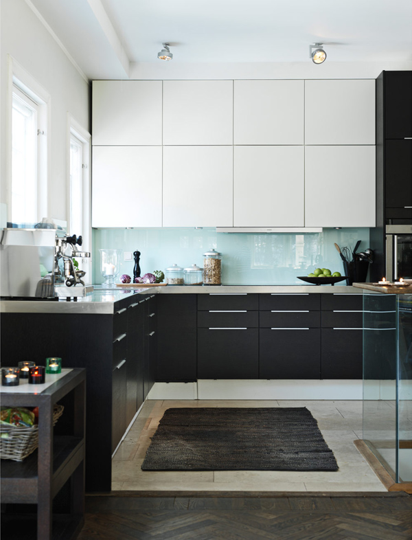

А скажіть, будь ласка, експерти зі скіналі, на картинці скло прозоре чи має блідоголубий колір? Можна прийти з картинкою і сказати "хочу такий колір"?
Прозрачное стекло имело бы зеленый оттенок. Это однозначно крашенное стекло. Покрасить можно в любой цвет по Ralу
1. Скло буває з відтінком (коричневим, голубим або зеленим) або абсолютно чисте.
2. Замовлення робиться по каталогу кольорів RAL, а менеджер може допомогти підібрати максимально близьке.

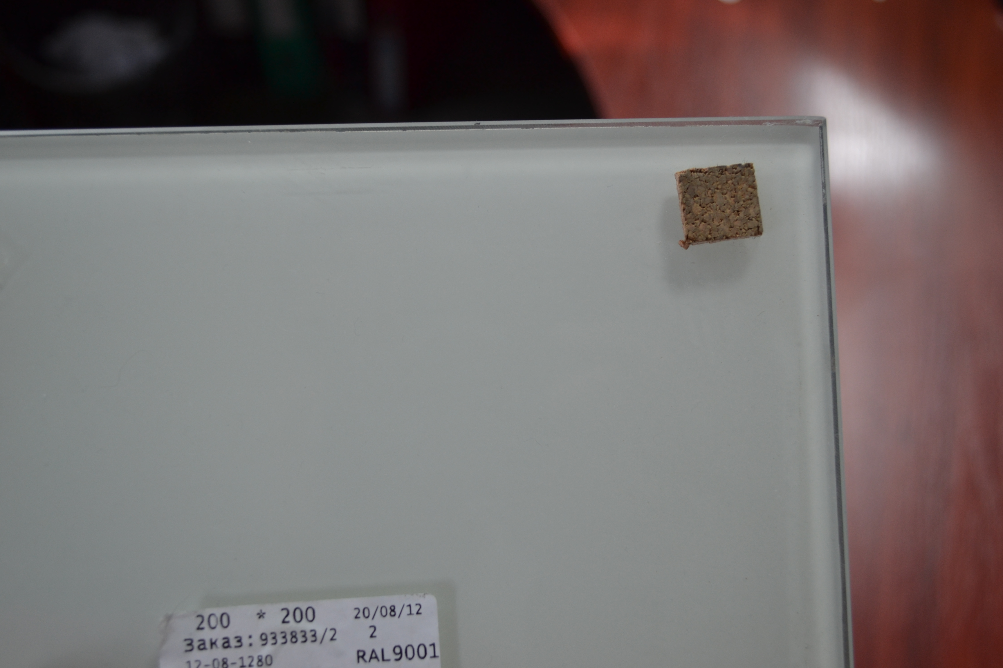

Стекло бывает либо просто прозрачное (Диамант), либо обычное, но тогда оно с зеленным оттенком и на торцах стекла это особенно видно. Что бы добиться максимально похожего эффекта, надо брать именно Диамант и красить его в нужный цвет.
Коричневые и голубые стекла - это тонированные в массе. Голубые, кстати, самые дорогие, т.к. его производство вредно для здоровья.
Менеджер не просто может, а обязан подобрать цвет и согласовать его с Вами.
Вот стекло крашенное в белый цвет
