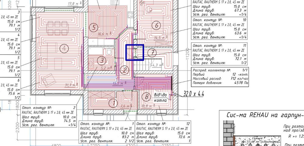

Подскажите пожалуйста, как пройти узел (подача и обратка ТП) если в указанном месте будет ступень (мини подвал)?
Ступеньку еще не заливали..

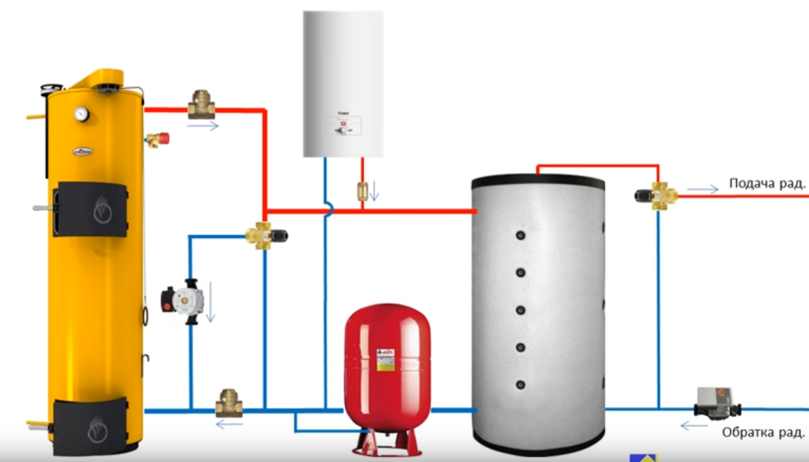

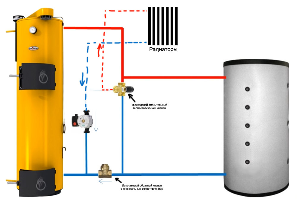

Нашел схему именно такого подключения, какое я планирую сделать.
Суть этого подключения в том, что, пока на достаточную температуру не прогреется ТА, в батареи идет холодная вода.
Есть ли возможность, путем установки трехходового смесительного клапана, сразу, после разогрева котла, подавать в радиаторы воду рабочей температуры, подмешивая к воде из котла обратку, с последующим автоматическим переходом на подачу в радиаторы воды из ТА, после того, как он соответственно прогреется?
По схеме все верно. Но я бы переставил насос который в систему с обратки на подачу.
Для цього потрібно зробити двохтрубне підключення бойлера, як в нижній схемі на картинці:
При такій схемі теплоносій спочатку йде в радіатори, а потім вже в бочку. Там є невелике паразитне підмішвання холодної води з бочки, поки котел розігрівається, але цим можна знехтувати.
[ATTACH]715559[/ATTACH]
Є важливе питання по цієї схемі.
Як контролювати ( та обмежувати ) температуру теплоносія, який йде по радіаторах? Бо, одна справа, коли усе йде з ТА, і зовсім інша, коли постійно підмішується пряма подача з котла.
Дуже просто: поставити 3-ходовий змішувальний клапан і на ньому виставити бажану температуру. Якщо є ТА, що це треба робити незалежно від схеми підключення ТА, бо в ТА теплоносій може бути і 90°, а в радіатори рідко коли треба подавати більше ніж 60°

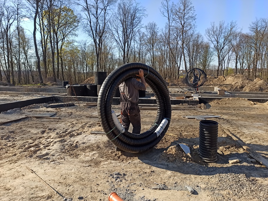

Ребята, подскажите пожалуйста, есть маленький домик (гостевой) с баней в процессе постройки.
Возможно в будущем буду отапливать ТН, также в большом будущем планируется бассейн (находится 12 метров от домика), какую трубу (подача и обратка) заложить на случай подогрева бассейна ТН в весна\лето.
Может сшитый полиэтилен в гильзе? (если да, что есть бюджетное, но надежное).
Спасибо
Размер бассейна и мощность ТН?
(бюджетное, но надежное) это не про теплотрассу.
На фото самое дорогое и надежное, к слову то же на бассейн. Варианты дешевле конечно есть, но у них больше потери.
Если честно вообще не думал еще об этом, пока весь участок разрыт, хочется максимально все предусмотреть..
Обращайтесь, подскажем.
Посмотрите в сторону ТН для бассейнов. Можно его поставить у бассейна. Обвязывается обычно PVC 50. Магистраль отпадет.

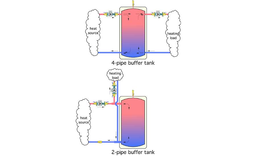

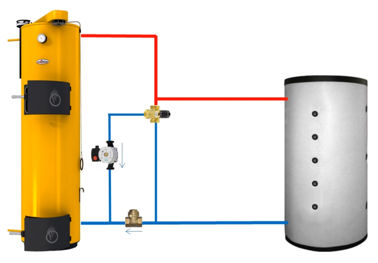

Очередной вариант подключения радиаторов. Закидайте тапками пожалуйста.
Напомню, суть в том, чтобы из ТК начать сразу нагревать радиаторы, не дожидаясь, пока прогреется вода в ТА.
Две схемы ( принципиальные, без кранов, расширительных бачков и пр. ).
Первая - стандартная схема подключения с термосмесительным краном и байпасом. Отбор горячей воды в радиаторы осуществляется из ТА.
Вторая - с ТА - двухтрубным. Только вход и выход котла.
При таком подключении радиаторов имеем следующее
- термосмесительный клапан устанавливаем на 65 градусов
- при запуске котла вся вода идет в радиаторы и возвращается в котел. Фактически радиаторы и есть обводная часть байпаса
- при нагреве до 65 градусов термосмесительный клапан прикрывается, часть воды идет в ТА и подмешивается из ТА выдавая необходимые 65 градусов.
- после нагрева ТА до 65 градусов термосмесительный клапан перекрывается полностью и вся вода идет через ТА по батареям
- далее вступает в действие автоматика, которй нет на схеме, при помощи которой приглушаем котел в случае подъема температуры в ТА более 75-80 градусов к примеру.
Что скажете?
