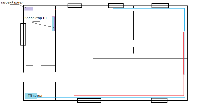

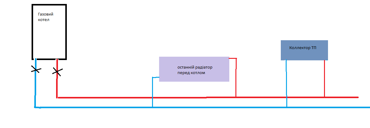

Доброго дня! Прошу допомоги у спеціалістів. Будинок площею 80 м2, затіяв переробку опалення та полів, опалюю Дровяним котлом( є на схемі), біля котла є  циркуляційний насос, подачу планую зробити 20 металлоопластом на пресс фітінгах та залити у стяжку, під кожним вікном по сталевому панельному радіатору( на схемі немає), система двотрубна, подача 20 та на радіатори 16 відводи, у кінці магістралі задумав встановити газовий котел дял роботи у той час коли мене немає вдома та як резерв, та коллектор теплої підлоги(на схемі видно).
У звязку з цим є кілька питань:
1. Яку трубу порадите для виконання подачі та обратки, та відводів на радіатори, можливо і фітінги на них під пресс( все буде ховатися у стяжку та стіни).
2. Як краще підключити газовий котел до цієї схеми та чи буде вона взагалі працювати).
3. Чи потрібні якісь байпаси для переводу опалення з одного котла на інший.
Дякую.
Все начиная с трубы не по правилам, да еще и без опыта. Труба на ТТ должна быть из метала все или ходя бы до узла который понижает температуру на пластике.
Как то, да работать будут.

Я установлю трехходовой чтоб не больше 70 давало на трубы
Спочатку пора***те потужність радіаторів в режимі 75/55/22. Враховуйте, що на трубу 20х2.0 можна "посадити" до 7 кВт при дельті 20 градусів. Чи вистачить 20-ї труби?
По трубі будь-який нормальний, офіційний металопласт. Особисто я використовую General Fittings, APE.

Дайте розміри радіаторів та тип.
3 часа назад, yoojin сказал:
Тип 22 стальні, 500х900 3 шт, 500х1000 2 шт, 500х800 1шт, та тепла підлога на 60 м2, але рідіатори з запасом бо планую не гяняти туди 70 градусів
2 часа назад, Roman S сказал:
Загальна потужність радіаторів та теплої підлоги 10900 Вт. Це труба 26х3.0 (якщо все одночасно буде працювати).
Розрахунок радіаторів все одно робиться в режимі 75/55/22, це все одно для, так званої, холодної двотижневки. Більшу частину часу подача буде біля 60 градусів.
75/55/22
22 стальні, 500х900 - 1025 Вт.
                 500х800 -   912 Вт.
               500х1000 - 1139 Вт.
Як я розумію поліпропілен в стяжку погана ідея, краще металлопласт, просто ціна на 26 трубу в рази вища за 20))) чи є смисл після другого рідіатору або третього перейти на 20?
