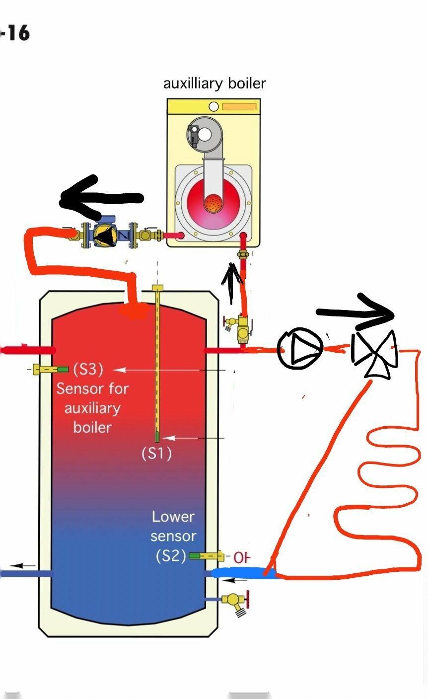

IMG_20231210_190331.thumb.jpg.9fa72a36b32ab909161e7c5c7833f0d7.jpgДоброго вечора!
Підкажіть чи буде в даному випадку газ котел працювати коректно для підігріву тільки верхушки ТА і буде йти розбір теплоносія для теплої підлоги? газ котел резервний, чи підключити зворотню лінію котла до низу ТА?
Трехходовик поставить до насоса. Котел подключать как на фото, гирострелка диаметр 50 мм. между точками врезки не менее 25 см.11111.jpg.99cb7467ef9ba9f30e5dae8931d02dee.jpg
  • Дізлайк 1
15 часов назад, Сергей 31 сказал:
Насос і трьохходовий я переплутав місцями на малюнку, гарне рішення Ви скинули, але потрібно шукати сварщика і варити це все, а по моєму малюнку працювати не буде я так зрозумів? Коли варили со то лишили зверху ТА і на подачі крани крани для майбутнього підключення газ котла, подібне рішення побачив на просторах інтернету.
Только что, oleksiykos сказал:
Работать будет.

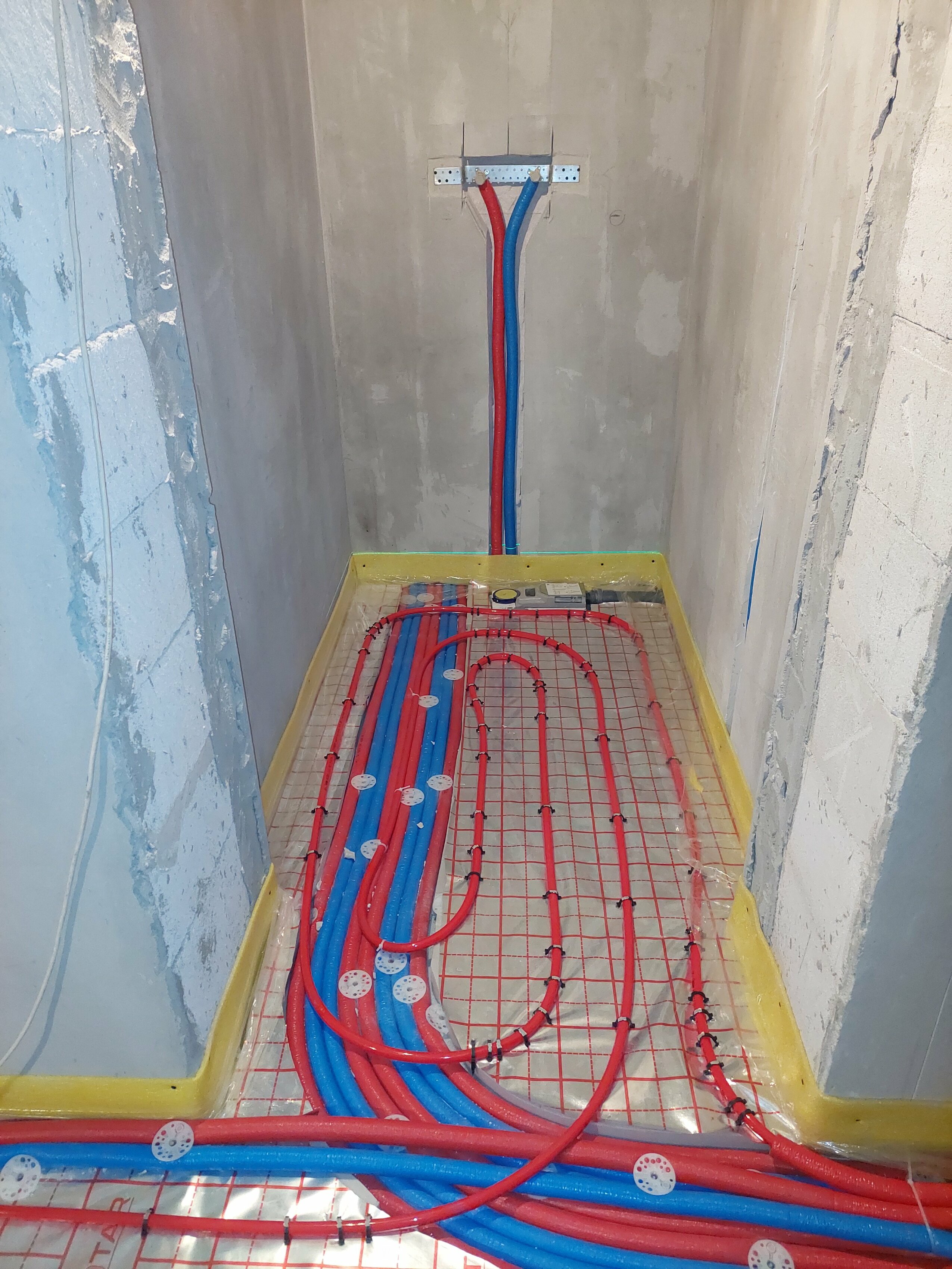

Доброго дня, дуже прошу допомоги:
Одноповерховий будинок, мотають теплу підлогу по всьому будинку.
Магімтралі на кімнати окремо не кидали. Застелили все пінопластом, а зараз є проблеми з прокидуванням магістралей.
1. Може вийти занадто короткий контур - 15м.(інші по 65+-)
Чи критично це?
2. Контура в кімнати йтимуть через ванну кімнату і відповідно без ізоляції, тому половина ванни обігріватиметься від спален, а інша половина - своїм контуром.
Я так розумію окремо налаштувати  приміщення не вийде.
Це головне питання, буду дуже вдячний за відповідь
Змінено користувачем Иван стройка
1, Не критично.
2. Правильно розумієте. Для коректного регулювання приміщення, транзитні трубопроводи повинні йти в ізоляції.
  • Дякую 1

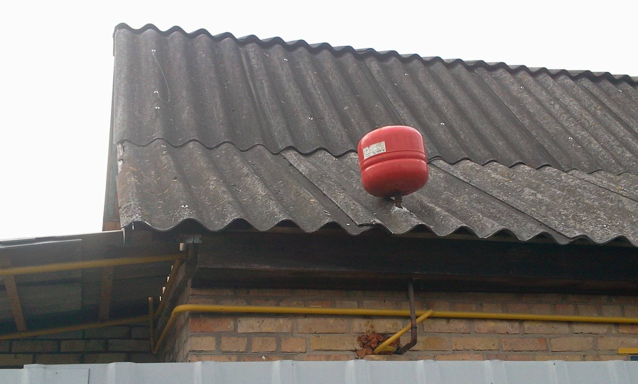

Доброго дня!!! Гравітаційна система опалення- пропав розширюіальний бачок, який виходив через перекриття на зовні,,,чи буде працювати система з баком з мембраною в середині??? Де встановити ??? Та якого обьєму??? Дякую.....
В 07.07.2024 в 14:33, игорка сказал:
  • Хаха 5
Куди пропав, вкрали!?
  • Хаха 1
Сгнив від часу та перепаду температур,,,,не маю бажання виводити назовні, як на фото від Сергія( то літній варіант) тай питаю у тямлящих.... дякую....
15 минут назад, игорка сказал:
У родителей в доме под потолком стоит, типа в высшей точке.
  • Дякую 1
