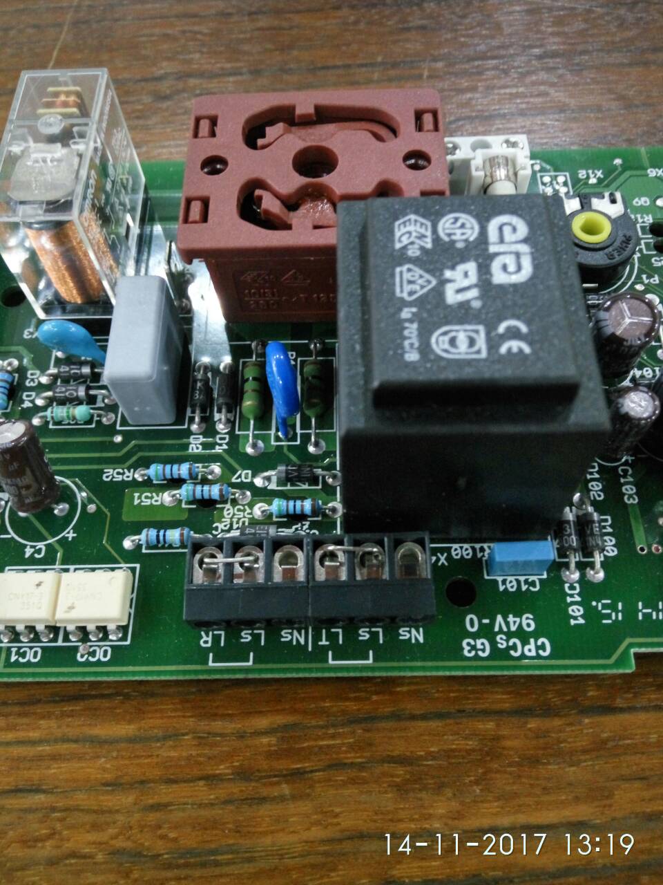

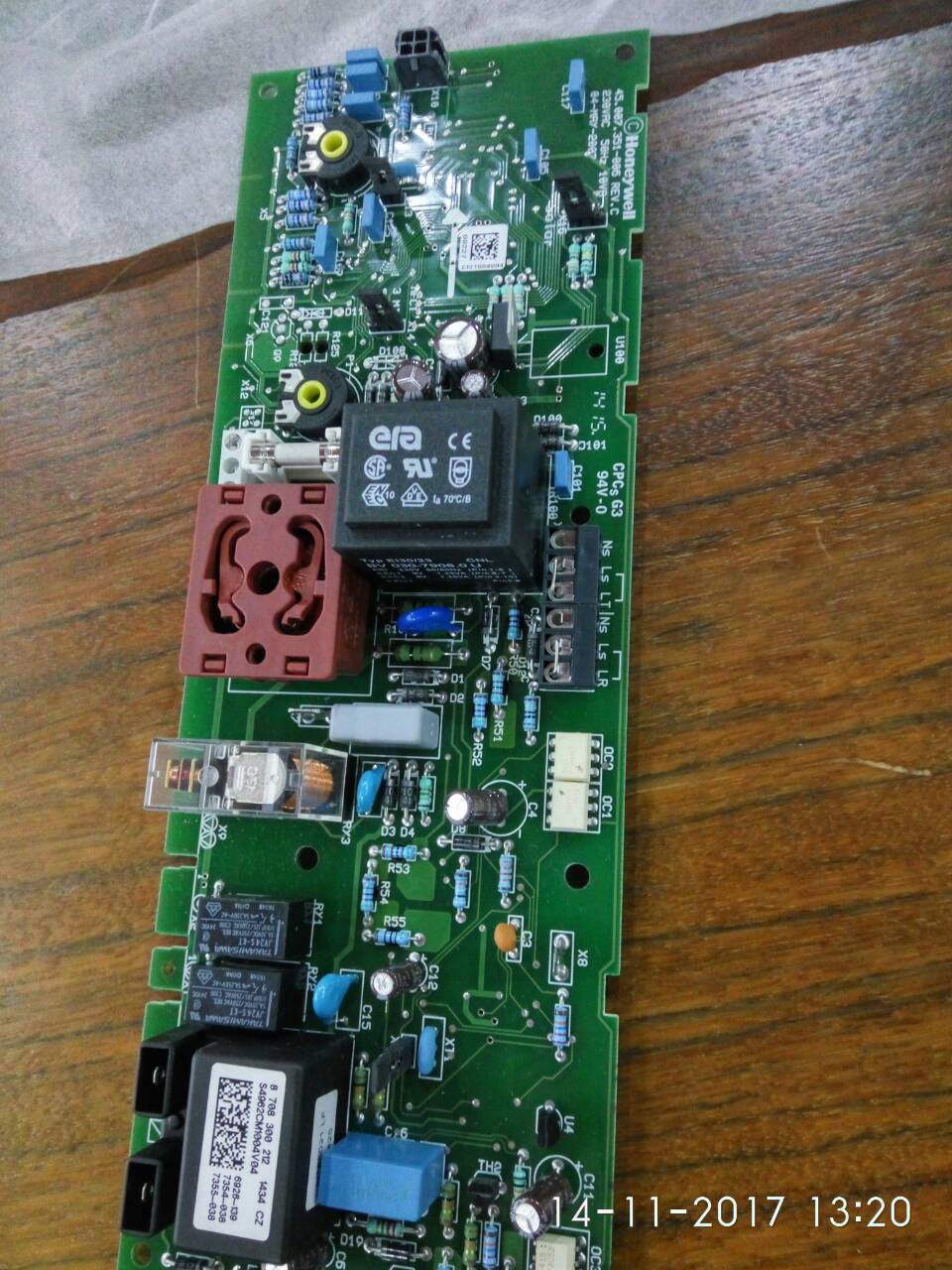

Всем привет! Хочу поделиться впечатлениями от работы програматора на газовом котле. Первую половину месяца я отапливал дом без програматора, наружная температура, в основном, была плюсовая. Расход газа за 15 дн. 135 м.куб. Вторую половину месяца отопление управлялось програматором, температура в основном с минусами. Расход газа 140 м.куб. В 15 году - 330 м.куб., в 16 - 350 м.куб. Чтобы не так сильно ощущались переходы с ночного режима на дневной и обратно, я поигрался с тёплыми полами (ТП) и достиг разумного баланса батареи - ТП. ТП работают как теплоаккумуляторы и сглаживают перепады температуры в доме на протяжении всех суток. Экономия достигается тем, что температура в доме не поднимается до +25 и не падает до +18. Но самое главное - это гарантированная комфортная температура в доме без "сюрпризов" и человеческого фактора. Всем рекомендую использовать програматоры для управления отопительными приборами!
[ATTACH]372821264_2.thumb.jpg.4d3bcae1fc85638ef017e5c83d8f43b0.jpg[/ATTACH] Фото платы управления газового котла Юнкерс. Подключаем програматор в разрыв контактов Ls-LR (перемычку снимаем).
Змінено користувачем Vipetrovith
У нормальных производителей программаторы размером с пачку сигарет. :D
это плата управления газового котла Юнкерс... Програматор Auraton 2021 чуть больше пачки сигарет.
