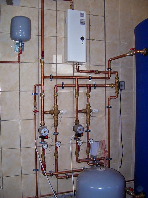

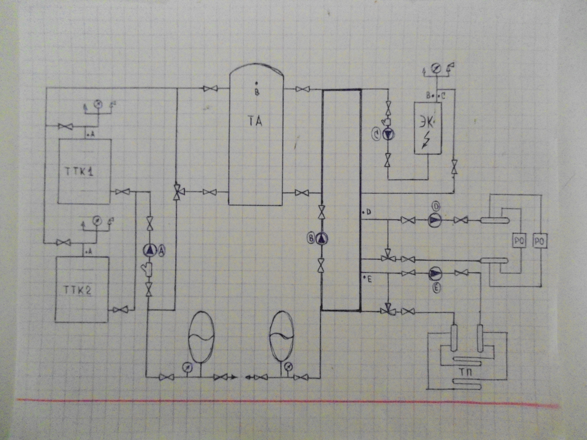

Как то мне тут сказали: "нарисуй схему СО с описанием своих "хотелок" и мы тебе скажем будет ли такое работать".
Несколько месяцев скупалось необходимое оборудование и вырисовывалась схема СО. Но когда сейчас я её показываю спецам никто не может (или не хочет) дать конкретный ответ на вопрос: "будет ли она работать корректно, и, если, нет, что следует в ней изменить"?
Может тут кто-нибудь что-либо сказать по существу?
В двух словах о моей схеме:
В ней присутствуют два ТТК (БТС). Но работать одновременно они никогда не будут. Поэтому решил использовать для них один общий контур (насос и смесительную группу). В период бездействия неработающий ТТК будет отсекаться кранами.
Электрокотёл является резервным. Его цель - поддерживать минимальную температуру в доме когда дом длительное время пустует (чтобы не замёрзли трубы).
Не уверен, что есть смысл использовать два расширительных бака (это мне рекомендовал один ...)
Как я себе представляю её работу:
Насос "А" запитан через блок управления ТТК и соответственно управляется.
Все остальные насосы автоматически включаются когда температура теплоносителя в соответствующей точке схемы достигнет заданной величины. Например, насос "В" включается, когда теплоноситель достигнет заданной температуры либо на выходе ТА, либо на выходе электрокотла.
Что вызывает у меня главные сомнения:
Ситуация, когда ТТК погас и котловой насос "А" отключился, но ТА горячий. Будет ли из ТА поступать теплоноситель в контуры потребителей? Если да, за счёт чего???

Конечно скажем!
Не будет :)

ROSS, попробуйте не усложнять а упрощать. Как в схеме, так и в подходе воплошения в реале, могут открыться новые горизонты Ж-)
PS2: Если бы в моей схеме не было ТА, я почти на 100% уверен, что она работала бы корректно. Но с ТА у меня возникает подозрение, что я что-то пропустил.

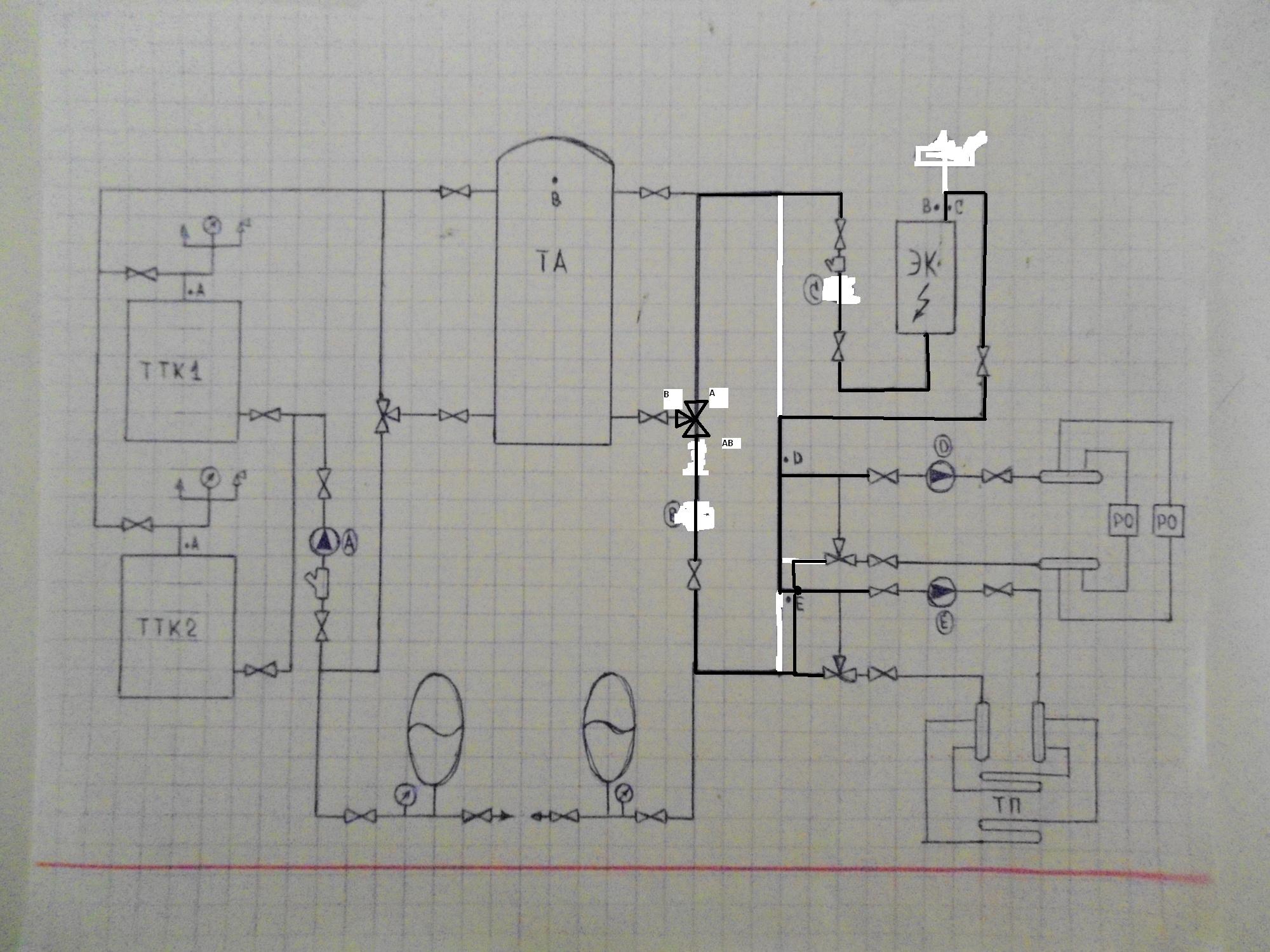

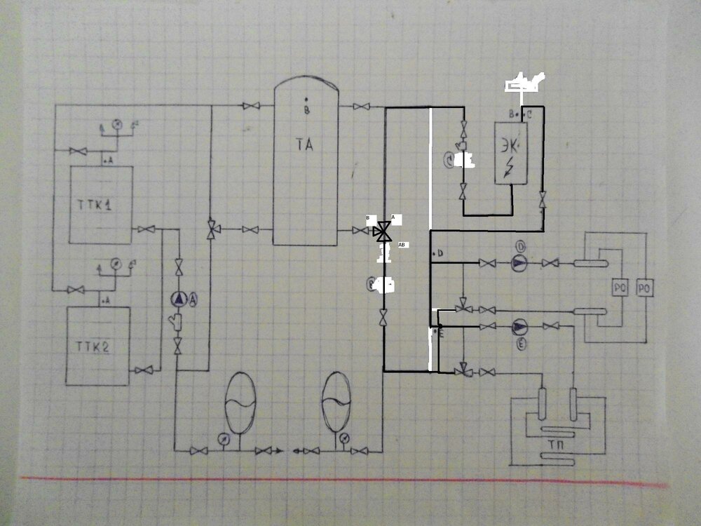

Вай, как все запущено. :)
BOSCH Heat Tronic 3000 не имеет своего насоса. Это благо, ибо схэма упрощается до типовой. Нате, дарю, пользуйтесь.
Алгоритм простой как двери - когда ТА остынет до нужной темп, переключайте трехходовку на зону А и одновременно стартуйте ЭК - он автоматически подхватит нагрев.
Запустите ТТ котел и нагреете бак - все вернется на круги своя, отключивши эк и перепрыгнув на вход В.
Я вам сэкономил как минимум два насоса, упростил схему до понятной релейной + этот алгоритм уже несколько раз вязан, откатан и работает.
Забегая наперед - вреда от транзита через ЭК нет никакого. Да, чуть вальнется напора на выходах котла, но учитывая реалии ваших нагрузок и насосов - это все пыль.

Огромное спасибо, что мы наконец таки перешли к конкретике.
Я не сторонник "дармовых советов" или "дармовой работы" и готов оплачивать любую полезную информацию (не зависимо от того, буду я в дальнейшем сотрудничать с этим человеком или нет).
Наверное изначально мне было бы правильней оговорить стоимость консультации специалиста, который мог бы встретиться со мной и, обсудив все особенности объекта и мои пожелания, прорисовать со мной "от и до" действительно работающий эскиз СО. Я этого не сделал и в этом моя ошибка.
Ваши расценки на монтажные работы действительно для моего бюджета не подъёмные, поэтому я не буду надоедать Вам со своими вопросами, несмотря на их наличие (например, сейчас, как и раньше, я сомневаюсь, что стоило мне вносить в радиаторный контур смесительный узел. Есть и другие сомнения по схеме).
В любом случае огромное спасибо за Ваши правки. Я не могу сказать, что возьму их как окончательный вариант. Мне требуется определённое время, чтобы эти правки осмыслить и разобраться во всех особенностях работы такой схемы. Этим я ни в коей мере не пытаюсь ставить под сомнение Вашу компетенцию, а просто такой уж я человек, что хочу всё осмыслить и понять, а не выступать в роли "обезьяны с гранатой". (Тем более, что ТТК в жилом здании это таки как граната, с которой шутки чреваты...)
Завтра я снова отправлюсь за город, где после работ долгими тёмными вечерами займусь перерисовкой исправленной схемы в удобоваримый вид и поиском её недостатков. :beer:
...например, сейчас, как и раньше, я сомневаюсь, что стоило мне вносить в радиаторный контур смесительный узел.

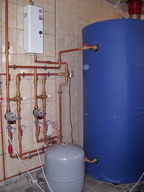

Стоило.
Если перегреете бочку, нет смысла пускать кипяток по трубам. Разовое такое действо невредно, но многоразовое не прибавит здоровья трубам.
Из недостатков - они есть, но весьма небольшие и при желании легко решаемые.
Вот ваша обвязка , но с другим электрокотлом

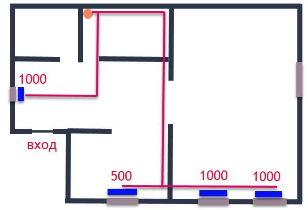

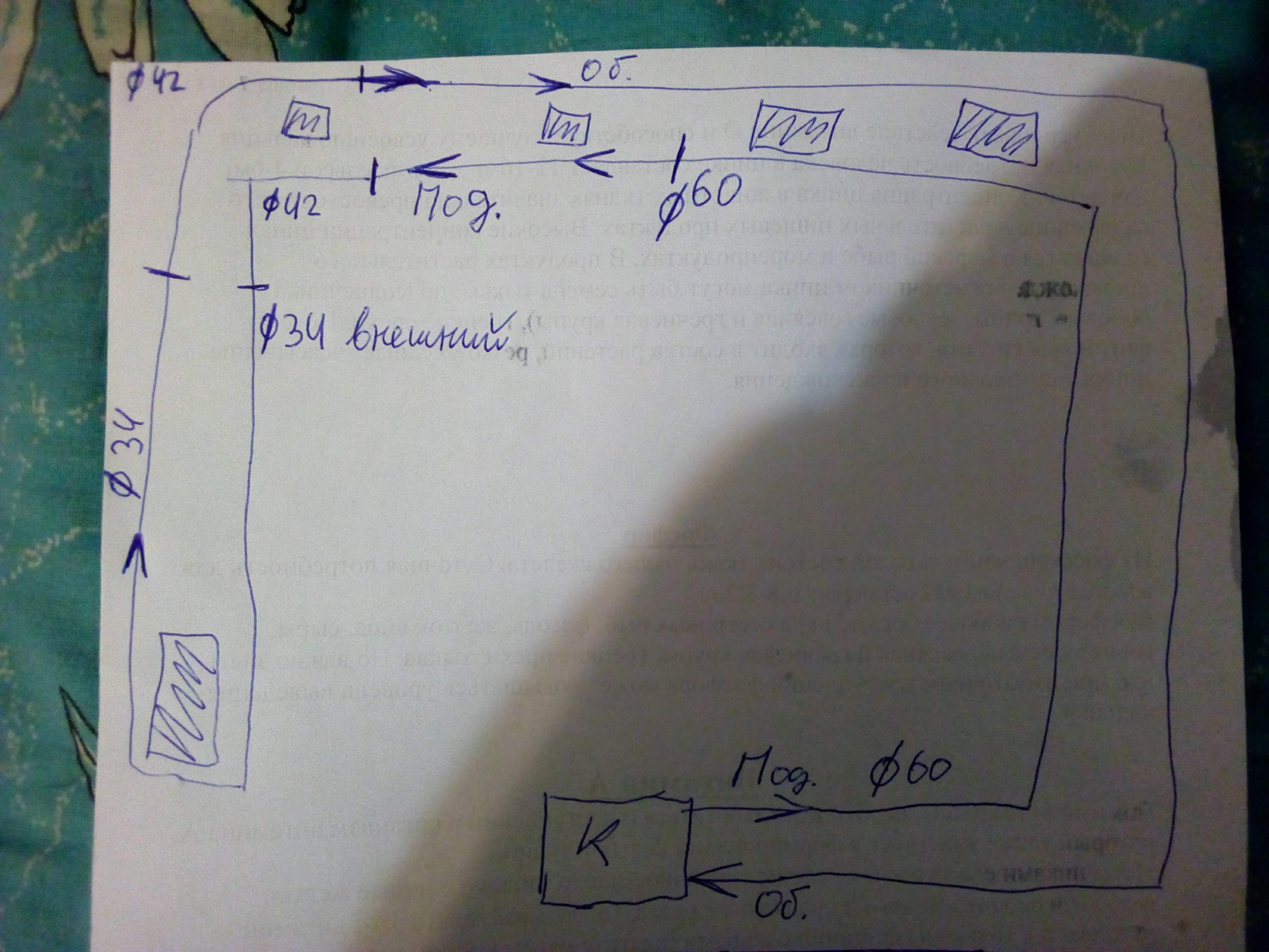

Ребят, помогите советом, смотрим на рисунок.
Меня попросили помочь организационными вопросами ну и руками.
Это первый этаж, были теплые полы, они не работают и не греют, только расход. Точка это стояк на второй этаж в этом помещении и котел.
Труба на стояке 32.

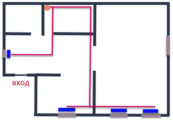

Можно ли развести как на рисунке только какого диаметра? Или по уму вести по кругу, от одного радиатора к другому?
Нарисуйте размеры или мощности радиаторов и тогда диаметры.
Радиаторы снимут со второго этажа, так как пока нет возможности купить у людей. Второй этаж заглушат, надеются что ни чего там не случится за один сезон)) он будет неотапливаемый.
А радиаторы металлические панельные, думаю около 800-900 см, я туда не смогу попасть чтоб померить их в комнату и коридор 3 шт всего, в кухне хотят около 400мм.
Зал где два - 28м кухня 11 м, коридор 12м.
На плане размер радиаторов нарисуйте.
Отметил, могу ошибиться, сейчас попробую позвонить людям.
Да дозвонился, они вчера все перемеряли, радиаторы по 1000 мм 3 штуки и один 500 мм.
Труба экопластик если она правильно перечитала то 28х4,5. это стояк который идет на 2 этаж.
Скажите пожалуйста по двум повросам.

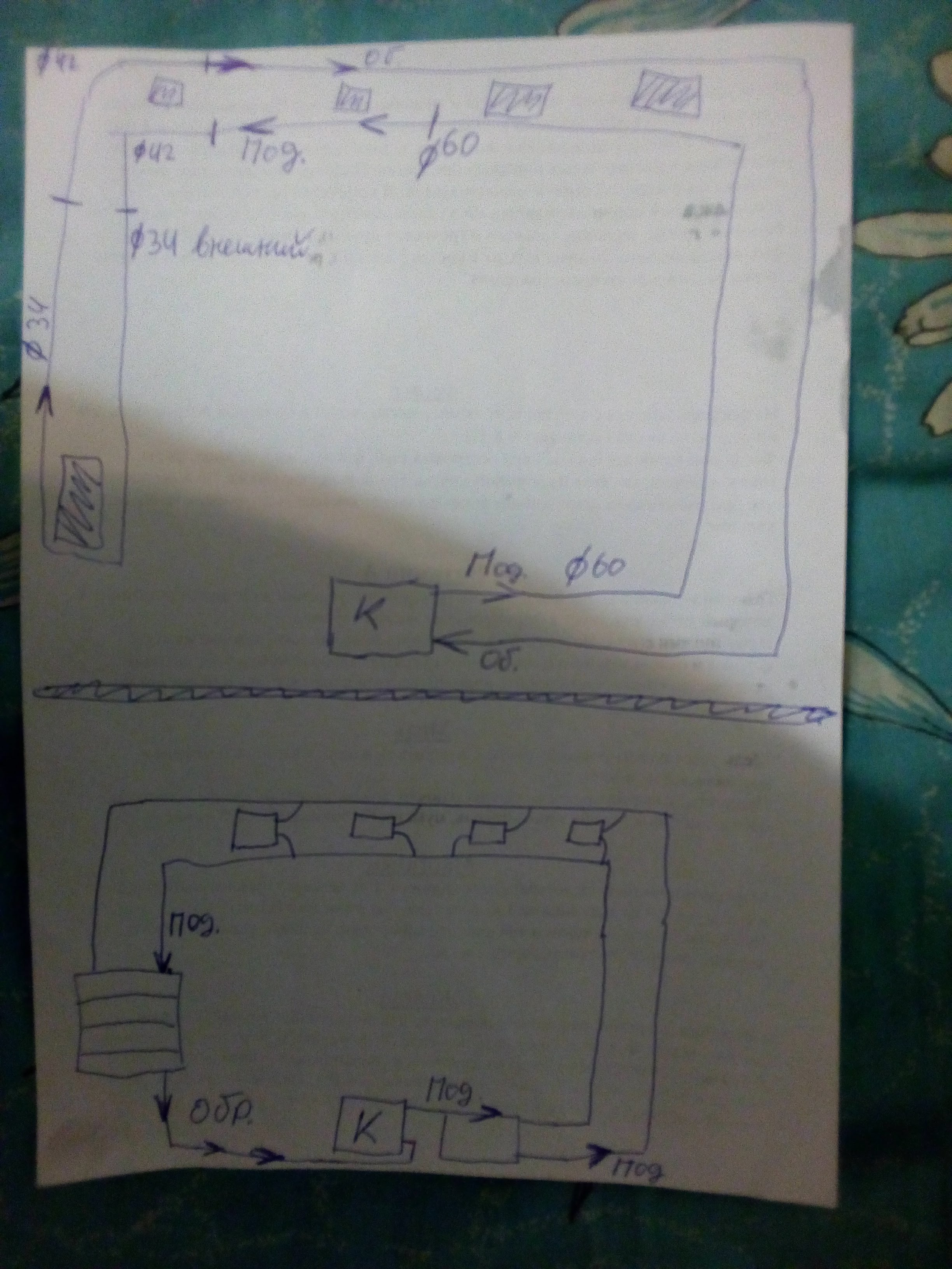

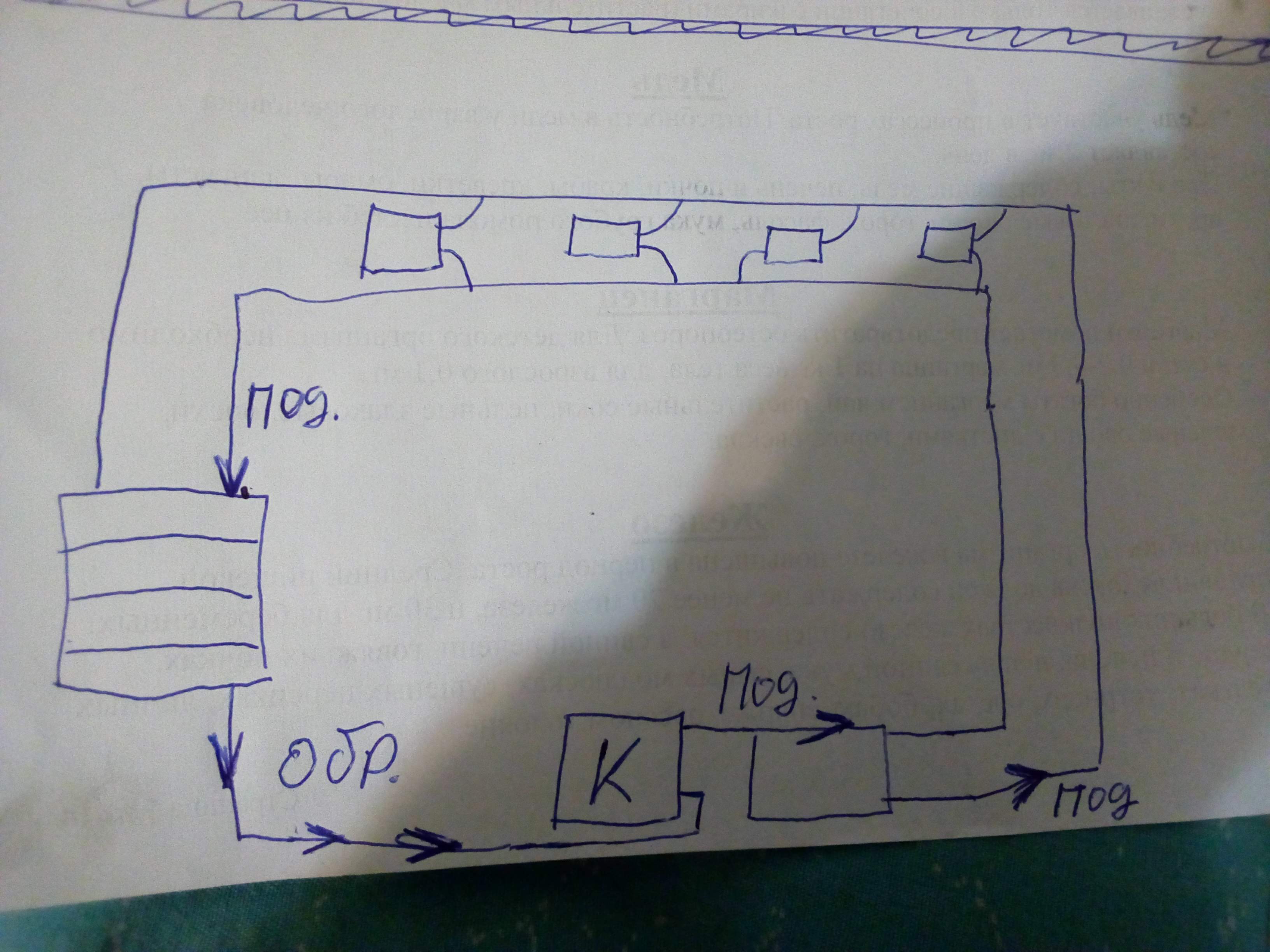

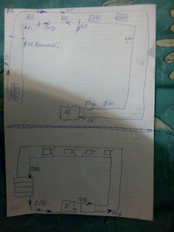

ФОто 1,2 верхнее: трубы подачи идут 60 мм внешний. Далее подача становится тоньше.
Говорят надо менять местами подачу от котла с противоположных стен. Подача начинается Ф60 мм. А заканчивается Ф43-34 мм и в конце подачи труба тонкая и вода холоднее.
Воде трудно проходить через тонкие трубы. И радиаторы в конце подачи холодные.

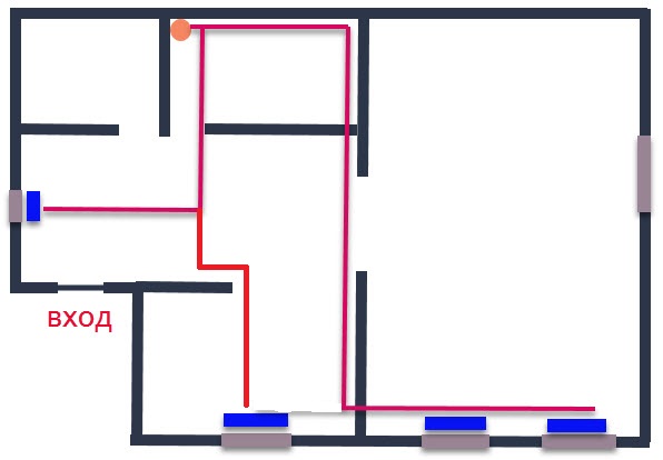

Вопрос второй:
1) если оставить тубы как есть выше диаметром. И по полу пустить обратку Ф60 мм. что будет?
2) если поменять как выше трубы подачи в начале на тонкие Ф34 мм. И в конце подачу на толстую Ф60 мм.
И Закольцевать трубу по полу Ф60 мм. Что будет?
Цель: перестроить СО эффективно без лишней работы.
Добавьте насос с небольшим напором и не трогайте всю систему.
