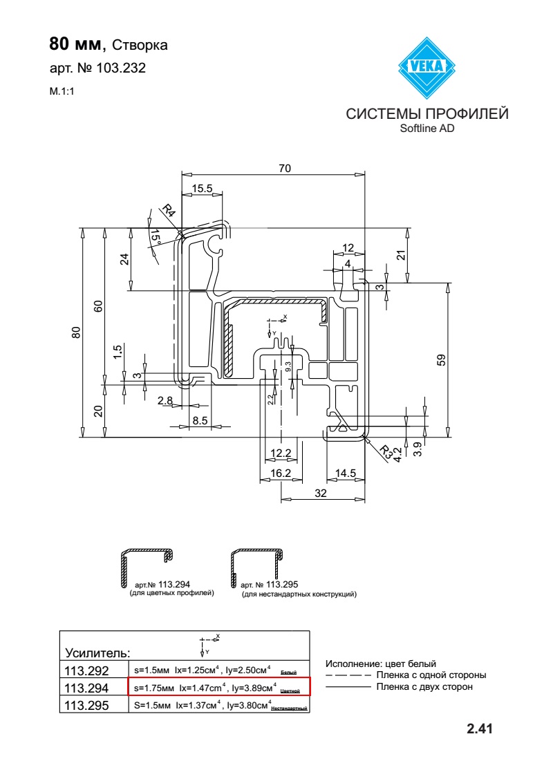

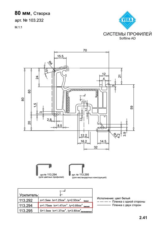

У каждого системадателя – своя религия, свое мнение на этот счет. Например, VEKA рекомендует в створку в цвете устанавливать армирование толщиной минимум 1,75 мм.
Согласен, но мы же говорим не об одной конкретной системе, а о рекомендациях, которые были бы справедливыми для всех.
Ну, если говорим не об одной конкретной системе, то тогда и примеры нужно приводить не одной конкретной системе.:) А так у нас счет пока 1:1 :)
Дык, аналогично! :)
В любом случаи мне полезно было узнать, что в некоторых случаях Rehau допускает, использование метала 1,5 мм. в цветных профилях.
Логику их, мне понять сложно, но раз такое решение принято, то уверен, что все было просчитано и испытанно 10 раз. ИМХО
позвольте внести поправку в ваш спор? Есть такое понятие: Момент инерции. Именно этот показатель является определяющим. Поэтому толщина металла только половина вопроса, вторая половина конфигурация и кол-во ребер жесткости.

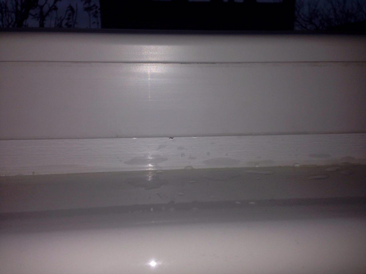

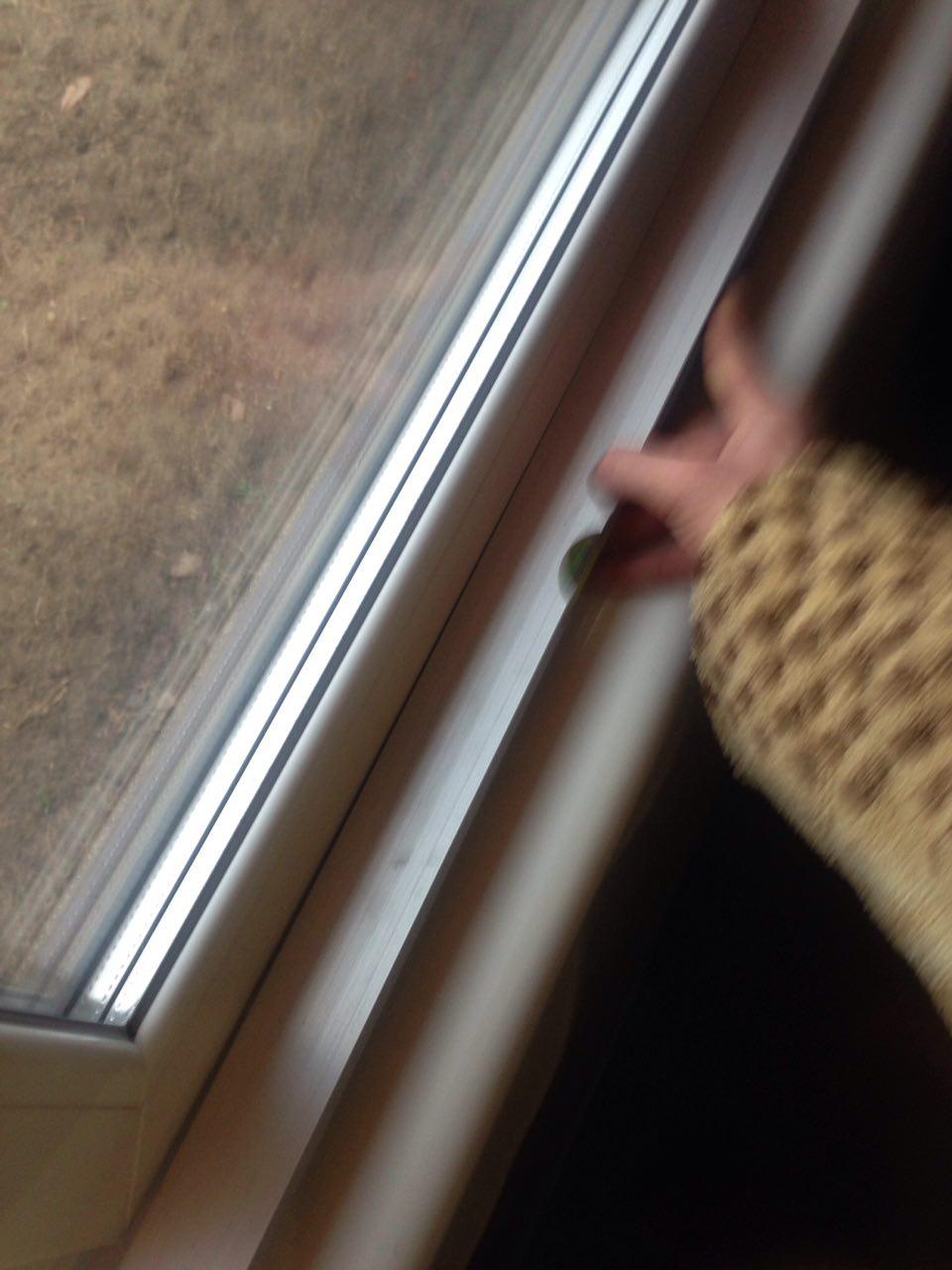

А кто-то сталкивался как гнёт профиль СТЕКО при морозе? на створке в 80см выгинает снизу так, что можно палец просунуть под уплотнитель :( Двери вообще перестаются закрываться по раме.. регулировки монтажниками не спасают никак :( R600 брался. Или мне так повезло? :) причём такая беда на 4х окнах из 9 и на обоих дверях из этого профиля..
фото, відео, документи якісь є окрім Ваших слів?
А можно узнать почему удалили мой пост о профиле STEKO и меня забанили из-за этого сообщения в этой теме сделав "ботом" ?? Факты нужны? я представителям отдал и установщикам.

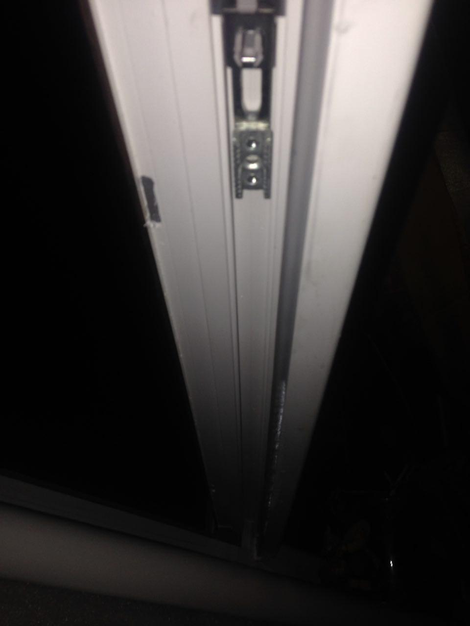

еще раз говорю - на морозе ниже 5 градусов СТВОРКУ, (не профиль рамы, он ровный даже при -15 был ) выгинает внутрь помещения, это физика, но не так же что палец можно под уплотнитель над подоконником засунуть и ветер гуляет :(
Во вложении можно найти фото именно этого окна, и маркировка заказа, договор лежит дома, если нужно и его предоставлю. Покупались окна-двери на новый дом полностью. Имееются проблемы с 4 из 9 окон и с обоими входными дверями.
Простите. Я сам не люблю Стеко и их продукцию. Только на фото окно а на стеклопакете входная дверь. Это должны быть разные изделия.
