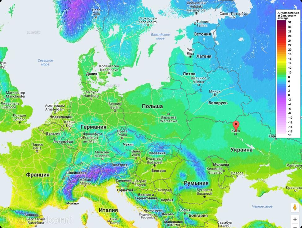

Сергей 31 Опубліковано: 8 січня 2017 Поділитись Опубліковано: 8 січня 2017 Сергей, нет в Европе и однократных воздухообменов. А каким боком нам показатель европа? У нас холоднее. У нас принято брать однократный. Но не получается у нас 50 Вт/м2, но ни как. Из минимального за последнее время что делал это сип панель получилась 62 Вт/м2. Посилання на коментар Поділитися на інших сайтах More sharing options...
Korni Опубліковано: 8 січня 2017 Поділитись Опубліковано: 8 січня 2017 А каким боком нам показатель европа? У нас холоднее..... Что-нибудь слышал о холодах в Финляндии и Норвегии? Я особо не спорю, но уверен, что у тебя дома сейчас все окна и вентиляционные решетки закрыты. Посилання на коментар Поділитися на інших сайтах More sharing options...
Сергей 31 Опубліковано: 8 січня 2017 Поділитись Опубліковано: 8 січня 2017 Что-нибудь слышал о холодах в Финляндии и Норвегии? Место между Архангельском и Мурманском, но немного северней, это не типичный температурный режим для Европы. Я особо не спорю, но уверен, что у тебя дома сейчас все окна и вентиляционные решетки закрыты. Конечно открыты, и еще проветриваем помещения. Хочется свежим воздухом дышать. Посилання на коментар Поділитися на інших сайтах More sharing options...
Korni Опубліковано: 8 січня 2017 Поділитись Опубліковано: 8 січня 2017 А каким боком нам показатель европа? У нас холоднее.... Так будет нагляднее Посилання на коментар Поділитися на інших сайтах More sharing options...
