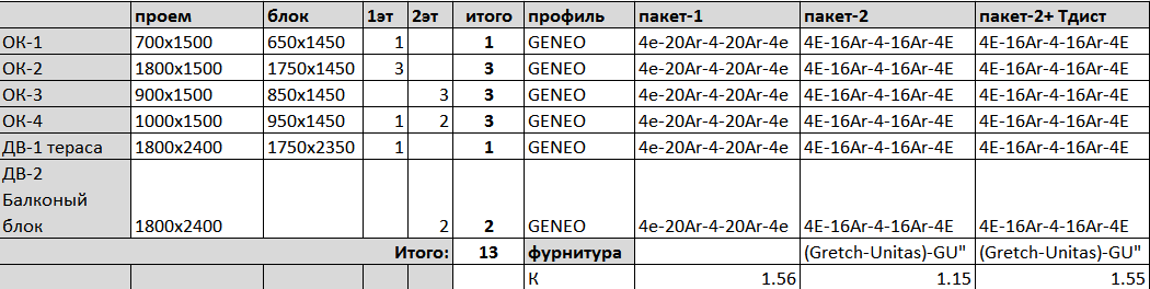

Помогите определится в конфигурации оконных контсрукций.
По стоимости пакет-1 чуть дороже пакета-2+теплая дистанция
Судя по всему стоит брать проще пакет но теплую дистанцию? Если в пакет-1 добавить теплую дистанцию то цена увеличивается процентов на 10. Добавляети ли и сколько теплая дистанция к теплосопротивлению?

тоесть если в пакет 4е-16арг-4-16арг-4е добавить теплую дистанцию то теплосопротивление увеличивается на (1.55/1.15=1.34) ориентировочно 30% что практически равно более дорогому пакету с 20арг?
Я не уверен в правильности тех цифр которое вы привели, взяв для расчет первую вашу конструкцию и припустив что конфигурация ее одностворчатое окно с поворотно/откидной створкой , получил следующие результаты:
  • Для профиль Rehau Geneo (без армирования) со стеклопакетом 4i-16Ar-4-16Ar-4i + алюминиевая дистанция – R = 1,00 м2К/Вт;
  • Для профиль Rehau Geneo plus (с теплоизоляционными вставками) со стеклопакетом 4i-16Ar-4-16Ar-4i + алюминиевая дистанция – R = 1,02 м2К/Вт.
  • Для профиль Rehau Geneo (без армирования) со стеклопакетом 4i-16Ar-4-16Ar-4i + теплая дистанция – R = 1,12 м2К/Вт.
  • Для профиль Rehau Geneo plus (с теплоизоляционными вставками) со стеклопакетом 4i-16Ar-4-16Ar-4i + теплая дистанция – R = 1,19 м2К/Вт.
Расчет делал исходя из того что энергосберегающее стекло имеет эмиссию 4%

Спасибо, цифры в стартовом посте взяты из предварительных просчетов именитыми производителями, но они не указывали энергосберегающие параметры на каждую конструкцию а приводили некое среднее сопротивление, видимо так сравнивать не получится. Приведенный Вами расчет очень репрезентативный. А не затруднит Вас привести такой же расчет для 4i-20Ar-4-20Ar-4i с алюминиевой дистанцией? Есть ли этот софт Рехау в открытом доступе?
Ну что тут скажешь, любят у нас производители даже именитые завышать цифры! Для того что было понимания R=1,25 м2К/Вт это требования к светлопрозрачным конструкциям в пассивных домах (умеренно-холодная климатическая зона) и достичь этого результата очень не просто, если считать правильно :-)
Пластиковая дистанция сократит потерю тепла окна на 0,1-0,2 W/m2K
Стеклопакет с 20й дистанцией (4i-20Ar-4-20Ar-4i) по коэффициенту можно сравнить с 12й (4i-12Ar-4-12Ar-4i).
После 16 й дистанции, коэффициент уменьшается, т.е. 18мм = 14мм, 20мм=12мм
Первый вариант стеклопакета я бы не рассматривала вообще.
