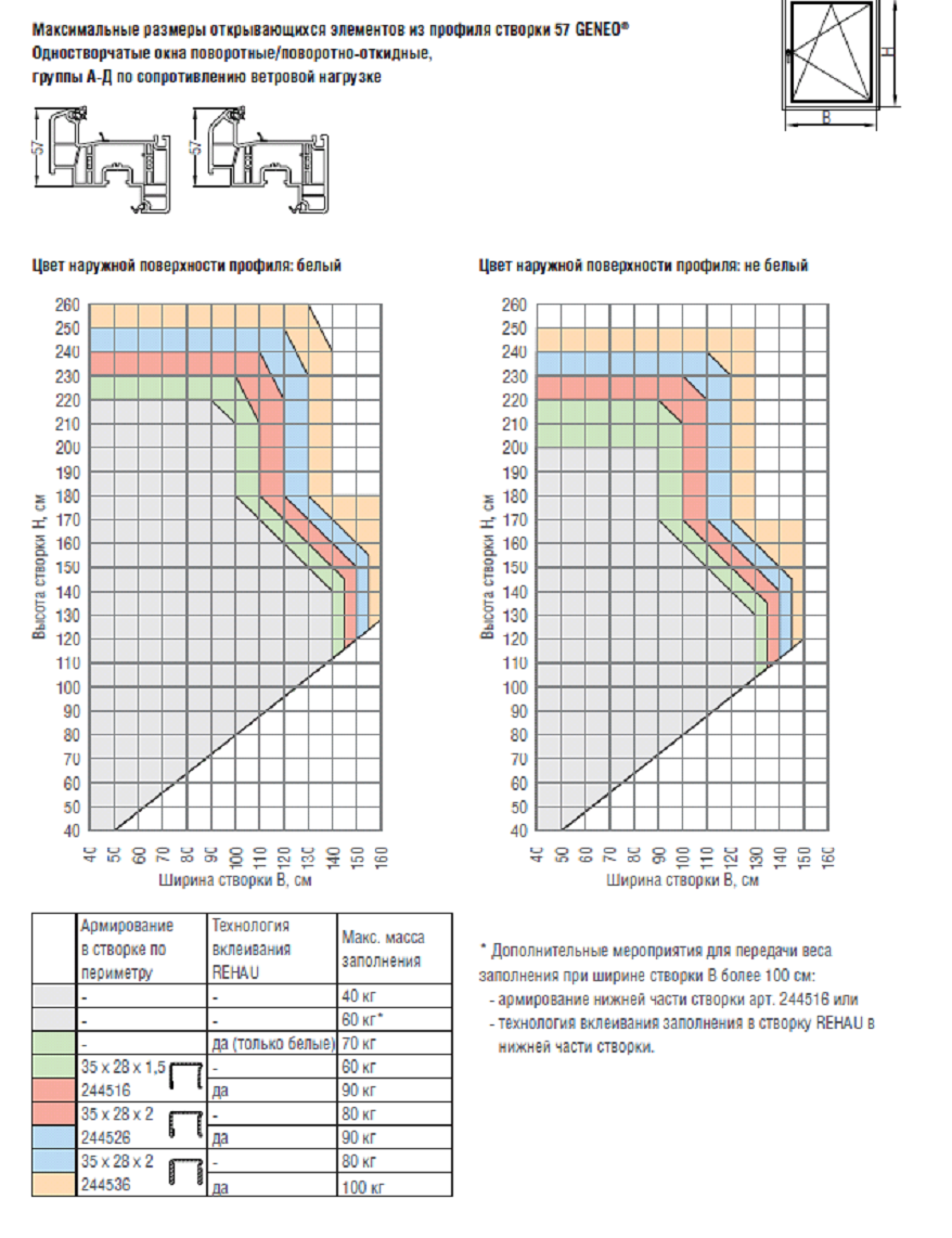

В окна не нужен квадратный профиль. Более чем достаточно П-образного. Для дверей - другое дело. Для белых окон это вообще почти не важно. Разве что размеры запредельные. А вот в случае с ламинацией - совсем иные расклады. Там армир нужен минимум 1,5мм, а лучше 2мм. Мне эта фигня обошлась очень недёшево...
В свое время мне официальный представитель Rehau присылал такую картинку - в каких случаях можно не армировать Geneo или чем армировать в других.

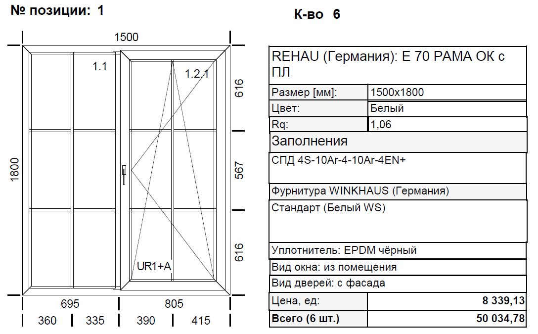

теплые дистанции оказались дорогим удовольствием. окно рехао с 1500х1800(ширина высота) с термодистанциями получилось дороже на 1450грн. Но это вроде такая цена в рехао, спрашивал сколько у саламандры говорит 300-500грн. ну и в целом, окна rehao по цене переплюнули KOMMERLING и SALAMANDER. Рекомендованный товарищ с форума насчитал аж 121 000 :o когда аналогичные окна salamander насчитали 89000. Что-то тут нечисто, только не пойму что :)
Считатели, блин :-o. Мне добавили к стоимости только лишь разницу в цене между металлом и термодистанцией. Такая наценка может быть из-за того, что стеклопакеты с термодистанцией они сами не изготавливают и будут заказывать на стороне. Нужно искать не продавца, а производителя, имхо.

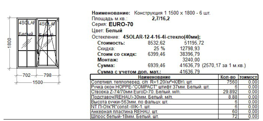

Пришел расчет, вроде профиль одинаковый и параметры тоже. А вот результат довольно неожиданный. В итоге в сумме цена отличается почти на 40к грн. По факту цена у форумчанина получилась 121 000, а в харьковской конторе 83345. Сравнение просчета для 1 позиции ниже. Повторюсь, просчитывал профиль rehau euro 70 2-х камерный СП. То что на картинке 1 и 2 это же одно и тоже ? фурнитура roto nt и там и там
Павел, выбирать, конечно, Вам. Но я бы не доверился поставщику, который бессовестно завышает тепловое сопротивление окна почти вдвое! Вот прикинул на калькуляторе окно с пакетом 44мм, даже толще, чем ваше.
