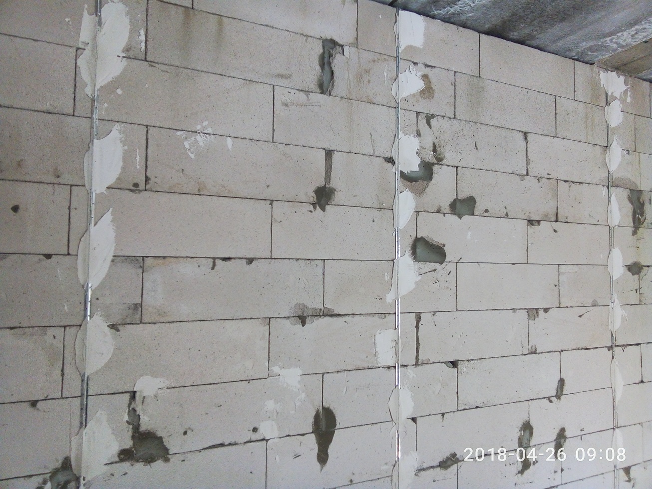

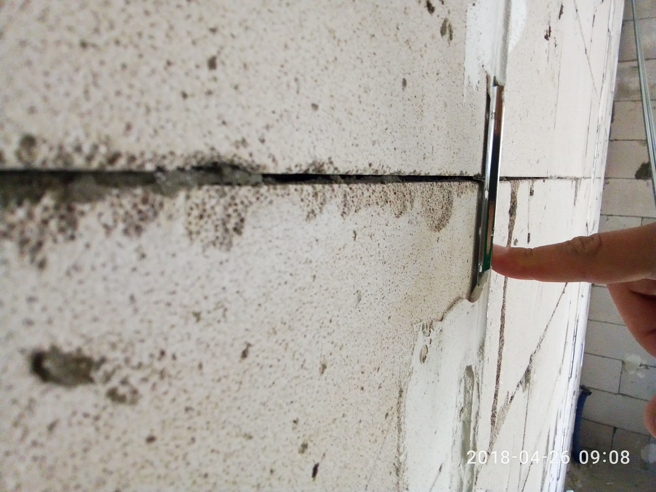

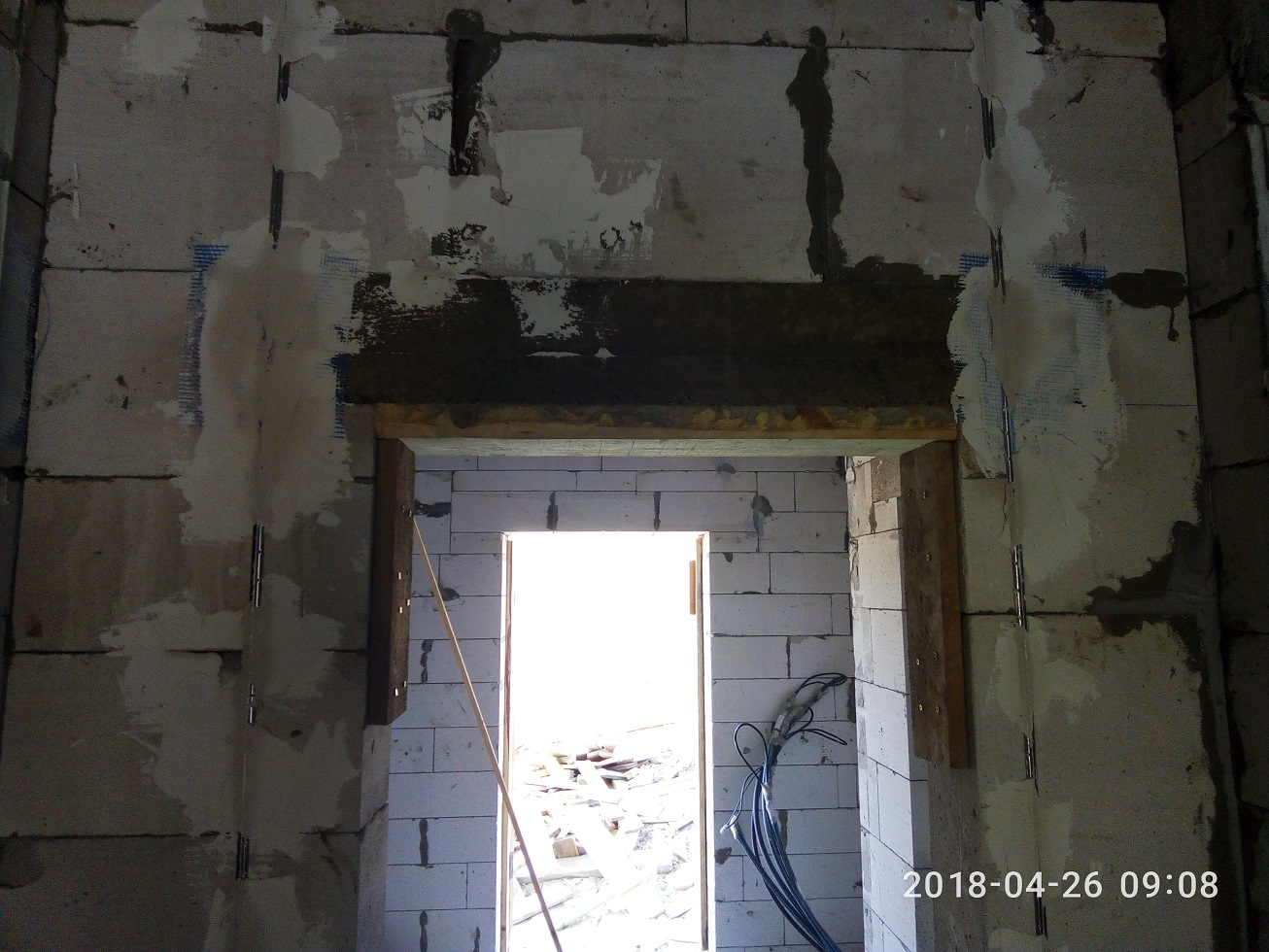

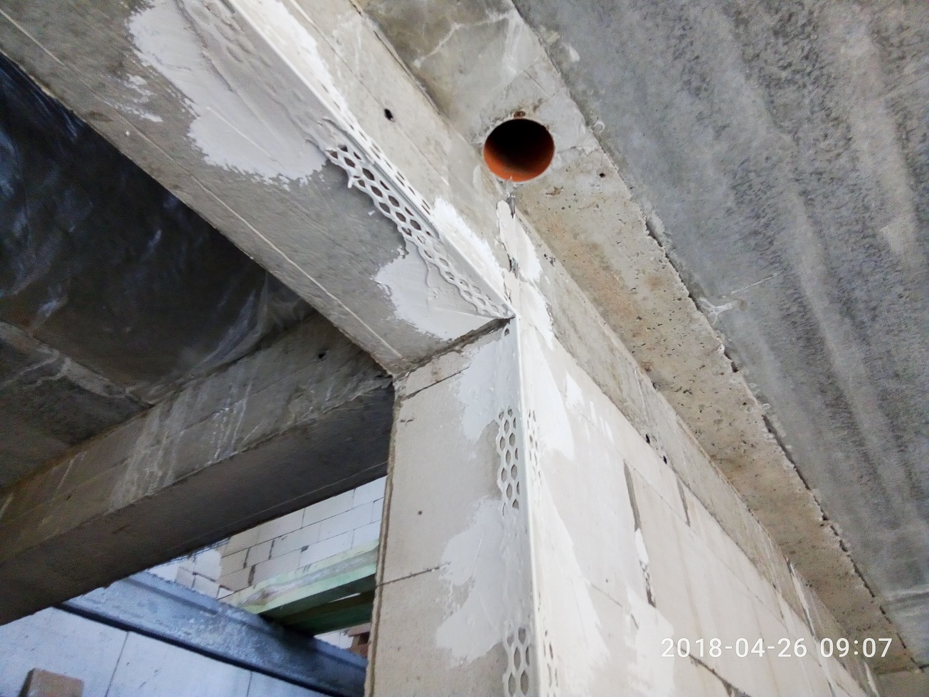

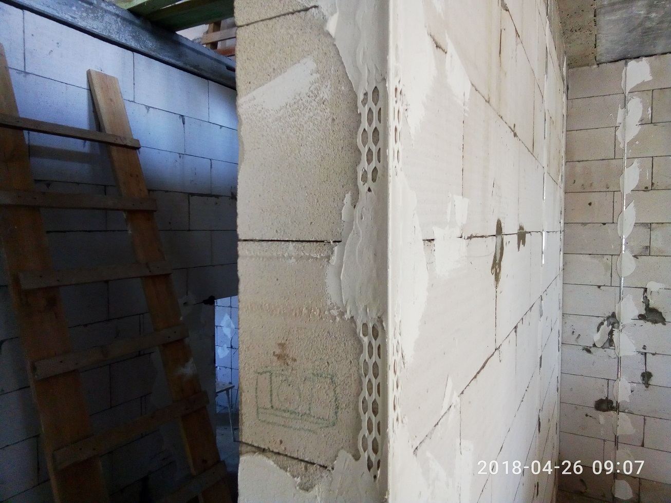

ребята в хате немного прибрались (ну строймусор повыносили), как-то аж светлее стало. если до этого думали шо надо еще одно окно поставить, то после уборки решили шо и текущего света хватит

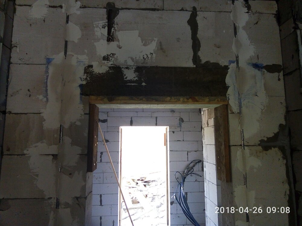

штукатуры приехали
маяки расставляют
жадные какие-то, денег 150 грн за метр берут,
а штукатурки и сантиметра не накладывают :D

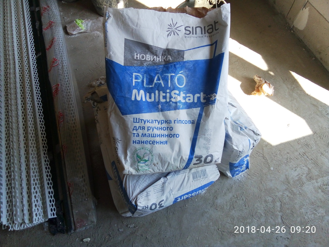

если кому интересно, то отакой от штукатуркой собрались делать
150- надеюсь, с материалами? не забудьте проверить, что маяки потом вытащат (а уголки - оставят :-))
да, 150 с материалами
кстати, а маяки что вытаскиваются?
я думал там и остаются....
