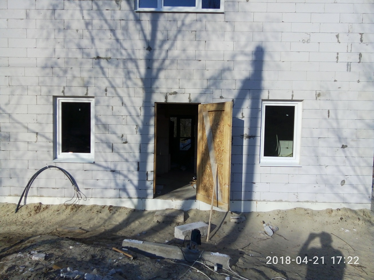

вобщем поставили мне окна....
краткий отчет:
- лента на трех окнах внизу не проклеена вообще
- для выравнивания окон использовали деревянный чопики, я так пониманию напиленные по месту с досток которые там же и валялись. их же и запенили. Вопрос о мостиках холода открытый.
- Эти чопики любовно заклеены лентой, ну чтоб лох заказчик не догадался
- Ладно бы эти чопики были бы на одной линии с оконным профилем. но они выпирают. и для того чтобы приклеить эппс на подоконник нужно эти чопики как-то срезать, соответсвенно отдирать ленту и опять же вопрос, а как ее потом обратно приклеить красиво и что будет с клеевым слоем после переклеивания ленты. они конечно скажут что ничего, но....
- лента местами поклеена с пузырями и откровенно похабно для того чтоб на нее нормально приклеить эппс ее надо отрывать и переклеивать заново
- на двери на веранду внизу со стороны улицы ленту не приклеили вообще
- некотрые окна завалены на пару мм. некритично, если бы не остальные косяки
- ну там еще можно понаписывать, но мне лениво

все-то так, но не гнилыми же обрезками найденными под ногами, мешающими потом нормально утеплить подоконник...
Пластиковые монтажные клинья не дефицит. Я не встречал в ветках застройщиков, чтобы такие клинья приносили с собой и устанавливали нахаляву оконщики. Спасение утопающих дело самих утопающих.

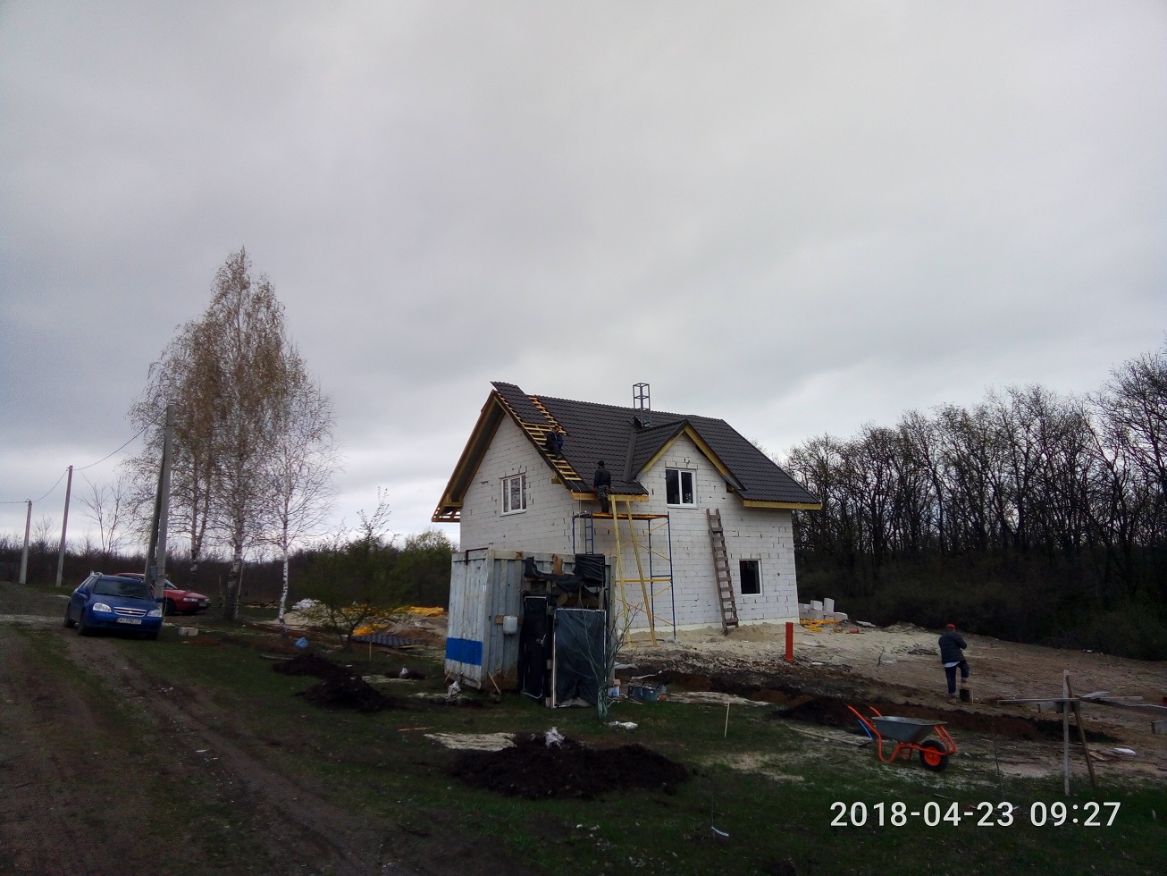

вобщем за выходные сделано:
- входные двери (сам делал, во)
- в санузле сделал и заармировал опалубку под будущую столешницу из бетона, которую потом надо будет обложить плиткой (забыл сфоткать как-то)
- Жена посадила клубнику и виноград. Виноград по какой-то технологии, согласно которой надо рыть яму 80*80*80 см, потом вниз щебень, потом чернозем заместо выкопаного суглинка, потом в это все саженец длиной 40 см и к нему еще трубку для прикорневого полива. Хочется отметить что ямки для винограда два подсобника рыли два дня. Хай токо не вырастет
Ну и ребята активно делают крышу.
ничо так вроде получается.

ахда, из общения с ребятами с модерна:
- деревяшки это чуть ли не их ноухау и это лучше чем пластиковые подставки, ибо подставки не фиксируются толком ну ладно.
- они юзают какую-то ленту с битумной основой и ее можно клеить на неподготовленный проем (зашо купил, за то и продал, ей богу)

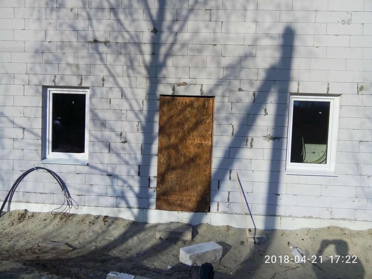

укосину надо по другой диагонали пускать.
она должна работать на сжатие а не на растяжение
укосина?
работает для ОСБ?

ну, если так смотреть - то и эта там не нужна.
но ОСБ материал такой.
вроде и прочный и плитный. а на открытом воздухе будет рассыхаться и рассыпаться. и тогда уже доски вступят в работу.
ну, все, кроме укосины.
та я их набивал шоб петли было куда прицепить
а то в осб как-то постиснялся петли прикручивать
ну остальное то больше для красоты
