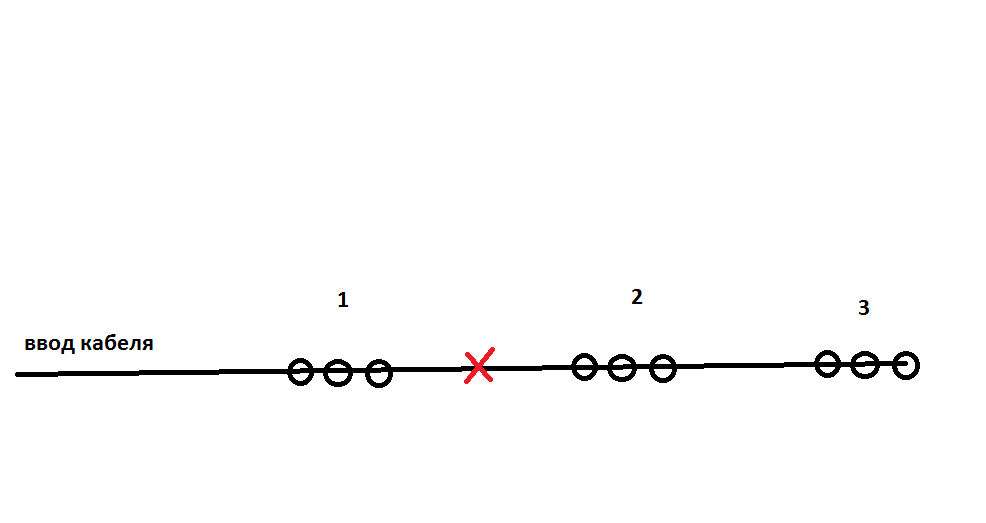

ТС, прошу меня извинить. Но раз уж тут развели дискуссию по шлейфам и коробкам, то спрошу тут.
В общем вышли сегодня ко мне электрики. Я, начитавшись, как плохи распаячные коробки, наотрез от них отказался. Говорю давайте мне шлейфом. Они говорят - хорошо, сделаем как хочешь, но давай обговорим достоинства и недостатки.
Короче из недостатков шлейфа они озвучили для меня 2 серьезных.
1. То что все группы розеток питаются от одного провода. Т.е. кабель все время под нагрузкой. Насколько сильно, уже зависит от кол-ва включенных потребителей. Ну и последнему потребителю в группе уже может дойти не 220.
2. В случае если произошло повреждение кабеля, то отключаются все последующие группы розеток в цепи. Если это распаячная коробка, то выйдет из строя только одна группа розеток.
Ну и еще говорят, что если монтировать в подрозетниках -то запаса провода хватит максимум на один ремонт.
У меня гостинная 6х6 и на каждой стене группа розеток, чтож мне шлейф на 50метров тянуть ? и если где-то гвоздиком случайно провод перебили, то все трындец всем розеткам.
Как по мне отдельный, независимый кабель на группу розеток лучше чем один кабель на 5 групп.
Я реально задумался и взял таймаут до завтра подумать. Думаю может все таки спрятать эти распаячные короба в технических комнтах и оставить доступ к ним?

Так дискуссия ни о чем,это настолько все индивидуально что глупо доказывать о +-того или другого! Надо смотреть по месту, зачем сразу идти в секту, можно и совместить)) Где шлейфом где через коробку.
Ну и тупо шлейфом - это имхо тупо (извините за тавтологию). Шлейфовать можно не большими группами, тогда не будет принципиальной разницы.

В варианте с распредкоробкой кабель от щита до коробки тоже все время под напряжением, и тоже может перегореть. Чтобы кабеля не горели, нужен нормальный соответсвующий сечению автомат и кабель для стационарной проводки.
Но мысль нормальная - распредкоробки в доступных местах - почему бы и нет. У меня, например, планируется натяжной потолок, как минимум в коридорах идёт куча трасс вентиляции и скорее всего лоток с кабелями. Там можно и коробки сделать, чтобы разделить группы розеток в одной комнате (например, для оптимизации длины кабеля)
Фобиями не страдаю, розетки шлейфом

По-моему Вы не совсем уловили суть спора распаечные коробки VS подрозетники. Отказавшись от первых, Вы просто выполняете все теже коммутации во вторых. Поясню на примере - так легче. У меня в гостиной-столовой-кухне (студио) есть один блок на 4 розетки, два на три, шесть на две и ещё шесть одиночных розеток. На всё это дело в это помещение заходит 9 кабелей. Это только на розетки. На освещение ещё 2 кабеля. Разумеется мне и в голову не пришло бы завести на весь этот гамбуз розеток и светильников один кабель и защитить его АВ16А, а потом бить себя пяткой в грудь, что зато дёшево, надёжно и что-то там ещё (не помню уже всех аргументов секты единого кабеля провода...) Шлейфовал я внутри розеточных блоков, а также двойные розетки, расположенные рядом друг с другом на одной стене.
В разводке розеток распаечные коробки точно не дают никаких технических преимуществ. С освещением всё несколько иначе и там распайки позволяют легче и интуитивно понятнее сделать разводку. Я когда подключал проходные выключатели, то еле уехавшую крышу ловил.:D Потому что кабель от щита мог подходить к выключателю, от которого уходил лишь один кабель - на следующий выключатель, а могло два кабеля - на выключатель и осветительный прибор. И коммутируются провода в этих случаях по разному. Хорошо что производители брендовой фурнитуры комплектуют свои изделия схемами на все случаи жизни... И это я молчу, что от кабеля из щита могут питаться несколько осветительных приборов и соответственно совершенно разные выключатели. Наверное электрикам со всем этим легче разобраться, но мне в первый раз было непросто. Повторюсь - с распаечными коробками на освещение думать нужно меньше.

По-моему Вы не совсем уловили суть спора распаечные коробки VS подрозетники. Отказавшись от первых, Вы просто выполняете все теже коммутации во вторых. Поясню на примере - так легче. У меня в гостиной-столовой-кухне (студио) есть один блок на 4 розетки, два на три, шесть на две и ещё шесть одиночных розеток. На всё это дело в это помещение заходит 9 кабелей. Это только на розетки. ...
То что розетки идущие в одном блоке коммутировать через шлейфы это понятно.
А эти 9 кабелей откуда идут ? На них 9 автоматов в щитке стоит или как ?
По освещение они вроде говорили что разведут без коробок. Но посмотрим как дойдет до дела
