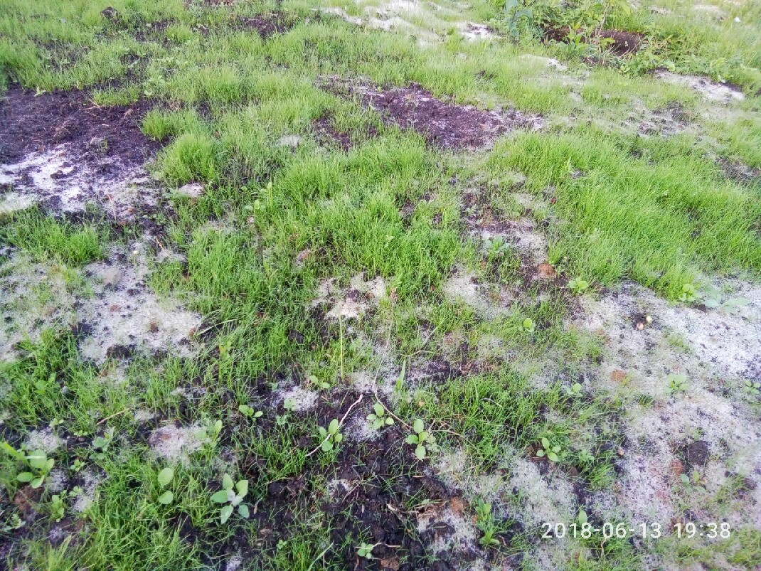

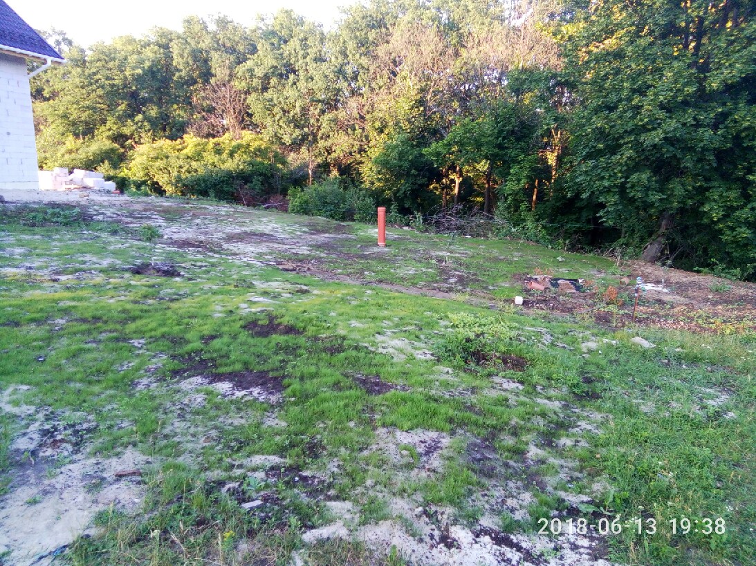

газончик проростает понемногу
как по мне то как-то жиденько, жена говорит шо отличный результат
но во всяком случае лучше чем слой глины в перемешку со строймусором.
ну и до следующего года надеюсь что будет красиво, по городсокму так :D

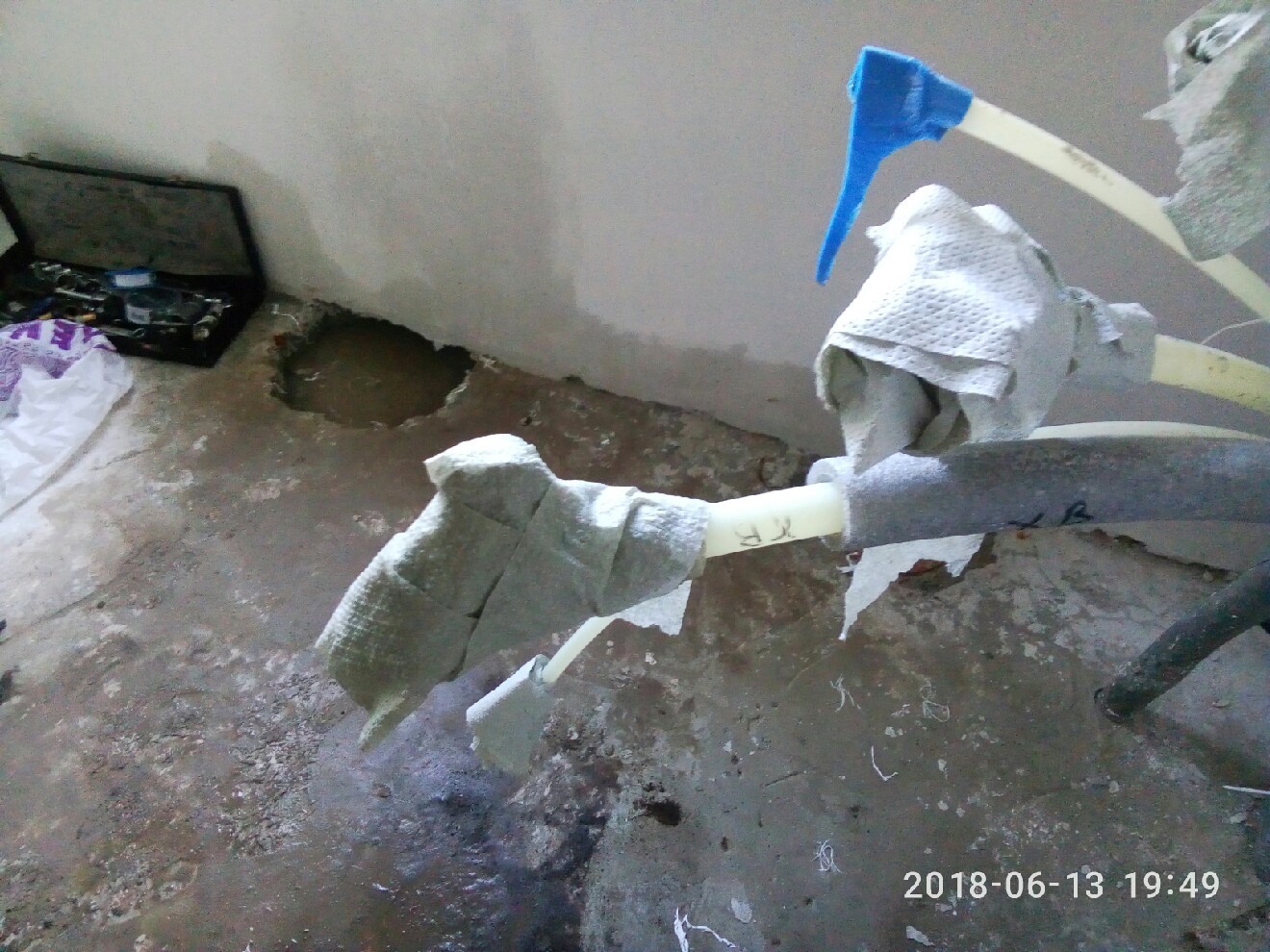

посмотрел вчера на воду
туалетная бумага на вводе холодной воды была вся сплошь мокрая. на гарячей слегка влажноватая (я так понимаю от влажности в помещении)
ну и качал перед эти три бара
холодная вода была 2.9 (хотя день до этого 2.6)
горячая 3 (продержалась сутки таки)
короче плюнул, перепаковал холодную воду на паклю (ага, щас все уже на паклю перепаковано), дунул туда три бара и был таков

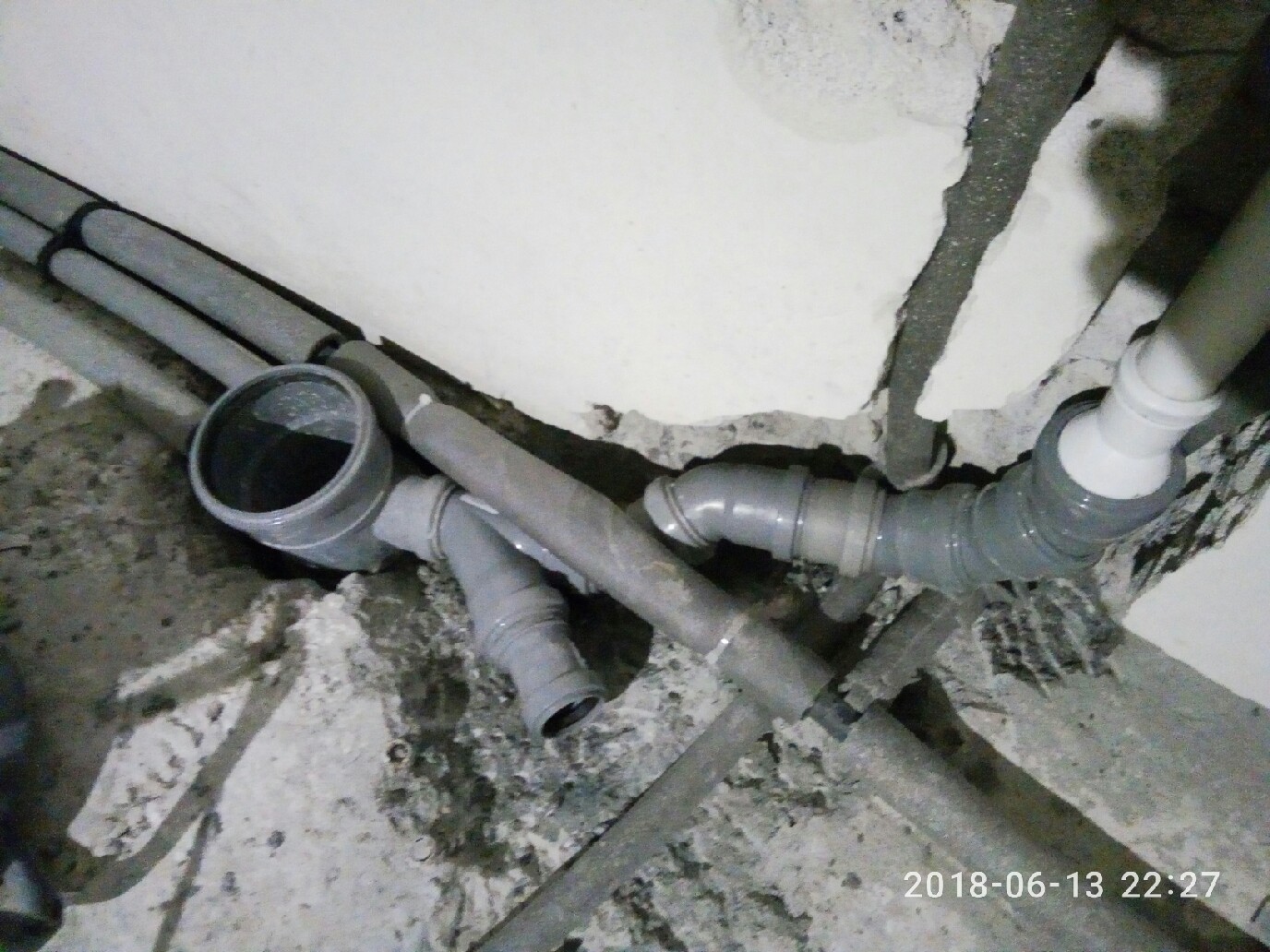

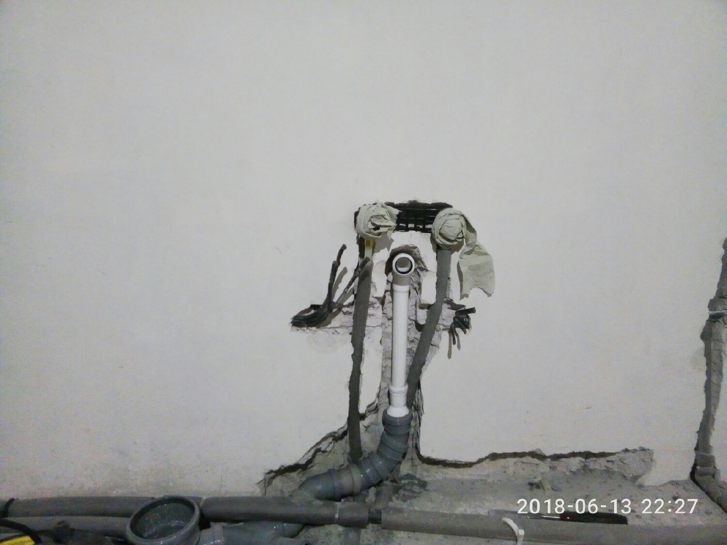

ну еще успел переделать выход под умывальник так, как мне умные люди советовали
вышлядит щас примерно так (немного кривовато, но там надо будет уже раскрепить нормально и штукатуркой замазать, позже это сделаю)
пока так.

Это получается что во время разводки труб кабели перерезали что в стене были?
нуда,
все как у людей :D
Ну вообще-то за горизонтальную разводку электрики разводивший это должен получить как минимум затрещину, как максимум - дарвиновский значок.
Сантехник не должен учитывать альтернативно одаренных электриков с их простотой монтажа.
П.С. Я вообще просматриваю харьковские ветки и потиху перестаю удивляться, что мне из ваших палестин звонят или за консультациями, или зовут на монтажи. Там шото пороблено, не иначе.
то у меня три провода 3*2.5 на приоконные конвекторы идут с первого этажа на прямую от щита
почему в стене?
хз, я их вобще в стяжку те првода хотел спрятать, то есть провести под стеной, но эти электрики у нас большие специалисты и с чегото вдруг их заштробили в стене.
(не помню уже их аргументации почему так)
я посмотрел, махнул рукой и сказал "хай так"
теперь вот воюю с теми проводами. :D
