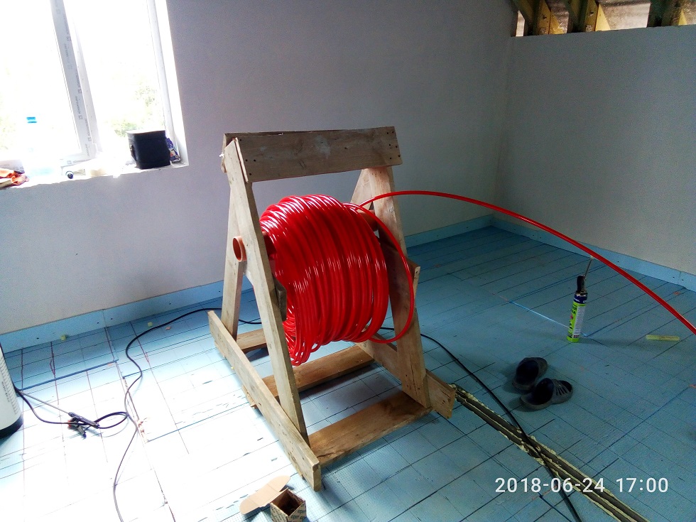

два раз расширял трубу, а потом вспоминал шо гильзу не надел, приходилось муфтами выкручиваться
соорудил отакой девайс
...о, а я кумекал где же мне четыреста метровую бухту подвесить. Надо запатентовать девайс.:D
я напрокат даже хотел взять спец разматыватель для этого, а потом как будто осенило :D

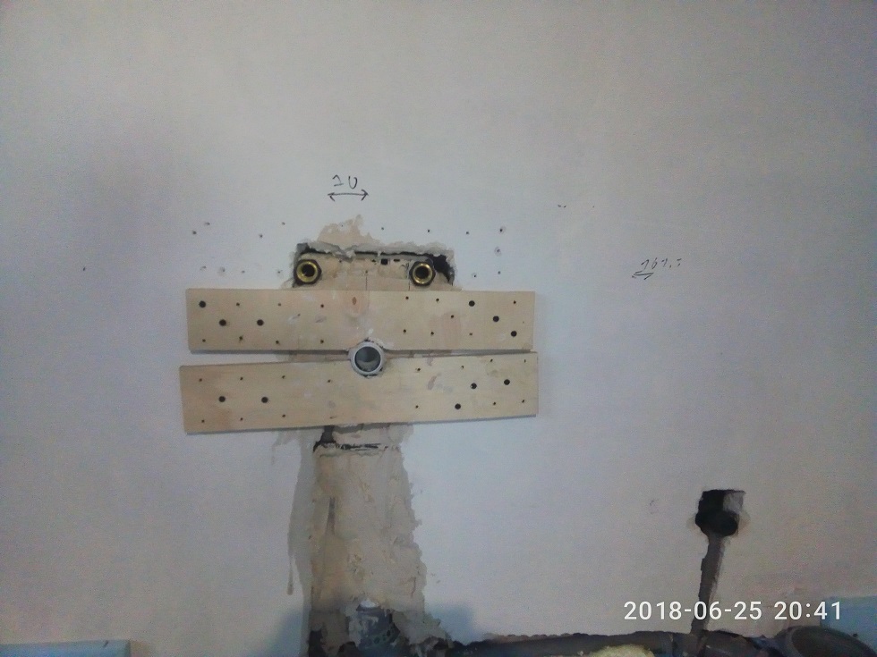

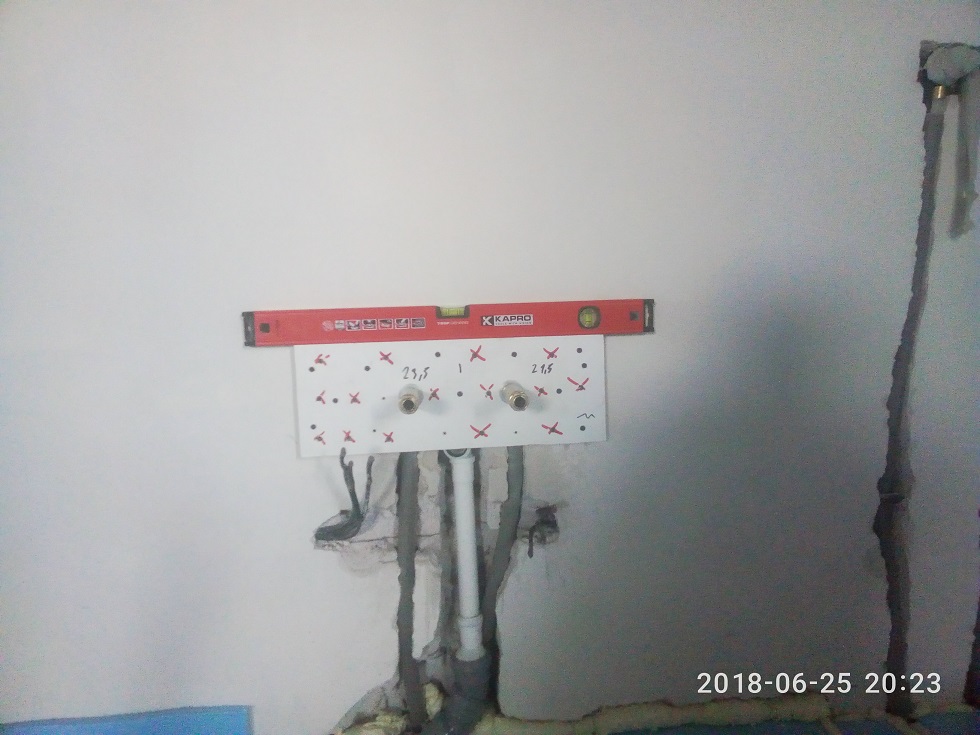

установил вчера еще пару водрозеток
и выход канашки

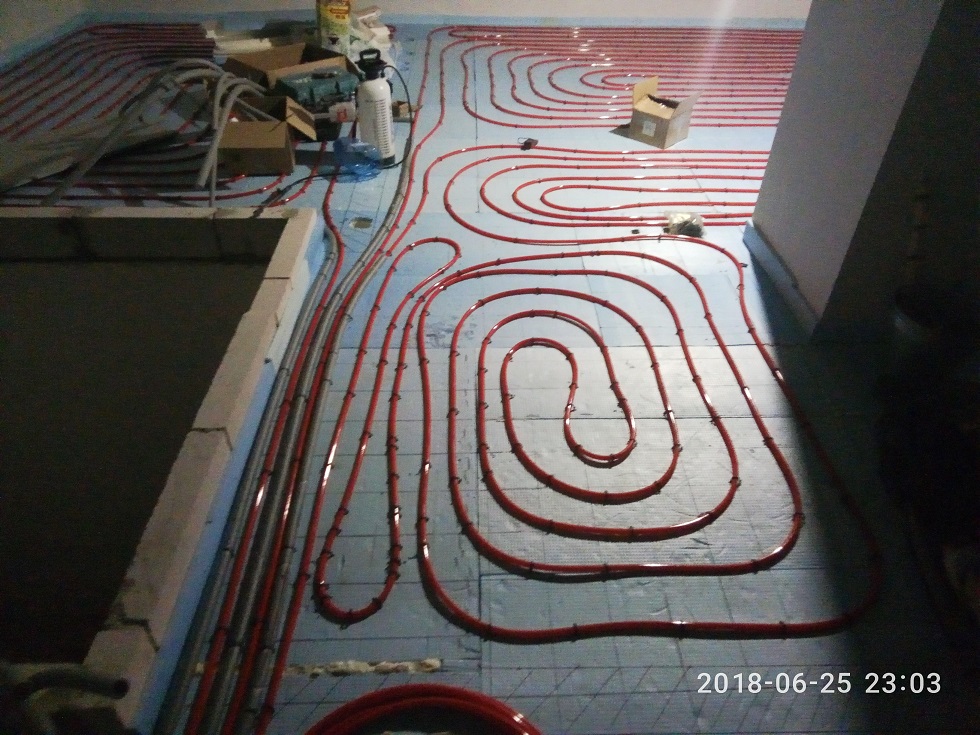

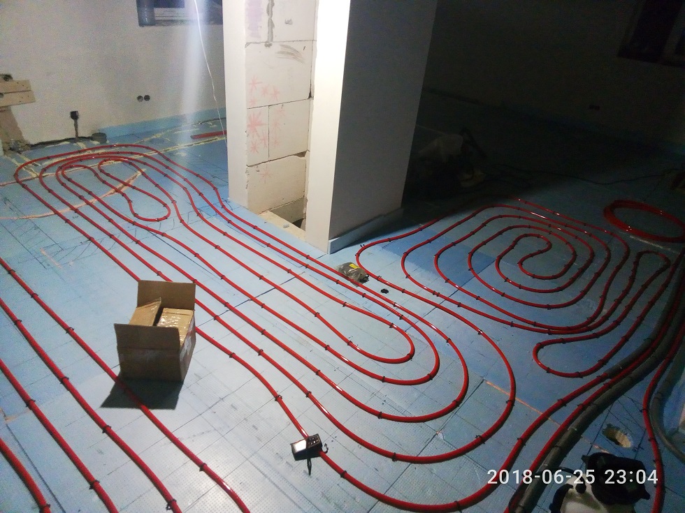

и сделал еще один контур длиной 67 метров
как видно по фото контур состоит из двух, да еще с загогулинами, это я размотал в санузле и коридоре, глянул что размотал только 40 м, потом решил заодно сделать еще и кусок коридора,
ну и загогулина возле лестницы позволила еще пару метров домотать и я вышел на 67 м
с бухты остался кусок 8 м, но я уже не придумал куда его лепить
итого имеем:
комната 1 - 80м
комната 2 - 85м
санузел + коридор возле летницы - 67 м

как разматываете?
соорудили девайс по типу моего или чтото свое
как разматываете?
...леньки было:D я разматывал,жена тянет,потом иду креплю и так много раз.:pardon:

...леньки было я разматывал,жена тянет,потом иду креплю и так много раз.
Нужно было на троих :-) я катал бухту тесть укладывал теща гарпунила, в итоге я вообще не заметил как 300+ метров трубы раскатал тесть тоже, теща натерла мазали гарпунами но справились за 2 часа и еще 2 часа до этого рисовали сетку
