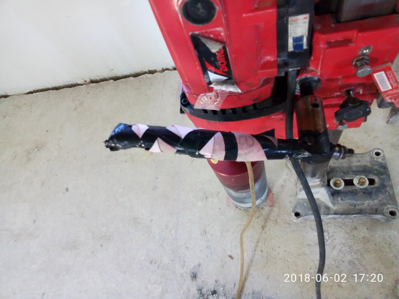

и начинаю бурить
ну как начинаю, включаю кнопку, хватаю за ручку, а она током бьется. ну пробой на корпусе
поскольку мы же люди знакомые с техникой безопасности то обматываем ручку куском ленты для окон валяющимся под ногами и изолентой (сорри, синей под рукой не оказалось)

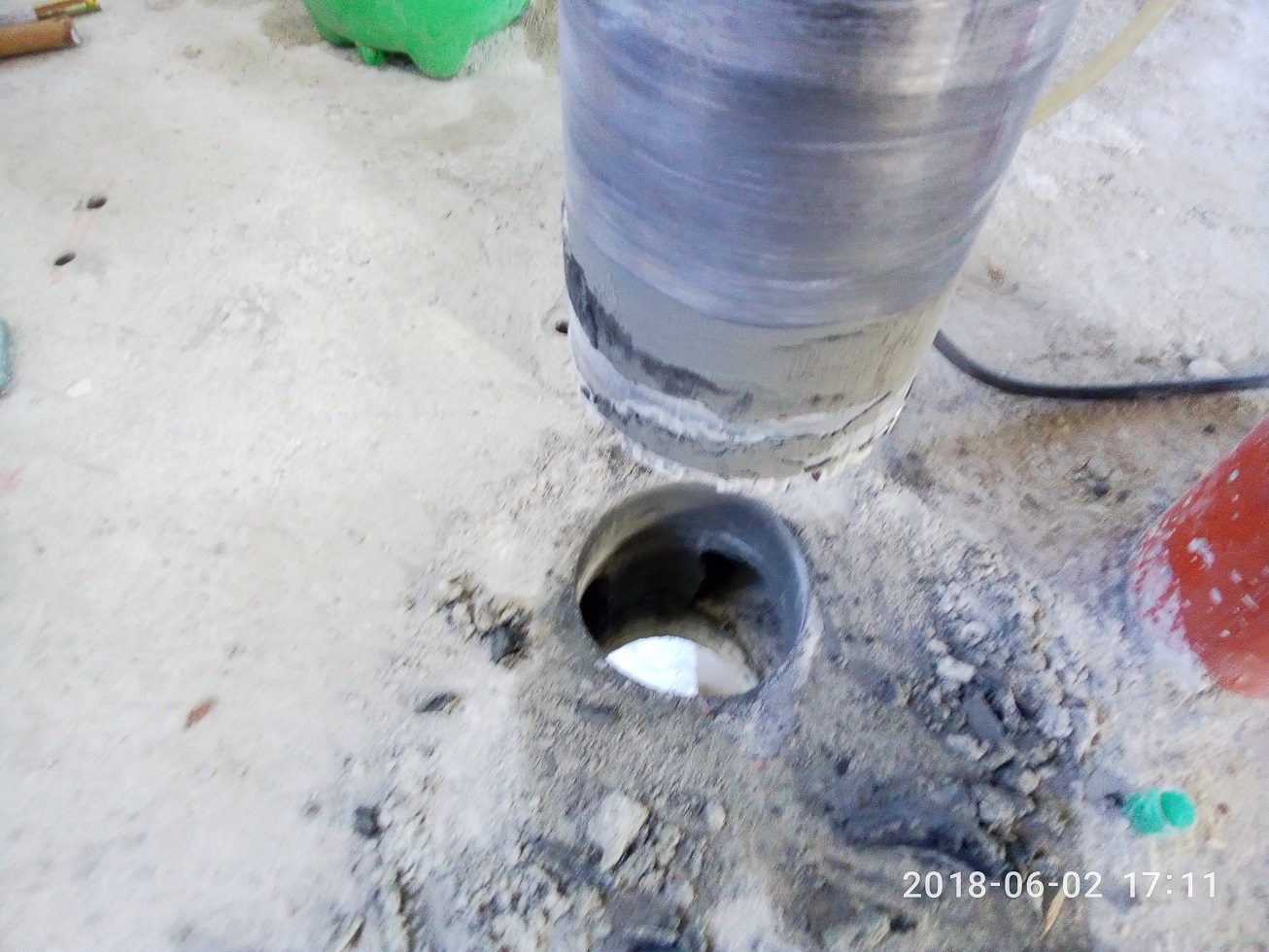

вот после этого уже начал бурить, включив буровую и открыв воду

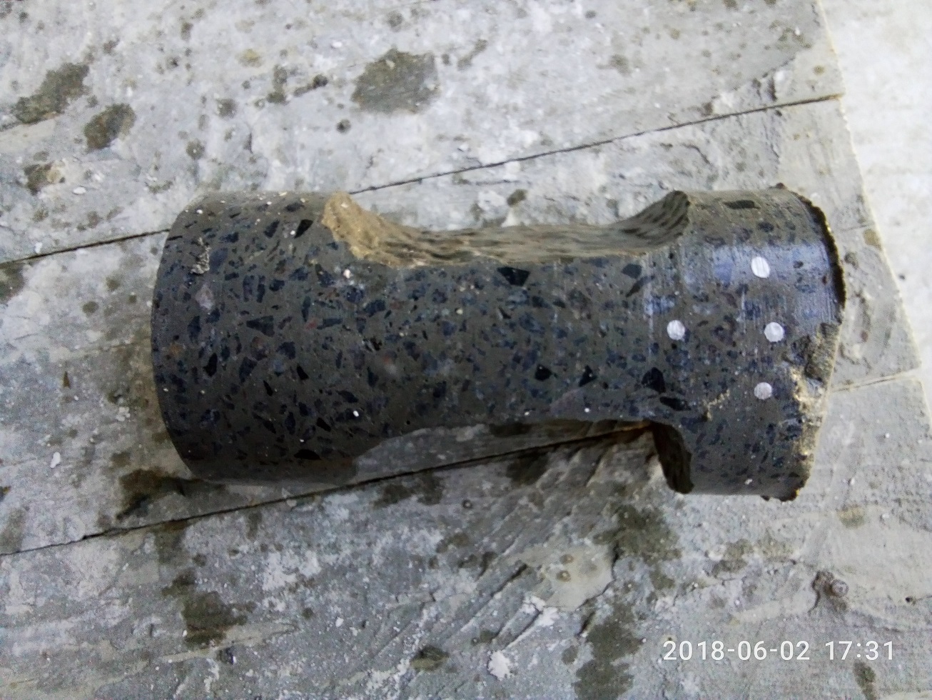

первая дырка шла туго, коронка застревала, буровая гудела, коронка дымила
в конце концов дырка была выбурена

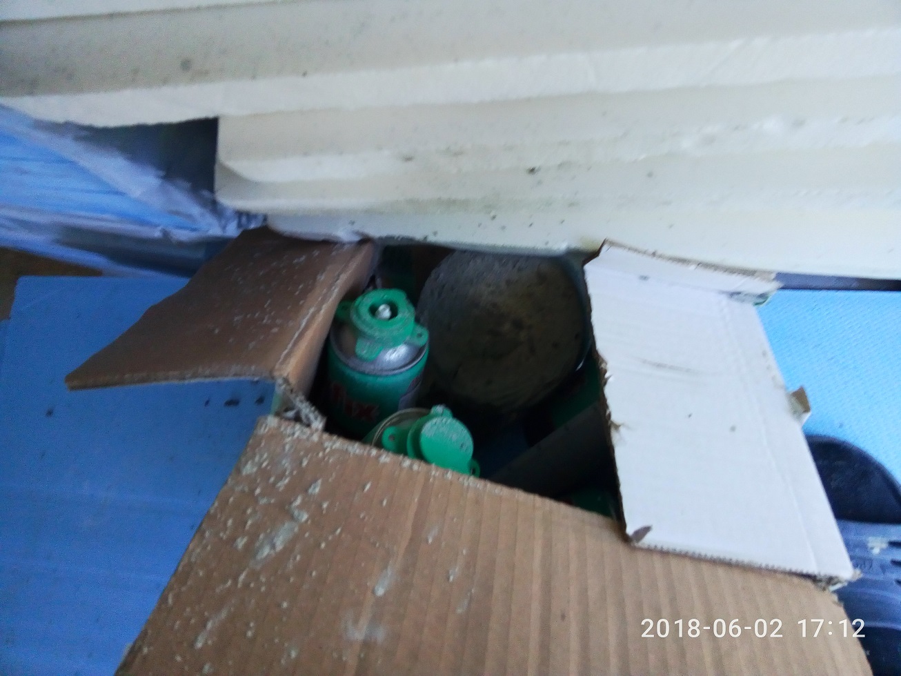

и бомбочка угодила прямиком в цель, то есть в ящик с пеной
попадание было настолько точным, что я аж пожалел что ни один балон не разбился и не осталютовал мне потоком пены.
ну да ладно

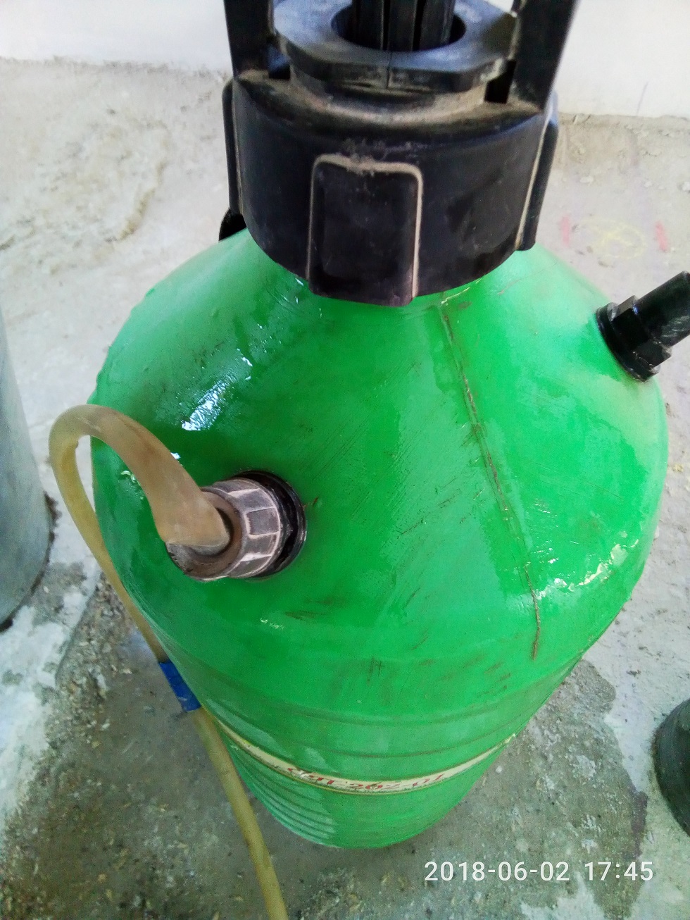

вобщем посмотреля я на это все, понял что как-то мало воды
и коронка неспроста буксовала

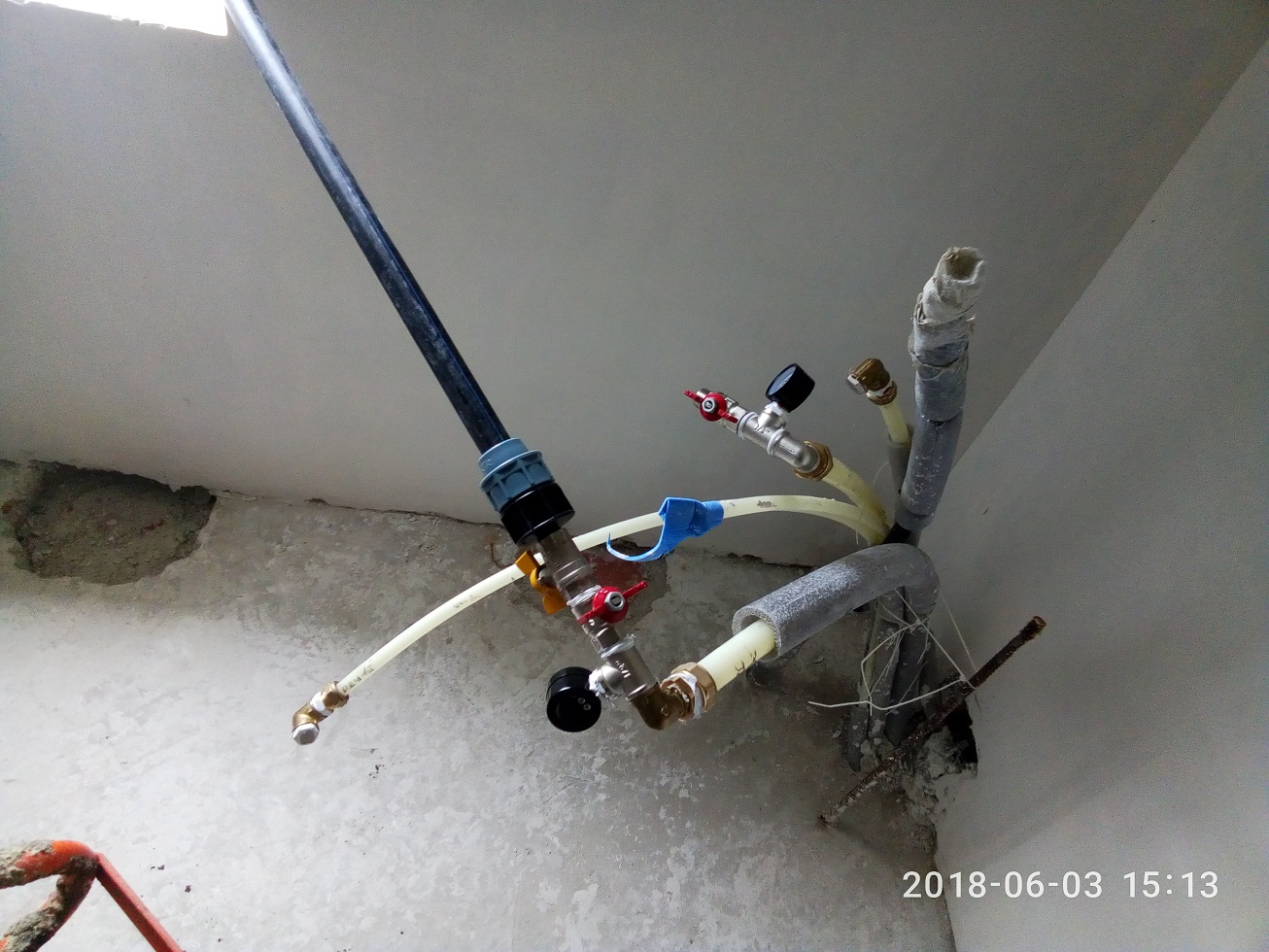

облазил систему подачи воды, состояющую из опрыскивателя и шланга нашел вот такое
и понял я шо это не просто залом, а залом с функцией крана. то есть когда нам надо воду, мы его распрямляем, а когда не надо, отпускаем
и вот после этого начала я пользоваться этим краном и все получалось просто отлично

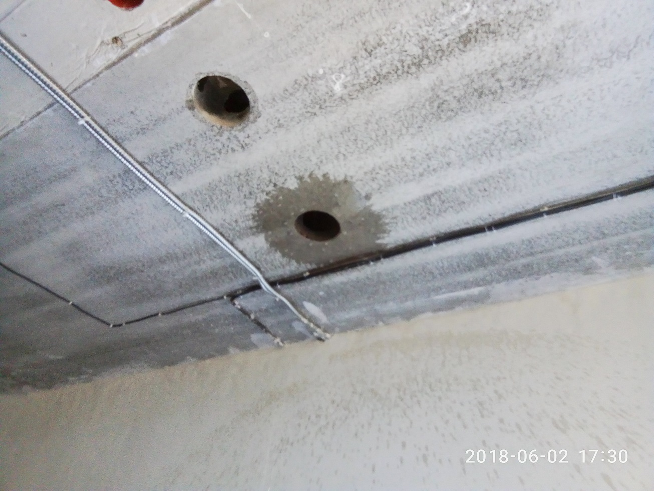

бомбочка номер два, количество арматуры в плитах меня какбы смутило, да
ну дальше там все было просто с бурением
хочется только отметить что такие работы лучше делать до штукатурки, а не после
а под что эти отверстия? и так ли надо было буриться через ребро плиты, а не через пустоту?

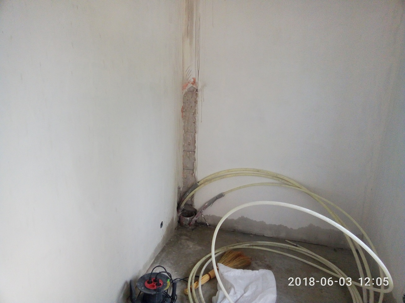

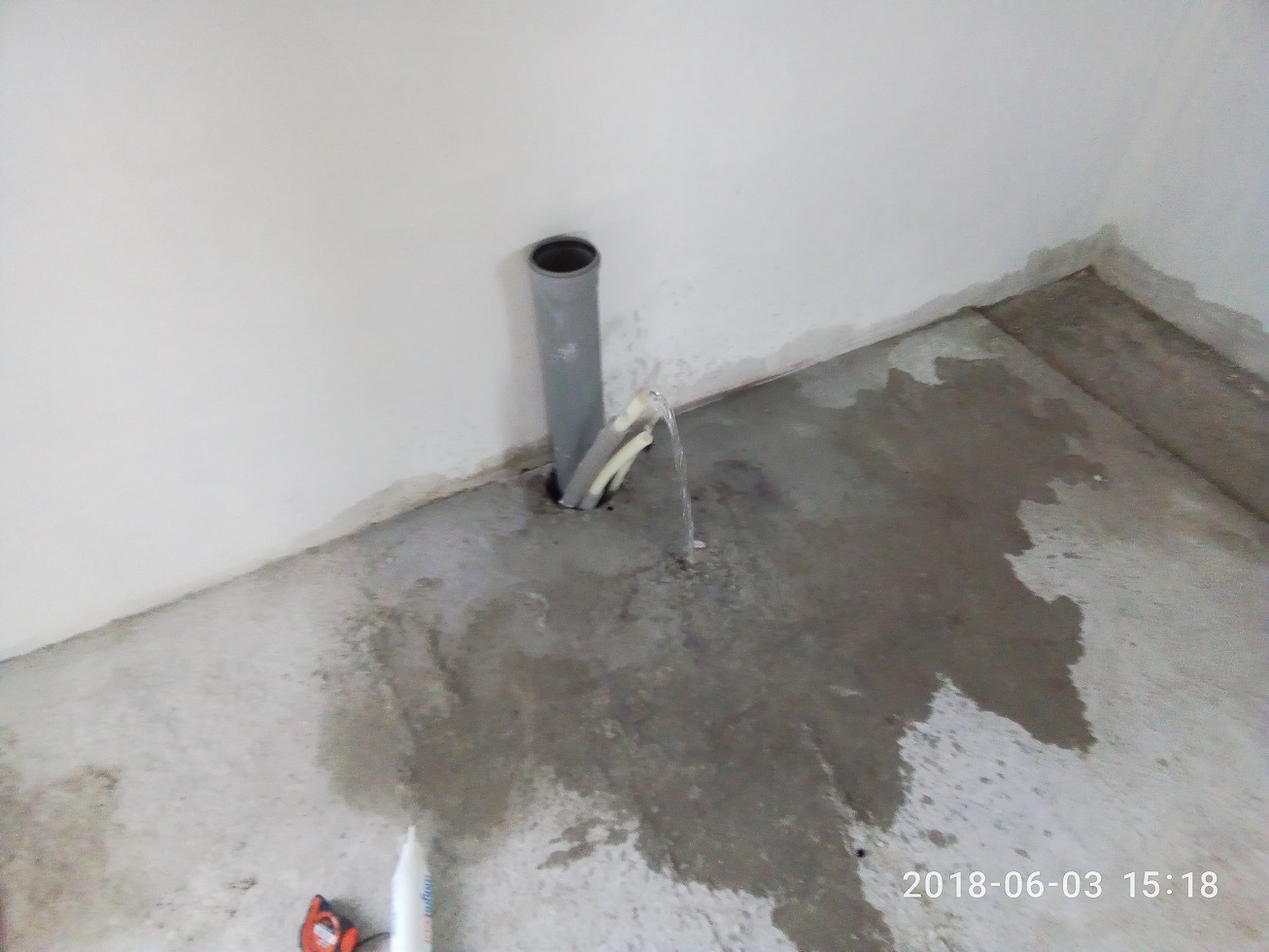

штроблюсь немного вот в этом месте под трубу канализации (там труба канализации на пару см утоплена в стену,проштробил метр стены, пустил трубу немножко под углом, в приницпе нормально получилось)
сначала пробовал болгаркой, но через три минуты вылез с облака пыли и понял шото гиблое дело и начал штробить перфоратором.
попутно поспотыкался об труб справа и повспоминал Дениса на всякий случай
ибо не понимаю я почему три трубы нельзя было вывести у стены, а надо городить клумбу из труб. ну да ладно.
фото установленной трубы что-то не найду, ну да ладно, еще нафоткаемся

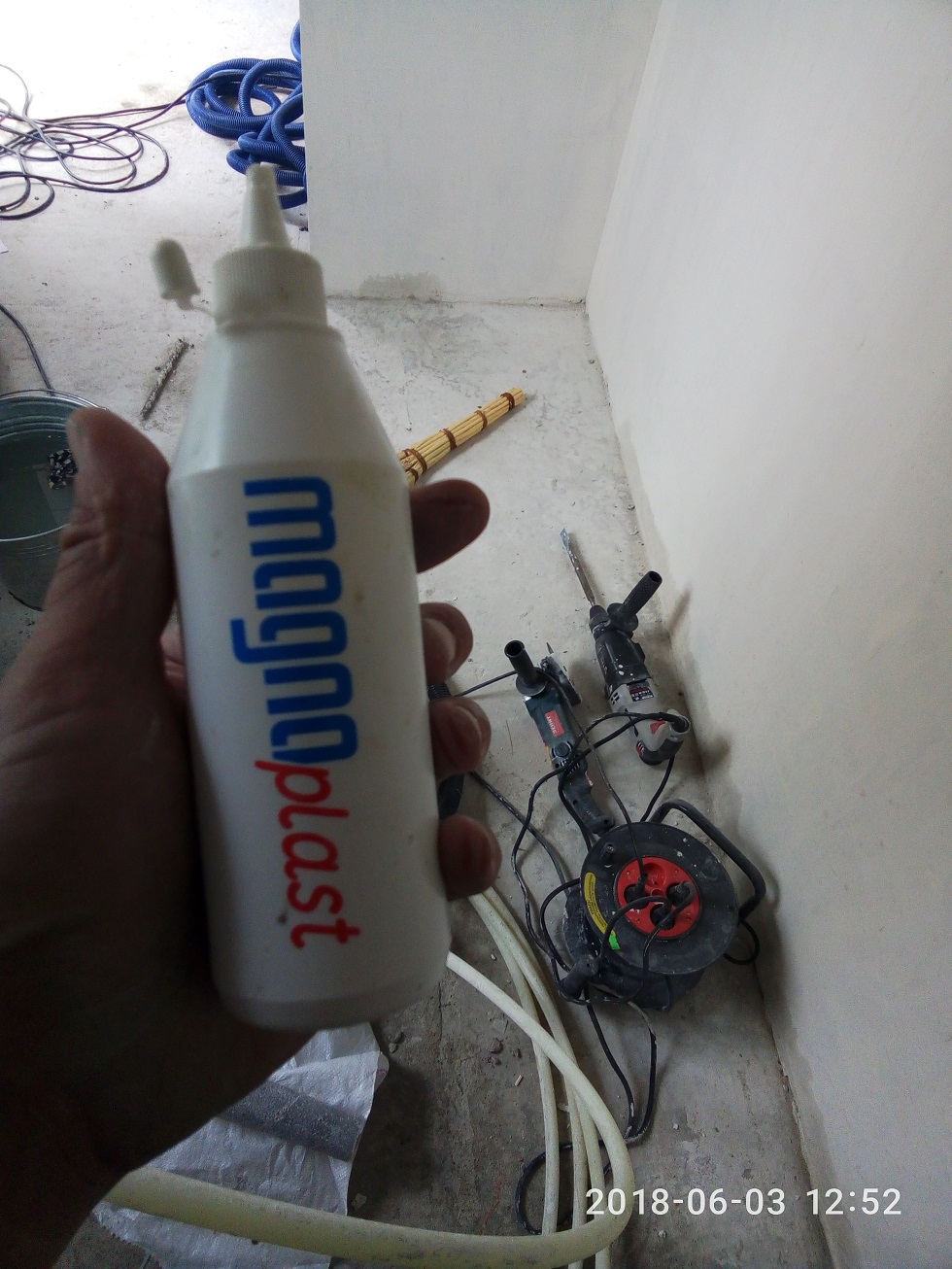

хочется отметить что канашку собирал по моднему, на спец пасту
отакую
70 грн всего лишь в Астере стоит, а работу облегчает значительно. классная штука в общем

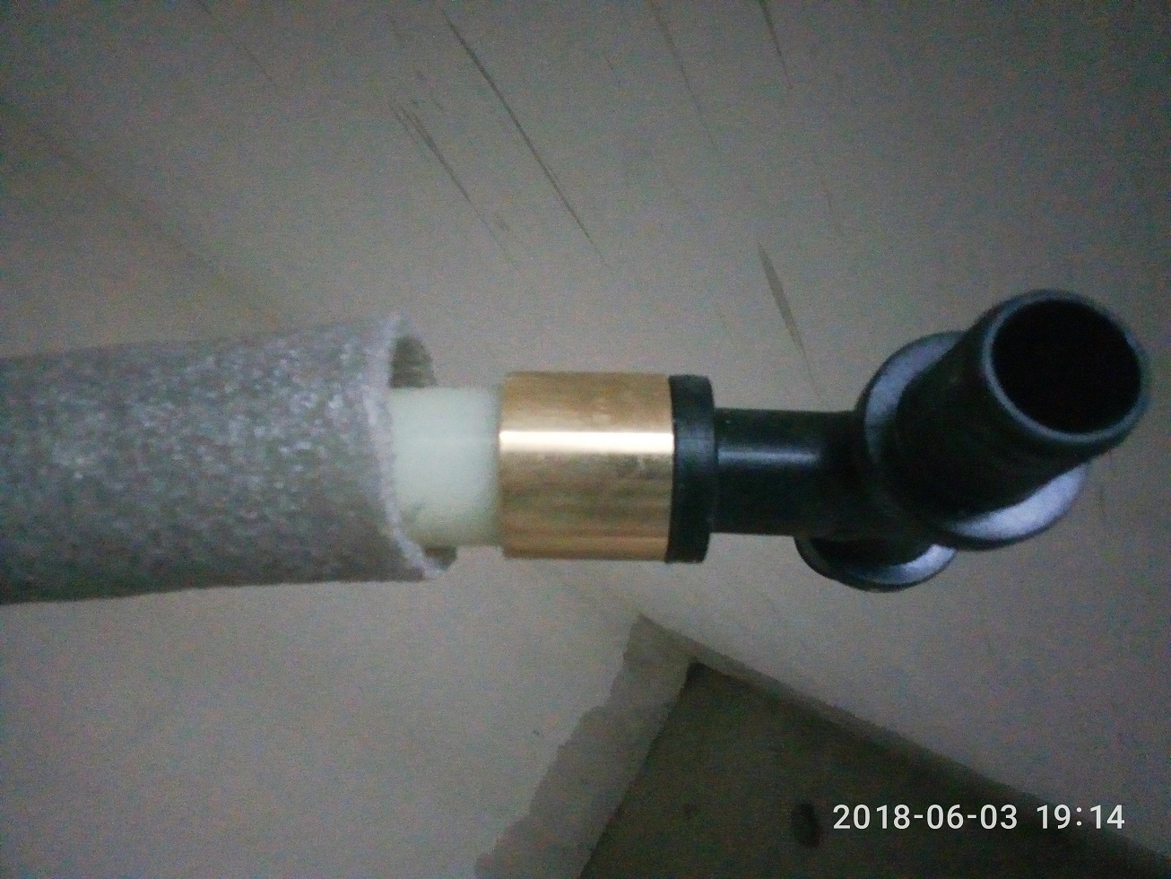

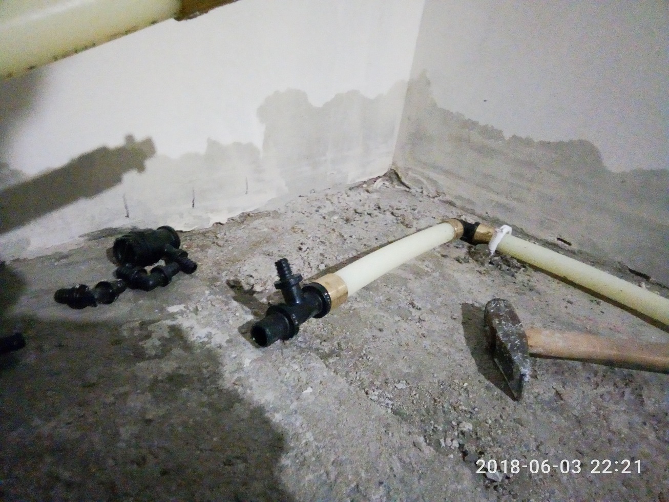

собственно с помощью скручиваемых кановских фитингов
и подручных материалов собираем ситсему ввода в дом. пока что черновую

приступаем собственно к сборке водоровода.

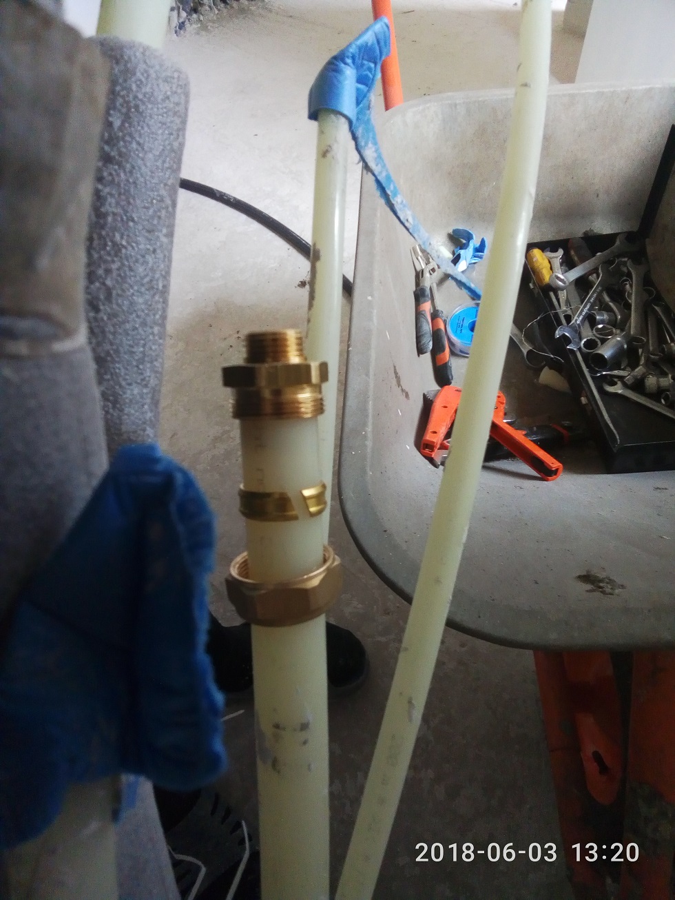

ну что сказать, система кан-пуш прекрасна. все просто, четко и понятно.
как-то так получалось
поупражнялся я значит до полодиннадцатого, потом меня посетил дух Дениса, я собрал вот такое вот
это под вентиляцию
там дырка 127 мм, хошь-не хошь но ребро все равно заденешь
ну да и честно говоря не подумал про сей момент, ну да не упадет

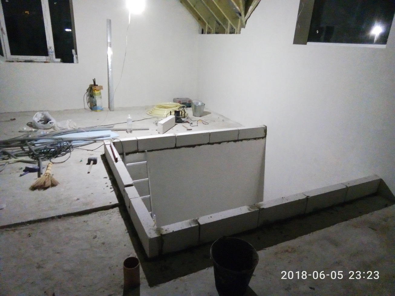

ну и вчера выложил вот такое вот сооружение с газоблока
шоб стяжка не убежала
клал кирпичи, то еть газоблок первый раз в жизни
но вродь так ничо получилось:D
Стандартная пустота 159 мм. Знаю, так как себе 5 дырок долбал. Обычным перфоратором. То есть бесплатно. Как раз под вентиляцию. В одну дырку даже 150 трубу просунул

Я сверлом 8-10 засверливал отверстия по периметру нужного проема и потом перфоратором соединял отверстия.
В итоге - арматура порезалась или не обнаружена? Если порезана, то есть плиты, в которых вырезано более одной арматурины? плиты ПК или ПБ?
арматура порезалась
Плиты ПБ
есть одна плиты где две дырки через ребро и арматуру следовательно
но ребра не соседние
вот как раз до этого момента меня это не напрягало :D
арматура порезалась
Плиты ПБ
Я бы проконсультировался с изготовителем плит:
www.forumhouse.ru/threads/371014/
так а толку
поздно уже
будет трещать по швам, тогда буду думать шо с этим делать:D
так а толку
поздно уже
Ну а зачем доводить до этого? Сейчас трещать точно не будет- нет нагрузки. Потом будет ремонт- и усиливать плиту станет совсем непросто.
У ПБ нет поперечной арматуры, она работает как ряд рядом стоящих армированных балочек . В одной из плит две балочки перерублены. То есть как минимум нагрузка на эту плиту должна быть уменьшена в (грубо) 2 раза. Обычно плиты рассчитаны на 800 кг, с учётом стяжки(150 кг) и эксплуатационной нагрузки (200 кг) - запас в два раза есть, но может на эту плиту планируете поставить кубовую накопительную ёмкость для воды.
Я не развожу панику, просто рекомендую проконсультироваться с поставщиком или проектировщиком, чтобы потом спать спокойно (или спокойнее).

я уже облазил ту плиту и уже спокоен
вобщем самое крайнее ребро я не задел
одна дырка с арматурой другая без
толщина пустоты сантиметров 8, так что без задевания ребра выпилить дырку на 12 см нереально
да и кубовых емкостей на втором этаже не будет, даже ванна на первом
обычная нагрузка от мебели да пары чел макс
вобщем ничего с ней не будет
я так думаю

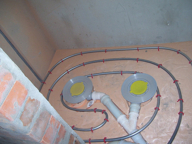

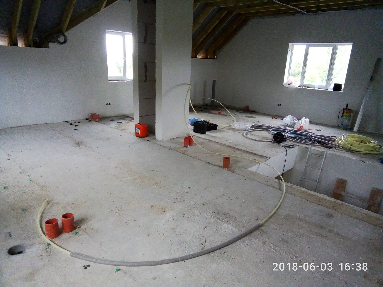

думаю над ребусом с раскладыванием труб водопровода и канашки
пирог пола 4см эппс и 5 см стяжки
получается что у меня трубы водопровода 25 мм чудно уходят в ЭППС и сверху закатываются стяжкой
трубу канашки тоже можно в принципе спрятать в ЭППС, но в паре мест она пересекается с трубой водопровода и тут у меня вопрос как лучше:
1) провести трубу водопровода в ЭППС, а сверху трубу канашки. полчается что труба канашки будет в стяжке и тут у меня вопрос а можно ли так делать и как вобще поведет себя труба в стяжке и сама стяжка?
2) проштробить в плите штробу под трубу водопровода в аккурат в том месте где она пересекается с трубой канашки
соответственно водопровод идет в эппс, в месте пересечения с канашкой уходит в плиту, а труба канашки лежит в эппсе, выпирая из эппса на 1-2 см (уклон же)
Сложно, долго, делать не хочется, но если нельзя по другому то прийдется так
вобщем как лучше?

а по стенам обогнуть не получится?
Как то мало 4 см. это на 2 этаже?
А, наверное, над подвалом?
можно по стенам, но стену штробить хочется еще меньше чем плиту
хотя...
газоблок всяко легче штробить чем жб плиты, но с другой стороны в месте пролегания трубы утоньшаем толщину ГБ на 6-8 см что чревато мостиками холодами
это второй этаж
4 см как по мне много, я вобще два хотел, а до этого вобще без ЭППСв, но потом понял шо трубы на водопровод лучше в эппсе провести, чтоб труба имела воможно подвижек от тепловых расширений.
подвала нет, у меня ж УШП, технологи йоптыть, эт вам не это :)
хотя...
это второй этаж
тогда ведите все по стенам. Обычно на второй этаж поднимают ровно в том месте, где нужно. Или под потолком первого этажа разводят. Но с канашкой это то еще будет, как по мне.
Сколько там того мостика холода?
походил подумал
похоже что таки да, провести канашку в стене, в месте стыка стены и перекрытия будет самым простым вариантом
тем более там штробы той получается метра 2, на час работы вобщем

на трубу 50 см надо шторобить 6см дето
это надо сунуть трубу и заляпать ее гипсовой штукатуркой, если я правильно понимаю технологию
воду не получится, ибо там еще рециркуляция второго этажа есть
я ее по полу еле разложил, чтоб трубы более-менее не пересекались
да и канашку в стене если то мне итого метра 2-3 штроб надо.
а для воды надо штробить метров 8 и так чтобы три трубы 25-х влезло
не считая отводов на водорозетки.

Я уже показывал как это сделать просто и недорого.
