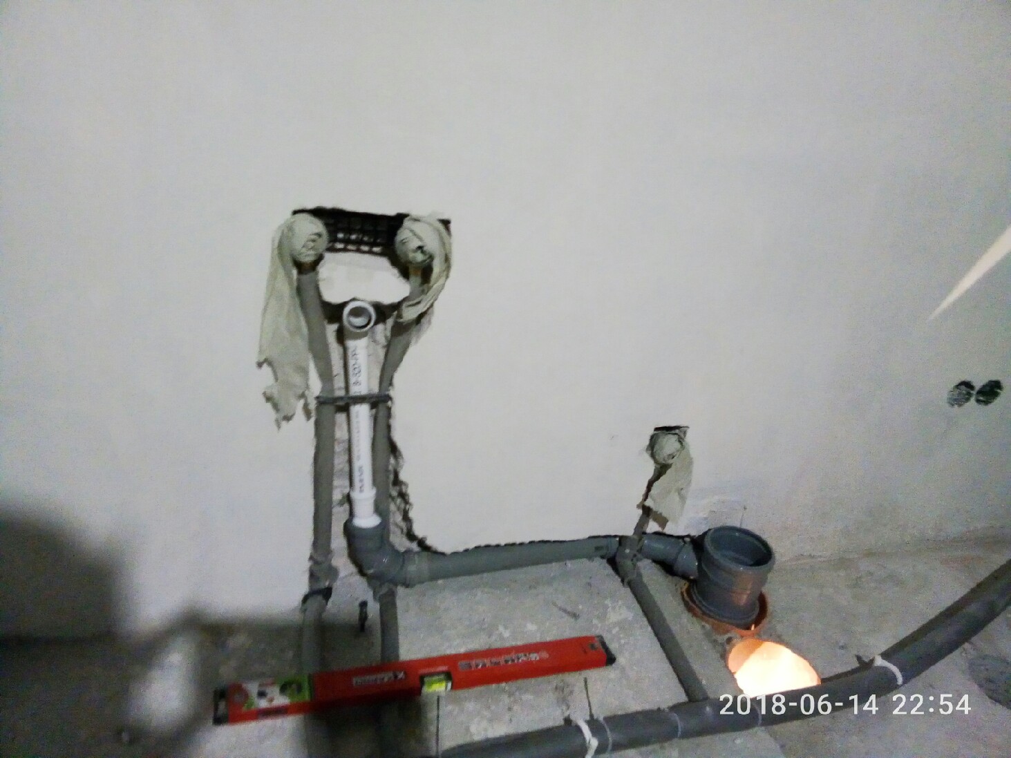

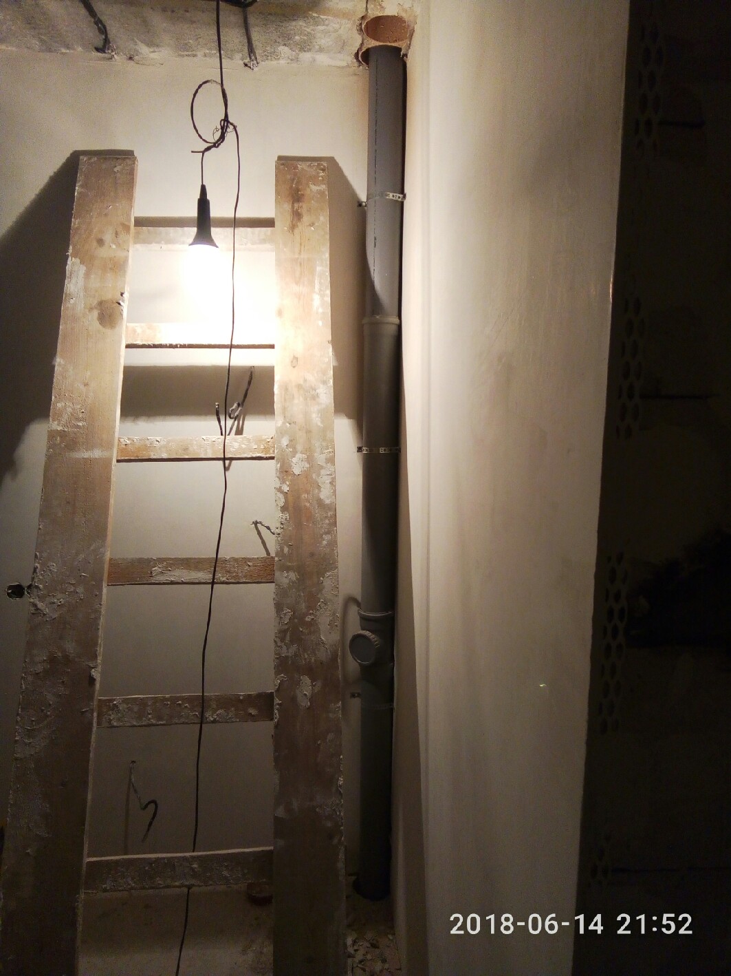

digor_ua Опубліковано: 15 червня 2018 Автор Поділитись Опубліковано: 15 червня 2018 (змінено) ну и про строечку: вчера сразу проверил давление ну в двух контурах держит троечку, значит пакля таки рулит, хай постоит пару дней, потом до пяти докачаю, шоб по умному ж сделать сделал канашку для второго санузла сначала путепрвод для какашек (тут кстати еще раз спасибо общестроевцам за правильно выведенную трубу. буквально пару см штукатурки токо отквырять пришлось перфоратором и все стало на свои места) потом разводку канашки под унитаз и умывальник приехал еще отакой от ремешок очень удобная штука, помогает шурупы в зубах не носить , рекомендую вобщем вобщем вроде и немного, но три часа проковрыялся вчера с той трубой Змінено 15 червня 2018 користувачем digor_ua 5 Посилання на коментар Поділитися на інших сайтах More sharing options...

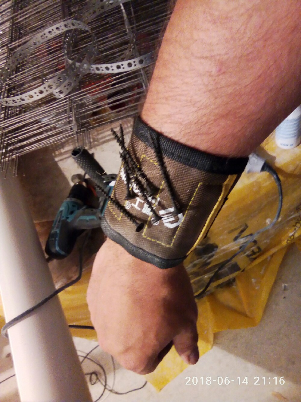

shneider_vova Опубліковано: 15 червня 2018 Поділитись Опубліковано: 15 червня 2018 А ссылочку на ремешок? Посилання на коментар Поділитися на інших сайтах More sharing options...
standov Опубліковано: 15 червня 2018 Поділитись Опубліковано: 15 червня 2018 путепрвод для какашек Про "бесшумную" не думали? Если думали то что? ) Добавлено через 17 минут А ссылочку на ремешок? В эпицентре видел, ремешок и магнитная тарелка Посилання на коментар Поділитися на інших сайтах More sharing options...
shneider_vova Опубліковано: 15 червня 2018 Поділитись Опубліковано: 15 червня 2018 Про "бесшумную" не думали? Если думали то что? ) Добавлено через 17 минут В эпицентре видел, ремешок и магнитная тарелка Я себе планирую стояк сделать из skolan. А разводка в стяжке, думаю, и так обесшумлена будет. Разница в цене на стояке в 800 грн или не сыграет Посилання на коментар Поділитися на інших сайтах More sharing options...
digor_ua Опубліковано: 15 червня 2018 Автор Поділитись Опубліковано: 15 червня 2018 А ссылочку на ремешок? да запросто m.ru.aliexpress.com/item/32833945482.html?aff_trace_key=d054c8d6acc54810be03766998dc4983-1512842278023-09985-yjq3vrZ&aff_short_key=yjq3vrZ&aff_platform=msite Добавлено через 3 минуты Про "бесшумную" не думали? Если думали то что? ) Добавлено через 17 минут В эпицентре видел, ремешок и магнитная тарелка думал боюсь чтоб не оказалось бесшумной так как вы написали, в кавычках чугунный советский стояк в девятиэтажках слышно, а тут пластик какойто не верю я в них в общем тот стояк что на ыото будет прятаться за кухонный шкаф и сам стояк еще в короб спрячу. ну и минваты напихаю в тот короб надеюсь поможет, а не поможет так фиг с ним 2 Посилання на коментар Поділитися на інших сайтах More sharing options...
Сергей_84 Опубліковано: 15 червня 2018 Поділитись Опубліковано: 15 червня 2018 ну еще успел переделать выход под умывальник так, как мне умные люди советовали пока так. Зовсім інша справа, я б прийняв такий варіант і не заставив переробити Правда ще відцентрувати і зафіксувати потрібно, але це вже "мазати губи" називається Добавлено через 5 минут не верю я в них в общем тот стояк что на ыото будет прятаться за кухонный шкаф и сам стояк еще в короб спрячу. ну и минваты напихаю в тот короб надеюсь поможет, а не поможет так фиг с ним Не партесь особливо стосовно безшумки. Від неї є ефект-це 100% факт, але найбільший ефект ви отримаєте від 10 см вати. 1 Посилання на коментар Поділитися на інших сайтах More sharing options...
standov Опубліковано: 15 червня 2018 Поділитись Опубліковано: 15 червня 2018 Я себе планирую стояк сделать из skolan. А разводка в стяжке, думаю, и так обесшумлена будет. Разница в цене на стояке в 800 грн или не сыграет У romstal дешевая бесшумная, хоть все делай но правда как-то єто подозрительно ) Добавлено через 2 минуты Від неї є ефект-це 100% факт, але найбільший ефект ви отримаєте від 10 см вати По идее на ударный нч шум ничего кроме массы не влияет ( Относительно чугунки - я сейчас в доме с обычной серой и это конечно адок, тупо все слышно кто куда и зачем пошел, если кто на верху в душе то внизу как водопад Виктория ))) В квартите с чугункой такого трешака не наблюдалось Посилання на коментар Поділитися на інших сайтах More sharing options...
Narval Опубліковано: 16 червня 2018 Поділитись Опубліковано: 16 червня 2018 да запросто m.ru.aliexpress.com/item/32833945482.html?aff_trace_key=d054c8d6acc54810be03766998dc4983-1512842278023-09985-yjq3vrZ&aff_short_key=yjq3vrZ&aff_platform=msite Добавлено через 3 минуты думал боюсь чтоб не оказалось бесшумной так как вы написали, в кавычках чугунный советский стояк в девятиэтажках слышно, а тут пластик какойто не верю я в них в общем тот стояк что на ыото будет прятаться за кухонный шкаф и сам стояк еще в короб спрячу. ну и минваты напихаю в тот короб надеюсь поможет, а не поможет так фиг с ним у меня в квартире стоит стояк пластиковый в коробе, и в минвате - нифига не помогает как по мне. Интересно, а если минвату заменить пеной, может лучше будет? Посилання на коментар Поділитися на інших сайтах More sharing options...
shneider_vova Опубліковано: 16 червня 2018 Поділитись Опубліковано: 16 червня 2018 Я купил несколько фитингов skolan для оформления выхода фановой от стояка - так там сразу видно, за что платишь. Очень толстая стенка. Если надо, могу сфотографировать , но и в инете есть сравнения. Думаю, если закрепить по рекомендациям, и сверху ещё дать какую то шумотеплоизоляцию (советуют каучук), то будет норм Посилання на коментар Поділитися на інших сайтах More sharing options...
murava Опубліковано: 16 червня 2018 Поділитись Опубліковано: 16 червня 2018 У romstal дешевая бесшумная, хоть все делай но правда как-то єто подозрительно... Берите и делайте, если тянете этот бюджет. Нормальная каналья. Из явных минусов - чуть куцоват ассортимент фиттинговки. Посилання на коментар Поділитися на інших сайтах More sharing options...
Сергей_84 Опубліковано: 16 червня 2018 Поділитись Опубліковано: 16 червня 2018 По шумці ситуація така. Однозначно за рахунок маси не так чути злив води, але це не глушить повністю, вата поверх ще заглушить, але все одно буде чути, хоча і мінімально. Це треба мати на увазі. Я для експерименту це все у себе провірив особисто в кількох варіаціях на стояку в квартирі, який йде в кутку вітальні (так рахітно спроектовано забудовником). І з мого санвузла 25 см проходить моєї 110 та кілька кутів. По рейтингу від найгіршого до кращого: 1. Голий стояк і кути з звичайної канахи 2. Голий стояк і кути з Сколана. 3. Стояк і кути з звичайної канахи в ваті в 2 слоя по 5 см 4. Стояк і кути з Сколана в ваті в 2 слоя по 5 см. Я і на слух і заміри шумоміром робив, але загубив листок з цифрами. Різниця між 2 і 3 варіантом мінімальна. Якщо грошей не жалко краще робити 4, я як правило так і раджу в критичних місцях. Ромсталовська труба- безшумка-норм варіант, важка , фасонина-барахло(по масі майже як звичайна) у Сколана і труба і фітинги на вищому рівні, Валсір не дуже, маси там таки мало. У Рехау фасонина теж не дуже. Піна взагалі нічого не шумоізолює, теж експериментував, а навпаки посилює шум. Що цікаво,5 см вати тупо прижаті до труби дають відчутний ефект, будь то звичайна канаха чи безшумка. 2 Посилання на коментар Поділитися на інших сайтах More sharing options...

murava Опубліковано: 16 червня 2018 Поділитись Опубліковано: 16 червня 2018 Блин, ребята, у вас же не многоэтажка, шанс обитателям верхней спальни пойти срать посреди ночи не очень высок, на кой эти ухищрения? Более того, в тихую ночь даже цокающий по полу сверху когтями чухуа-хуеныш будет слышен, не то что слив унитаза. Будьте реалистами Сколаны, ваты. Фишка вообще-то в спецкреплениях, которые гасят вибрацию, не передавая ее на стену, а не в массе труб. Хоть она и важна. Потом : монтаж бесшумки архиважен. Вся вибрация должна валить в хомуты, трасса не должна опираться/касаться перекрытий, стен и проч. Этого достичь проблемно в реальных стройках. 9 Посилання на коментар Поділитися на інших сайтах More sharing options...
standov Опубліковано: 16 червня 2018 Поділитись Опубліковано: 16 червня 2018 Более того, в тихую ночь даже цокающий по полу сверху когтями чухуа-хуеныш будет слышен, не то что слив унитаза. Будьте реалистами Та куда уж реалистичнее ) у меня ночью сейчас нет проблем, я ночью сплю, а вот днем и вечером засада, особенно после того как ребенка уложили, приходится вниз летать ) Про монтаж это факт, специальные развязывающие крепления обязательно. Сегодня в эпицентре смотрел валсировские бесшумки и рехау, к рехау кроме цены особо вопросов не возникло а вот валсир не понравились - внутри шершавые, облой на стыках внутри, будут какашки нарастать. 1 Посилання на коментар Поділитися на інших сайтах More sharing options...

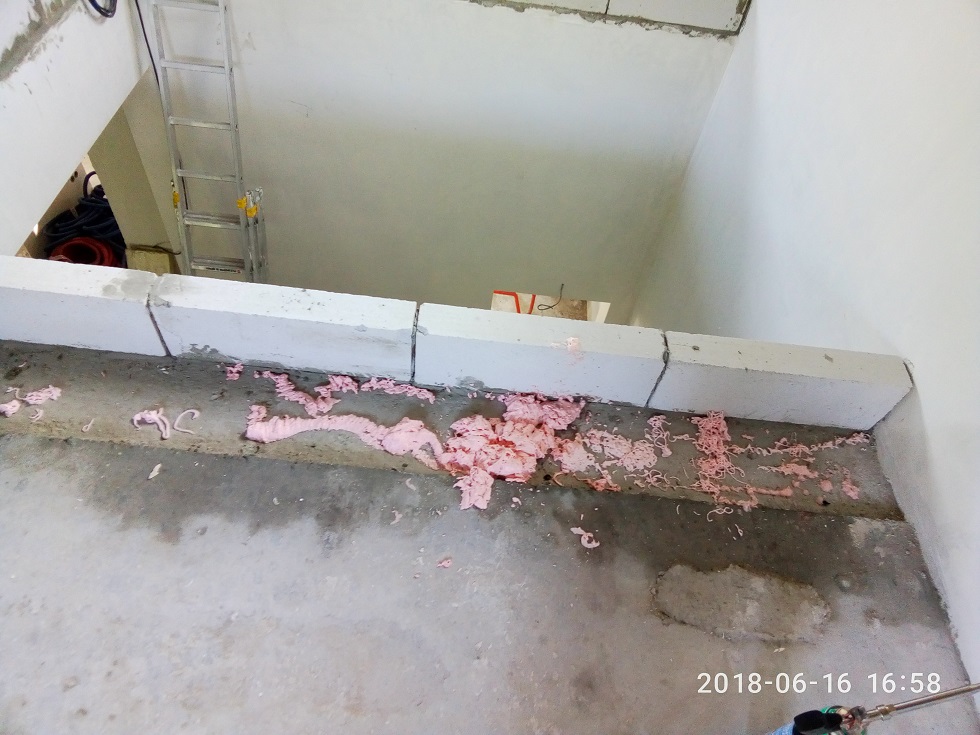

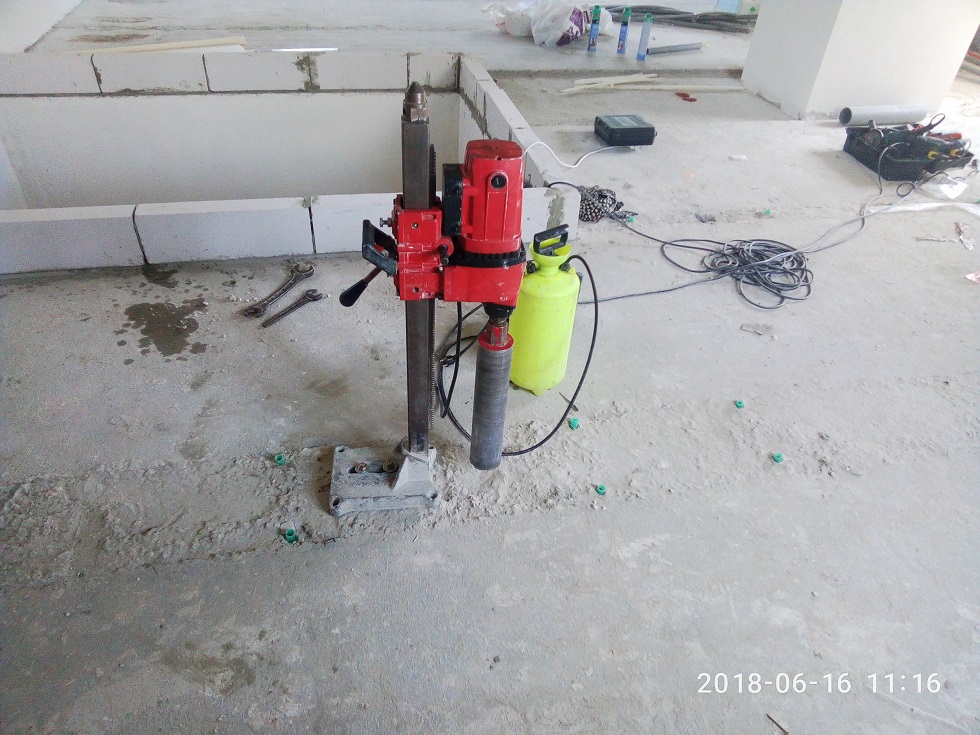

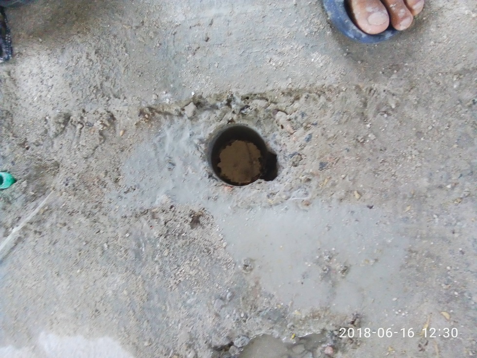

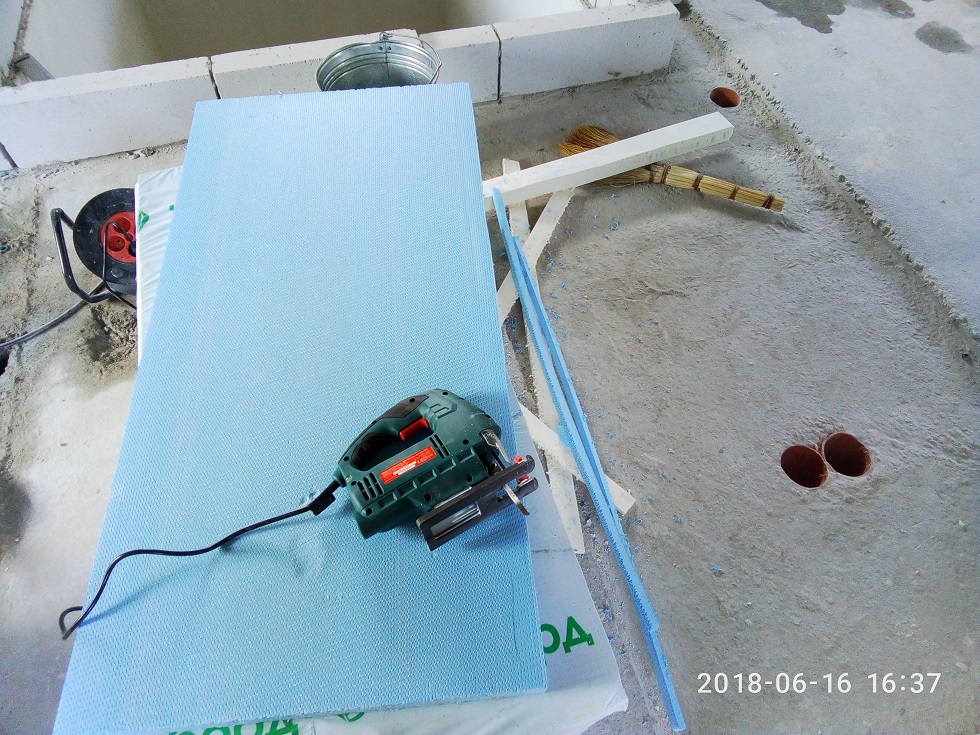

digor_ua Опубліковано: 18 червня 2018 Автор Поділитись Опубліковано: 18 червня 2018 в пятницу вечером понимаю шо для полного счастья мне не хвататет еще двух дырок в перекрытии. Одну для труб ТП на второй этаж, вторую для проводов ли***ричества и всяких там тв с компутерами. поскольку дело уже знакомое берем опять в аренду этот девайс и сверлим дырочки поскольку девас у нас прокатный, то на этом экземпляре обнаруживаем две неприятные особенности: вода нормально не поступает из-за забитой коронки и нельзя нормально зафиксировать дерль на станине из-за убитых резьб на регулировочных болтах. ну как-то справился. ну а дальше пылесосоим поверхность, берем опрыскиватель, смачиваем небольшой участок играем с заклинившим пистолетом в игру "горшочек не вари" попутно испачкав все руки этой гадостью (эта дрянь даж под перчатку попала, тьху) победив пистолет наносим немного пены и приклеваем листы это фото по состоянию на вечер вчера, чуть-чуть не успел ЭППС пилял лобзиком шикарно пиляет как по мне 1 Посилання на коментар Поділитися на інших сайтах More sharing options...

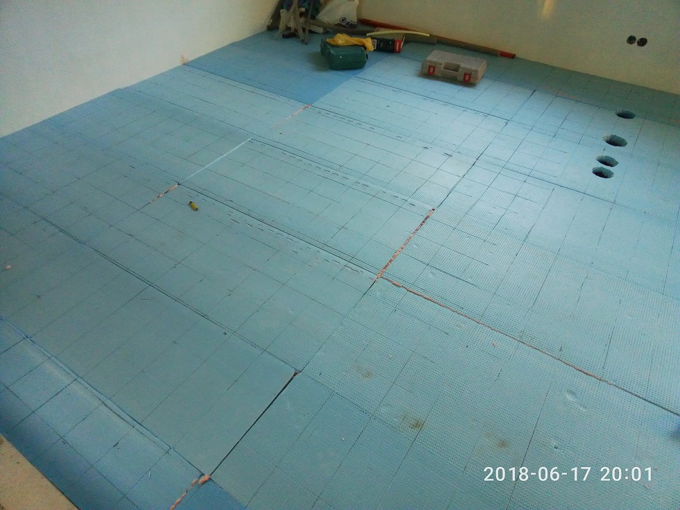

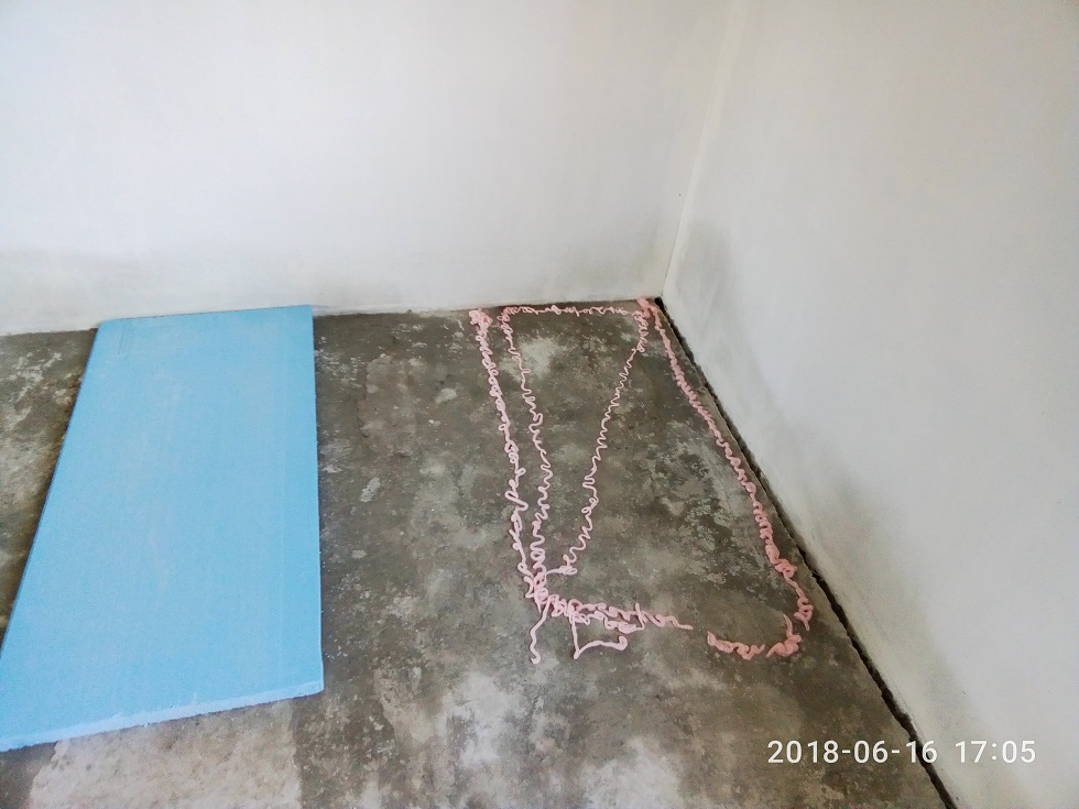

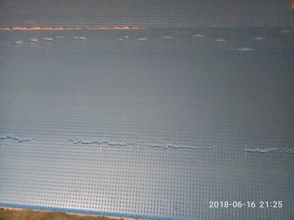

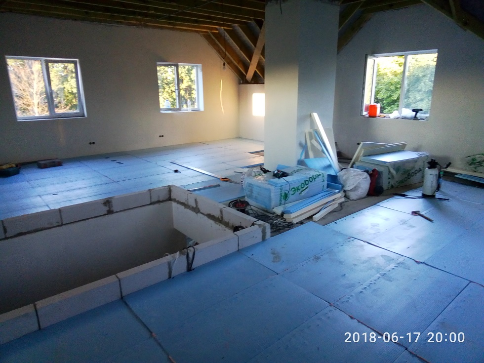

digor_ua Опубліковано: 18 червня 2018 Автор Поділитись Опубліковано: 18 червня 2018 жена с детьми тем временем начали разрисовывать пенопласт в клеточку Добавлено через 7 минут и хочется еще провести сравнение двух типов пенопласта, использоуемых на объекте это УРСА, сделанная в подмосковье и наш харьковский пеноборд УРСА: бортину пенопласт, ну клеится, ну ровный. ну шо еще от него можно ожидать. положил и забыл Экоборд: листы в разных пачках разных размеров (иногда даже разноцветные), выгнуты дугой, неоднородные (такое впечатление шо массу с которой делали пенопласт плохо перемешали), при ходьбе по ним трещат. Прочность ниже чем Урсы. ну и в качестве бонуса вот эти вот вмятины на листах лист взят с середины пачки, что это такое объяснить не могу. похоже на заводе какая-то осбенность производства вроде и ничего, нооо урсу я брал в конце 16-го года по 70 грн за лист 5 см. экоборд вот на днях по 85 грн лист 4 см доллар плюс-минус на месте вывод очевиден: будь у меня возможность я б с радостью поддрежал бы еще раз запоребриковского производителя. ибо наше родное это какое-то г..вно. Добавлено через 1 минуту Зовсім інша справа, я б прийняв такий варіант і не заставив переробити Правда ще відцентрувати і зафіксувати потрібно, але це вже "мазати губи" називається Спасибо. оценил Не партесь особливо стосовно безшумки. Від неї є ефект-це 100% факт, але найбільший ефект ви отримаєте від 10 см вати. ну вот где-то тако оно и будет Посилання на коментар Поділитися на інших сайтах More sharing options...
Gitan Опубліковано: 18 червня 2018 Поділитись Опубліковано: 18 червня 2018 Надо покапать Херсонский Penoboard. 2 Посилання на коментар Поділитися на інших сайтах More sharing options...
digor_ua Опубліковано: 18 червня 2018 Автор Поділитись Опубліковано: 18 червня 2018 Про монтаж это факт, специальные развязывающие крепления обязательно. ыыыы а я на перфоленту черными саморезами к газоблоками притянул да и неуда те крепления цеплять они жрут место, я лучше на то место минваты напихаю Посилання на коментар Поділитися на інших сайтах More sharing options...
eam Опубліковано: 18 червня 2018 Поділитись Опубліковано: 18 червня 2018 урсу я брал в конце 16-го года по 70 грн за лист 5 см. экоборд вот на днях по 85 грн лист 4 см доллар плюс-минус на месте вывод очевиден: будь у меня возможность я б с радостью поддрежал бы еще раз запоребриковского производителя. ибо наше родное это какое-то г..вно. Хм, так взял бы Урсу в эпике если она так понравилась - 27.ua/ua/shop/ekstruzionnyy-penopolistirol-ursa-xpsl-1250x600x50mm.html Еще и дешевле экоборда вроде как ЗЫ. Я себе ббрал технониколь и батеплекс - ничего плохого сказать не могу. Посилання на коментар Поділитися на інших сайтах More sharing options...
