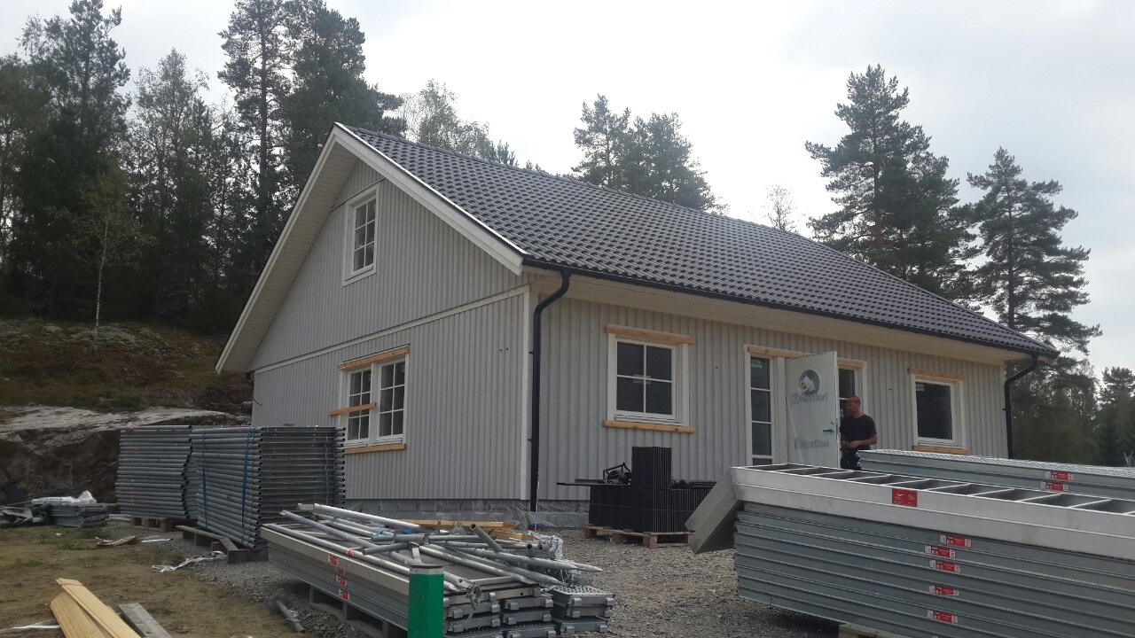

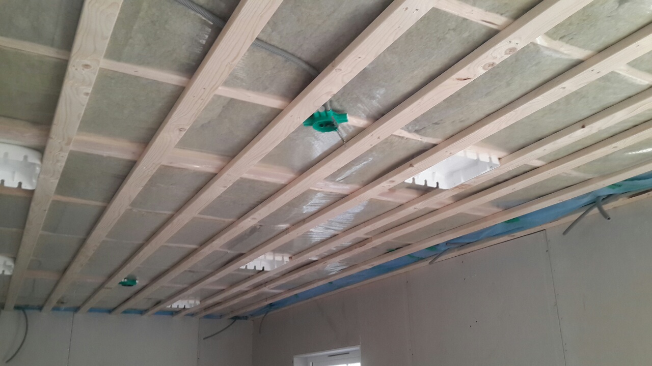

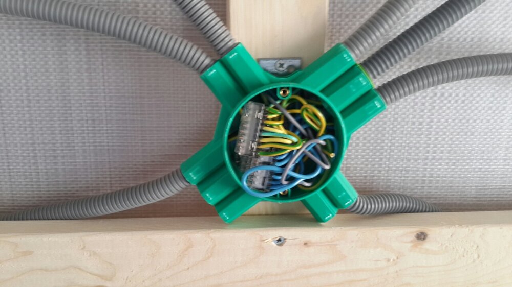

Попробую, если успею, конечно, дать описание приемов электромонтажа в Швеции на примере существующего и смонтированного уже, отдельно взятого дома... с тем, что бы можно было сравнить, чем наши реалии отличаются от зарубежных.
Постепенно отечественный ПУЭ начинает соответствовать правилам добропорядочного дальнего зарубежья.
Реальный дом в Швеции, 1 этаж, каркасник.

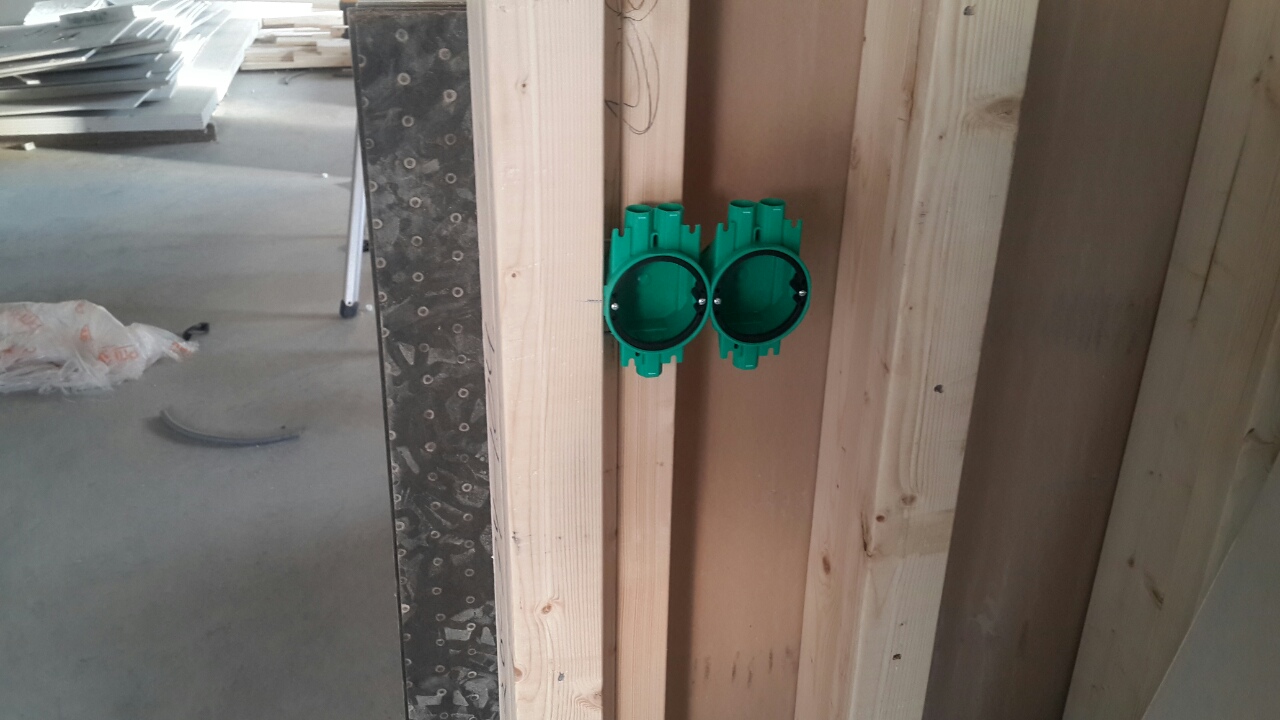

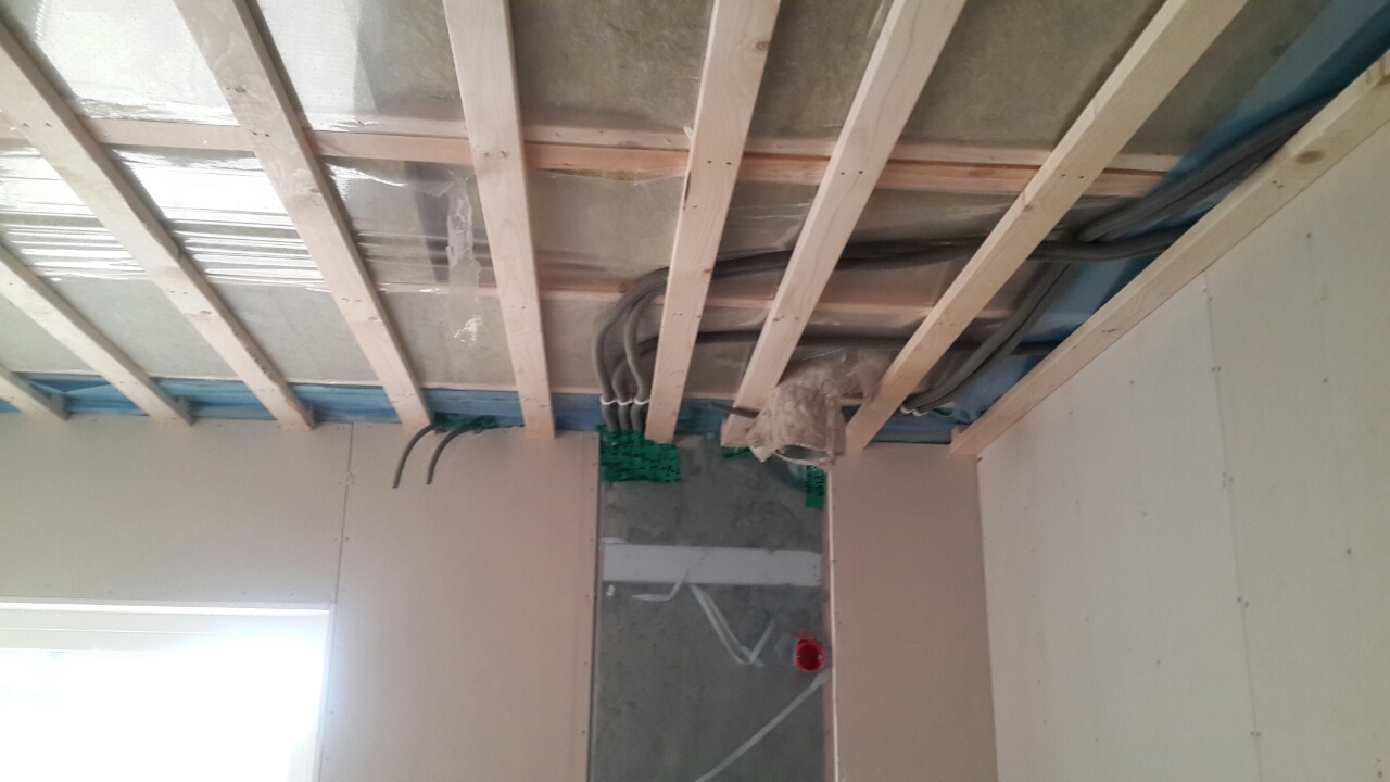

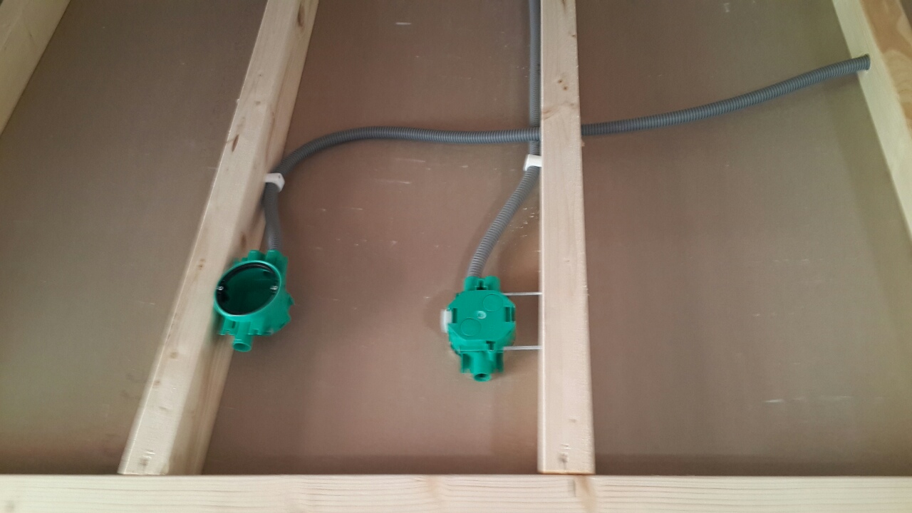

Все материалы предоставляет специализированная фирма.
От монтажника требуется только правильно всё разместить - геометрические размеры имеются в виду.
К монтажу по диагонали относятся снисходительно - экономия.
Эстетика монтажа заказчиков и проверяющих интересует мало, точнее не интересует - все будет зашито сверху, отвечают они.
0-02-01-459944cc93d82d08d10da537b1cc821d1f2f75e012b3e8fd995a28b7bc11b92e_full.0.thumb.jpg.74e4f08042cbcc3ff5e3a285b2e34c93.jpg
0-02-01-1d0b7b8f0e4c8f3b09f960f5a2fdb2ac4c6ea5beeda69b28bbc6178c72e981b0_full.thumb.jpg.b18486e65a882721e29dc864b4069d39.jpg
Налицо возможность сменяемости проводки в гофре - благодаря диагональной прокладке :) .
Правда у нас дротокруты тоже так могут делать.

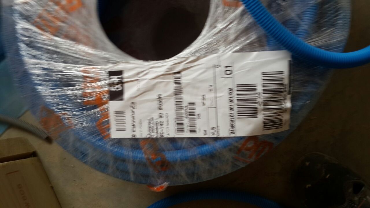

Проводка - гофра пластик... тяжелая и эластичная... похожа на смесь пластик+резина.

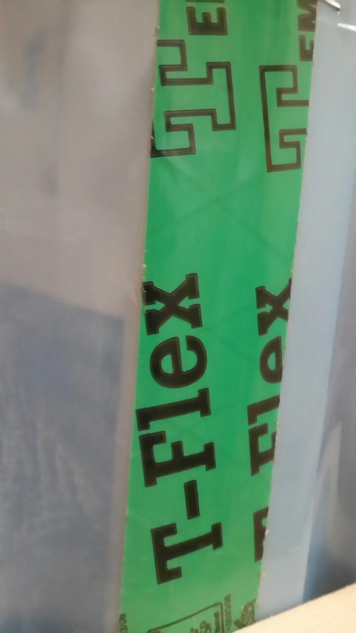

Проходы в стене заделываются вот уплотнительной лентой - самоклейкой, зеленая на фотке... но это скорее защита от сквозняков,..

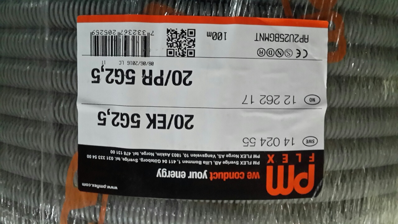

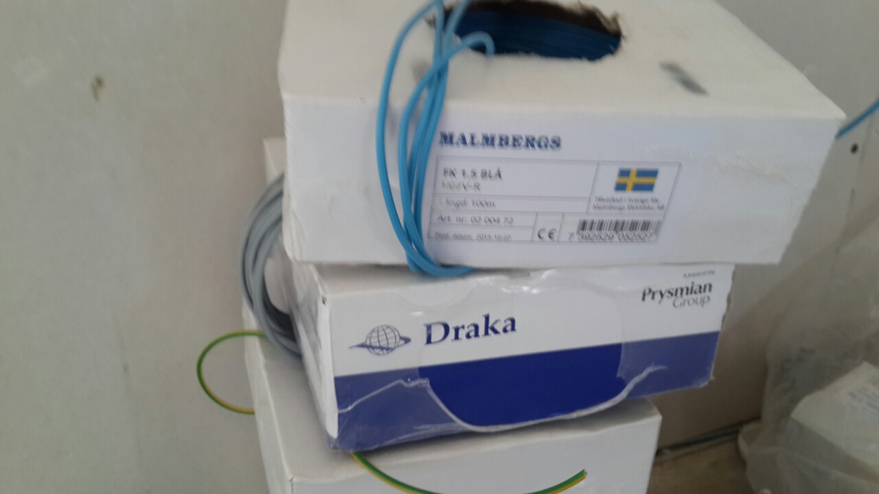

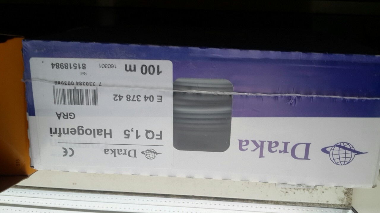

Про проводку.
Никакого кабеля - все пихают в гофру только провод!!!
Но!!! в правильную гофру, со всеми сертификатами и провод правильный..
Если я в чем-то сомневался, тут же прилетал на стройку представитель генподрядчика и выдавал мне кучу копий документов... как я понял, там чуть ли не все документы имеют один вид - где ссылка на ISO - самый веский аргумент..
И да - сменяемость проводки в такой гофре и с таким монтажом - сначала прокладываются трассы, а потом в них затягиваем 3 провода одинарных - вааще никаких проблем.
Затянул один раз - затянешь и второй...

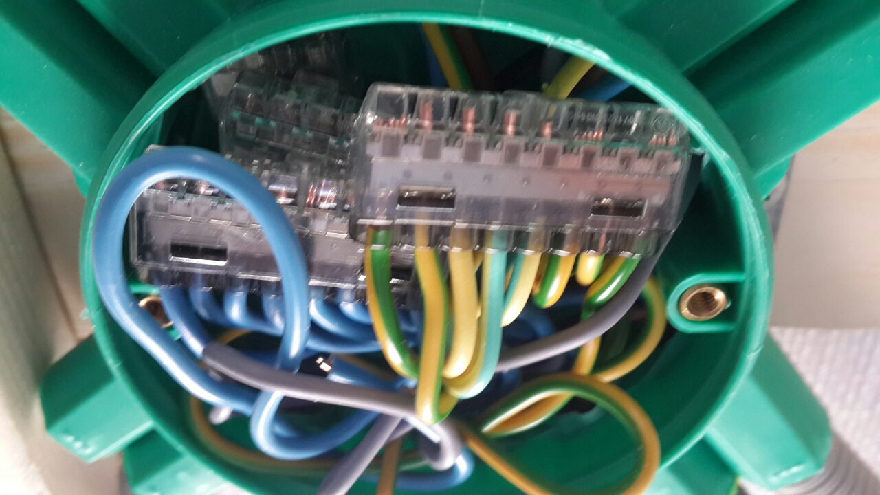

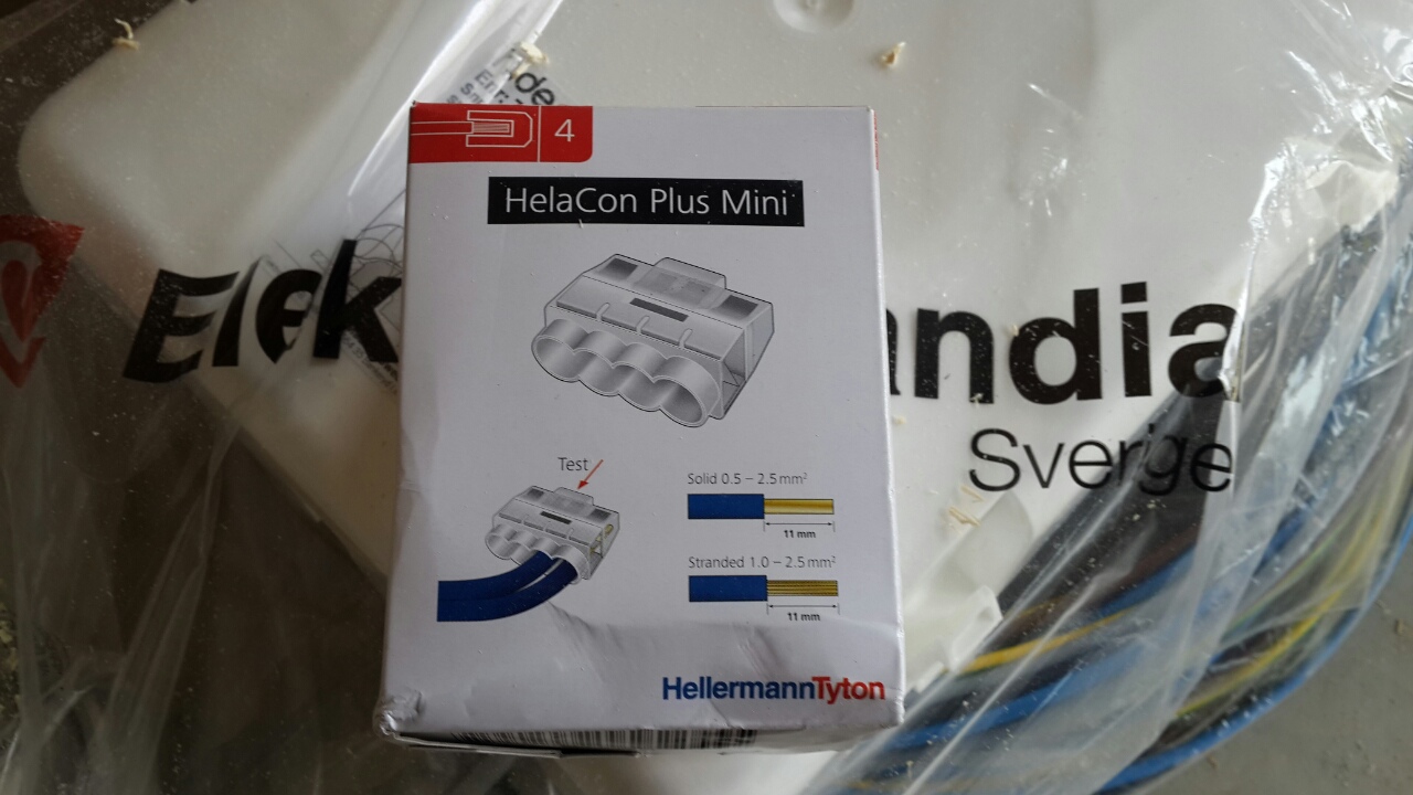

А вот коммутация - ничего нового, практически ничем не удивила, кроме абсолютного пофигизма внешнему виду...
Вот эту коммутационную коробку - упаковал лично проверяющий дядя...
А она была такая симпатичная ДО проверки...

Эти гофры продаются уже с проводами внутри, причем как я уже стопицот раз писал на форуме, но мало кто обращал внимание - 20ая гофра и три отдельные провода внутри - они действительно обеспечивают сменяемость, причем без проблем.
www.pmplasticmaterials.com/en/category_products/conduits-with-energy-cables/
Таким же способом делают в Бельгии.
И только у нас пытаются впихнуть в 16 гофру дубовый кабель ВВГ впритирку, потом говорят - сменяемость невозможна, а вы пробовали всунуть , гофра не нужна итд итп...

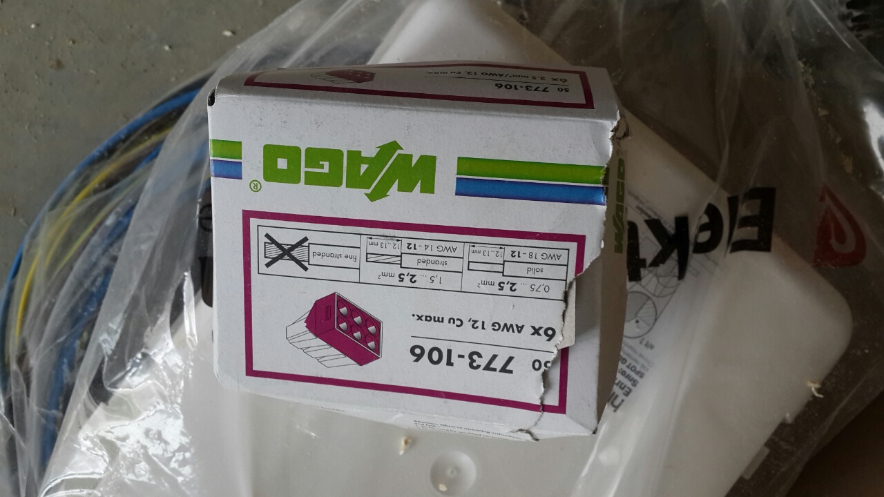

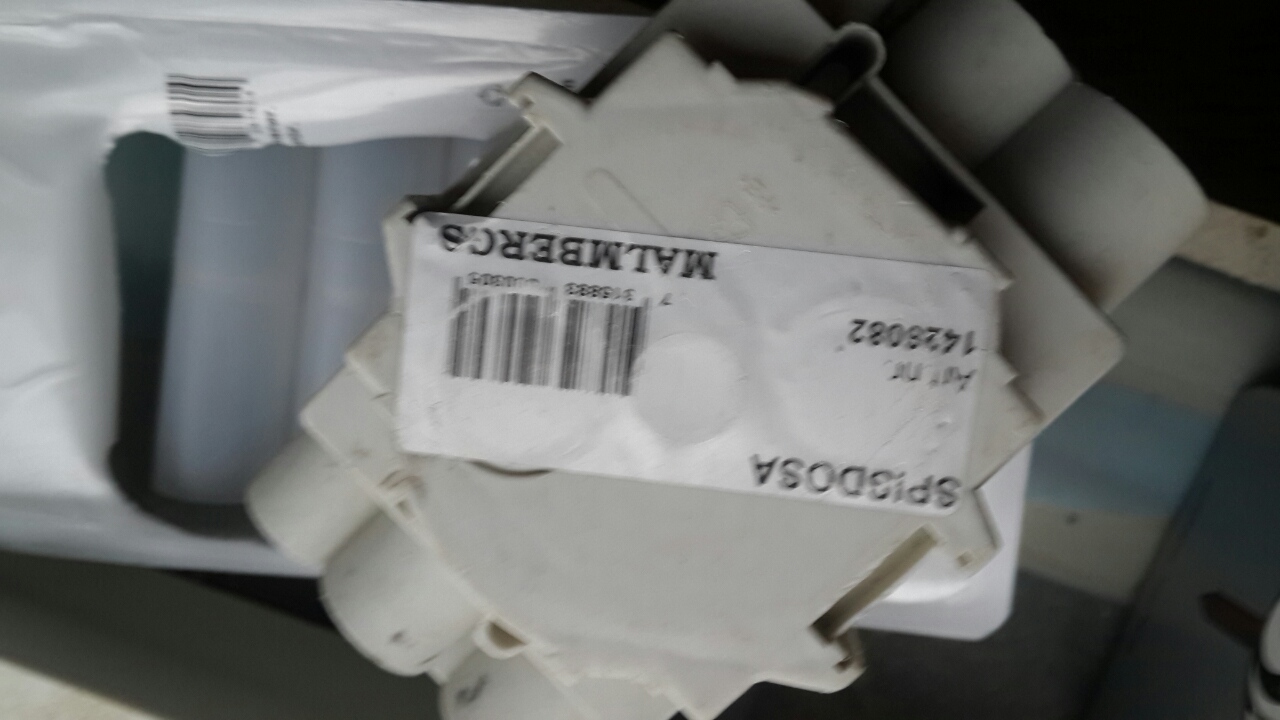

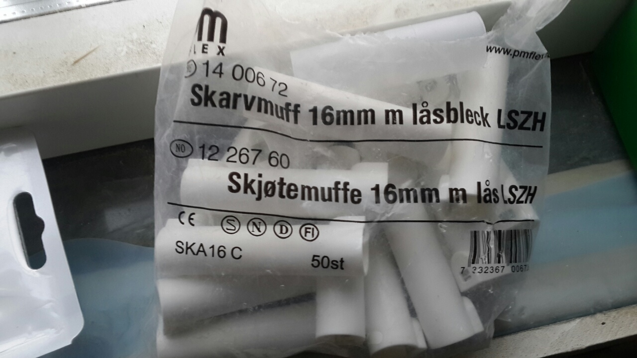

Коробки-гильзы-соединители - всё знакомые бренды, использюутся очень часто.
В ход идут все-все обрезки остатки.
Я пытался достучаться до логики - стоимость соединителя, коробки, муфт и уплотнителя во много раз превышает стоимость короткого обрезка гофры.
Не логичные затраты - экономили копейку, тратили червонец - ответ один - делай, как все делают...

Эти гофры продаются уже с проводами внутри, причем как я уже стопицот раз писал на форуме, но мало кто обращал внимание - 20ая гофра и три отдельные провода внутри - они действительно обеспечивают сменяемость, причем без проблем..
Не, нам привозили и отдельно - фотки я выложил...

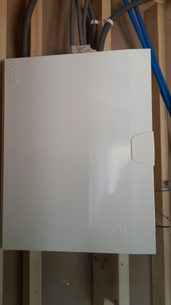

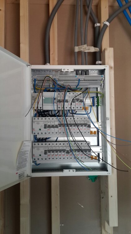

Ну и основной акцент - всегда на защиту силовых линий..
Я ждал чего-то супер-необычного, если честно.
Оказалось всё тривиально, как шлагбаум..
Ничего нового для нас - обычный щит... контактор, УЗО, причем никакого деления по комнатам - общие для всех...
0-02-01-e82fc62478c0689a6604d183e1c7ee456daa65415d0216eeb6e71ca10576c208_full.thumb.jpg.452085bd7a1c287f9a33da3533735c39.jpg
0-02-01-a73e5d8389f3bcc3b27690f4c00623acab35e0f9225b1087b8c9448cb1f02850_full.thumb.jpg.f6a4707c189956ae02d03af3bf0e664a.jpg

Коммутация в щите - фазные шины и всегда оставляется достаточно места для будущих "хотелок" - контакты на шине закрыты колпачком.
Никто особо не парится по поводу автоматики, охранных систем, видеонаблюдения.

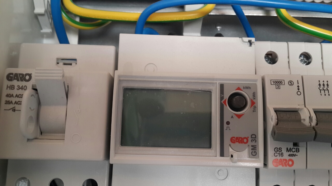

Шарманщик, а какие используются сечения кабеля, на какие цепи, и какими автоматами это все защищается?
С16 на полторашку, верно? )
В этом домике номиналы автоматов были 6-10-16А в зависимости от планируемой нагрузки.
Там непонятки с кухней оставались - потому оговаривалось, что ежели что - нужно будет менять автоматы местами.
судя по теме с InSAn - 25 А на 2,5 мм2.
Вот фотка фрагмента щита.
Вводную включалку видно с цифирками
и 3-х полюсный 16А - тоже разглядеть можно.
Все девайсы одного бренда - GARO...
