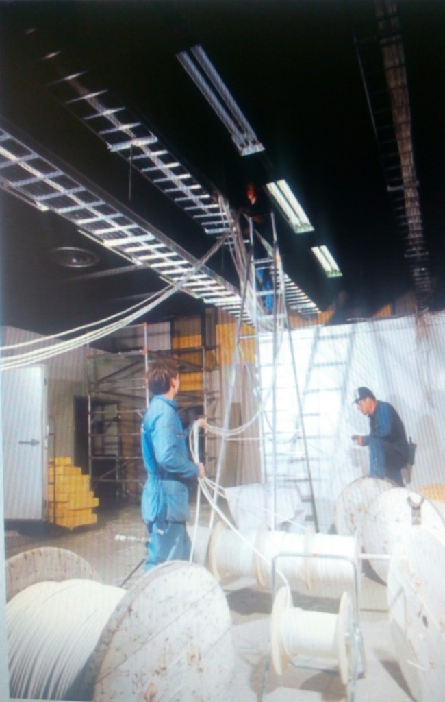

Здесь я рассказываю о том, из чего и как делают "там".
Показываю и фотки и расчеты для того, что бы пояснить всем желающим услышать:
- Уважаемые господа и дамы, стоящие перед выбором "как, чем и почём"
Вы уже можете прям сегодня, на территории Украины, приобрести те же материалы, что используют буржуины в Швеции, Финляндии и пр..
И получить качественные силовые сети.
Разница в цене - есть, но как оказалось, совсем не страшная...

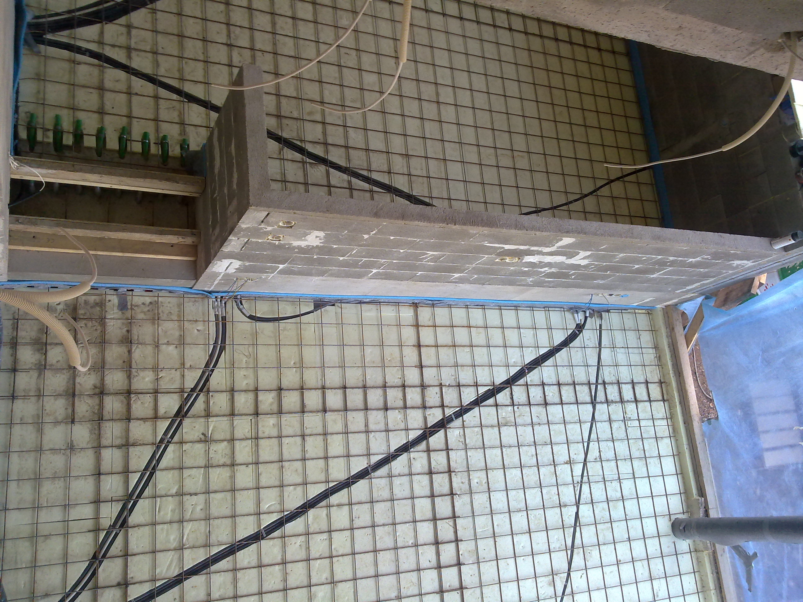

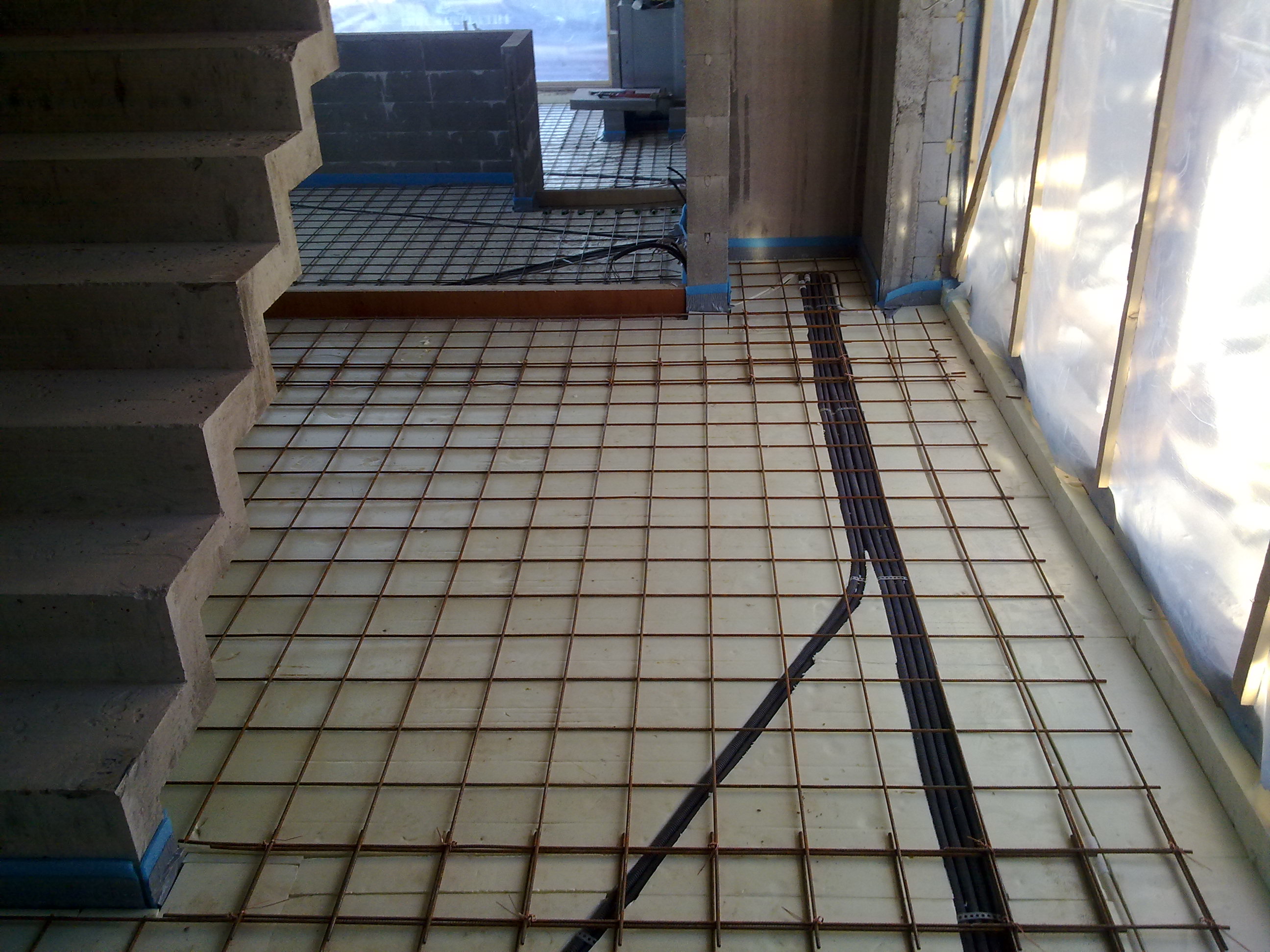

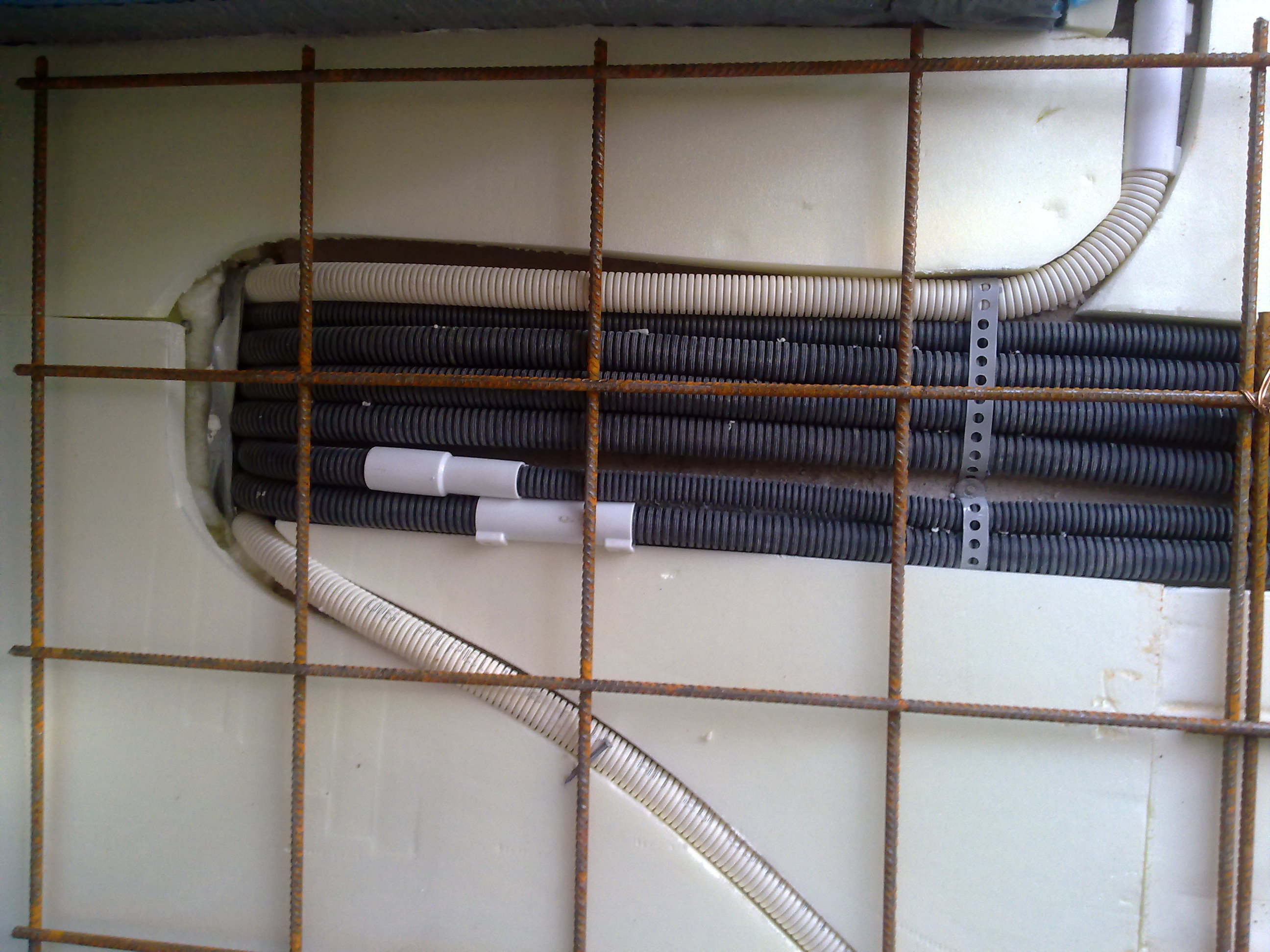

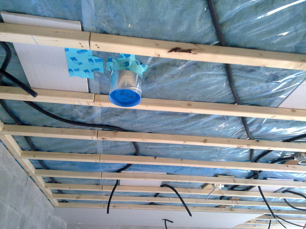

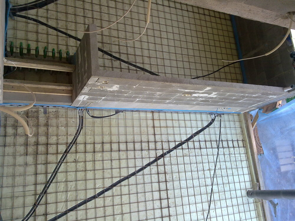

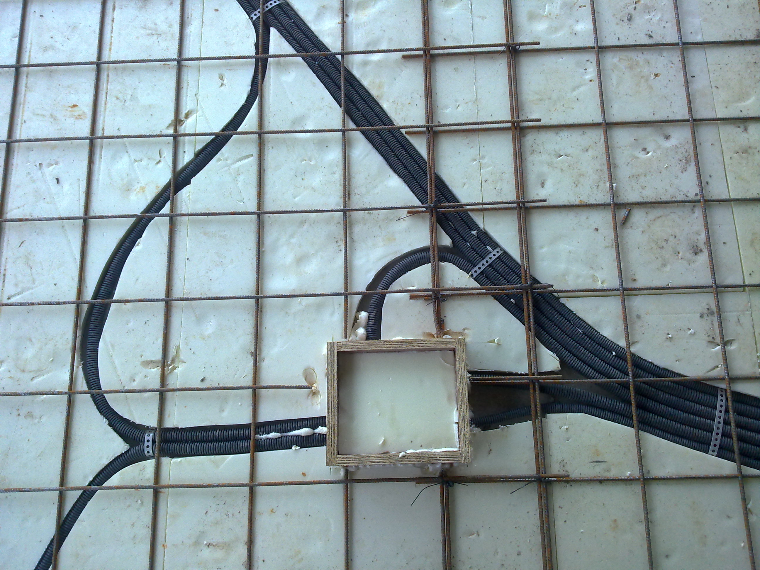

Несколько фото с монтажа систем Profit (гофра+кабель).
А есть фотки, что б было видно, "из чего" выполнен переход кабеля с пола на стену?
Конечно же тема не о том...но....наши иногда грешат тем что выпускают кабель но совсем не НГ или нгд, хотя и на нем такая маркировка присутствует. Вот и получается покупаем одно, а получаем совсем не то.
