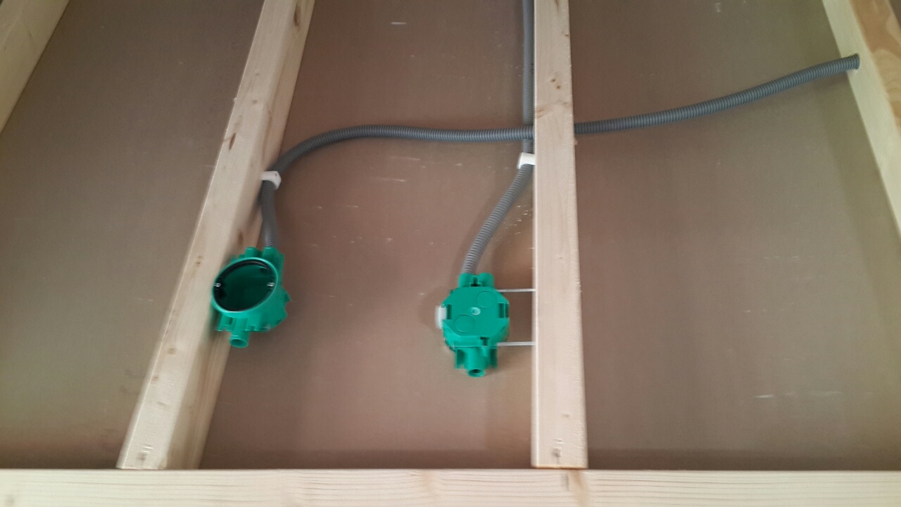

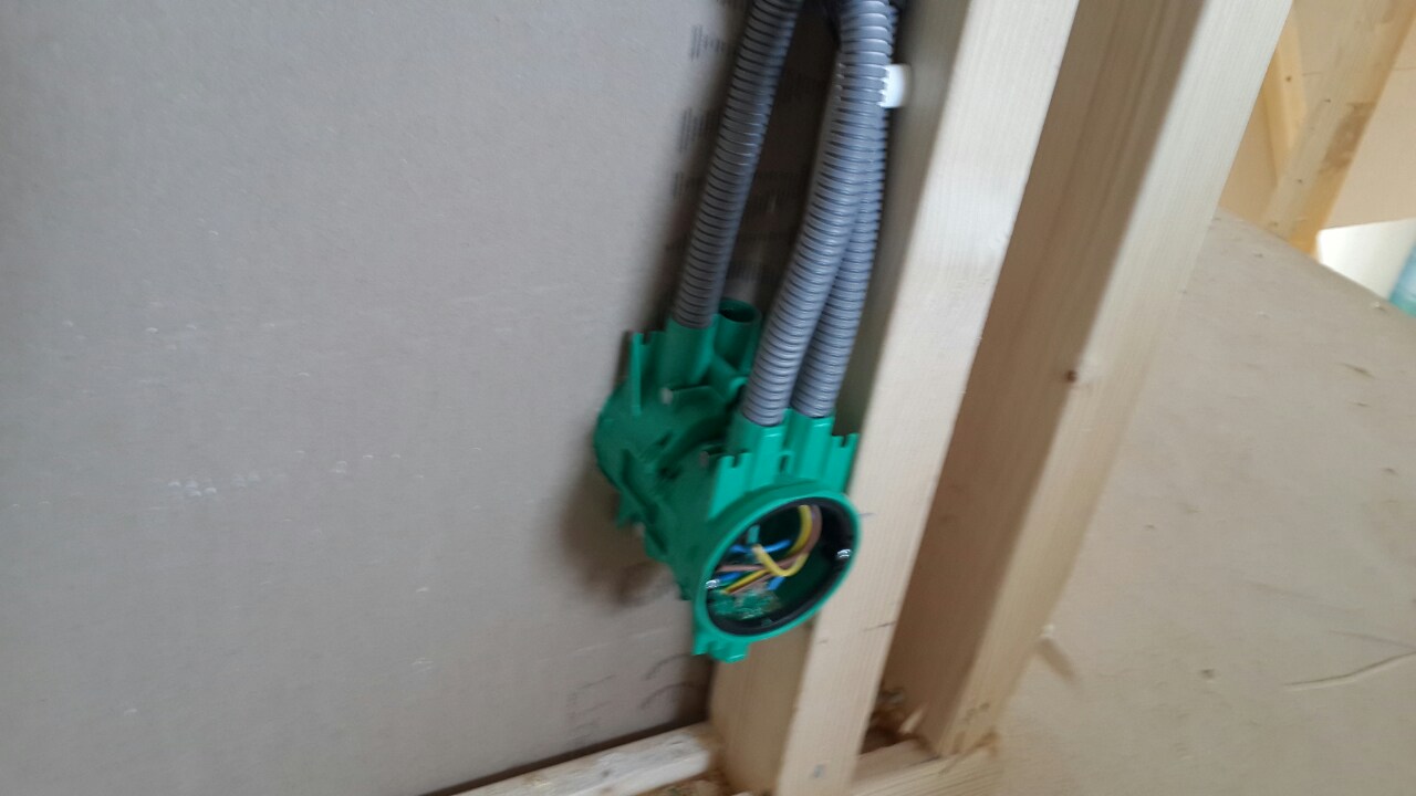

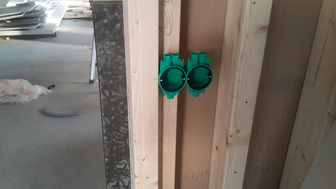

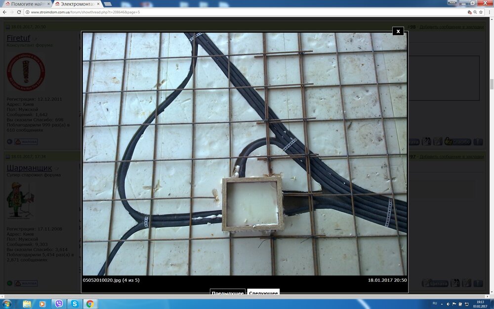

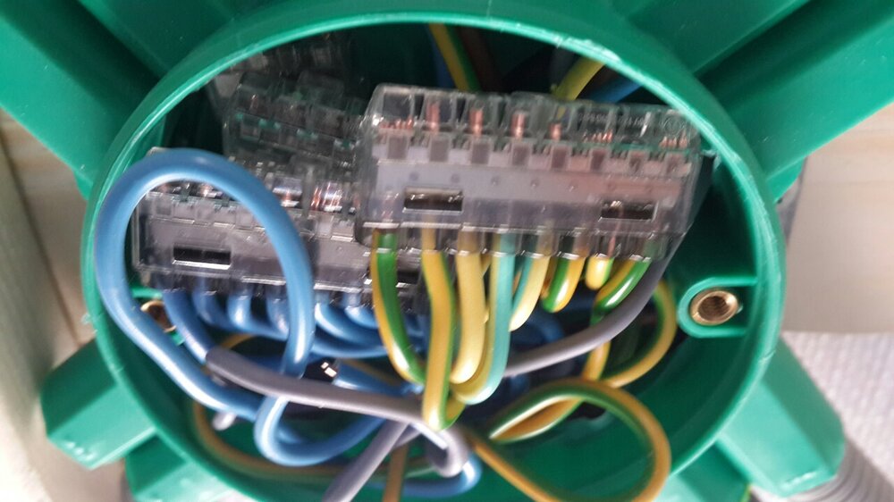

Шарманщик Опубліковано: 30 січня 2017 Автор Поділитись Опубліковано: 30 січня 2017 Вспомнил удобные штучки у шведов - универсальность крепления коробок. Кажется предусмотрели всё - и когда коробки рядом, и попа-к попе и на расстоянии от места крепления... Причем, когда защелкиваешь коробки между собой или на какие-то стойки крепежные ставишь - удивляешься простоте и продуманности. Ничего лишнего, но всё есть, на все случаи - один щелк.... главное - стороны не перепутать... 1 Посилання на коментар Поділитися на інших сайтах More sharing options...
Шарманщик Опубліковано: 2 лютого 2017 Автор Поділитись Опубліковано: 2 лютого 2017 И да - сменяемость проводки в такой гофре и с таким монтажом - сначала прокладываются трассы, а потом в них затягиваем 3 провода одинарных - вааще никаких проблем. Затянул один раз - затянешь и второй... По нашим нормам, необходимо обеспечить возможность замены провода/кабеля. В параллельной теме www.stroimdom.com.ua/forum/showthread.php?t=209293 возник спор о возможности и невозможности обеспечить подобное. Глядя на эти фотографии мне кажется даже и спорить нечего и можно ответить одним словом - "запросто"... :D Снял клеммы безвинтовые вон в той зеленой коробке и потянул-заменил всю "косичку" из 3-х проводков по 2,5мм2, в гофре диаметром 20мм... прям от коробки до коробки или до щита... Делов-то... Посилання на коментар Поділитися на інших сайтах More sharing options...

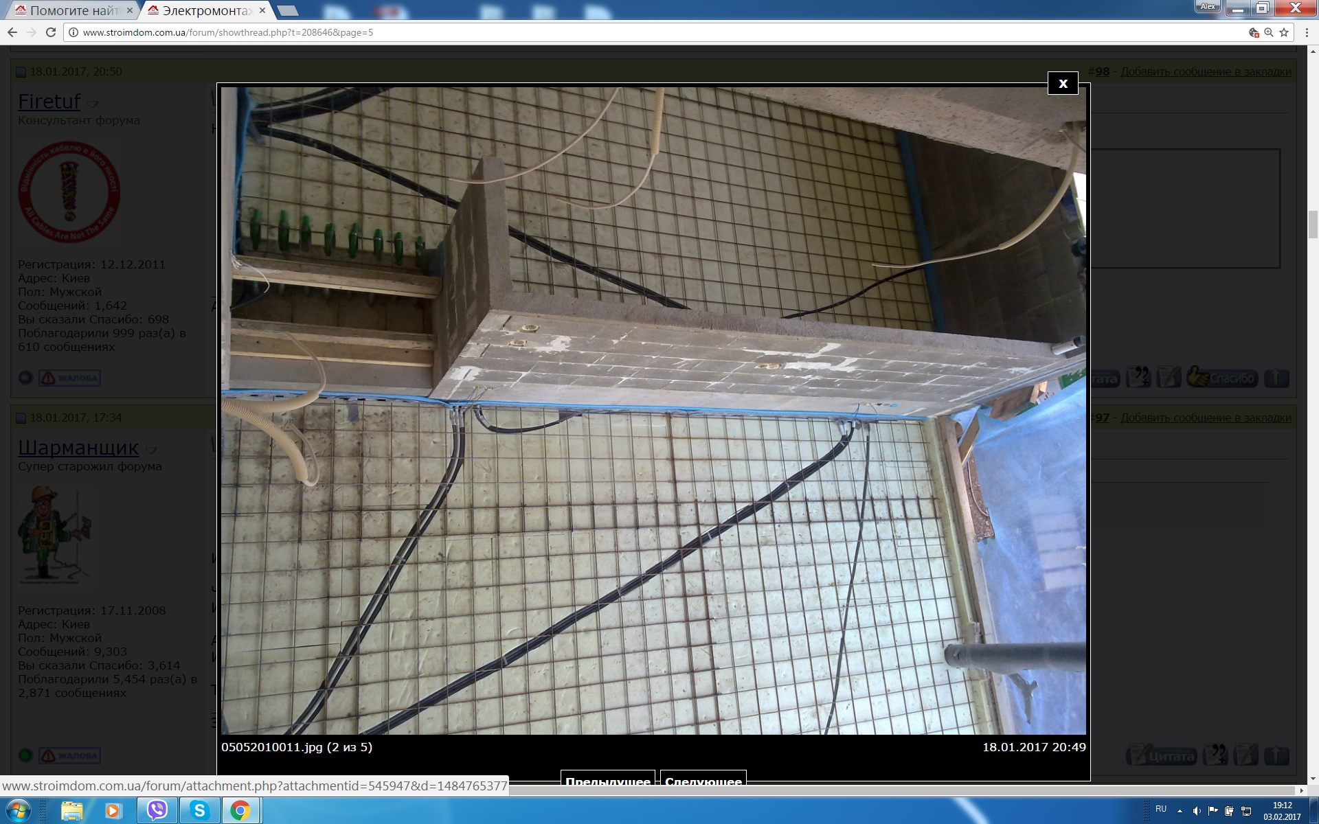

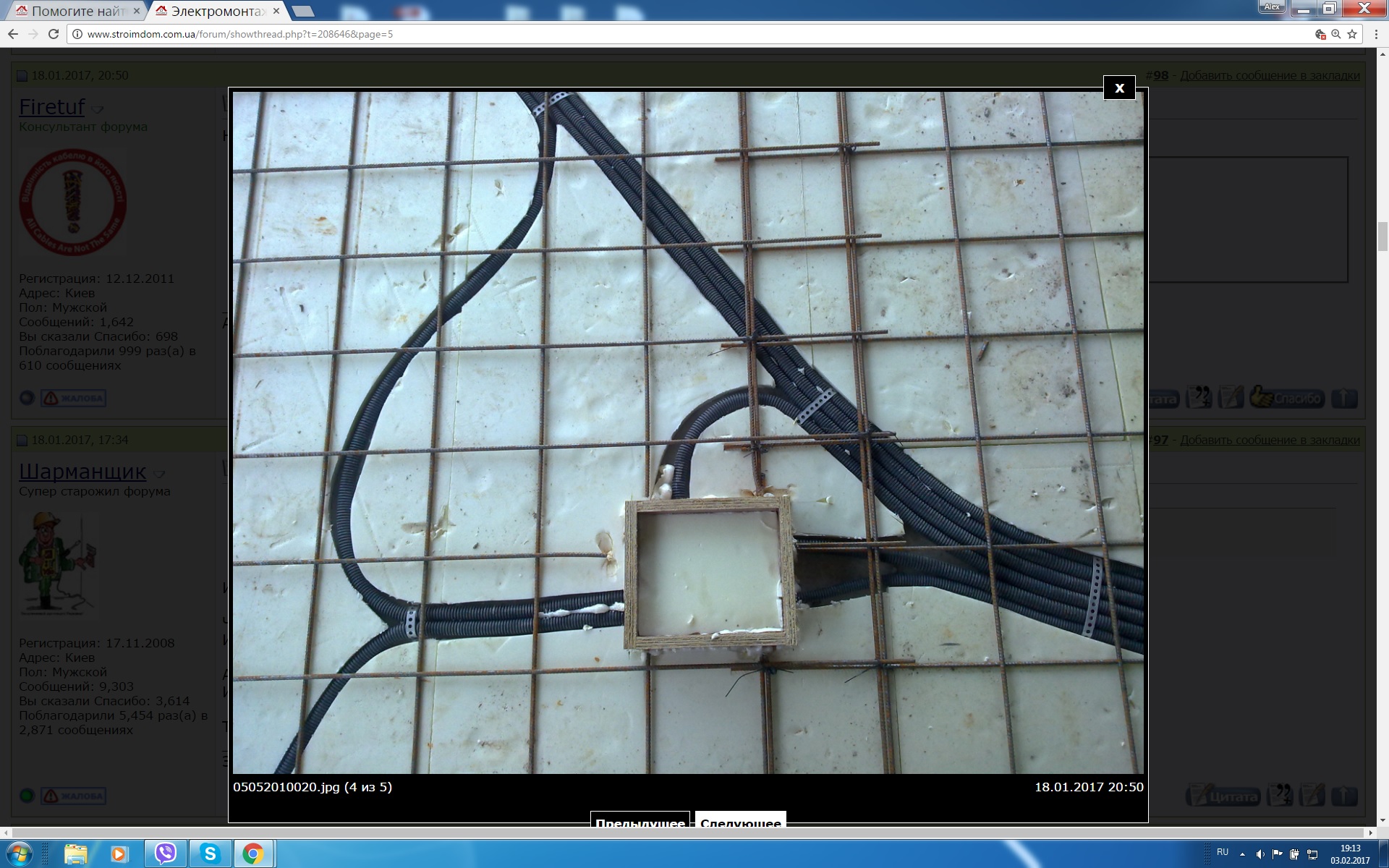

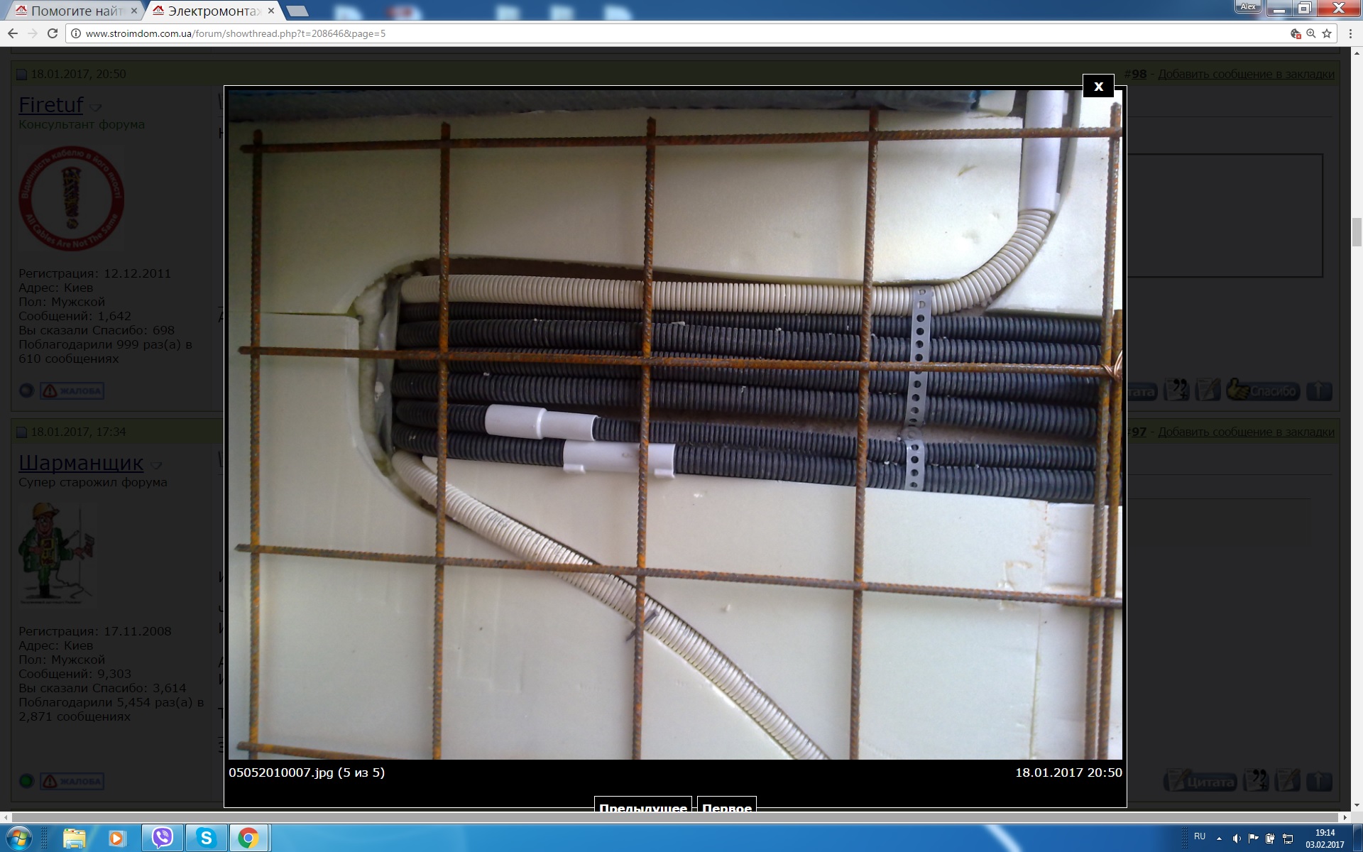

InSAn Опубліковано: 3 лютого 2017 Поділитись Опубліковано: 3 лютого 2017 Более того, именно поэтому, до сих пор, несмотря на все "упрощения и послабления" в ПУЭ, введенные в действие от 01-07-2016 г изо всех сил уговариваю своих заказчиков потратить денежки на гибкую металлическую трубу для прокладки силового кабеля по сгораемым конструкциям. Так уговаривает, что в пенопласте положил кабели в трубах с классом горючести Г4 (сильногорючие, имеющие температуру дымовых газов более 450С, степень повреждения по длине испытываемого образца более 85%, продолжительность самостоятельного горения более 300 секунд) Труба п/э питьевая 20 и 25 мм ... Сверху мои трубы с кабелями укроют стиродуром или пенопластом 50-70 мм 1 Посилання на коментар Поділитися на інших сайтах More sharing options...
Шарманщик Опубліковано: 3 лютого 2017 Автор Поділитись Опубліковано: 3 лютого 2017 Вот смотрю я на фотографии... уж не ППС ли это часом? а может - стиродур??? Ох, и дурные ж эти буржуины... совсем не соображают, что им можно, а что нельзя... Посилання на коментар Поділитися на інших сайтах More sharing options...
InSAn Опубліковано: 3 лютого 2017 Поділитись Опубліковано: 3 лютого 2017 Вот смотрю я на фотографии... уж не ППС ли это часом? а может - стиродур??? Ох, и дурные ж эти буржуины... совсем не соображают, что им можно, а что нельзя... Они тоже для прокладки кабелей используют водопроводные трубы, которые не сертифицированы по МЭК 61386? Посилання на коментар Поділитися на інших сайтах More sharing options...
Yegor_81 Опубліковано: 3 лютого 2017 Поділитись Опубліковано: 3 лютого 2017 Электро монтажные трубы распространяющие горение должны быть оранжевые, таких на фото нет. Посилання на коментар Поділитися на інших сайтах More sharing options...
