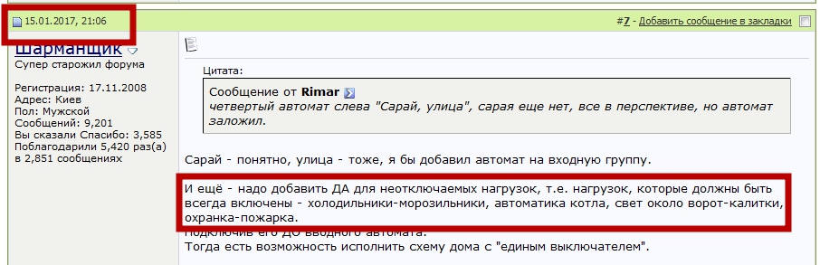

Шарманщик, тебе недавно писал о связи номинала вводного ав, проверь.
Я устал от его бреда бестолковых (а иногда и опасных - например, его совет "посадить" сигнализацию на УЗО) рекомендаций.

7.1.81. Установка УЗО запрещается для электроприемников, отключение которых может привести к ситуациям, опасным для потребителей (отключению пожарной сигнализации и т.п.).
Это было и в предыдущей редакции.
Но несмотря на прямое указание на то, что его советы нарушают ПУЭ, он продолжает давать вредные советы. Менее двух недель назад:
Там вообще, вся тема: что ни совет - то перл, достойный великого специалиста.
Там и требование соблюдать в группе равенство номиналов АВ, и рекомендации защищать не кабель, а автоматы...

В том, что некоторые дротокруты продолжают давать опасные советы (подключение сигнализации, котла на ДА), нарушающие ПУЭ.
ПУЭ. Раздел 7.
Электрооборудование специальных установок.
Глава 7.1. Электроустановки жилых, общественных, административных и бытовых зданий
Холодильник - можно хоть пять раз на ДА посадить.
Но управление котлом, сигнализацию и пр. - ЗАПРЕЩЕНО.
на сколько я знаю, у большинства домов есть только охранная сигнализация. Пожарная может и не входить в опции охраны, если по прейскуранту не договорились. А котел можно сажать и даже нужно, это ведь розетка а там и утечки могут быть. А по большому счету, на котел почти всегда УПС с батареями имеется, на первое время ничего страшного.
Т.е. при сборке щита (написании рекомендаций) нужно исходить не из норм ПУЭ, а из того, что заказчик не договорится о пожарной сигнализации? :shock:
Какая разница - могут или нет, если есть требования ПУЭ?

там нет котла это не система жизнеобеспечения как таковая, тем более в частном доме.
А вот с котлом как раз проще всего - СМС хозяину приходит, если температура в котельной ниже + 10С упадет... :drinks:
И хозяину нужно срочно из Египта личный самолет заказывать - чтобы к приезду система вся не замерзла. И все потому, что "электромонтажник" так решил вместо того, чтобы следовать нормам.
там нет котла это не система жизнеобеспечения, тем более в частном доме.
А в ПУЭ и не сказано о "системе жизнеобеспечения". Там указано о ситуациях, опасных для потребителей.
Заморозка системы отопления зимой - это не опасная ситуация?
