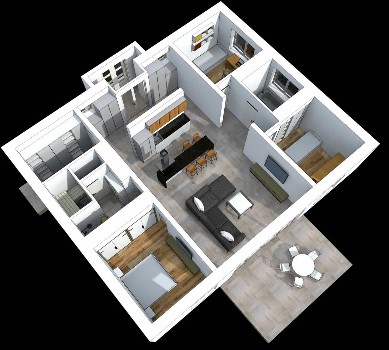

Как вам такой одноэтажник? 125м 3сп+сауна

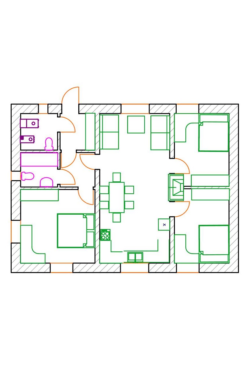

Вот мое виденье, наскорую набросал.
Помнится, тоже рисовал нечто похожее, но попроще:

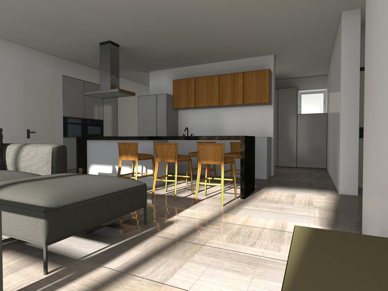

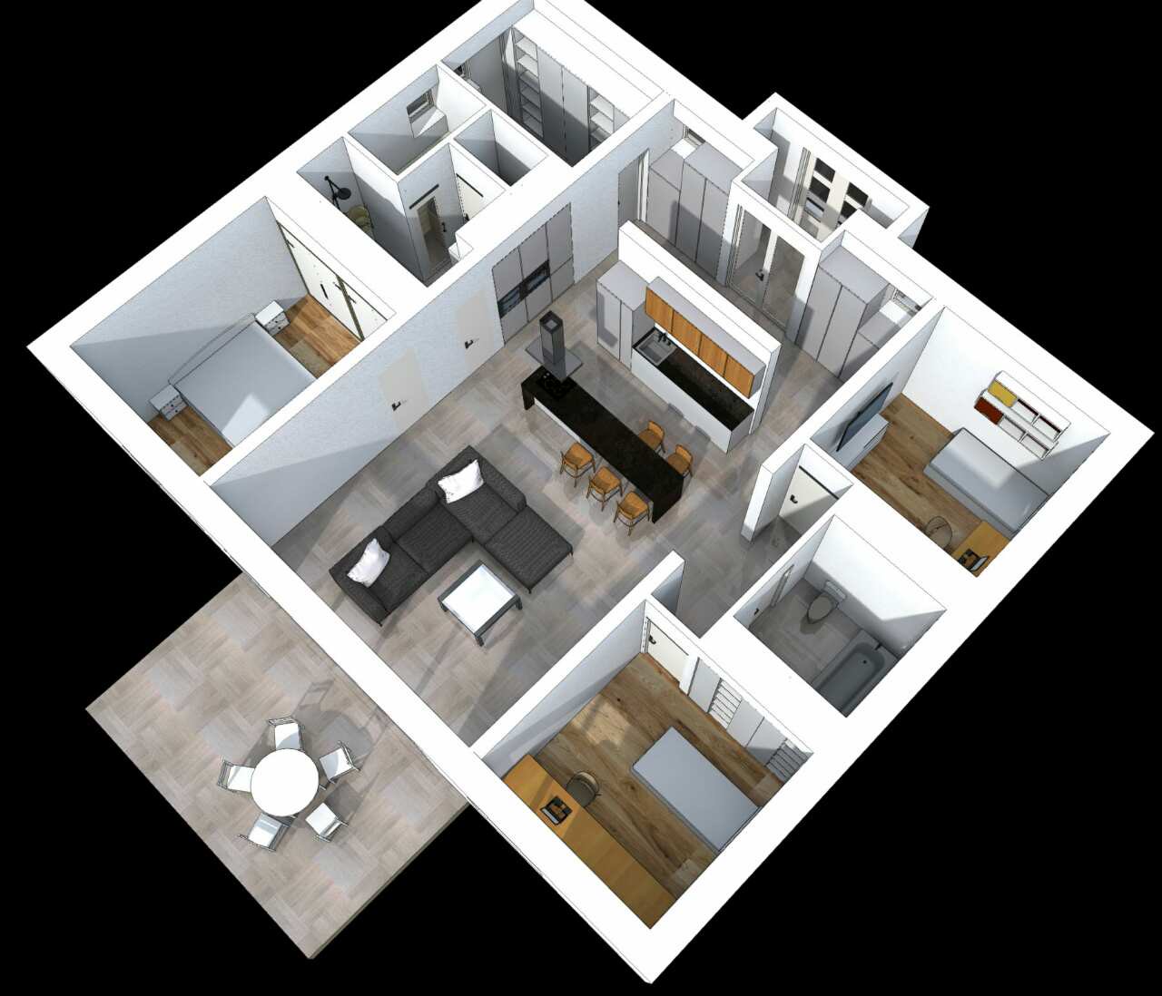

Вот уже новый эскиз с изменениями... тамбур, спальню увеличили, санузел уменьшили, убрали 2 окна.
По моему все очень даже удобно...

из моих "фе" - не понимаю я смысла в стенке между входной зоной и кухней при наличии тамбура. в ненужной, по большому счету, прихожей зарыто кучу пространства. и, главное, стена режет пространство, облик дома теряет свою привлекательность, современность. гораздо красивее имхо смотрелось бы открытое пространство от порога, с видом на гостиную и панорамное остекление. и кухня в предложенном дизайнером варианте, согласна с Татьяной, слишком небюджетное (да и неудобное) решение. для хозяйки гораздо удобнее вынести кухню в уголок, чем рабочая зона прямо возле парадной зоны
я нарисовала вариант с переносом рабочей зоны в коридор между детскими, но не хочу его выкладывать, так как мне гораздо ближе вариант с переносом кухни в зону ванной и расположения на месте сауны двух санузлов. сауной в доме я б пожертвовала, с учетом ее слишком отдаленной перспективы и советов форумчан выше (конденсат и т.д.)

Простите, но изменения функциала кухни, я так и не увидел. Рисунок красивый, но на практике, закроете Вы левый вход на кухню, чтобы получить хоть немного функционала.
Из того, что есть.
Зайдите в любой Эльдорадо, подойдите к холодильнику который у Вас нарисован. В самом лучшем случае он у Вас будет торчать на 10-15 сантиметров или отступать см по 15 с обеих сторон. В предложенном варианте брызги с мойки будут лететь на холодильник. Рабочей поверхности явно не достаточно. Задумана она не эргономично. Достал, подготовил, помыл, разделал, приготовил, сервировал. А если на нее выложить разделочную доску, ножи, тостер, миксер, микроволновку? Если дети маленькие, то прийдется постоянно бегать смотреть чем они на улице занимаются?
Это кухня для дачи, для одинокой пары, а не для постоянного проживания семьи с двумя детьми. Если у Вас нет через дорогу своего "Новуса", в доме нужно иметь запас бутылированной воды, круп, коньяка :Yahoo!:....а это нужно где-то хранить.
Картинка безусловно красивая, но такие кухни делают в американских suite, (гостиницах). Мне приходилось жить в таких много раз.
Готовить на острове это наказание. Жир летит во все стороны,да и стоимость столешницы превосходит стоимость бюджетной кухни. В телепередачах это выглядит красиво.
А так, конечно, все красиво. Подруги даже завидовать будут. Оригинально.
Прихожая из за тамбура - ужас!
Вы уже сделали в каждой комнате по огромному шкафу + , судя по всему, котельная стала гардеробной - зачем еще столько шкафов в прихожей?

Если не возражаете, пару замечаний:
1. На картинке кухни наглядно видно то, о чем я говорил - в зоне стола и особенно рабочей поверхности не хватает света. Причем на картинке низкое солнце (наверно зимнее), летом будет еще темнее. В прихожей тоже темно.
2. Обеденный стол находится напротив выхода из детских с одной стороны и напротив двери с другой стороны. Т.е. он по сути стоит на месте прохода и является препятствием.
Слева у нас встроенный шкаф-кладовка, это на эскизе там духовки, а в жизни там предполагается шкаф под потолок для запасов продуктов и складирования мелкой быт. техники. Если закрывать, то только справа, подумаем...
Может я чего-то не знаю, но у нас стандартный двухкамерный холодильник Горенье, выпирает ровно на толщину его двери, иначе она бы не открылась, т.к. существует еще вынос двери..итого сантиметров 5-7. Кстати микроволновку я уже давно не ставлю на столешницу, а подвешиваю под крайний верхний ящик.
1. На картинке кухни наглядно видно то, о чем я говорил - в зоне стола и особенно рабочй поверхности не хватает света. Причем на картинке низкое солнце (наверно зимнее), летом будет еще темнее. В прихожей тоже темно.
Вот это меня тоже напрягает, не вижу вход на участок совсем...и света явно не хватает. Это серьезные причины для пересмотра всей концепции
Вверху стенки, на которой кухня, можно сделать горизонтальный стеклопакет, стенки тамбура и входная выносная - стеклопакет. Тогда будет световой тунель и будет оч удобно.
Вот изначально архитектор предлагал вообще не доводить эту стену до потолка, а заканчивать ее на высоте верхнего края шкафчиков. Но не знаю, спасет ли это ситуацию...
