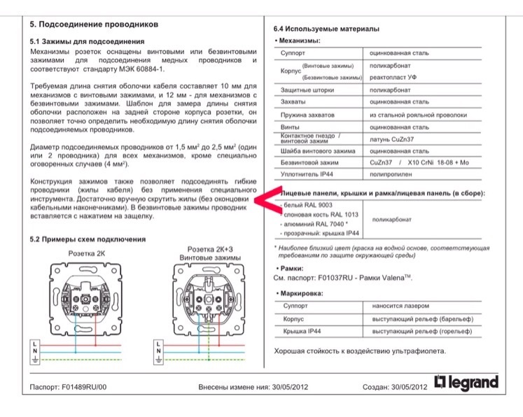

Ловите лайфак.
Прикольно , ноль в одну дирочку не влазил , извращенцы :D
Извращение не в том что многопроволоку вставили в две дюрочки, а в том, что не соизволили ее обжать в наконечнике. И не только в нулевой колодке.
А так можно было?
Неужели для десятки обжатой не нашлось потходящего места в этой колодке :) ?
Обжатая десятка не влезает в такую колодку. По этому такие проблемы))
Наши Ваши духовные скрепы в опасности. Вся зараза с запада, 146%! Мало им однополых браков, добрались до святая святых, обжимающий наконечников. Что с них взять гейропа:(
