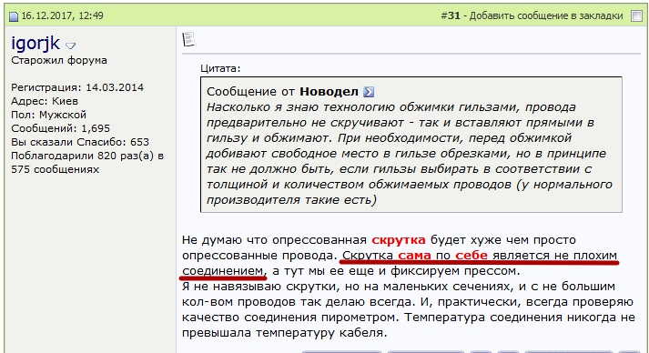

3) Приходит после меня Инсан, (напомню, он писал что скрутка вообще запрещена), и начинает это рассказывать заказчику.
Не передергивайте.
Я писал о том, что скрутка, как самостоятельный вид соединения, запрещена.
В ответ на Ваши слова, что "скрутка сама по себе хороший вид соединения".
:pardon:
Да, опресованная скрутка имеет право на существование. Но сама по себе она не может быть хорошим соединением.

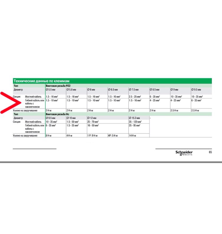

Вам тут говорили зачем нужен наконечник в винтовых клеммах. Возможно, у Шнайдера особая конструкция самозажимной клеммы, которая спасает от этих проблем (у меня нет желания в этом возиться, чтобы каждому дилетанту что-то доказывать).
Там и у АВВ есть подобные.
Но я сторонник того, что это скорее погоня производителя за доказыванием перед клиентом того, что "у меня изделие позволяет упростить вам монтаж - покупайте мое". И уверен, что наработка на отказ в пределах того же производителя (будь то Шнайдер или АВВ) таких клемм будет уступать, перед традиционными клеммами.
А вы увидели какое-то конкретное изделие (я бы сказал, скорее это изделие - дань моде) от Шнайдера и носитесь с ним, доказывая, что не нужно оконцовывать многожилу нигде.
Ну так я Вам скажу еще один довод в пользу оконцовывания: риск, что при монтаже одна з проволочек распушится из пучка и не попадет в клемму с риском перекрытия соседней клеммы (если там будет аналогичная ситуация - этот риск многократно растет).
Я бы на Вашем месте поразбирался с предметом вопроса, а потом бы брался воспитывать форумских электриков. Они не так глупы, как Вам может показаться и в своем деле разбираются не плохо.

Из инструкии к кросс модулям, если конечно слышали о таком для Вас нетрадиционном изделии
Если немного понимать разницу между кабелем и шнуром или проводом, то все встаёт на свои места. Есть действительно гибкий кабель с жилой второго класса гибкости. Грубо говоря по сечению в 2.5 мм2 там 6-7довольно таки грубых проволочек в оболочке. Пережать их болтовым соединением довольно таки тяжело, а обжимать в трубчатый наконечник довольно таки глупо наверное. Вот за такие кабеля наверное и речь идёт. Если же под болт засунуть 3-4-5класс то в хорошем случае от их первоначального сечения останется половина)). А потом вуаля, при хорошей мощности соединение греется и быть беде.
P.S чисто из практики. Засунуть в хорошо заполненный кросс-модуль провод без трубчатого наконечника практически нереально. Он там действительно расспушится и проволки попадут куда хочеш, но не туда куда нужно))

Опять путаем грешное с праведным.
Под непосредственный зажим торцом винта многожила необжатая не подходит!
Под прижим между двумя пластинами, которые стягиваются винтом - вполне пдходит. Все те мануалки Шнайдера явно не относятся к вышеприведенным нулевым шинам. А в автоматах, розетках и выключателях совсем другой механизм фиксации провода (кроме турецких поделок, там надо гильзовать).
Максим, выложили скрин к кросс модулям Шнайдера, с указанием что можно так делать. Я такой же кросс модуль использовал, с такими же болтовым соединением. Разве что скрин относится по Шнайдеру к кросс модулям на плоскопружинных клеммам у них есть и такое. Не путай сам и других не путай.
С таким же нельзя. А если прижимает пластина - то почему нет? Главное чтобы не торцом винта в жилу.
