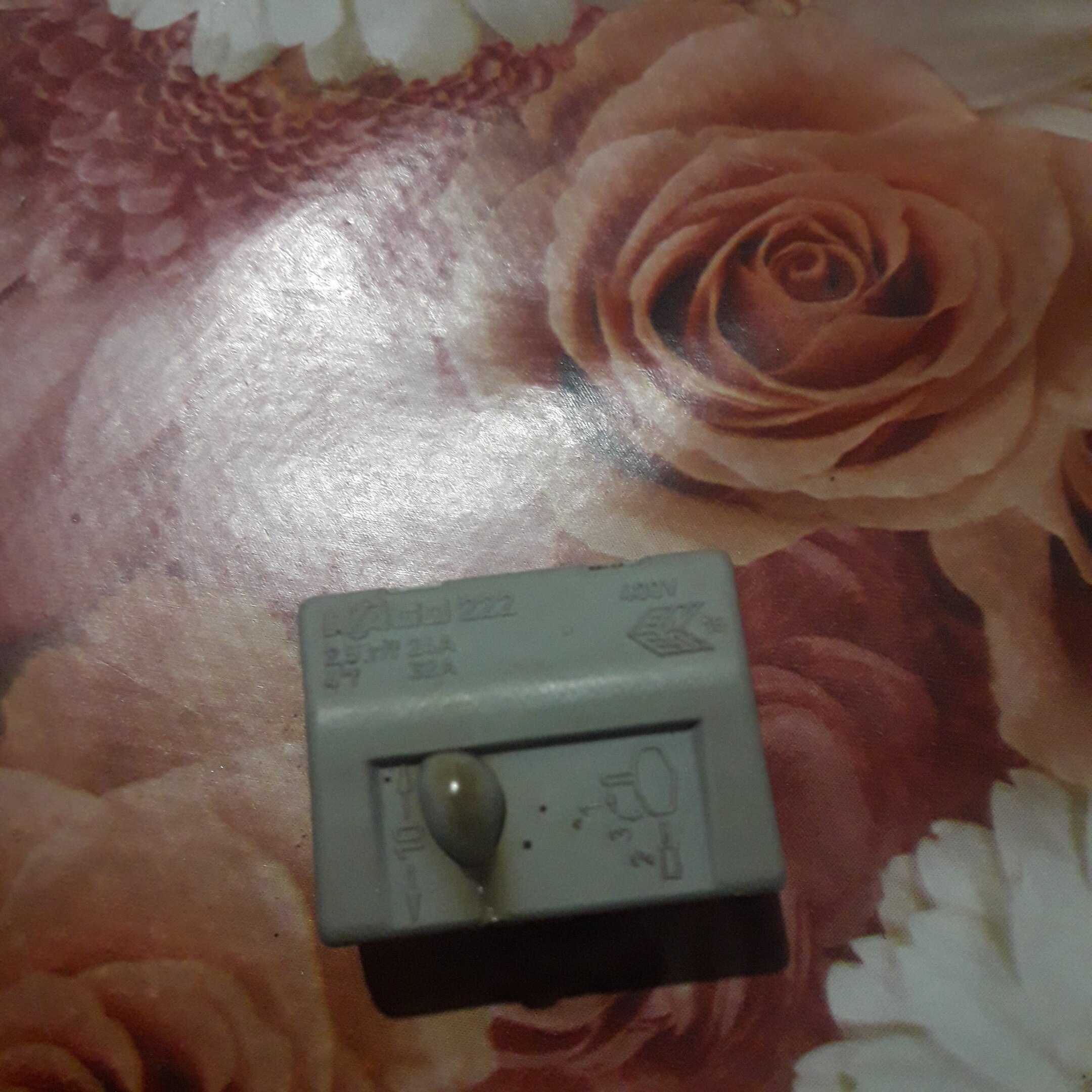

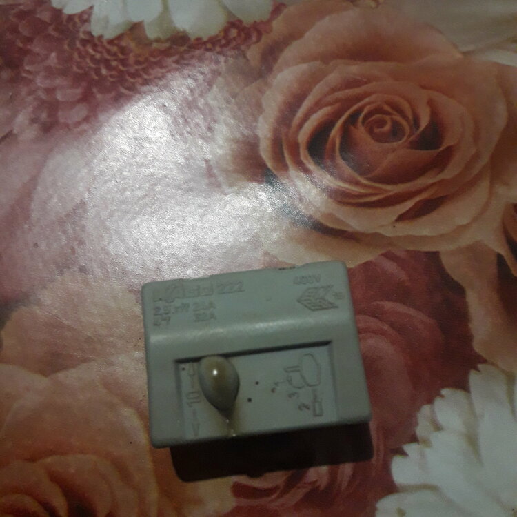

У меня на таких вот Ваго, ремонт весь делали в квартире 4месяца и хоть бы что. Ну я ж надеюсь Вы понимаете через что они прошли эти месяцы ремонта😂
[ATTACH]648372[/ATTACH]
Лежит напоминание о надежности:)

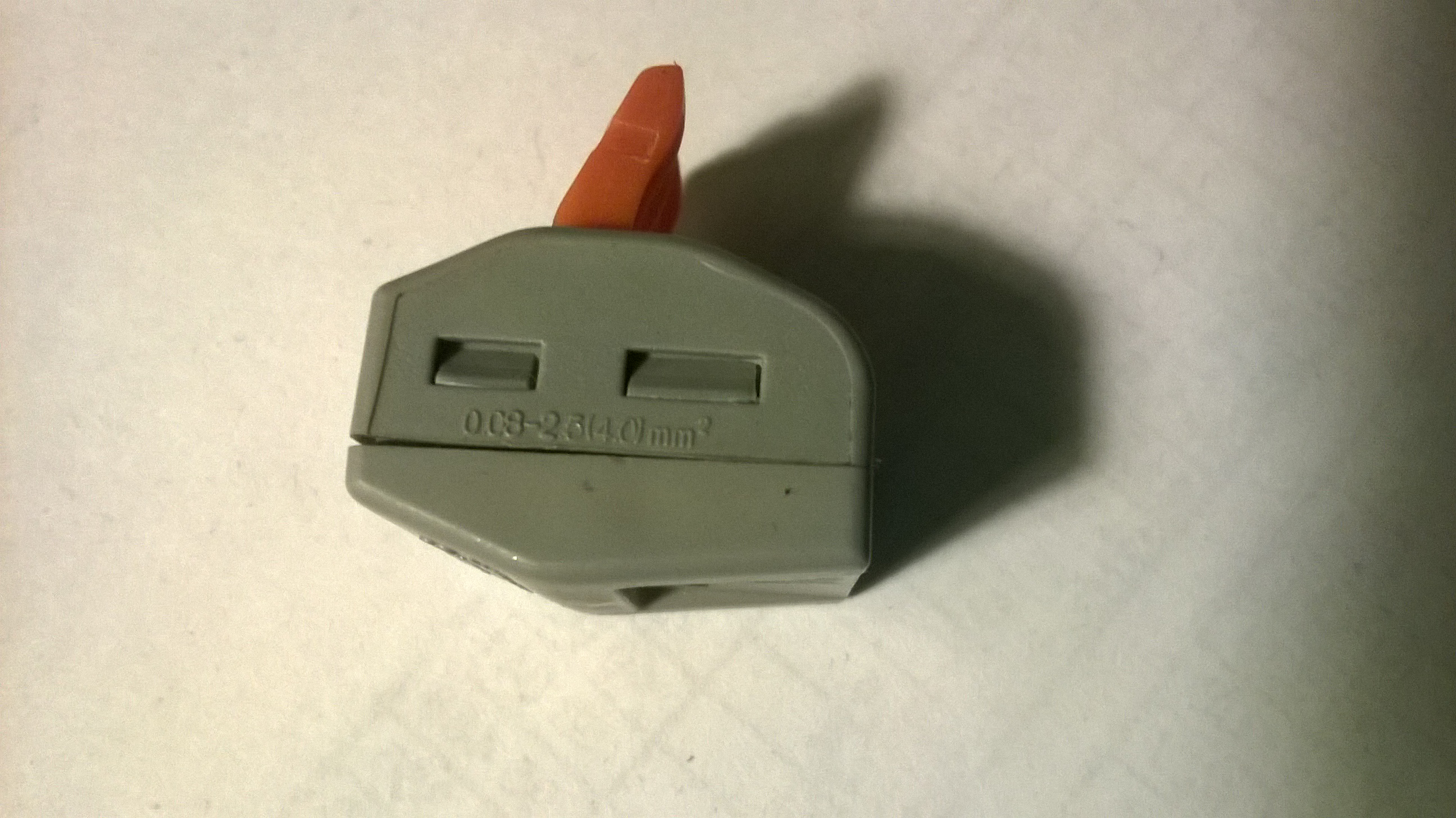

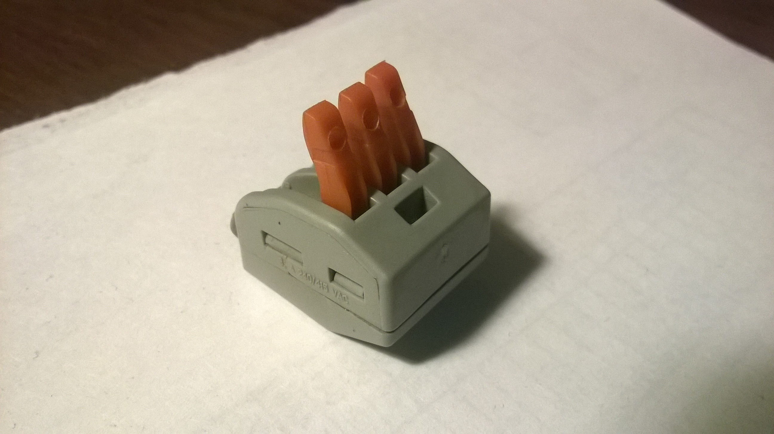

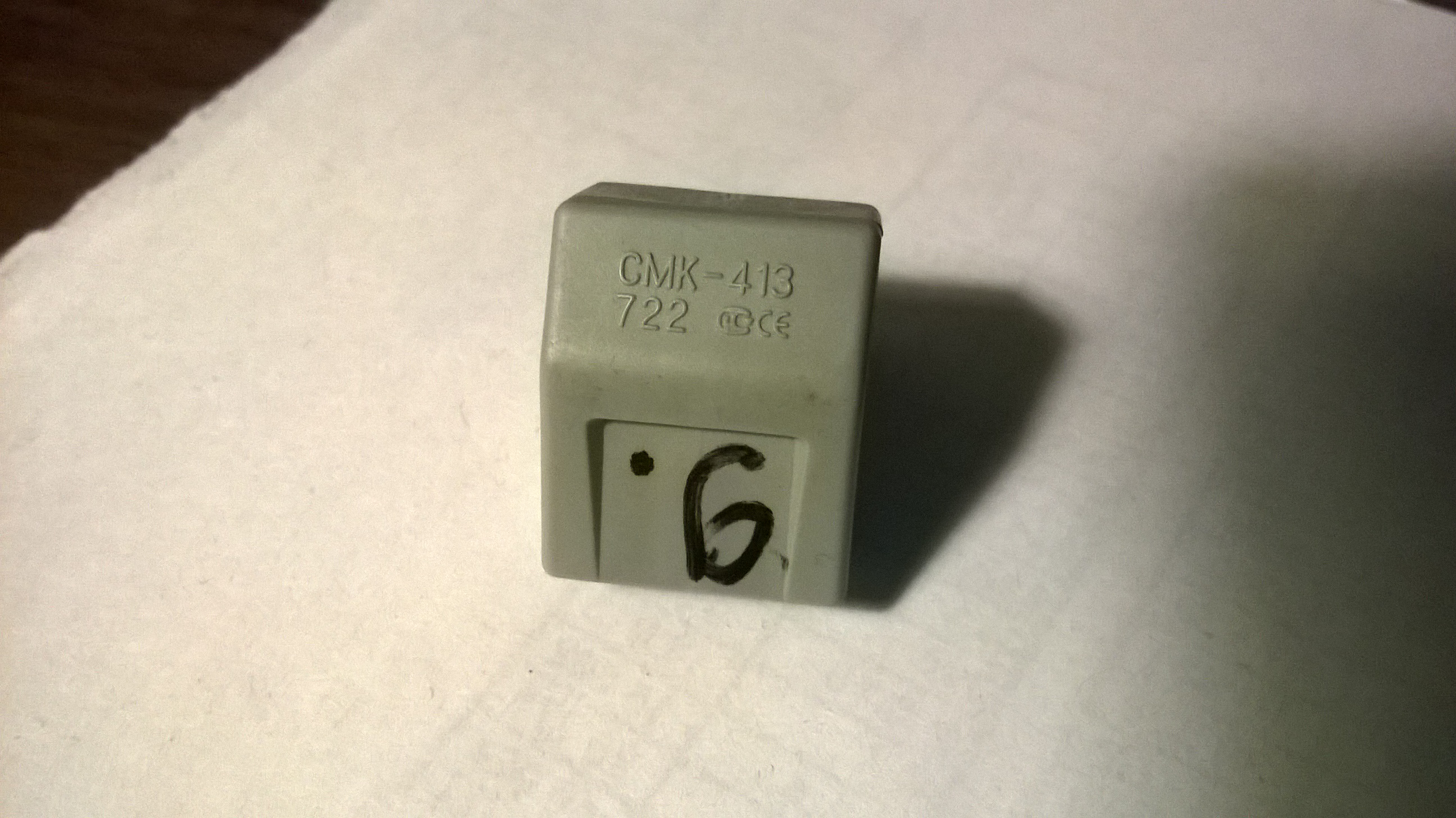

У меня по фото возникли большие сомнения, что это оригинальный VAGO.
Если не трудно вид сверху и с тыловой части!
Это оригинальный ваго или совместимый? Туда не алюминий был подключен?
Скорее, совместимый:) Не, не алюминий, временно подключал ШВВП.
Скорее, совместимый
Тогда что вас удивляет? Это полностью закономерный результат. Правда с учетом цены оригинала и паленки - возникает большой вопрос а зачем брать паленку?
Пожалуйста.
Фотограф я так себе, лучше не будет.
Меня ничего не удивляет, когда покупал эти соединения, не думал о возможности такой ситуации.
Оригиналов я, скорее всего, никогда и не видел:) Такие то с трудом найдешь.
В любом случае, подобный тип соединений буду использовать только на краткосрочные легкодоступные соединения.

Посмотрел обзоры - да, это не оригинал ВАГО, китайская копия. Оригинал надежнее?
Надежнее, при условии, что не превышаются номинальные токи.

Это не Ваго. Это подделка с непонятными параметрами. Посему итог полностью закономерен.

Не надо. Оно и для этого не подходит. Ну паленка эта с жестянкой вместо медной шины.
Характер повреждения свидетельствует о плохом контакте. Вызвано это обычно ошибками при монтаже.
Или тем что вместо медной шины с острым краем. который впивается в жилы и обеспечивает контакт у Ваги, использована тоненькая стальная полосочка с заокругленной гранью, к тому же еще и пружинящая. О том что там нет сечения и так понятно.

Это подделка. Правда честная. Нигде нет указателей, что это WAGO. Когда мы испытывали подобный из Эпика то даже при 13А он начал греться.
