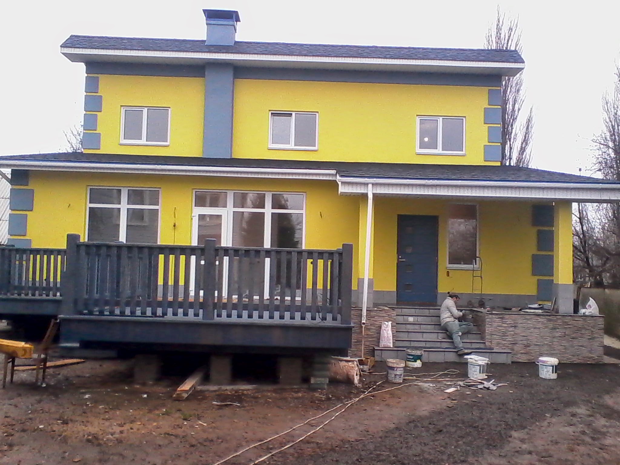

Выбрала битумку на этот домик, будет он у меня в меру ярким и маскировочным, все кровли будут в цвете Малахит, Акваизол. Правда, надо будет 2,5 недели подождать, пустые склады по такому цвету, как раз все уровни кровель подгоним и Пасху отгуляем.
вот такая кровля будет по цвету
  • Лайк 8
да, это факт
Но в условиях войны самое то. Насчет цвета шучу, войны нет. С отсутствием выбора, это часто. Все по классике. Коричневый, красный, в лучшем случае серый. На цвет и свет товарищей нет. Шучу.
красный
именно красный не делала никогда еще :-)
серый
серый - обожаю до дрожи в коленках :-)
коричневый - более классический цвет и придумать нельзя, делаю много
был у меня "Оливка" от Керабит, по факту ни разу не оливка, но оч интересный и необычный :-)
Серый в нашем понимании тоже люблю. Но в прошлом году пришлось ложить соты , чисто серые без чернения. Трагедия из трагедий. Как рубероидом накрыли. Не понравилось.
Мало того еще и заказная позиция на три недели. Так и не понял за что. Ну и на вкус и цвет.
мне такое оооочень нравится :-)
Керабит Серый - именно такой, без вкраплений, строгий и простой, но таки да, не все поймут
Конкретно этот дом на этом участке вижу в Малахите + фасад с оранжинкой + белые окна со шпросами, ммм, вкусный должен выйти домик, отдыхательно-расслабляющий
Я и говорю , на вкус и цвет. Вас женщин вообще тяжело понять. Пример заказчика женщины. Вот захотелось именно так. С любовью к женщинам.
