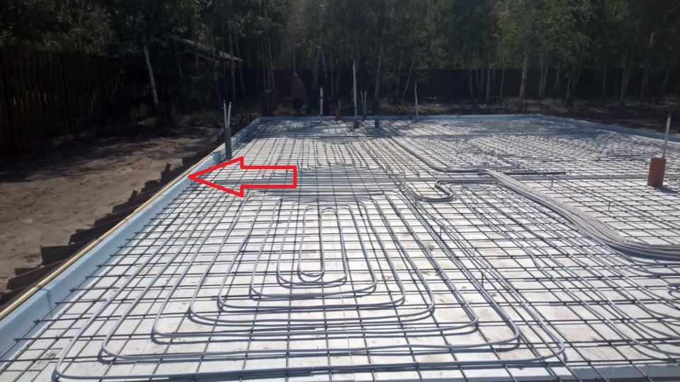

УШП на Чуке и Геке полностью готовы :-), в тч столбики под террасы.
Везде теплые полы, гребенка на 10 контуров, заливка бетононасосом, бетон с завода Ковальской. Все как обычно, погода идеальна - залились, затерлись, через 4 часа был ливень и не жарко :D, поливаем плиты.
подскажите, толщину (псб ? , екструдер ? ) в этом месте .
цоколь потом немного "утопиться "?
ребра все по 30 см
Добавлено через 39 секунд
на 5 см, за счет вентфасада
ребра все по 30 см
Я извиняюсь, но я думаю sergij68 спрашивал про толщину утеплителя( ЭППС ) на цоколе/ребре.
классика - 100 мм под ребрами, 200 мм под полами
И опять мимо :)
Он спрашивал не "под ребрами", а "сбоку от ребер". Т.е. внешнее боковое утепление ребер. Ну по крайней мере мне так кажется.
И опять мимо :)
))) Там тоже 10 см.
