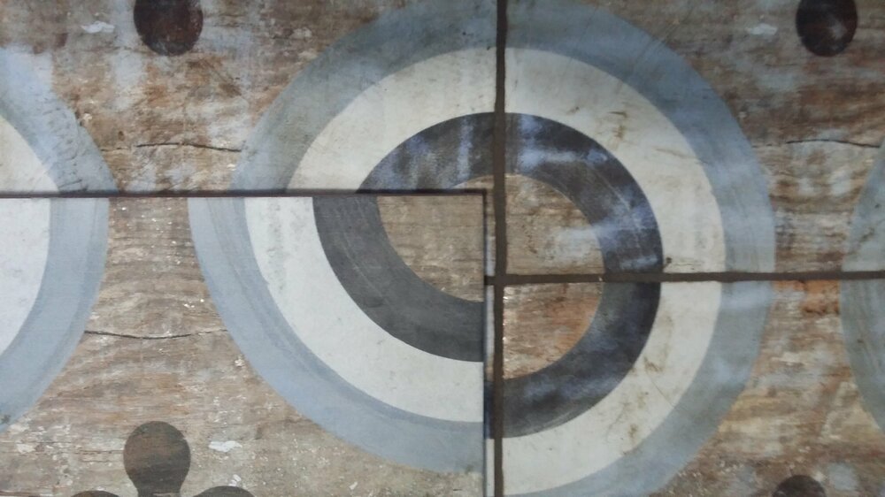

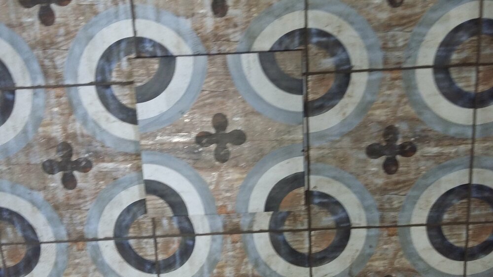

svet lana111 Опубліковано: 27 липня 2019 Поділитись Опубліковано: 27 липня 2019 Здравствуйте, меня зовут Светлана. В марте закончили ремонт в ваннной, на полу положили плитку майну колониал (Испания). Почти сразу же заметила, что рисунок на поверхности плитки начал затираться. На сегодняшний день плитка имеет вид, указанный на фото. Для примера рядом положила неиспользованную плитку. Если чистый пол потереть белой влажной тряпкой - на ней остаются следы коричневой краски. Если то же проделать с поверхностью не уложенной оставшейся плитки - никаких следов нет. Плитку покупала в магазине, затирку тоже. Как такое могло произойти и что делать? Буду благодарна за совет. 1 Посилання на коментар Поділитися на інших сайтах More sharing options...
Pro Gres Опубліковано: 1 серпня 2019 Поділитись Опубліковано: 1 серпня 2019 Здравствуйте, меня зовут Светлана. В марте закончили ремонт в ваннной, на полу положили плитку майну колониал (Испания). Почти сразу же заметила, что рисунок на поверхности плитки начал затираться. На сегодняшний день плитка имеет вид, указанный на фото. Для примера рядом положила неиспользованную плитку. Если чистый пол потереть белой влажной тряпкой - на ней остаются следы коричневой краски. Если то же проделать с поверхностью не уложенной оставшейся плитки - никаких следов нет. Плитку покупала в магазине, затирку тоже. Как такое могло произойти и что делать? Буду благодарна за совет. У вас стираеться рисунок? Или затираеться коричневым? Коричневое это скорее всего затирка и она может въедаться в плитку, обычно с нормальной затиркой такого не происходит, она высыхает и даже если сильно тереть шов она не вымываеться. если стираеться рисунок, значит низкий клас стираемости. В любом случае обращайтесь в магазин, они в свою очередь буду выяснять в чем причина с производителем затирки или плитки. Посилання на коментар Поділитися на інших сайтах More sharing options...

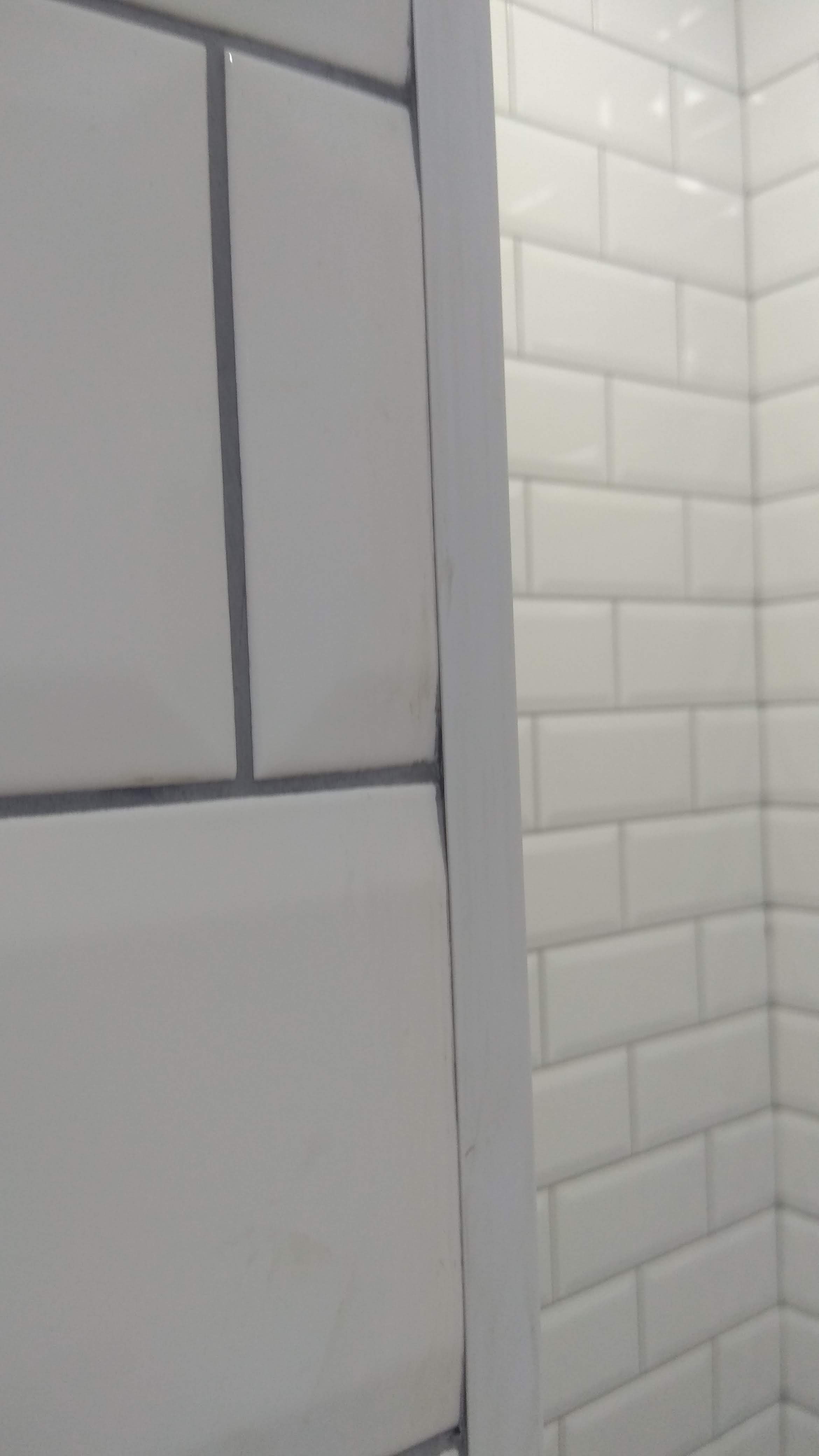

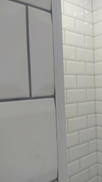

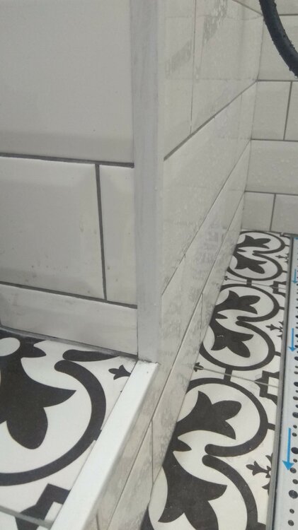

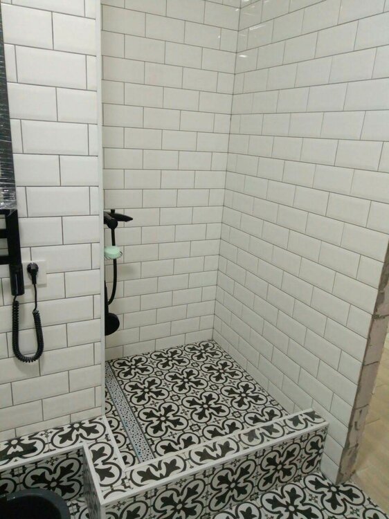

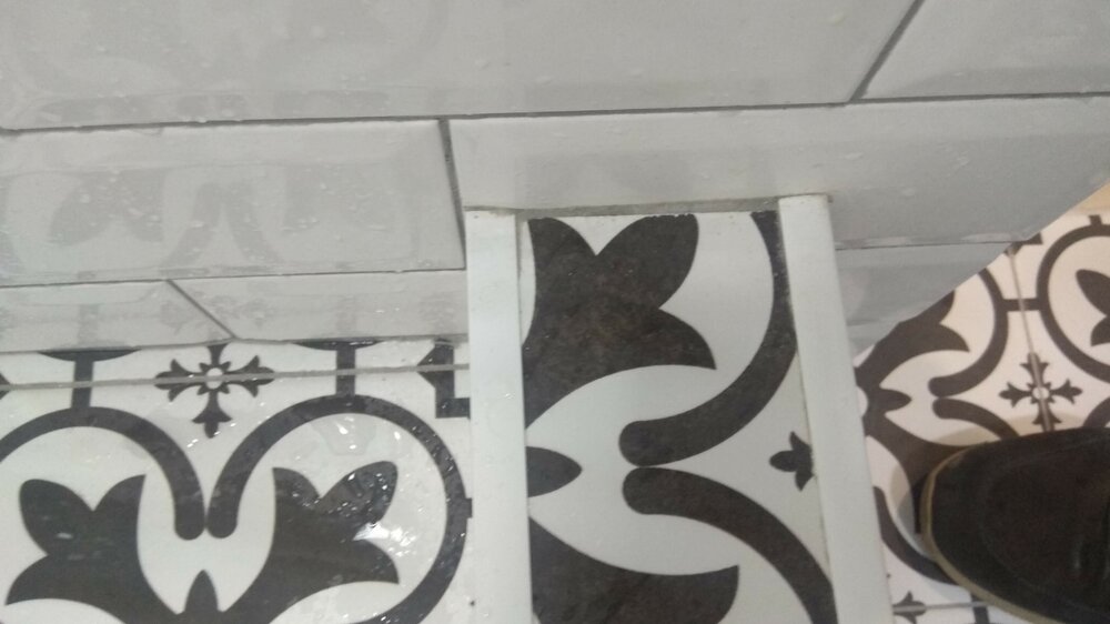

kami-sama Опубліковано: 17 серпня 2019 Поділитись Опубліковано: 17 серпня 2019 Добрий день, Потрібна порада, що зробити з наступною ситуацією: під час ремонту протупив і не подумав про кутки в ванній кімнаті, будівельники казали, що будуть "кутки" і буде все добре, але я не подумав, до того як клали плитку і по факту мені у ванній кімнаті приклеїли поверх плитки, звичайні пластикові кутки,коли я зрозумів цей треш ,було вже пізно. В мене(на фото) душовий п'єдістал, і коли я почав думати як туди скло поставити, зрозумів, що через ці кутики там буде постійно вода стояти і нікуди не стікати і більше того, кутки на герметіку, який з часом псується, тим паче, що частенько на п'єдістал будуть ставати(що логічно), вже зараз кутки трохи підірванні і рухаються. Я гадаю, що багато хто зараз або в шоці,або ще щось. Тому треба порада, як це виправити? В мене є тільки один варіант на думці(без зриву плитки): - Зірвати кутки, і затерти епоксидною фугою всі кути в душі. Це може трохи вплинути на зовнішній вигляд, але не гірше ніж з цими кутками. В душі вся фуга - епоксидна. На фото можна побачити як це виглядає зараз + самі кутки і процес коли плітка клалася(те що фоткав). Буду вдячний за будь-яку пораду! Посилання на коментар Поділитися на інших сайтах More sharing options...
Vitaliy67 Опубліковано: 17 серпня 2019 Поділитись Опубліковано: 17 серпня 2019 (змінено) Сорвать то можно. Я боюсь что под уголком то, что уже ничем не исправить. Посмотрел на компе, оставляйте. Это делал специалист очень широкого профиля (из области "робымо усе"). Только без обид. Змінено 17 серпня 2019 користувачем Vitaliy67 6 Посилання на коментар Поділитися на інших сайтах More sharing options...
