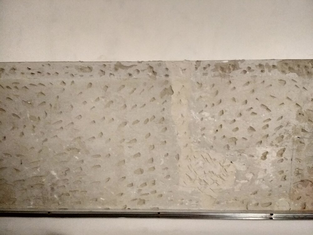

-electron- Опубліковано: 20 червня 2019 Поділитись Опубліковано: 20 червня 2019 Понимаю сарказм, но если бы не видел сам приклеенную плитку фартука не спрашивал бы Хотя там могли быть жидкие гвозди или ещё чего Може бути багато чого. Але навіщо ставити на фігову поверхню. Зняти шпалери й спати спокійно. Камради підкажіть на тому тижні нарешті починаю кухню. Керамограніт 600 на 600 тепла підлога. Клей С2ТЕ типа Крайзель 104 підозрюю не підійде? Шукати С2ТЕ S1? Загалом з кращих там де беру є Сопро 450 але він теж С2ТЕ. Або асортимент епіка. Як бути? 1 Посилання на коментар Поділитися на інших сайтах More sharing options...
Vitaliy67 Опубліковано: 20 червня 2019 Поділитись Опубліковано: 20 червня 2019 И зачем Вам S1 1 Посилання на коментар Поділитися на інших сайтах More sharing options...
-electron- Опубліковано: 20 червня 2019 Поділитись Опубліковано: 20 червня 2019 И зачем Вам S1 Тоді між Крайзель 104 та Сопро450 кого обрати? Посилання на коментар Поділитися на інших сайтах More sharing options...
Vitaliy67 Опубліковано: 20 червня 2019 Поділитись Опубліковано: 20 червня 2019 Вас ценник Сопро не смущает? 1 Посилання на коментар Поділитися на інших сайтах More sharing options...
Фрай Опубліковано: 20 червня 2019 Поділитись Опубліковано: 20 червня 2019 Може бути багато чого. Але навіщо ставити на фігову поверхню. Зняти шпалери й спати спокійно. типа газоблок не фиговая поверхня? :D Камради підкажіть на тому тижні нарешті починаю кухню. Керамограніт 600 на 600 тепла підлога. Клей С2ТЕ типа Крайзель 104 підозрюю не підійде? Шукати С2ТЕ S1? Загалом з кращих там де беру є Сопро 450 але він теж С2ТЕ. Або асортимент епіка. Як бути? заканчиваю кладку гресса 60х60х1 на Баумит Флекс Топ меня устраивает, для теплого пола тоже годится, отвечает классу С2ТЕ S1 Посилання на коментар Поділитися на інших сайтах More sharing options...
-electron- Опубліковано: 21 червня 2019 Поділитись Опубліковано: 21 червня 2019 Вас ценник Сопро не смущает? Знічує. Але там 15 квадратів всього. Мабуть таки візьму Крайзель. Посилання на коментар Поділитися на інших сайтах More sharing options...
