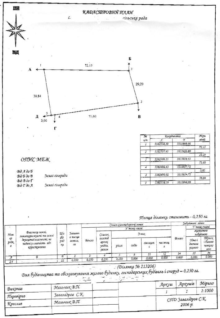

Господа, прошу вашей помощи в таком вопросе. На схеме выкопировки из Кадастрового плана интересующий меня участок.Очевидно, что в схеме ошибка: указана линия "від Г доА". НО ЭТОЙ ЛИНИИ НА САМОМ ДЕЛЕ НЕТ НА ПЛАНЕ.Скорее всего это опечатка и должно стоять "от Г доД" (см.вложение). Сами координаты границ участков верные.
Вопрос: Что доминирует при возникновении спорных вопросов-координаты участка или границы с соедними участками?
НАСКОЛЬКО ПОТЕНЦИАЛЬНО ГЕМОРРОЙНЫМ ДЕЛОМ МОЖЕТ СТАТЬ ЭТА ОШИБКА ПРИ ПОКУПКЕ УЧАСТКА?
Здесь мне не поможет вызов новых геодезистов. Они опять возьмут ту же самую выкопировку из кадастрового плана. ЧТО ДЕЛАТЬ?

Не заморачивайтесь с линией. Геодезисты берут координаты 5 точек участка, и выносят их в натуру.

Как уже сказали - важнее всего координаты.
А как соседи прописаны в Госакте?
Соседи обозначены с трех сторон, кроме фасада :)
Я имел в виду: как выглядит "Опис меж:..." в госакте.
В госакте опись границ аккурат такая же, как и на схеме. Как мне разъяснили, под обозначением от Г до А имеется ввиду обозначение по кривой "Г-Д-А"-там земли принадлежат сельраде( принадлежали на момент выдачи выкопировки из зем.кадастра).
Понятно (если это еще и страница из технички).
ИМХО, это не совсем корректно, но не критично.
