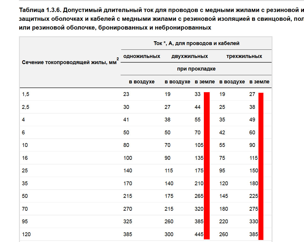

profeMaster Опубліковано: 31 березня 2017 Поділитись Опубліковано: 31 березня 2017 А условия для охлаждения хуже и температура кабеля выше. См. ПУЭ. В воздухе несколько бОльший ток для кабеля разрешается, чем в земле.а вот и нет, смотрите сами это с медными жилами, с алюминиевыми аналогично, следующая таблица. Парни это на моем участке сверху газончик, вдоль забора, никто не будет там топтаться и знать что кабель кроме самой травы и газонокосилки в сезон. Поэтому и решил не особо извращаться на дерном, снять немножко на лопату и кабель туда и сверху прикрыть дерном.не, лучше по ПУЭ сделать, хоть и по российскому, которое с СССР не сильно изменилось - вот вам ссылка, шары не будет www.elec.ru/library/direction/pue/razdel-2-3-9.html Посилання на коментар Поділитися на інших сайтах More sharing options...
MaksymS Опубліковано: 31 березня 2017 Поділитись Опубліковано: 31 березня 2017 а вот и нет, смотрите сами Хм, в новом ПУЭ в разделе 2.1 получается наоборот . по российскому, которое с СССР не сильно изменилось Зачем, если есть украинское? Посилання на коментар Поділитися на інших сайтах More sharing options...
profeMaster Опубліковано: 31 березня 2017 Поділитись Опубліковано: 31 березня 2017 а где оно есть? Будь оно в доступе, смотрел бы его. очень сомневаюсь, что в нем иначе. Скорее всего, вы смотрите прокладку в лотках, а не в земле. Наша земля не настолько теплее россиянской. Посилання на коментар Поділитися на інших сайтах More sharing options...
MaksymS Опубліковано: 31 березня 2017 Поділитись Опубліковано: 31 березня 2017 а где оно есть? Будь оно в доступе, смотрел бы его. Вы меня удивляете. На сайте Министерства энергетики и угольной промышленности Украины лежит последняя версия. Скроее всего, вы смотрите прокладку в лотках, а не в земле. Лотки от земли я пока еще могу отличить . Смотрел прокладку в земле - D2. В воздухе - E. Разница, правда, незначительная - но в пользу прокладки в воздухе. Посилання на коментар Поділитися на інших сайтах More sharing options...
profeMaster Опубліковано: 31 березня 2017 Поділитись Опубліковано: 31 березня 2017 дайте ссылку что ли) мое мнение - это бабушкины сказки. Теплопроводность воздуха низкая и не может воздух температурой 30 грудусов охладить кабель лучше, чем земля температурой 20 градусов. Посилання на коментар Поділитися на інших сайтах More sharing options...
