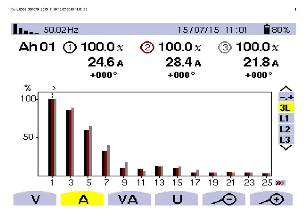

Dalet Опубліковано: 27 березня 2017 Поділитись Опубліковано: 27 березня 2017 так где же мусор в моем сообщение? Дядя Dalet, ты дурак? (с) Есть еще люди, которые принимают вас за специалиста? если ты не знаешь что такое гармоники, сиди и молчи. А лучше учись умник, пока есть кому учить: я потом скажу где это снято ни на какую нагрузку, и что там было с кабелем. иногда так и хочется лаврова цитировать. Посилання на коментар Поділитися на інших сайтах More sharing options...

Dalet Опубліковано: 27 березня 2017 Поділитись Опубліковано: 27 березня 2017 Не называл он Ваше сообщение мусорным. Он сказал про номера гармоник а не сообщений. и мне такая мысль пришла, но уже посля. ничего, пускай учится, ему простительно. TrueRMS и гармоники уже постиг, ну или хоть узнал что такое бывает. А впереди еще столько всего интересного. если бы еще он не был таким злым, то я бы ему рассказал что они делают с кабелем и автоматами. 1 Посилання на коментар Поділитися на інших сайтах More sharing options...
