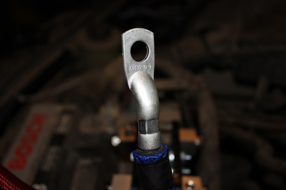

Firetuf Опубліковано: 15 травня 2017 Поділитись Опубліковано: 15 травня 2017 Получается где медь будет болтатся 25-ка на 35 гильзе? Или обжим это все исправит и зажмет ее? Получается после обжима будут на гильзе "уши". Что как бы не очень хорошо. Хотя вряд ли смертельно. не буду утверждать со стороны норм, но когда нужно уплотнить пустоты, добавляют жилки из аналогичного материала и обжимают как номинальный размер. О каких ушах идет речь, я не понимаю. Посилання на коментар Поділитися на інших сайтах More sharing options...
MaksymS Опубліковано: 15 травня 2017 Поділитись Опубліковано: 15 травня 2017 Уши - облой: А должно быть так: Кстати добивание жилок - хорошая идея! 1 Посилання на коментар Поділитися на інших сайтах More sharing options...

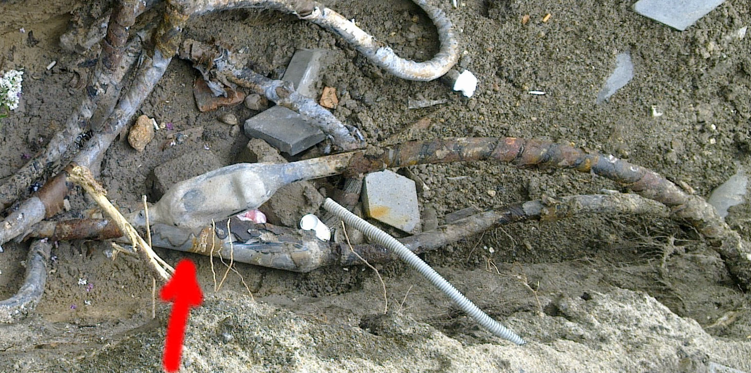

profeMaster Опубліковано: 15 травня 2017 Поділитись Опубліковано: 15 травня 2017 вот муфта на бронированном кабеле (из материала для будущей заметки про кабельные линии) Посилання на коментар Поділитися на інших сайтах More sharing options...
profeMaster Опубліковано: 27 травня 2017 Поділитись Опубліковано: 27 травня 2017 в статью это фотка не попала, так как много писать не хотелось, но есть пример реальной кабельной линии, в частности, с применением ПНД трубы drotokrut.blogspot.com/2017/05/blog-post.html Посилання на коментар Поділитися на інших сайтах More sharing options...
