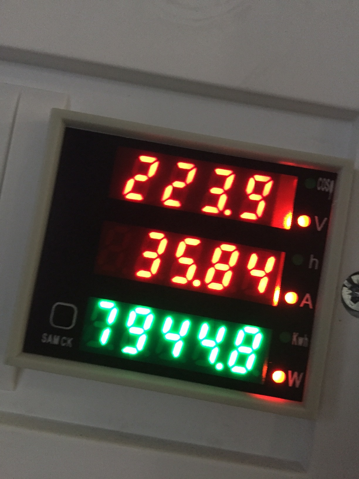

Novos Опубліковано: 31 березня 2017 Автор Поділитись Опубліковано: 31 березня 2017 Сегодня померил на другом конце текущую нагрузку 35А или 8квт/час 220V это все течет сейчас по 1 фазе. На кабеле 4 квадрата. расстояние 80+ метров. (нагрузка скоро увеличится в 3 раза) Расстояние так и останется 80-90 метров, думаю теперь надо думать про кабель монолит 16 квадратов ВВГ медь, на 4 жилы. Скажите за счет такого кабеля я сокращу потери в квт/час и не буду платить за воздух +400-500 квт в месяц? Осталось найти хорошую цену за кабель и купить точно ГОСТ стандарт. Честно ожидал, что потребление будет на 15-20% меньше. Мерял вот такой штукой. Посилання на коментар Поділитися на інших сайтах More sharing options...

Novos Опубліковано: 31 березня 2017 Автор Поділитись Опубліковано: 31 березня 2017 И так нагрузка постоянная это работают сервера, компьютеры круглосуточно. Расстояние от ТП и где стоит счетчик до помещения примерно 100 метров берем. Нагрузка 24/часа х30 дней. Нагрузка скоро будет постоянная 15-20квт/час. (когда добавим кондиционеры и еще оборудования) и все это будет работать 24/часа сутки. Вопрос как быть? Я еще не купил кабель, после ваших рекомендация брать 50 квадратов и выше. по цене 16/медь получится? Надо будет бухта на 100 метров, возможно 90 хватит, точный замер сделаю на днях. Что нужно добиться? Уменьшить расход потребления электроэнергии кабелем. Добавлено через 1 минуту Да забыл сказать что пока 3 фазы у меня и 40А автоматы после счетчика, на днях буду менять автомат на 63А. Само ТП на 160Квт стоит на столбе трансформатор. Посилання на коментар Поділитися на інших сайтах More sharing options...

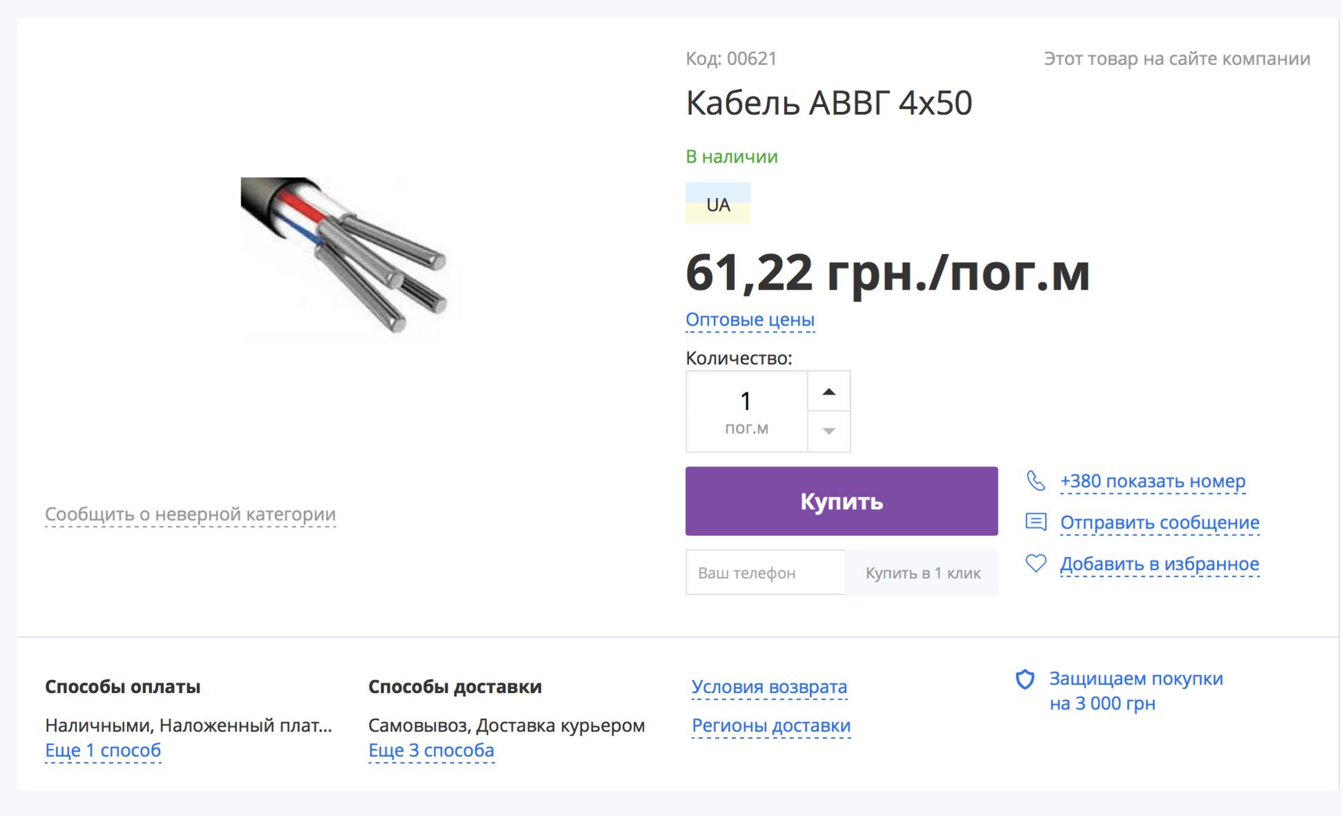

Novos Опубліковано: 31 березня 2017 Автор Поділитись Опубліковано: 31 березня 2017 Вариант с кабелем 4х50 алюминий будет однозначно лучше чем медь на 16 квадратов?, и дешевле получается почти в два раза. Только я вот не могу найти маркировку алюминия ВВГ, нашел вот такой АВВГ АВВГ кабель застосовують для прокладки в сухих і вологих виробничих приміщеннях, на спеціальних кабельних естакадах, в блоках, а також для прокладки на відкритому повітрі. Кабелі АВВГ не рекомендується застосовувати при прокладці в землі (траншеях). Можете подсказать где лучше закупить 90 метров такого кабеля, интернет магазин или базар? Посилання на коментар Поділитися на інших сайтах More sharing options...

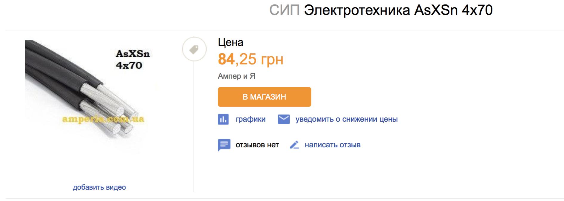

Novos Опубліковано: 31 березня 2017 Автор Поділитись Опубліковано: 31 березня 2017 Нашел еще кабель с маркировкой СИП. Его можно кидать в землю? Или можно и тот кидать АВВГ кабель в землю также? Все таки склоняюсь к варианту 4x70 квадратов алюминий. Подскажите где только лучше закупить такой кабель. Спасибо Посилання на коментар Поділитися на інших сайтах More sharing options...
Energon Опубліковано: 31 березня 2017 Поділитись Опубліковано: 31 березня 2017 Нашел еще кабель с маркировкой СИП. Его можно кидать в землю? нет этот не кидают в землю)) Посилання на коментар Поділитися на інших сайтах More sharing options...
Novos Опубліковано: 31 березня 2017 Автор Поділитись Опубліковано: 31 березня 2017 А какие у них маркировки? АВВГ вижу везде продают, его кидают в землю ? Подскажите пожалуйста маркировку кабеля с хорошей изоляцией для прокладки в земле. Спасибо Посилання на коментар Поділитися на інших сайтах More sharing options...
RU$L Опубліковано: 31 березня 2017 Поділитись Опубліковано: 31 березня 2017 нет этот не кидают в землю))Обычно не кидают , но раз у него такая крепкая и выносливая изоляция , которая не боится мороза , дождя , снега , льда , солнца / ультрафиолета , и пр. то чё с ним станется в гофре под землёй ? :D Посилання на коментар Поділитися на інших сайтах More sharing options...
profeMaster Опубліковано: 31 березня 2017 Поділитись Опубліковано: 31 березня 2017 для "готовиться к земле" (с) подходят кабели стандартов ГОСТ 16442-80, МЭК 502. У Одескабеля это АПвВГ и АВБбШв. Второй лучше наличием брони. Посилання на коментар Поділитися на інших сайтах More sharing options...
RU$L Опубліковано: 31 березня 2017 Поділитись Опубліковано: 31 березня 2017 А какие у них маркировки? АВВГ вижу везде продают, его кидают в землю ? Наверно в хорошей плотной гофре (не в той серой что в доме под штукатурку ложат) , то можно . Подскажите пожалуйста маркировку кабеля с хорошей изоляцией для прокладки в земле. СпасибоАВББШВ- бронированный для прокладки под землёй . но он наверно дорогой . Посилання на коментар Поділитися на інших сайтах More sharing options...
