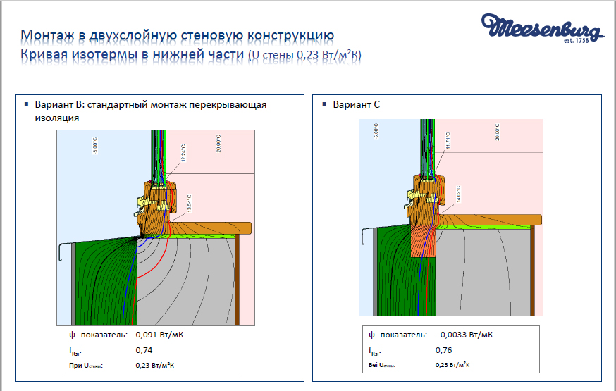

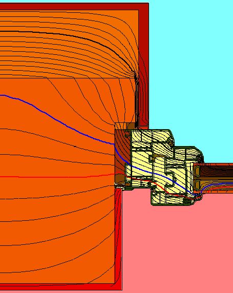

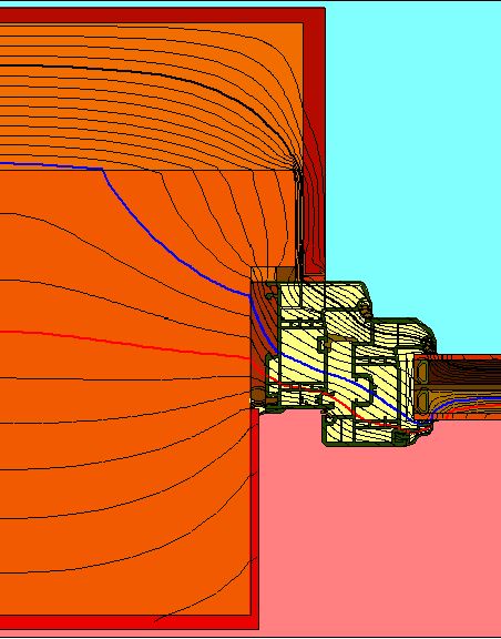

А промерзання у вікнах відбувається не через монтажний шов, а через стіну поряд зі швом. У монтажного шва теплопровідність набагато менша ніж у стіни. Холод поширюється через зовнішній відкос всередину стіни, а звіддти вже розповсюджується на внутрішній відкос.
На жаль, програма обмежує варіації на тему товщини внутрішнього відкосу лише від 10 до 15 мм. Але і при такій незначній зміні ізотерми зміщуються.
Взагалі, для кращого розуміння, це як різниця між внутрішнім та зовнішнім утепленням - у першому випадку стіна холодна, у другому тепла.
Так я і казав, що теплий монтаж - це не тільки стрічки, а й утеплення монтажного шва ззовні та всередині приміщення. І утеплення ззовні дуже важливе.
А ще - ці малюнки показують що холод розповсюджується по найкоротшому шляху по матеріалу з більшою теплопровідністю.
Для тих, хто читає наші повідомлення я трохи виправлю Ваш вислів.
- у першому випадку стіна в товщі холодна, у другому тепла. А внутрішня поверхня стіни має однакову температуру в обох випадках.
Саме так, тільки більш коректно буде не "холод розповсюджується", а "втрачається тепло". І внутрішня температура буде, звичайно, однаковою (за умовами) у першому випадку на внутрішній поверхні утеплювача, а у другому - самої стіни.

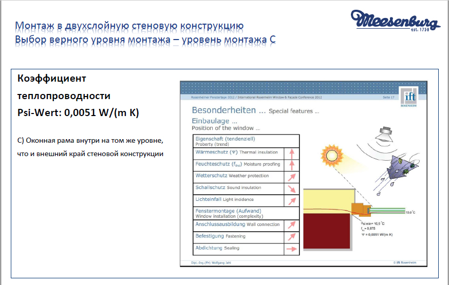

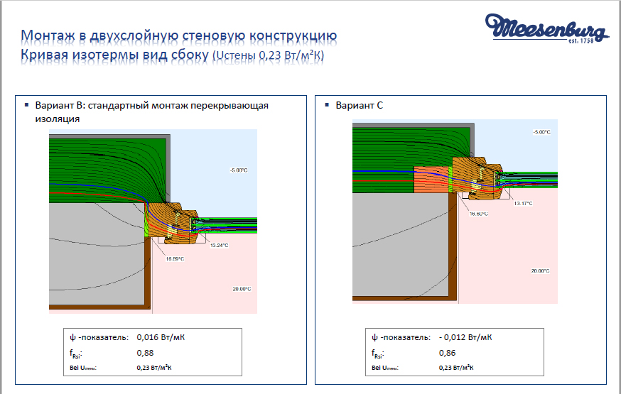

Якщо ж розглядати констукцію стіна-вікно в комплексі у випадку багатошарової стіни, яка зображена на цих схемах:
attachment.php?attachmentid=562909&stc=1&thumb=1&d=1493015795 attachment.php?attachmentid=562908&stc=1&thumb=1&d=1493015784
то эффективніше розміщувати вікно у шарі утеплювача, про такий спосіб монтажу йдеться в цій темі www.stroimdom.com.ua/forum/showthread.php?t=208643
Краще відкоси робити з стиродуру. Він виконує роль теплоізолятора та на ньому добре тримається гіпсова штукатурка. В мене була така послідомність: чорнове вирівнювання штукатуркою, приклеювання стиродуру 20 мм, потім фінішне вирівнювання та фарбування.
Добавлено через 11 минут
Утеплювати відкоси бажано як ззовні так і всередині приміщення.
Абсолютно точно! Тому першим кроком до так званого "теплого монтажу" є позиціювання вікна в віконному прорізі.
Звичайно, але я дав картинку максимально наближену до конкретного об'єкту.

В Вашем случае используется схема В. Схема С - это монтаж в зону утеплителя, он конечно же более эффективен, но гораздо дороже и по моему мнению, при толщине утеплителя 100 мм не совсем уместно использовать, так как наружный откос будет очень маленький.
