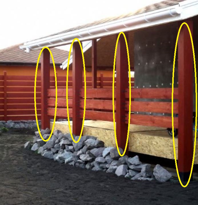

goga777 Опубліковано: 2 червня 2018 Поділитись Опубліковано: 2 червня 2018 (змінено) Вопросик Стобы вертикальные деревянные как глубоко в земле? чем обрабатывали от воды, ближе к земле? Змінено 2 червня 2018 користувачем goga777 Посилання на коментар Поділитися на інших сайтах More sharing options...

Телесистемы Опубліковано: 2 червня 2018 Автор Поділитись Опубліковано: 2 червня 2018 В декабре брал на OLX у дилеров Вентса, рекупы Blauberg с управлением по WiFi, за 6400 гр., на тот момент где-то 230-240$. Простые были ещё дешевле Я тоже брал у дилера ,но на полтора года раньше. Даже накладная сохранилась.буду на месте,гляну точную цифру Добавлено через 3 минуты Вопросик Стобы вертикальные деревянные как глубоко в земле? чем обрабатывали от воды, ближе к земле? Глубина 1метр. Обработка битумно-полимерной мастикой, в три слоя. Что важно: обрабатывать необходимо на минимум 200мм выше уровня грунта/покрытия, т.к. именно это место наиболее подвержено влиянию влаги и последующему гниению 1 Посилання на коментар Поділитися на інших сайтах More sharing options...
