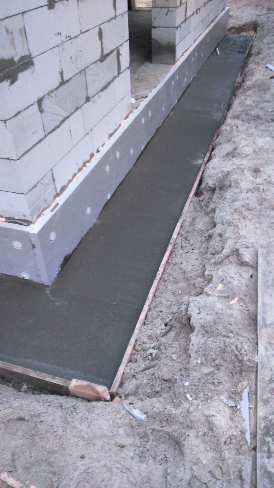

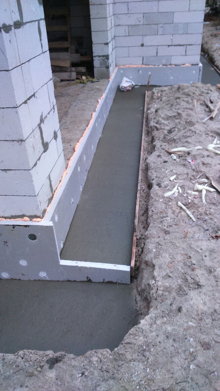

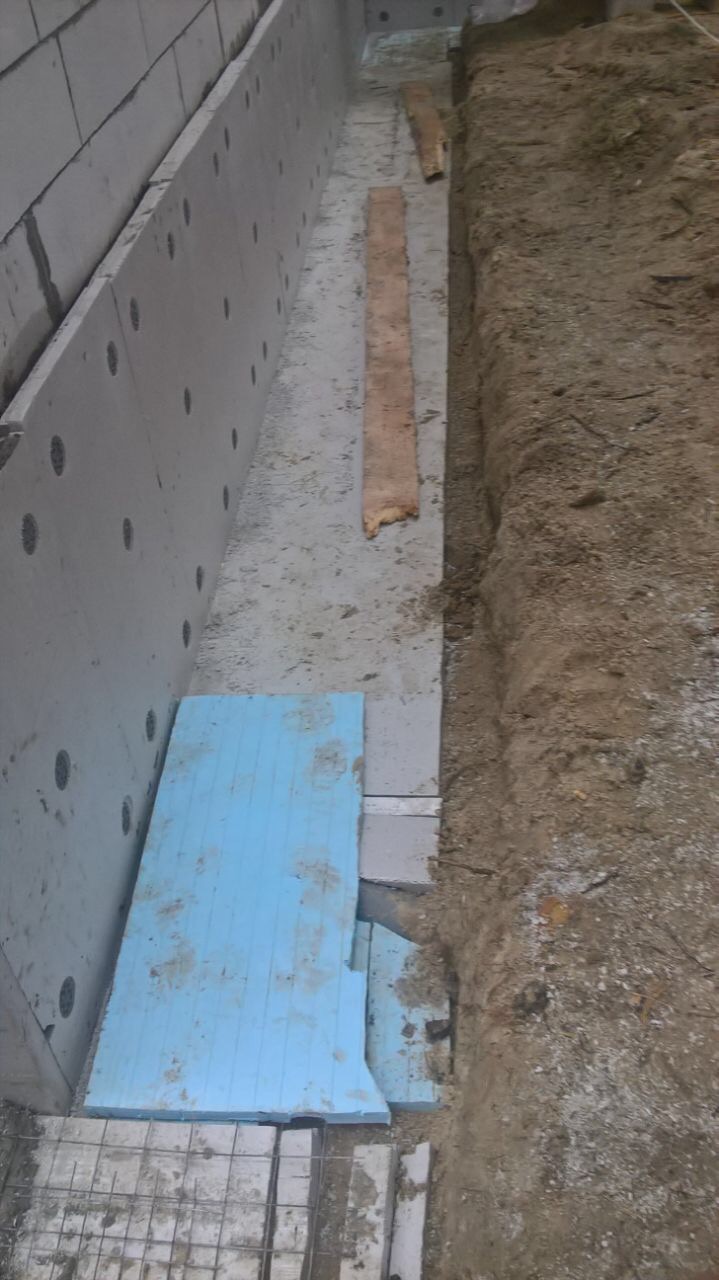

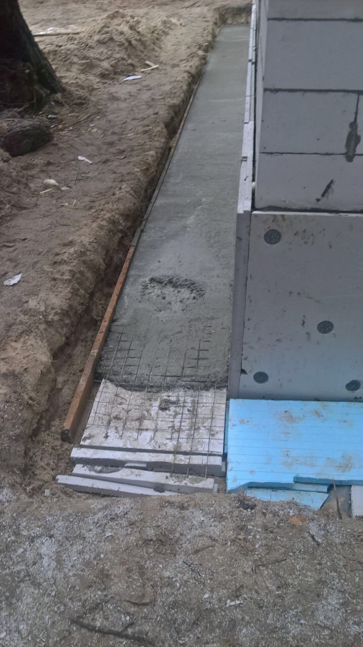

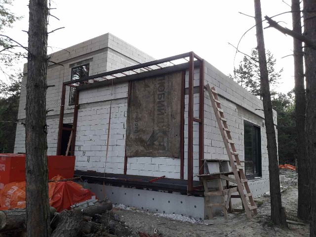

После того как собрали коробку, кровельщики начали работы по устройству кровли, а параллельно был откопан фундамент, гидроизолирован, тепло-изолирован стиродуром 50мм + такое же стиродур уложен на землю, как мне объяснили это позволит лучше отсечь влагу и холод оп проникновения под фундамент. Дальше забетонировали отмостку (отмостка будет скрытая, планирую плотную подойти к дому декоративной отмосткой в виде травки- цветочков..

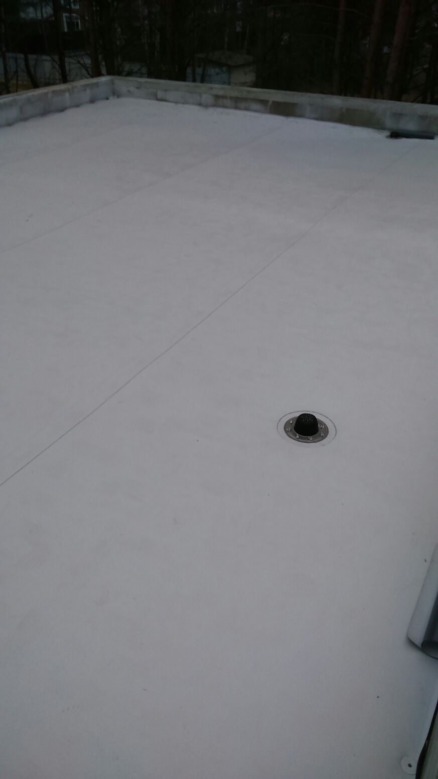

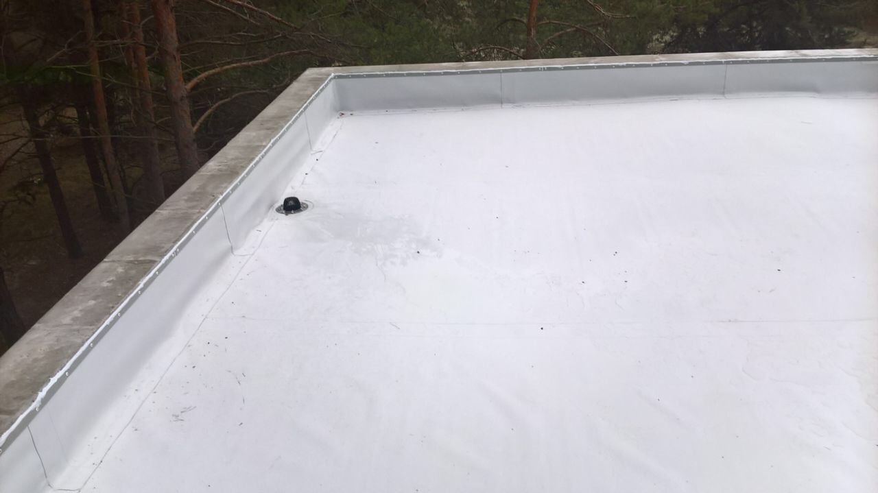

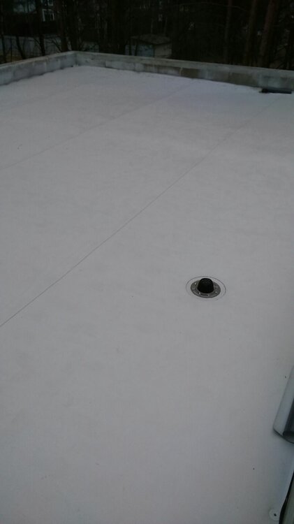

Крыша ( тоесть 2 крыши :) плоские с рауклонкой в 2 стороны. по 2 приемных трубы ливнестоков с подогревами. ливнестоки внутренние, так как дизайн фасада не предпологает наличие трубы, по нему свисающей :)

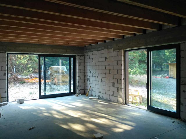

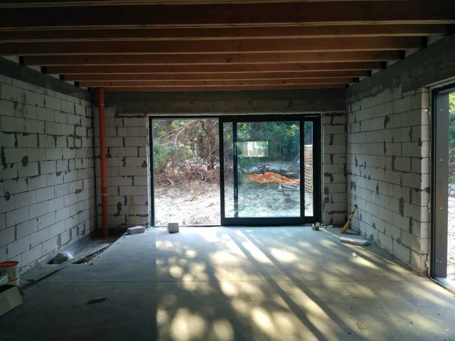

Сегодня исторический момент! замер окон и раздвижек. оконные проемы подготовлены, но сложность в том, что раздвижки должны стоять миллиметр- миллиметр с уровнем чистого пола, без порогов и прочей фигни. системы рельс будет утоплена заподлицо. поэтому долго высушивал мозг всем участникам процесса что бы все поняли, что и как им делать. теперь главное, чтобы все срослось.
хронология такая -
1. подготовка проемов с учетом чистого пола 170мм от существующего черного пола
2. замер оконщиками всех проемов по факту
3. финальная отбивка предполагаемого чистого пола исходя из замеров оконщиков
4. пока изготавливаются окна - обустройство теплых полов, заливка плиты чистого пола
5. установка окон и раздвижных систем
6. укладка финального покрытия пола который должен выйти в уровень с раздвижными системами
Вот колдую что бы все совпало теперь - окна и раздвижки дорогущие - очень хочется, чтобы все было идеально.

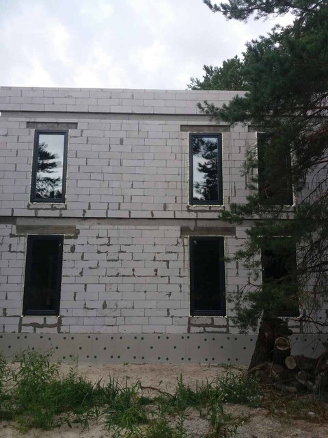

Заказал окна - очень долго определялись с цветом, чуть не развелись с женой. ))
окна - дерево (сосна) 78мм, энергосберигающие. наружные и внутренние стекла закаленные.

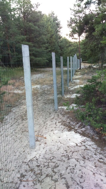

1. соорудили фасадный забор, весть остальной периметр - сварная сетка на бетонных столбиках. с таким периметром забор дороже дома выйдет так что пока сетка - да и из соседей только елки, муравьи зайцы и ***и..

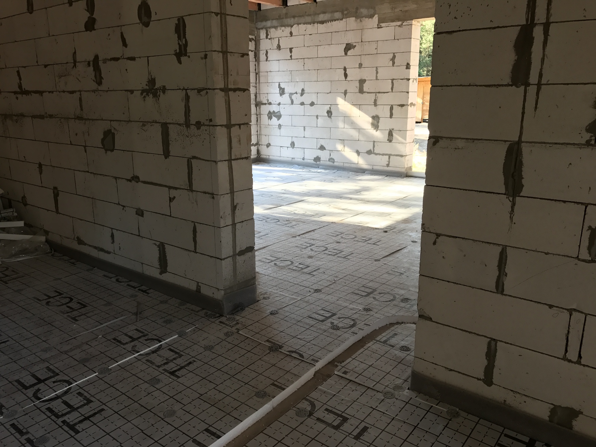

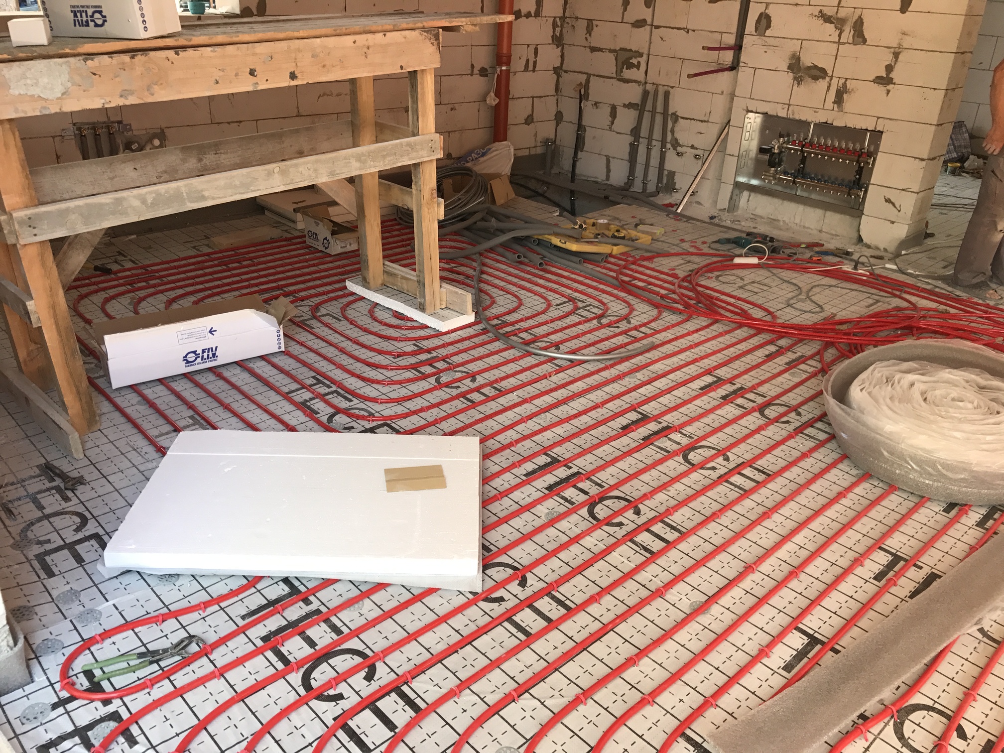

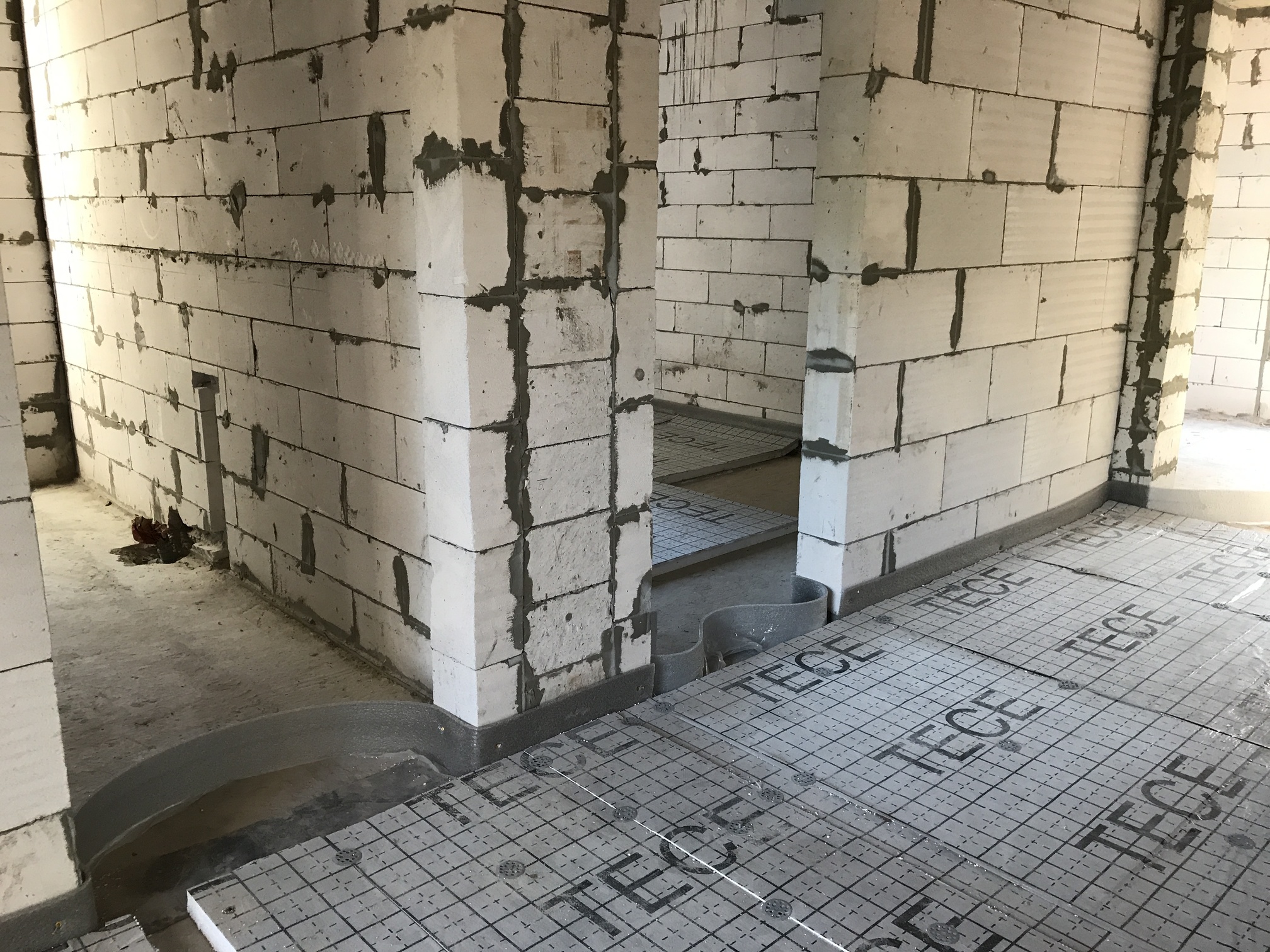

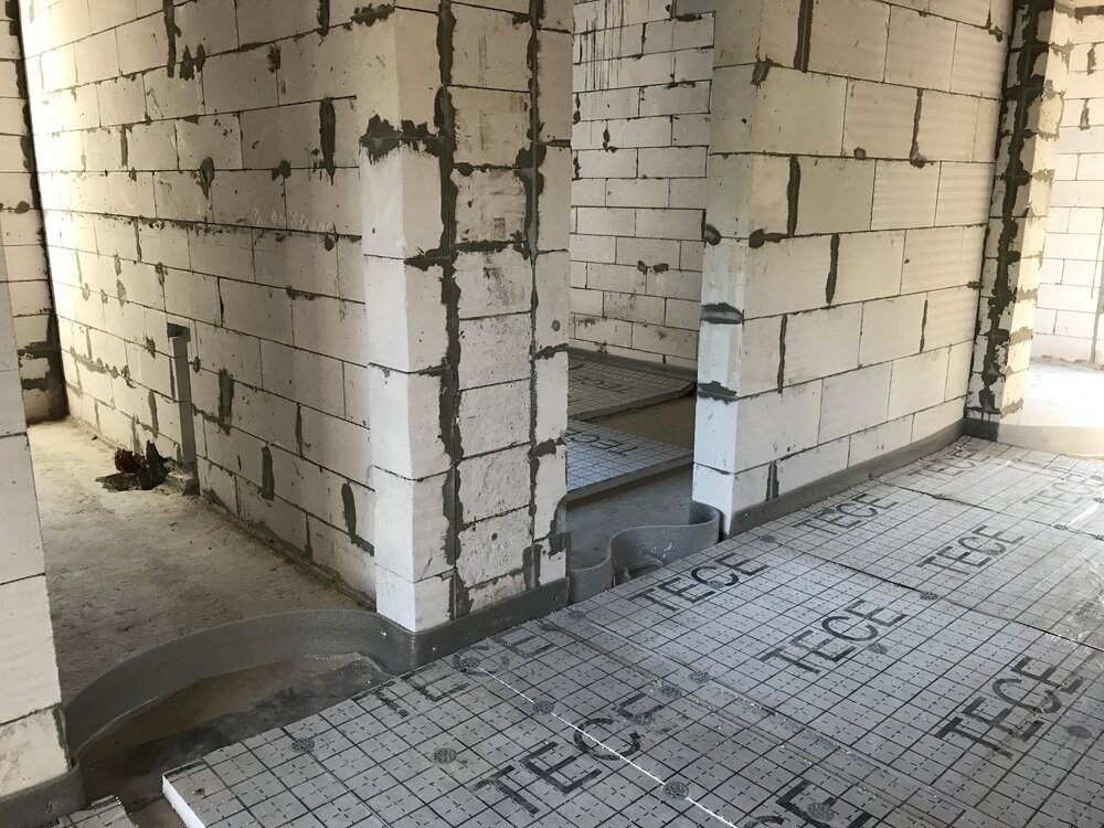

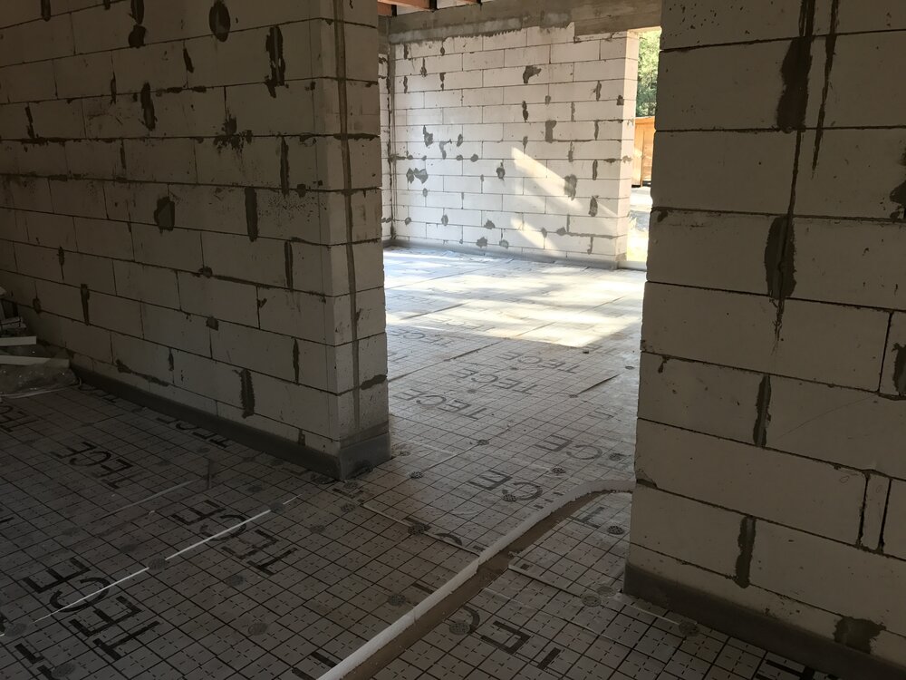

2. теплый пол на первом этаже уложен, все коммуникации под ГВС выведены, смонтированы инсталяции, сливы душей и тд залита плита пола - получилась 9 см и 2 еще осталось до нуля на плитку

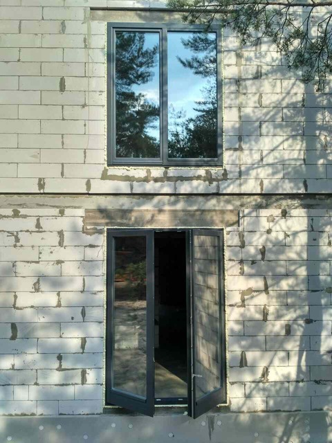

3. Окна и раздвижки!! шикарные окна получились! ненарадуюсь!
фото чуть позже с телефона закину.. в общем по чуть чуть двигаюсь. ищу фасадчиков на утепление и отделку..

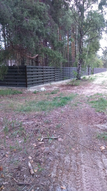

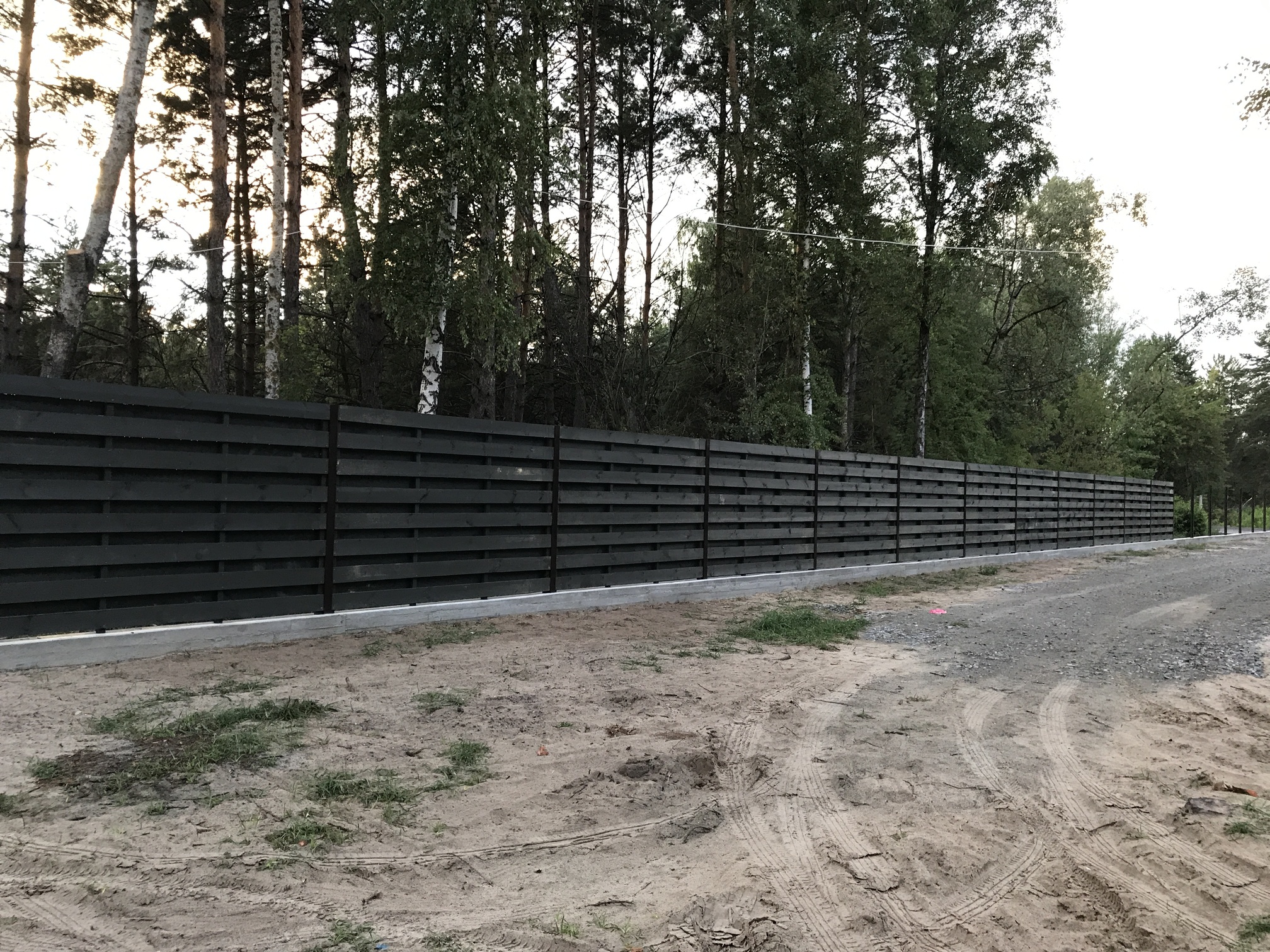

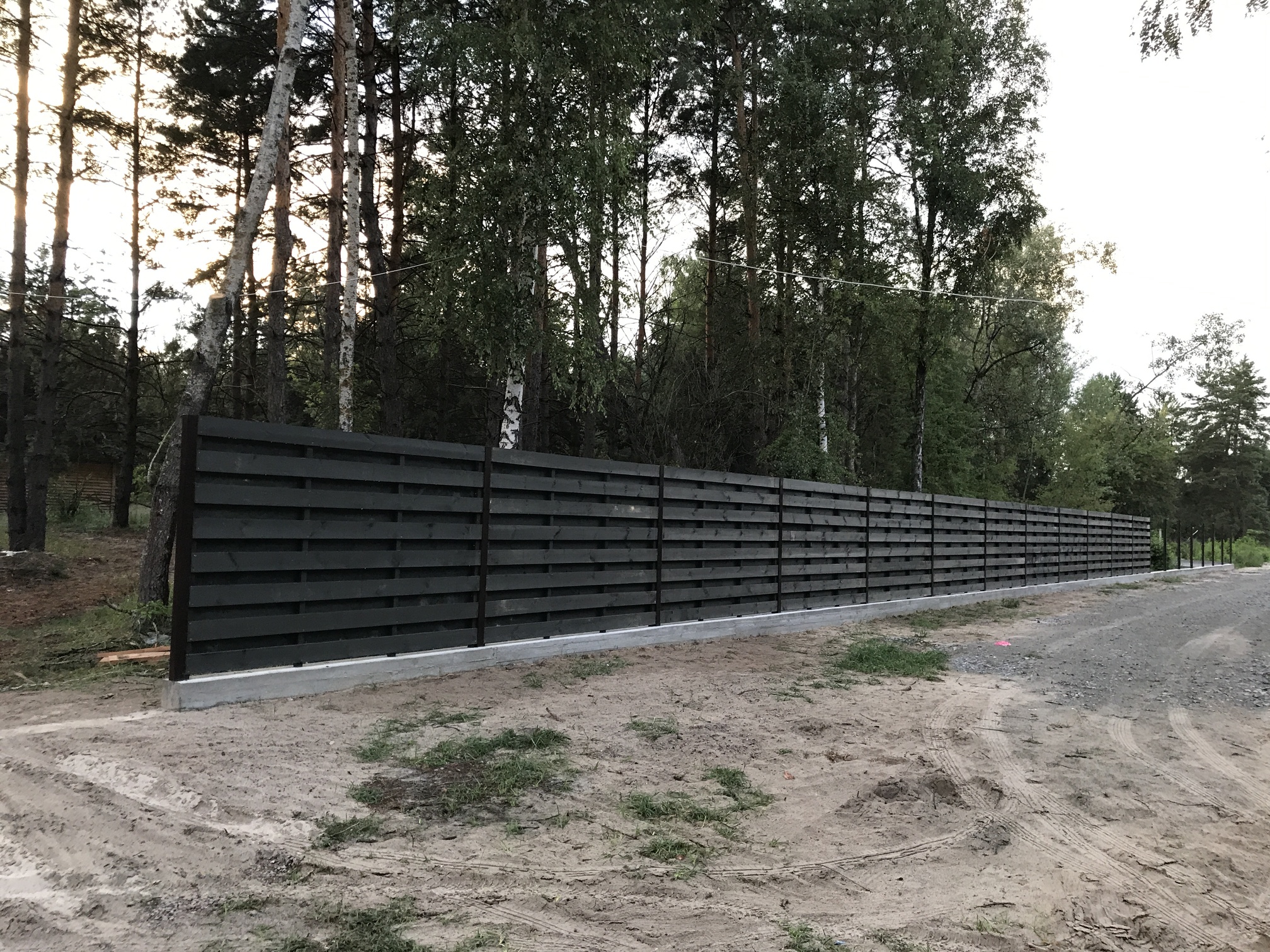

забор, 96 метров фронтальная часть. по остальному периметру пока просто сваиная сетка
на ворота оставил 4.5 метра и сразу пожалел (( нужно было оставлять 5 -5,5 и никого не слушать. заезжая под углом с дороги немного неуютно себя чувствую - думал будет очень просторно заезжать а нет.. ну уже остается только радоваться что все равно 4,5 это достаточно для любой техники, но когда буду заезжать с лафетом с лодкой или мотоциклами - думаю не раз еще вспомню с сожалением, что не настоял на хотя бы на 5 метрах :o
Фронтальная часть забора - сосна? Чем обрабатывали/вскрывали?
Сосна, в два слоя тикуриллой.

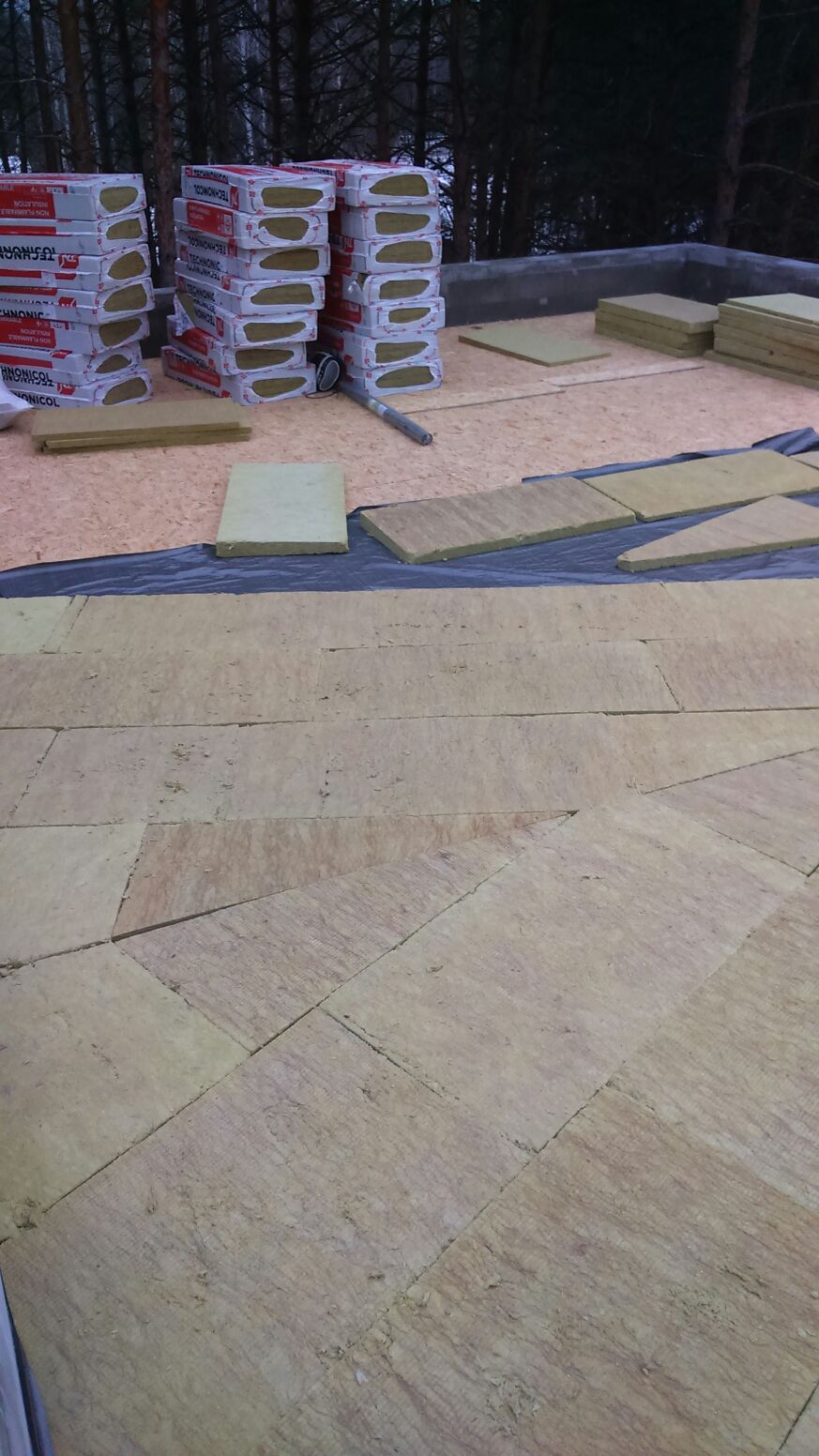

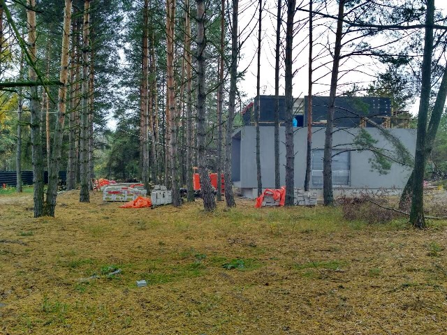

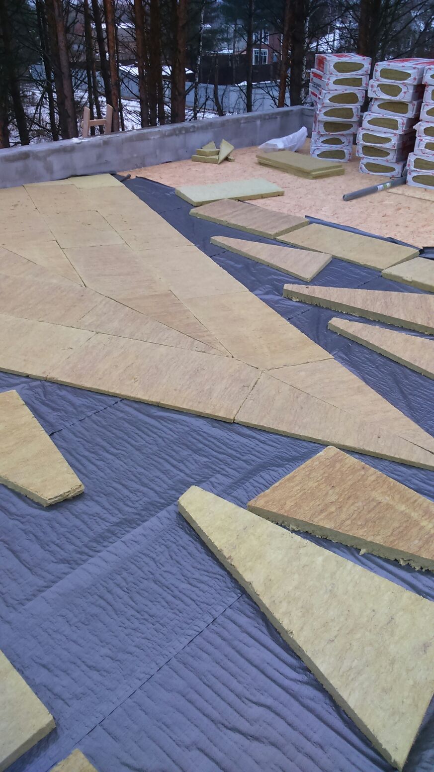

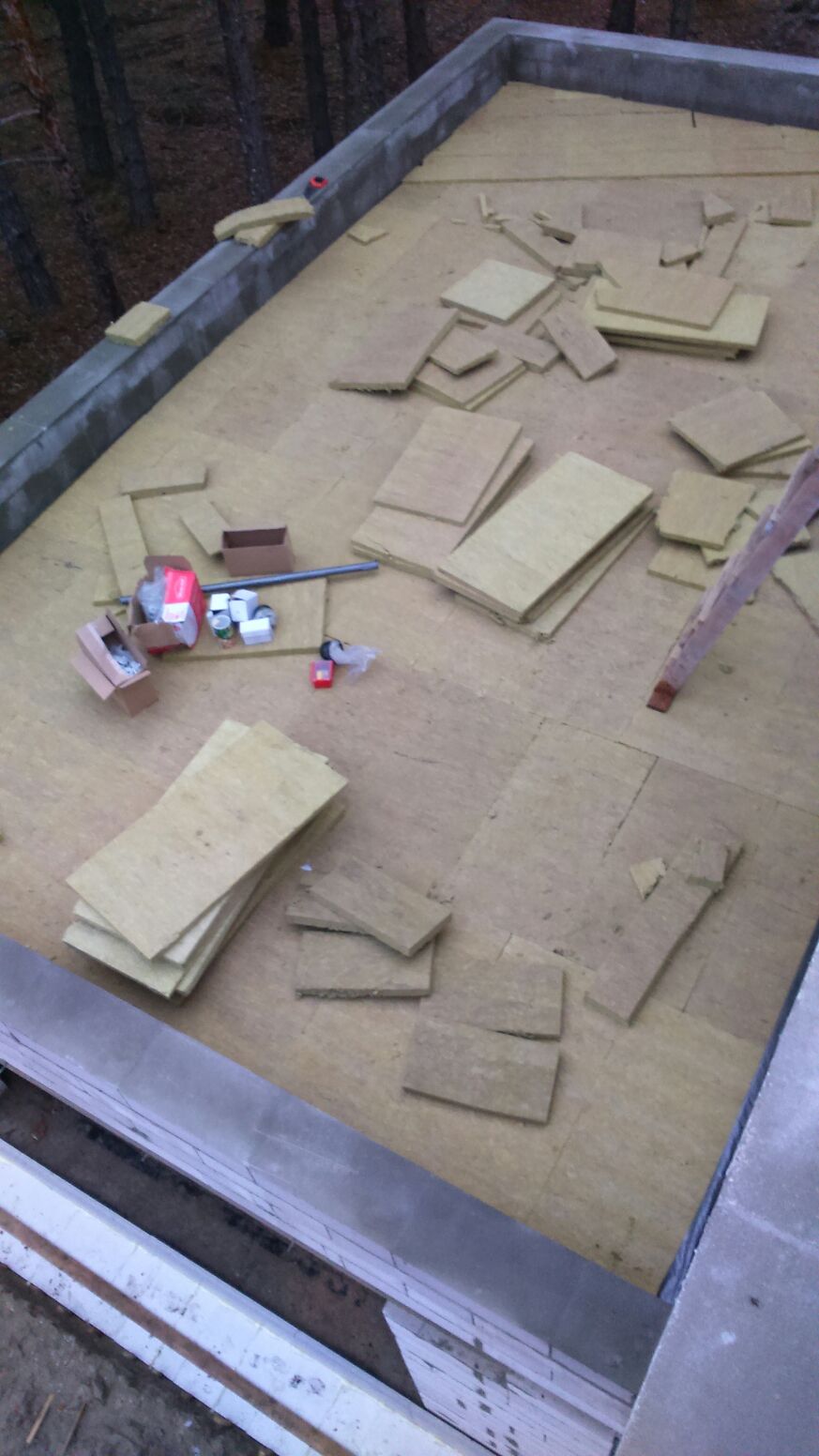

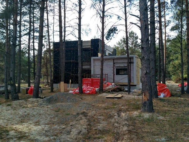

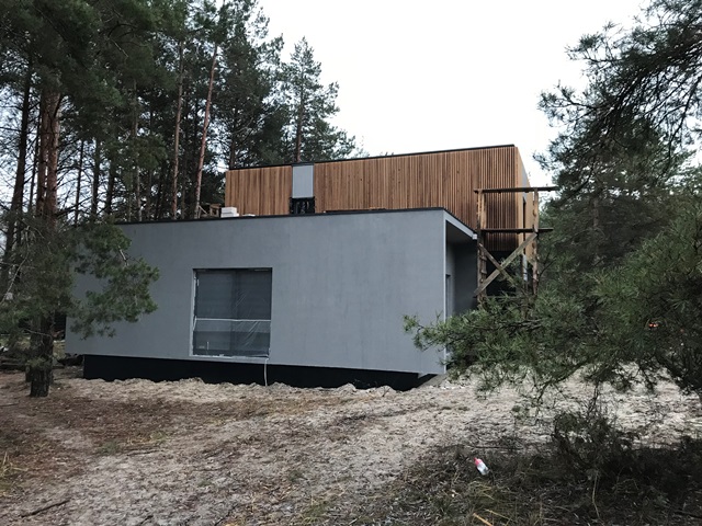

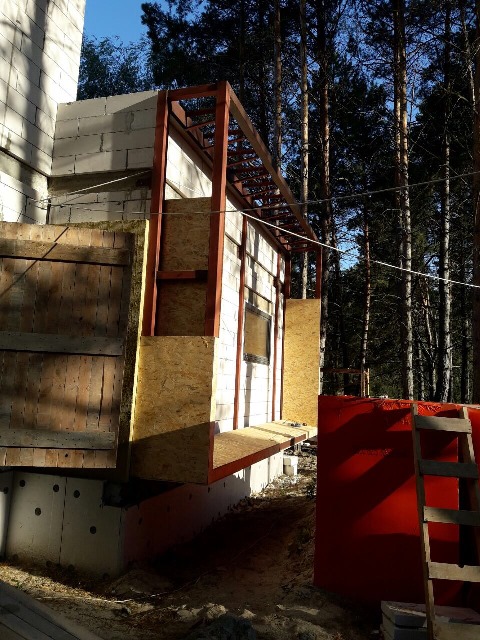

В общем за прошлый сезон я закрыл коробку, сделали декоративные выносы, утеплил и закрыли фасады, положили парапеты и подготовили пол второго этажа под укладку чистового пола.
Получилось здорово но дорого…

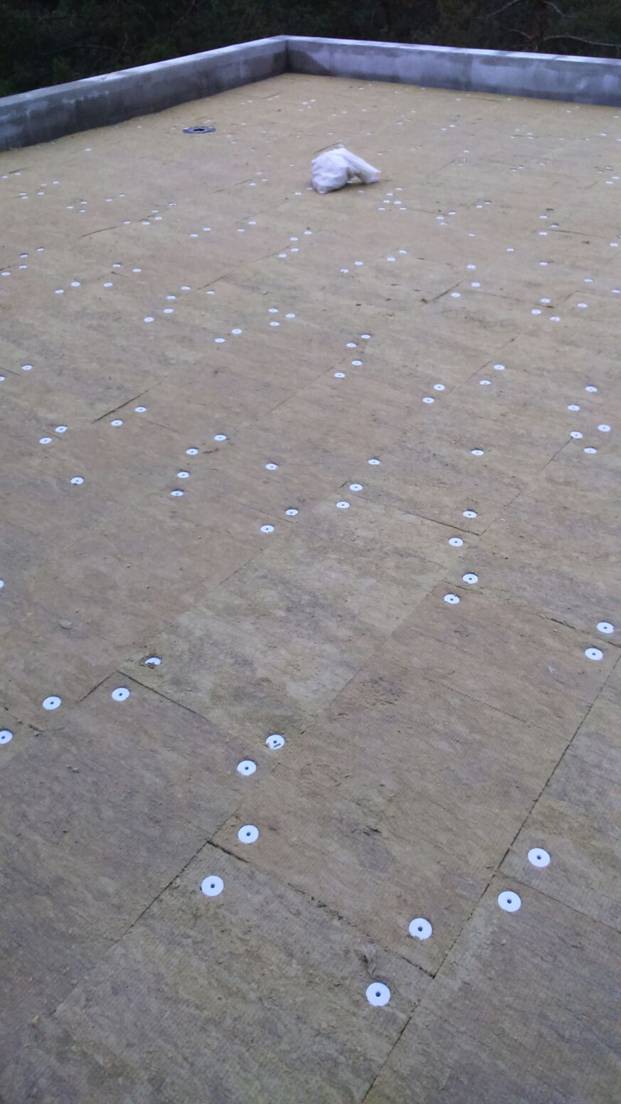

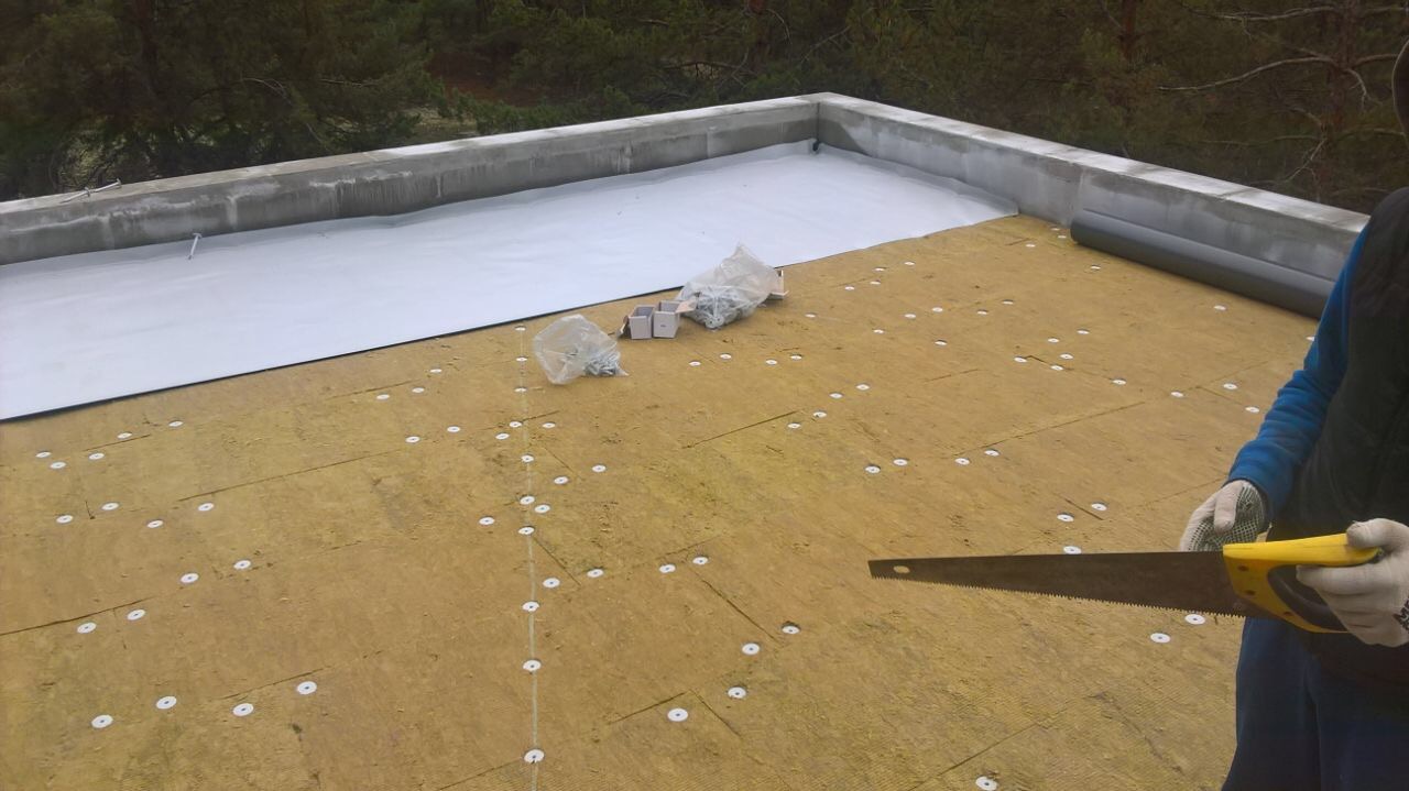

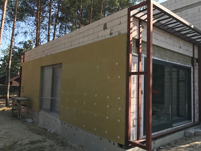

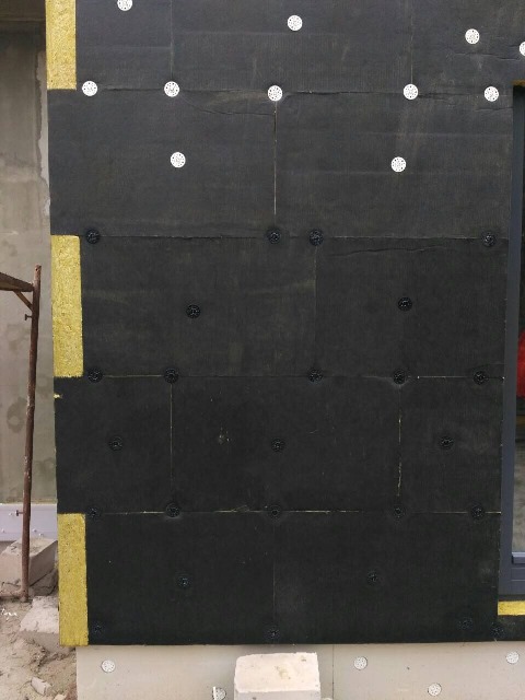

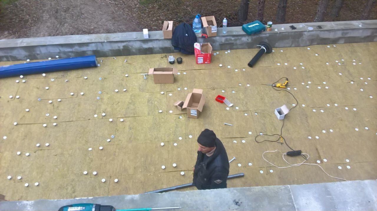

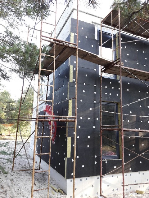

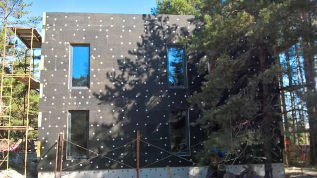

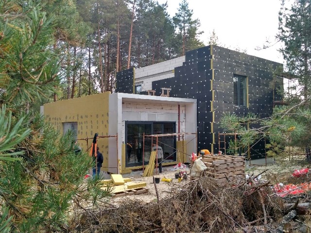

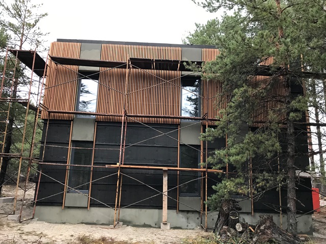

1) Итак- одноэтажная часть дома – 100мм утеплитель обычный роквул, затянут силиконовым барашком. 2х этажная часть – 120мм rokwool WENTIROCK MAX F. Далее- горизонтальные крепежные рейки на уголок и сами рейки вентфасада. Рейки– термо-сосна
2) Также сделали все парапеты на обоих крышах

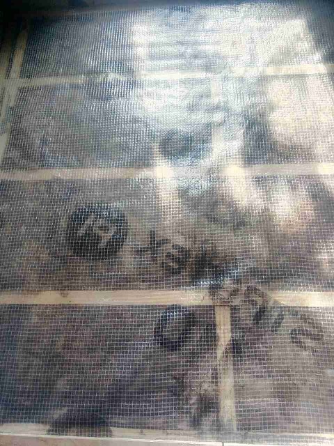

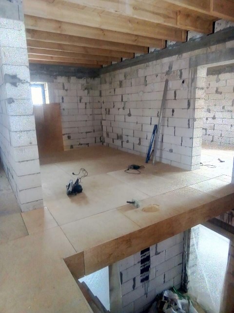

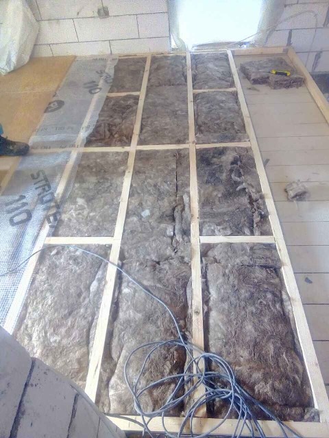

3) Обустроил черновой пол второго этажа –пирог пола получился такой : 1. Балка перекрытия---акустическая лента на каждой балке --- доска черновая --- акустическая лента --- брус 50х50 --- между брусом уложен акустическая вата 50мм --- паробарьер --- фанера 15мм. Пока все, непосредственно перед укладкой чистого пола (паркетна доска скорее всего ) будет положен еще слой фанеры на клей.
Вот так и закончил строительный сезон.

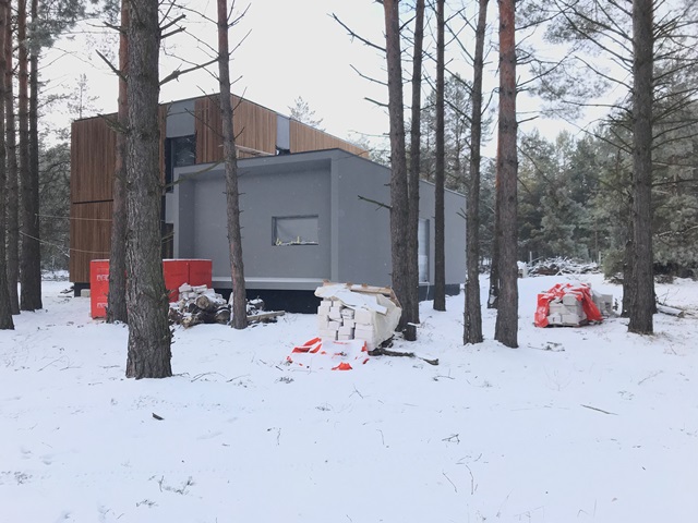

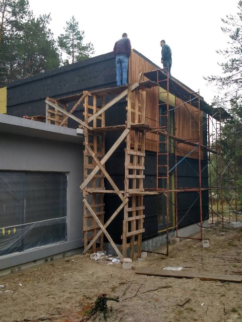

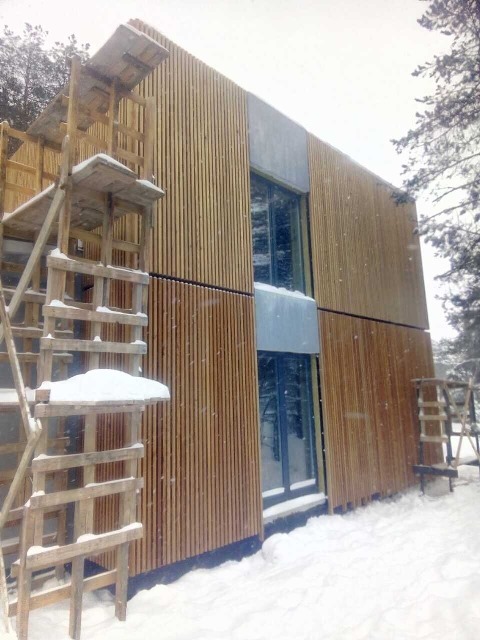

вот фотки процесса по фасадам, без особых деталей. и качество фото часто не оченьь тк фоткали строители .. ну общий смысл понятен кажется.

Можно подробнее, из чего и как выполнены декоративные рейки на фасаде?
Термо сосна + вскрыта масло-воском
А каким образом крепилась на фасаде?
c этим была целая эпопея.. но фасадчик попался с опытом таких работ убедил меня в надежности выбранного способа и я доверился тк у меня особо вариантов не было... перебрал кучу строителей которые получая задачу пугались и ничего не могли предложить толкового...
короче так:
после крепления утеплителя в нем были аккуратно вырезаны места под установку уголков. Уголки анкерами прикрепили к стене, дальше обратно вставили вырезанный утеплитель, как пробку. На уголки прикрепили горизонтальный брус (также из термо сосны но выкрашенной в черный цвет, после чего к горизонтальному брусу прикручены саморезами вертикальные планки (прикручены сбоку в предварительно высверленное отверстие под 45 градусов и запатаены) к сожалению не могу найти сейчас фоток подробных - чуть позже может выложу
