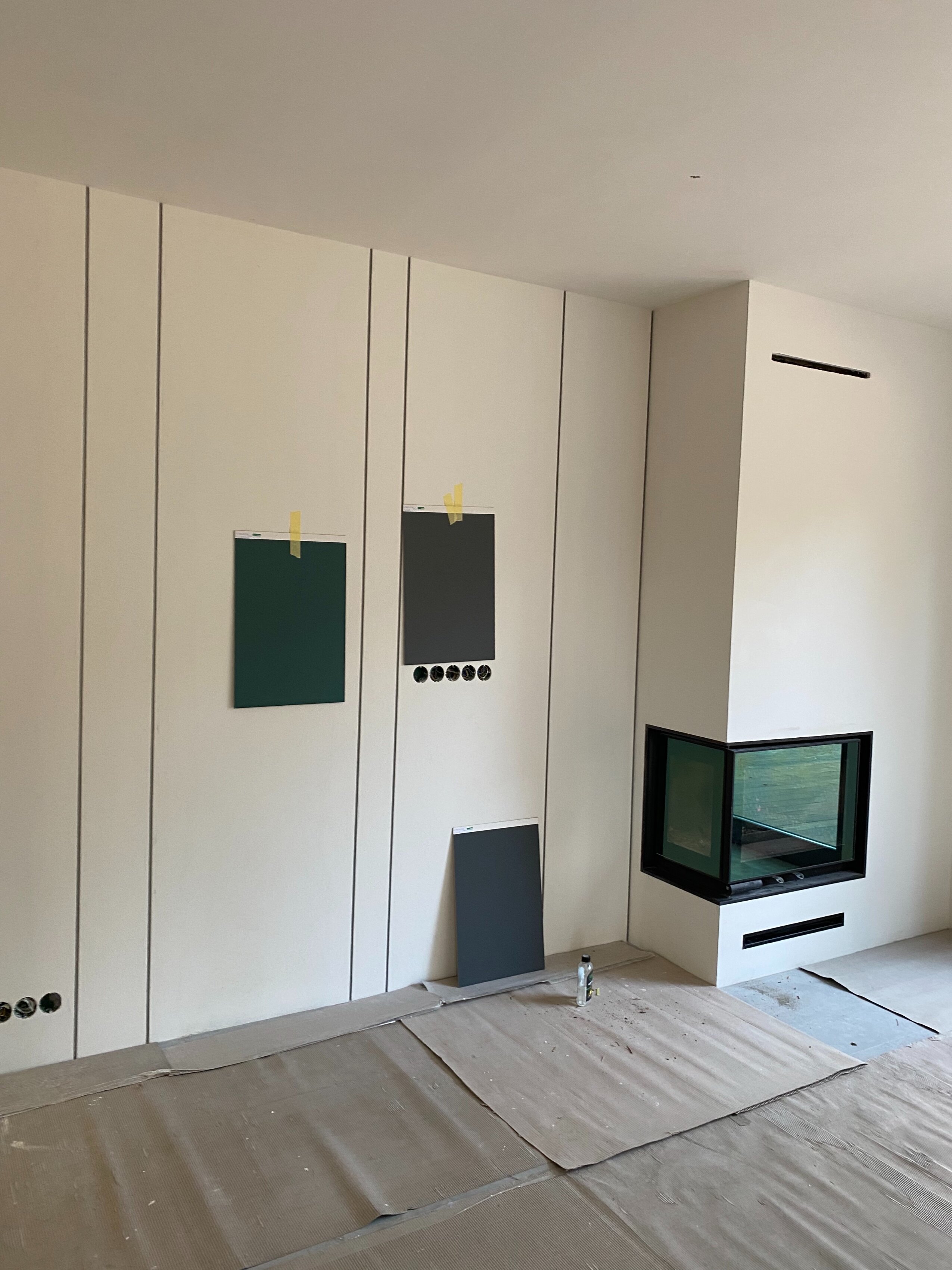

С порталом камина лучше исправить косячки, которые ещё не поздно: верхняя решетка должна быть площадью не менее 750-1000см2 в зависимости от мощности (у вас похоже около 225см2) и её высота к потолку не менее 60см, нижняя решетка 750см2
Змінено користувачем normal

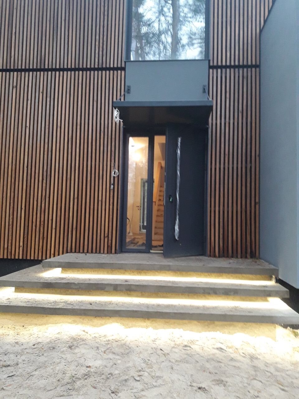

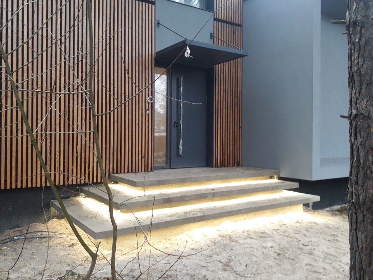

В 11.12.2021 в 17:59, semengv сказал:

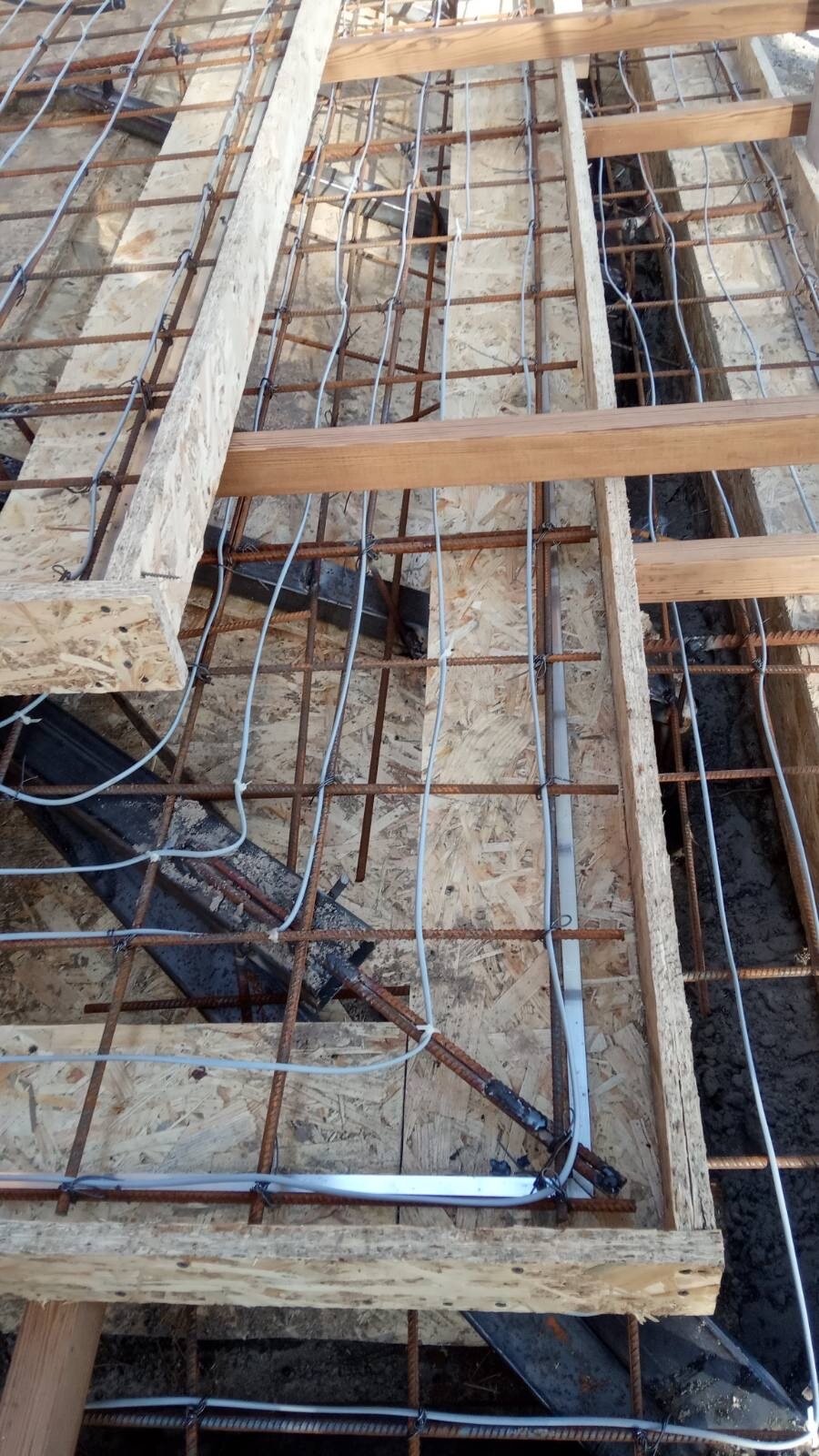

Как на входе на ступенях свет вмонтировали?
Так на этапе бетонирования заложили профиль под ленту

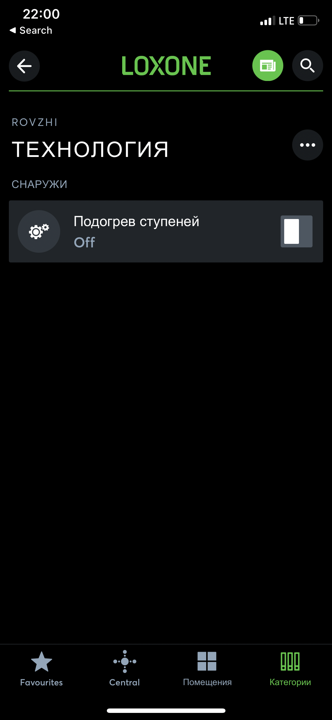

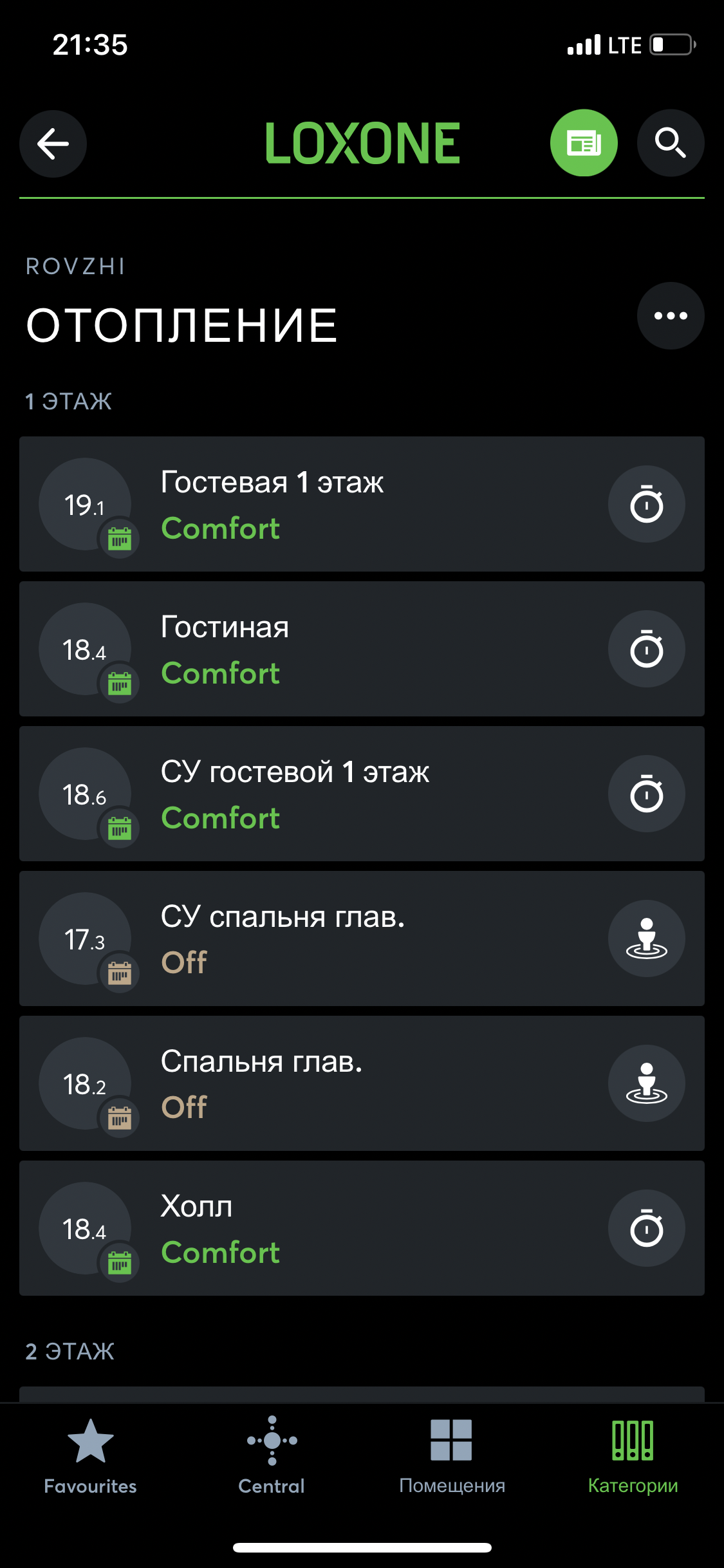

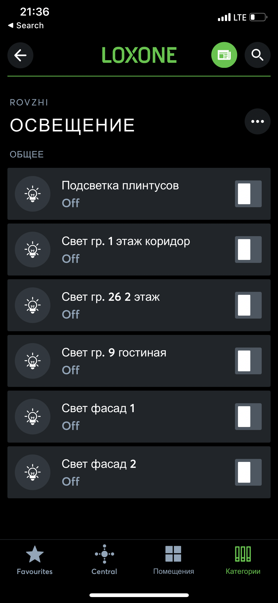

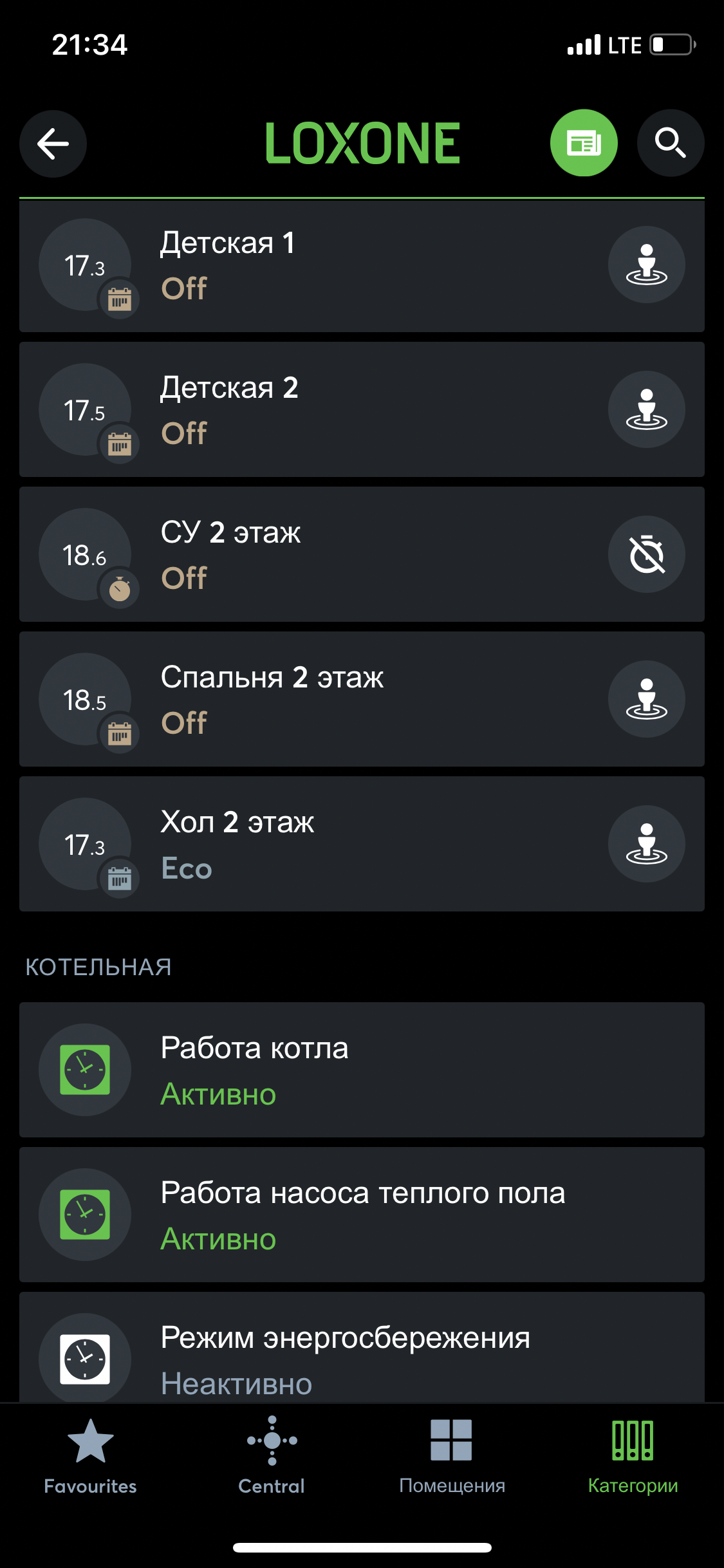

Уже настроена и в работе автоматика. По каждой комнате и помещению есть датчики температуры, на каждый контур тп стоит сервопривод и по сервоприводу на каждый радиатор второго этажа. Свет фасадов, ступеней, несколько групп света на первом и втором этаже, плинтуса и ступени внутри дома также на автоматике. Сейчас настроил котел и насос тп и нагрев бака аккумулятора гвс на ночь- так что вся основная ээ потребляется только на ночном тарифе.
Ступени кстати с подогревом, который также подключен на автоматику и его можно врубить с телефона как и все остальное.

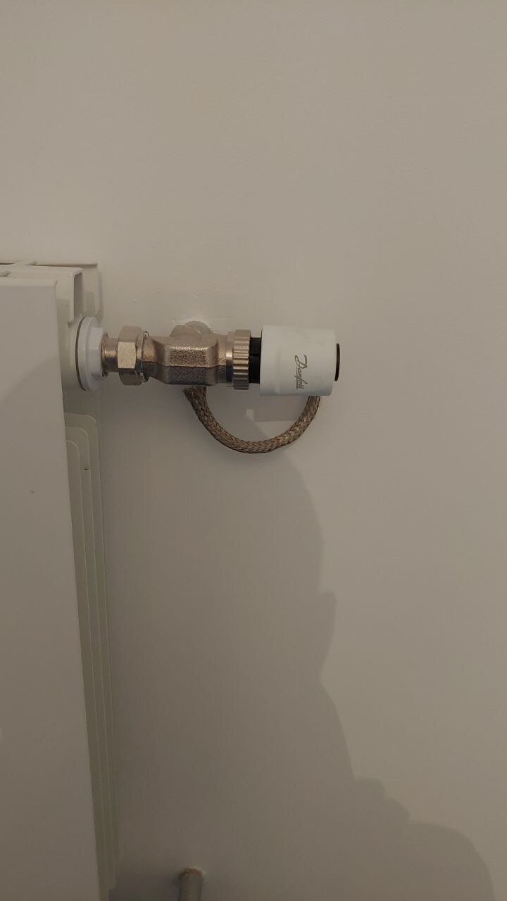

Фантастика! Что является мозгом системы,- как реализована автоматизация? Раскройте вопрос  более детально - очень интересно.
В 12.12.2021 в 09:36, normal сказал:
ну уже поздно... а можно подробнее? просто мне проект разрабатывала вроде бя как опытная и авторитетная каминная контора. к меня это не единственный отвод тепла, может быть поэтому так.. эта решетка - выход с общего пространства камина, а есть еще 4 отдельных воздуховода которые разносят тепло по дому. у меня камином 70% дома можно обогреть вообще не включая отопления. уже проверено прошлыми зимами.
1 минуту назад, NoRobot сказал:
а можно подробнее? тепло в другие комнаты подается вентиляторами по трубам?
та тут сейчас начнется холивор :) набегут эксперты и скажут все все не правильно ))) я когда то имел неосторожность начать тему автоматизации на этом форуме и там такой срач поднялся :)
но там же я и нашел человека который все мои запросы реализовал - хоть половина спецов кричали что это не правильно и тд и тп.
Все собрано на LOXONE.
моя задача была - экономия и дистанционное управление основными системами. чуть позде могу расписать подробнее ..
10 минут назад, metall_version сказал:
нет - самотоком - 1 воздуховод в спальню за стеной, 2 в область лестничной площадки - греют пространство корридора и второго этажа, и еще один в детскую комнату на 2 этаже.
на втором этаже выходит очень тепло - там же стоит забор воздуха на систему ветиляции с рекуперацией - она подхватывает излишнее тепло и сильно хорошо догревает входящий воздух.

8 минут назад, NoRobot сказал:
Распишите пожалуйста по свободе.

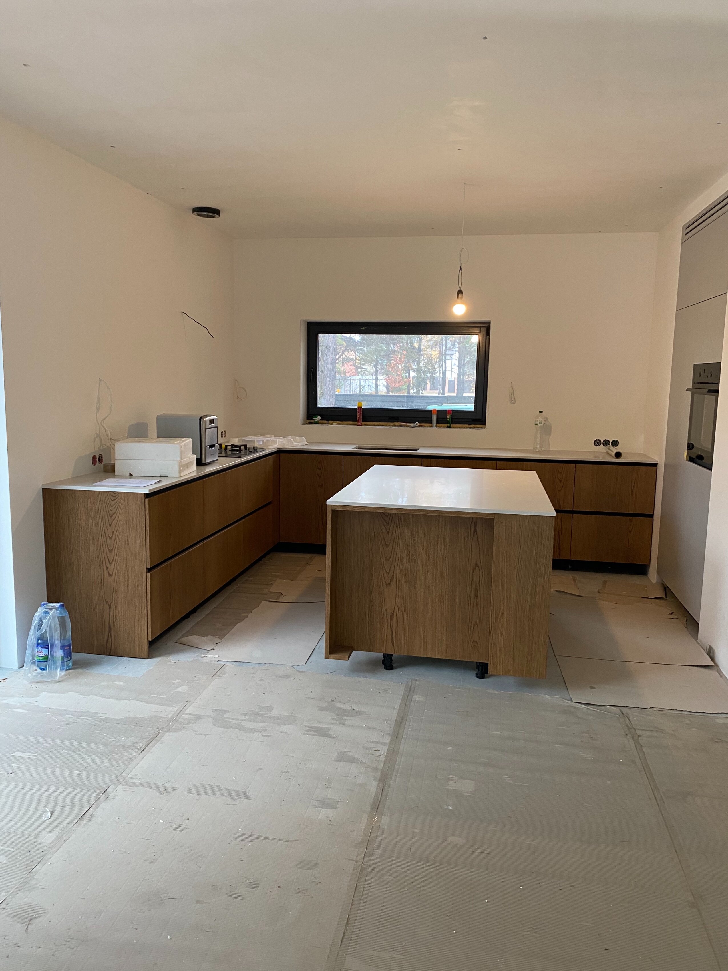

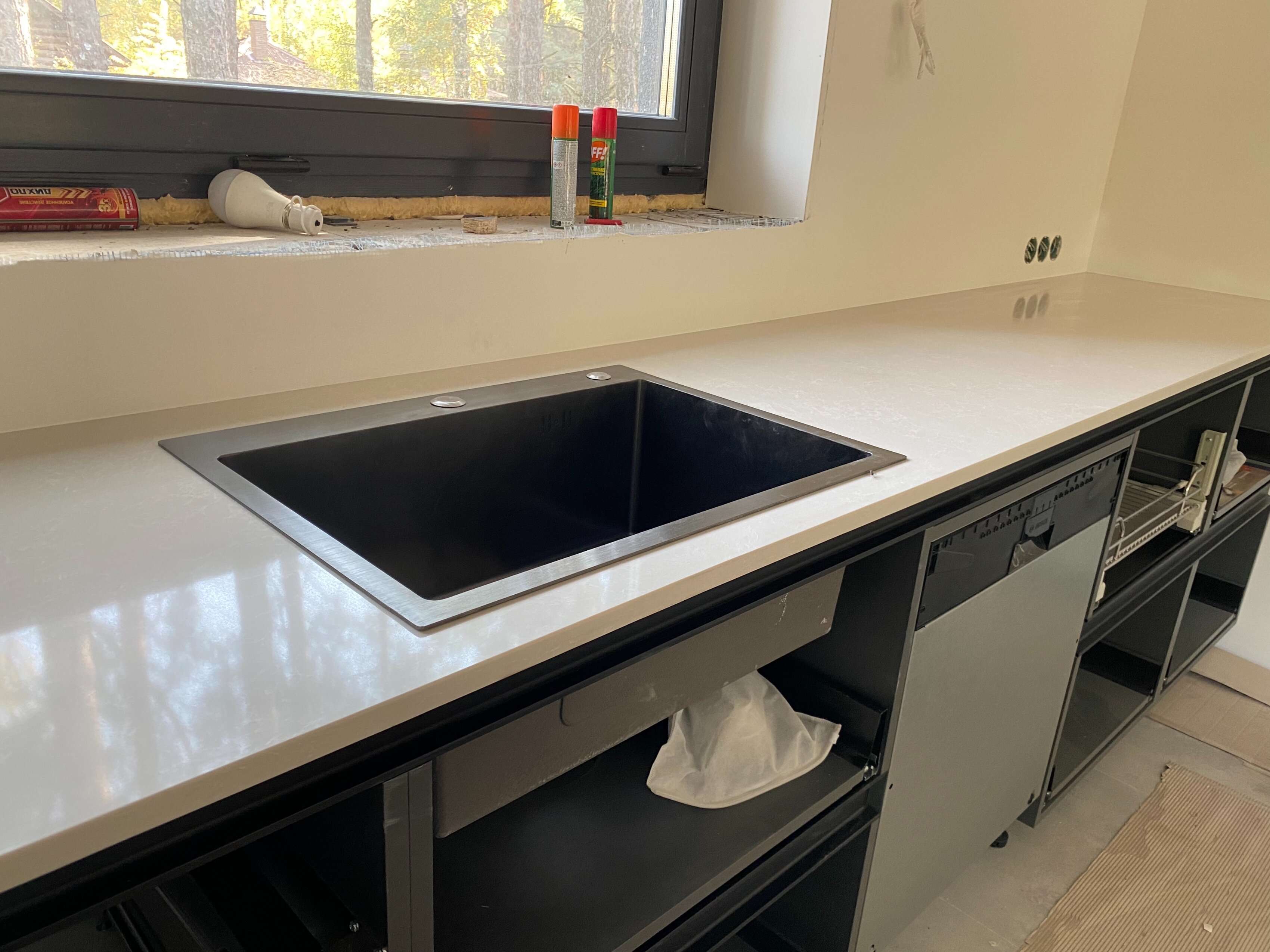

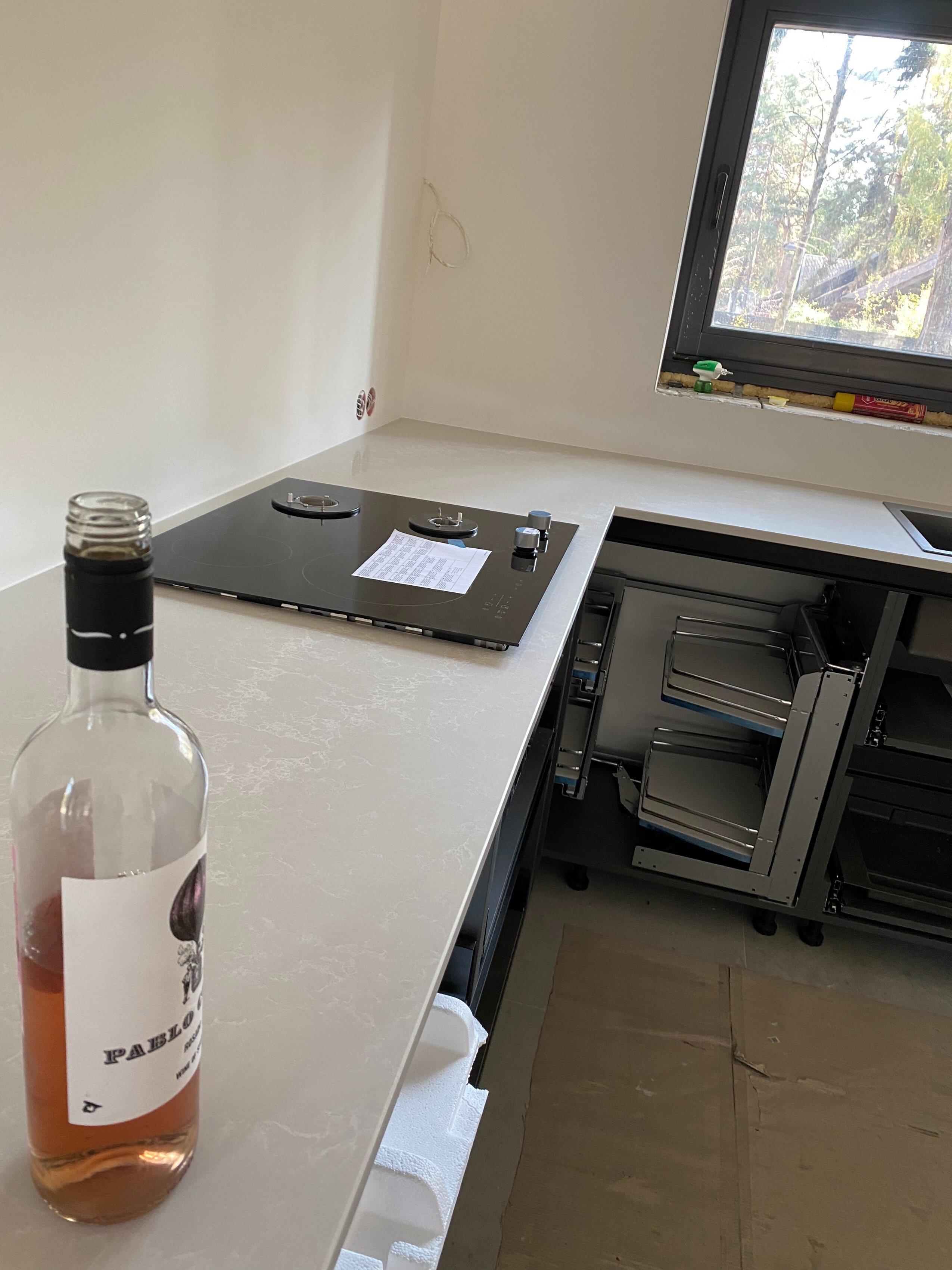

Так-же интересует кухня - по фото видно что она совсем не простая, нафарширована интересными внутренними елементами (я про угловое карго), - если не секрет у кого заказывали?, - исполнитель наш (а-ля Вияр продакшен) или что-то из импорта а-ля Ляйт и т.д.? Что по фасадам выбрали - материал, исполнение (ручки/нажимные), какая фурнитура Блюм или альтернатива?
По терассе - композит или масив? Исполнитель? Фундамент?
1 минуту назад, Malchish сказал:
по системе управления: в каждой комнате задожен кабель на котором висит датчик температуры. к каждой батарее подходит кправляющий кабель - он открывает или закрывает термоголовку на батарее. для первого этажа - термоголовка на каждом контуре ТП. задаю температуру на каждое помещение и все.. также у меня стоит блокировка работы котла и насоса ТП на дневное время - весь догрев происходит на ночном тарифе. дом очень теплый и плита пола 14см получилась поэтому совершенно не успевает остывать за день. ну есл нужно то конечно можно диапазон времени работы колта настраивать. также нагрев воды работает только ночью. стоит бак аккумулятор на 250л - выставил температуру 50 С - под утро бак нагревается от котла и на день также выключен догрев бака.
также свет типа подсветки плинтусов, лестницы, фасадов - можно настроить на закат-рассвет. можно управлять в ручном режиме. на нруппы света будет настроен эффект присутствия который будет рандомно включать выключать свет в разных помезениях..

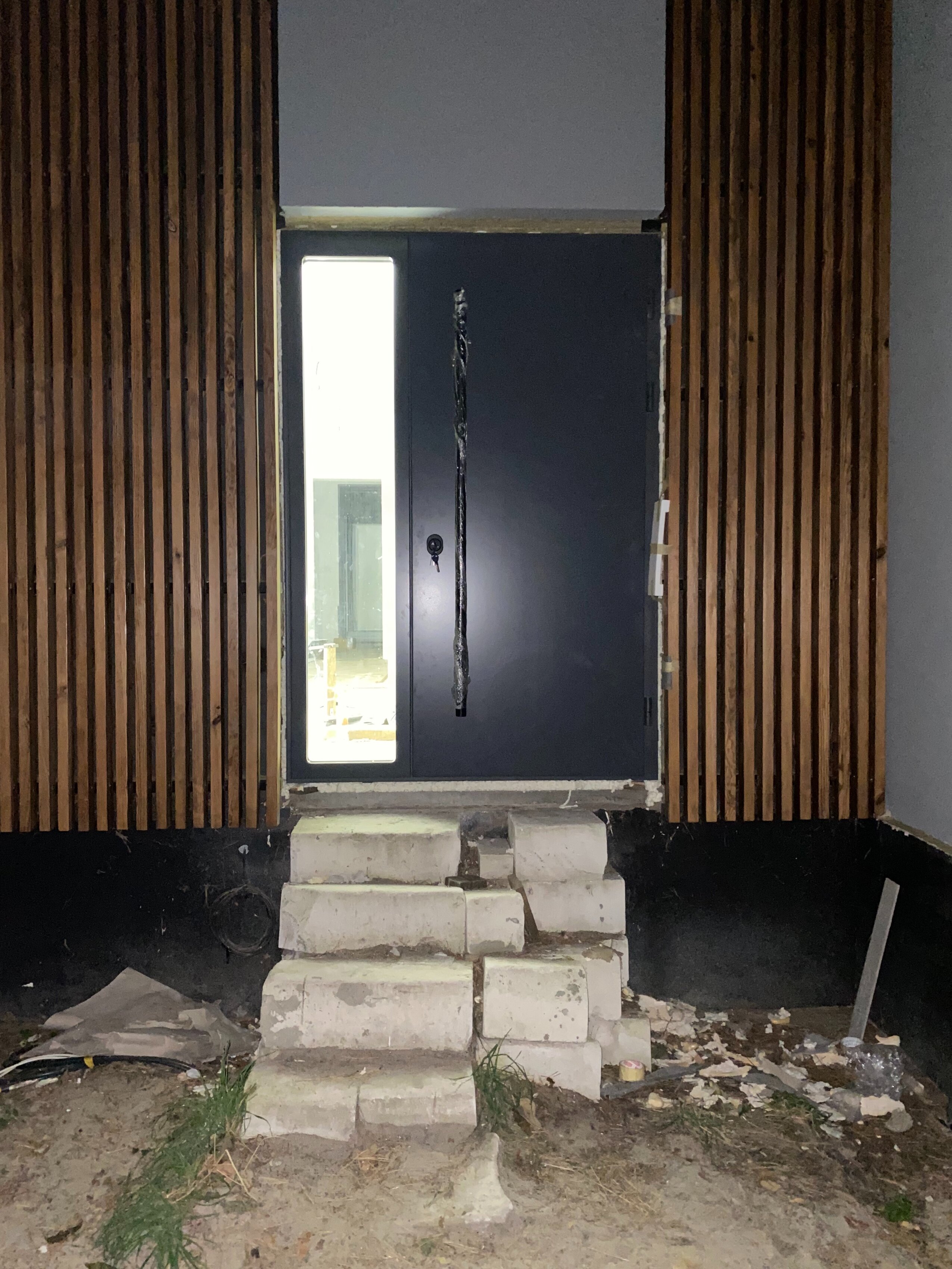

В 11.12.2021 в 18:40, NoRobot сказал:
Может и так)) но финансово план пока другой :)
Входная группа жир. Вот прям офигитительно!
  • Лайк 6
1 минуту назад, Astrolog_ua сказал:
спасибо! я очень долго мучал дизайнера и строителей ))))
Это зачет! Закат-рассвет я так понимаю - от сумеречного датчика. А как свет разделен по группам, - имею ввиду - что управляет каждой группой?
У себя я подсветку фасада, деревьев, гирлянды, крыльца и межэтажную лестницу в доме (была хотелка чтобы лестница всю ночь подсвечивалась), - повесил на одно сумеречное реле и это все дело вместе с закатом включается и с рассветом выключается. Каждая группа света висит на отдельном автомате, поэтому комбинировать их включение и отключение могу только обесточив или включив автомат (например зимой выключаю автомат фасадной подсветки и оставляю только гирлянды и деревья, летом - наоборот, только фасадная подсветка + или -  деревья )..
Вот интересно как вы это реализовали в плане комбинирования включения/выключения групп света...
