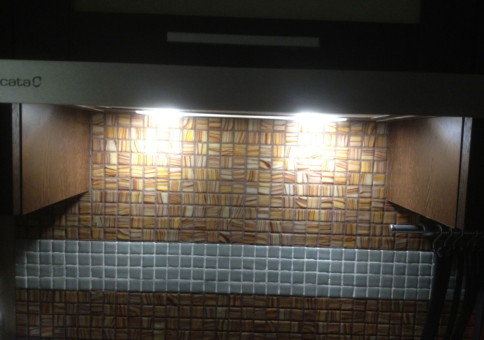

Легкая модернизация моего кухонного зонта. :)
IMG_5471.thumb.JPG.00905d7f255d94471d9aa1cdd037b43c.JPGIMG_5470.thumb.JPG.617397fcaeba0230cfb45a3b28d04c51.JPG

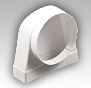

такое нужно ?
если от края до центра там расстояние такое же, то можно поменять в принципе как минимум со стороны гофры
такое нужно ?
Сначала переход с круглого на плоское, затем колено 90 под плоский воздуховод.
Вам наверное проще 3 метра трубы ликвидировать, получите примерно ту же производительность зонта. :)
у вентса получше вариант чисто визуально даже,
vents.ua/item/6218/823/ вот тут линейные размеры все
да только сказать хотел при чем колено там довольно плавное
но я не видел пластиковых переходников 150 на 60х200
