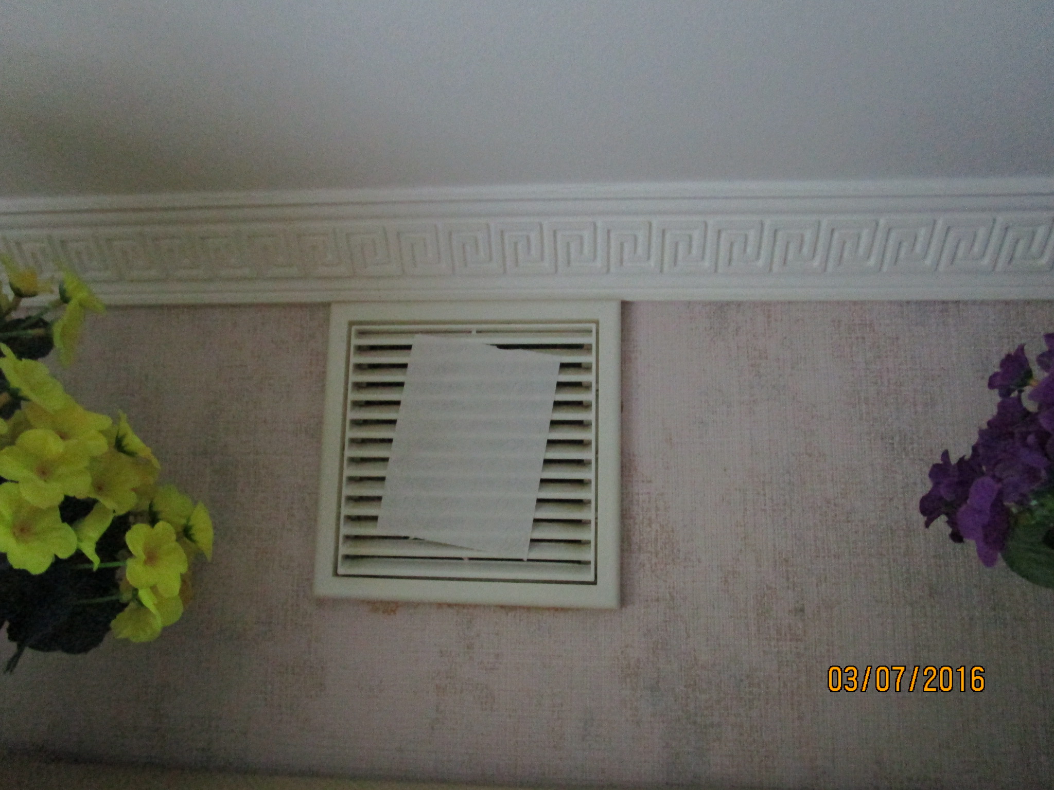

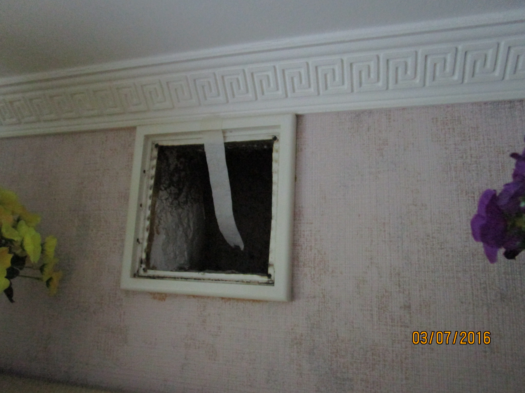

Ну и что бы ответить "практикантам", что бы дошло, вот вам реальный пример, два замера произведены в одном помещении, при открытом окне, в одном случае на улице минус 10, в помещении 21.5, а в другом на улице плюс 26, в помещении градусов 20. В обоих случаях в помещении (ни рядом ни в соседних нет механической вентиляции). Думаю даже "практикантам" будет достаточно 3 минут что бы определить где зима а где весна :lol:

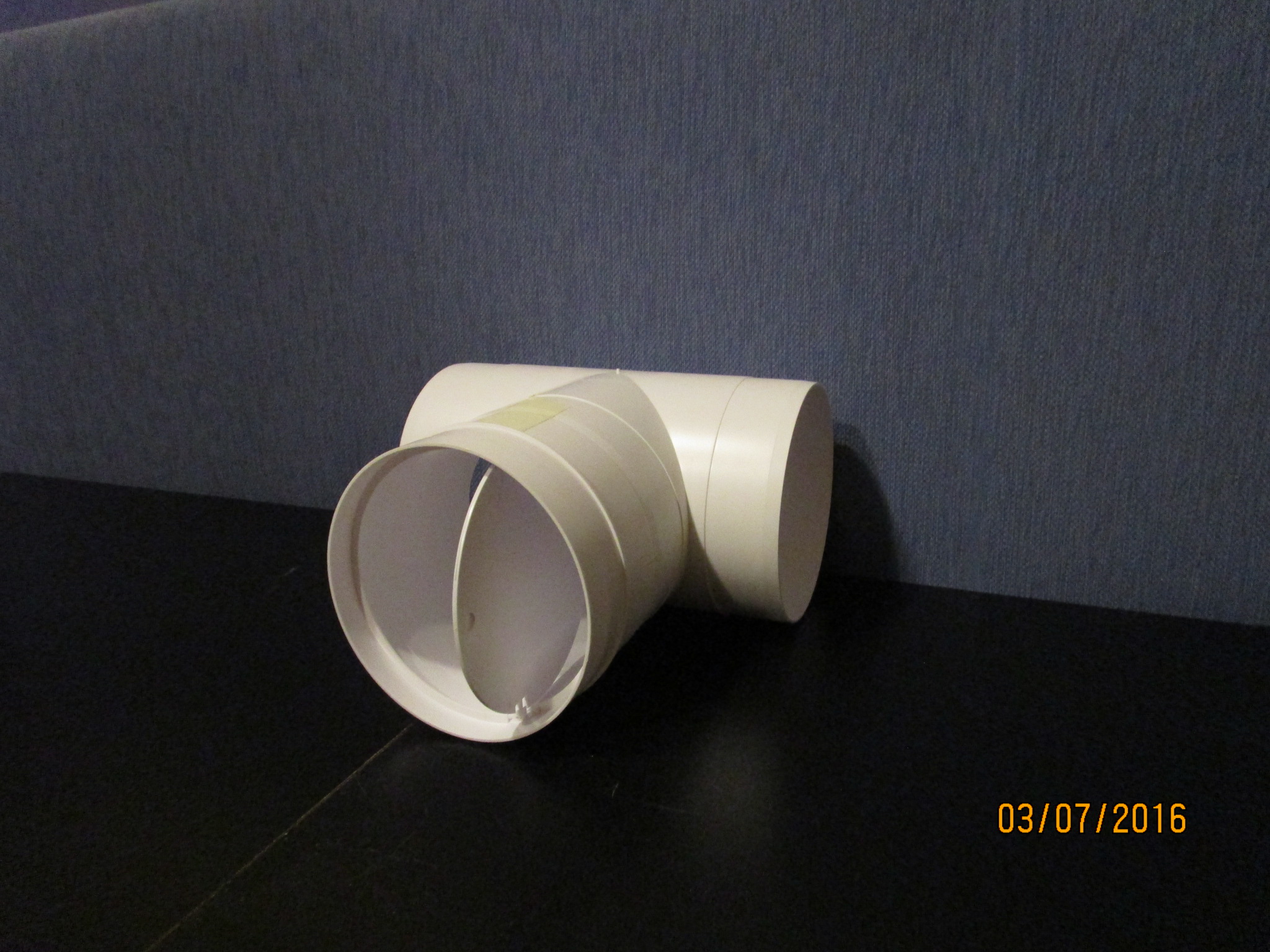

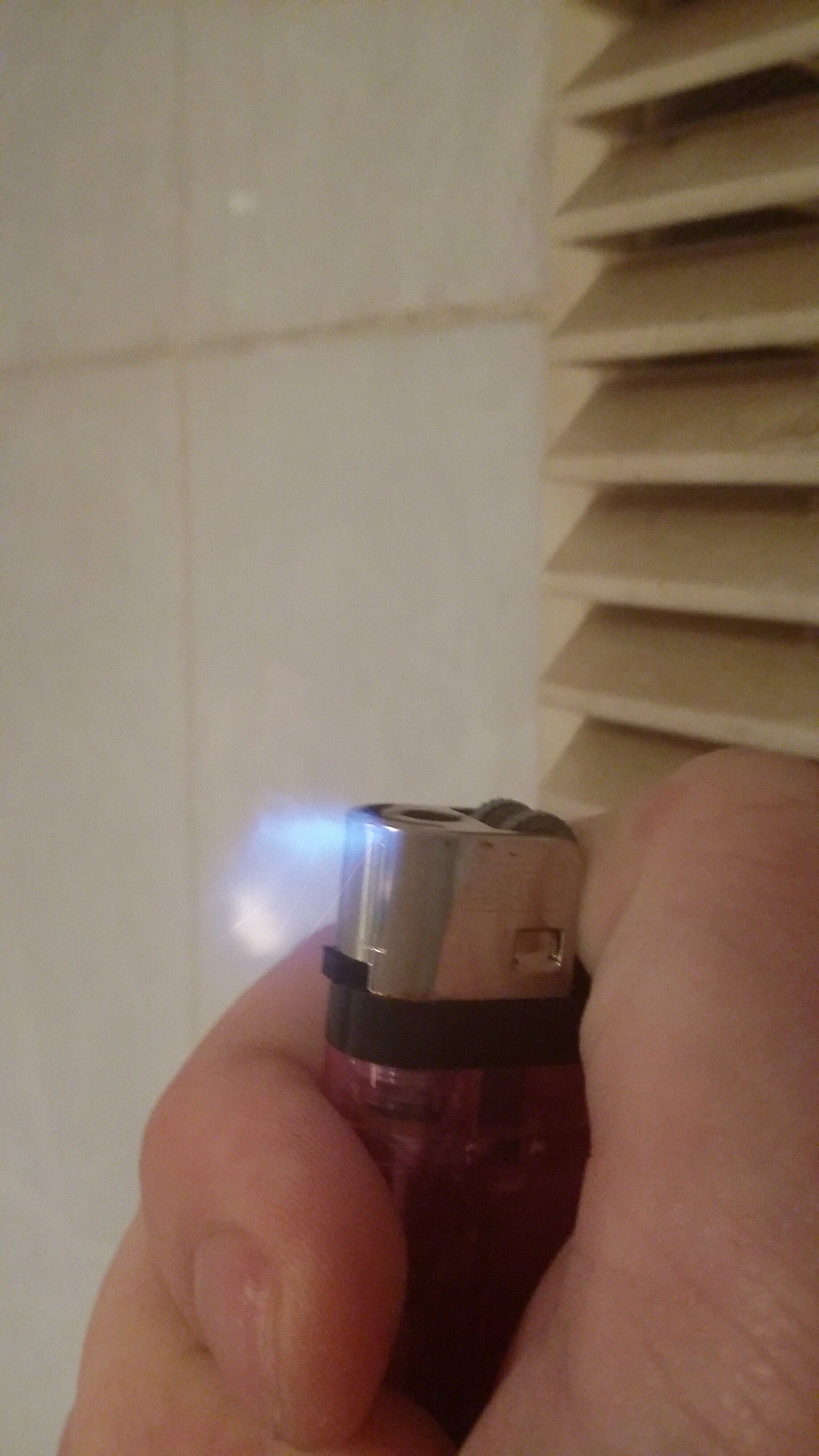

Клапан можно заставить открываться ВООБЩЕ БЕЗ ТЯГИ! и закрываться при включении зонта. Гравитацию пока не отменили.
Можно... можно... и вас вылечат... особенно когда опрокинется тяга летом...

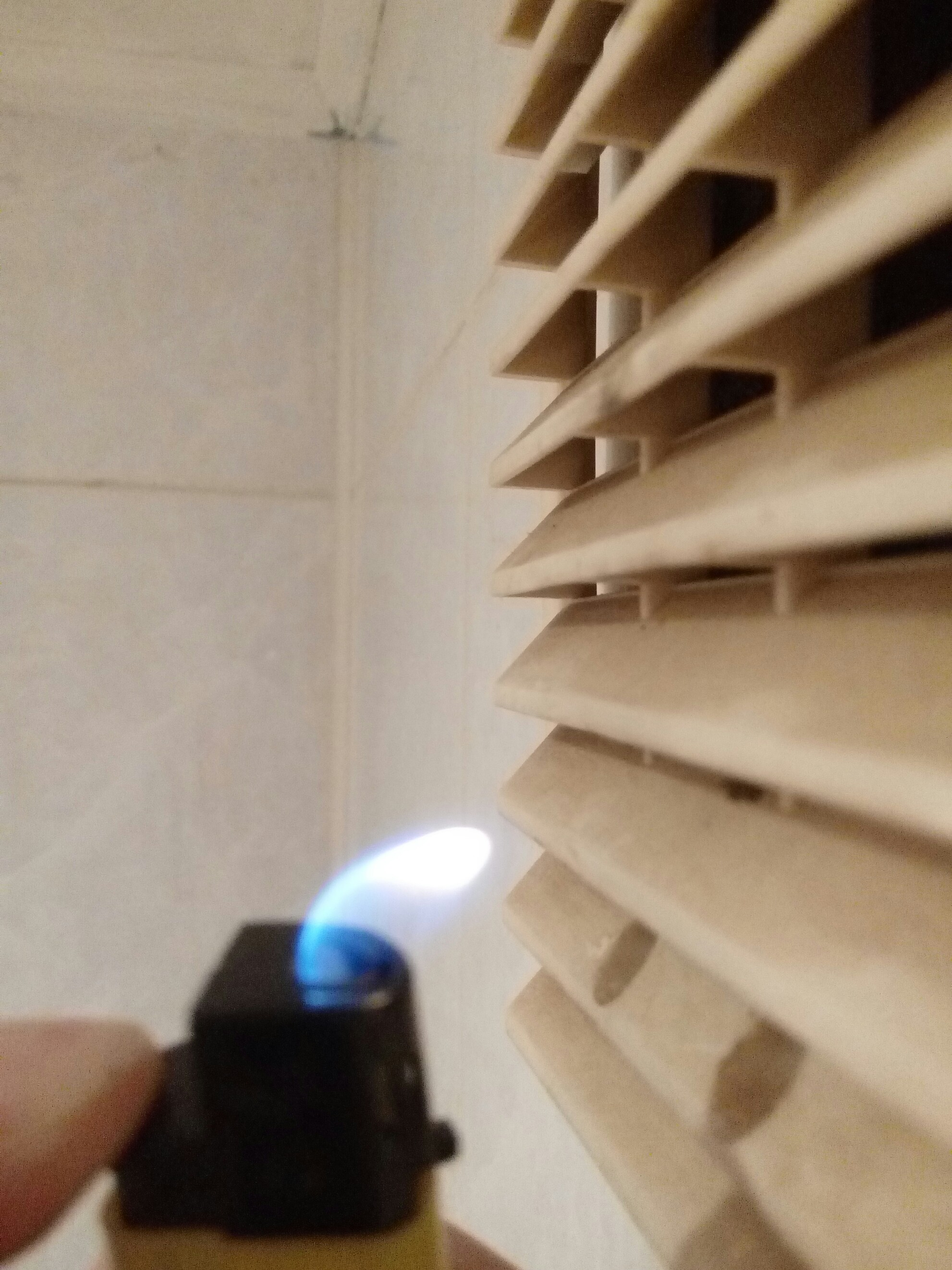

5 да 6 метров в секунду в спутнике, что вы еще хотите услышать? Как я это сделал - ссории ком.тайна. направления я дал - сыкономьте пару паскалей и будет у вас счастье, при этом не увеличивая размер ВШ, иначе архитектор с заказчиком вас съедят.
Опять попались. Либо безбожно врете, либо не понимаете.
При такой скорости вентрешетка будет свистеть шо дурная, да и кому нужен воздухообмен в кухне в 300-400 кубов.
Да, это не маразм. Это весеннее обострение...
Специально, для особо одаренныхбостренных:
клапан открыт БЕЗ тяги

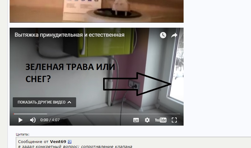

Вы не совсем качественное видео выложили...
А еще есть фото, сделанные перед видео.

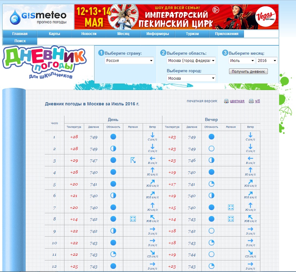

в момент записи этих чудных видеороликов у вас за окном зима, причем глубокая, ща лень искать, но выше вы найдете мое сообщение где я писал: что зимой этот колхоз работать будет, Так что как говорил один герой: бац-бац и мимо...
Да, что ни строчка - всё мимо.

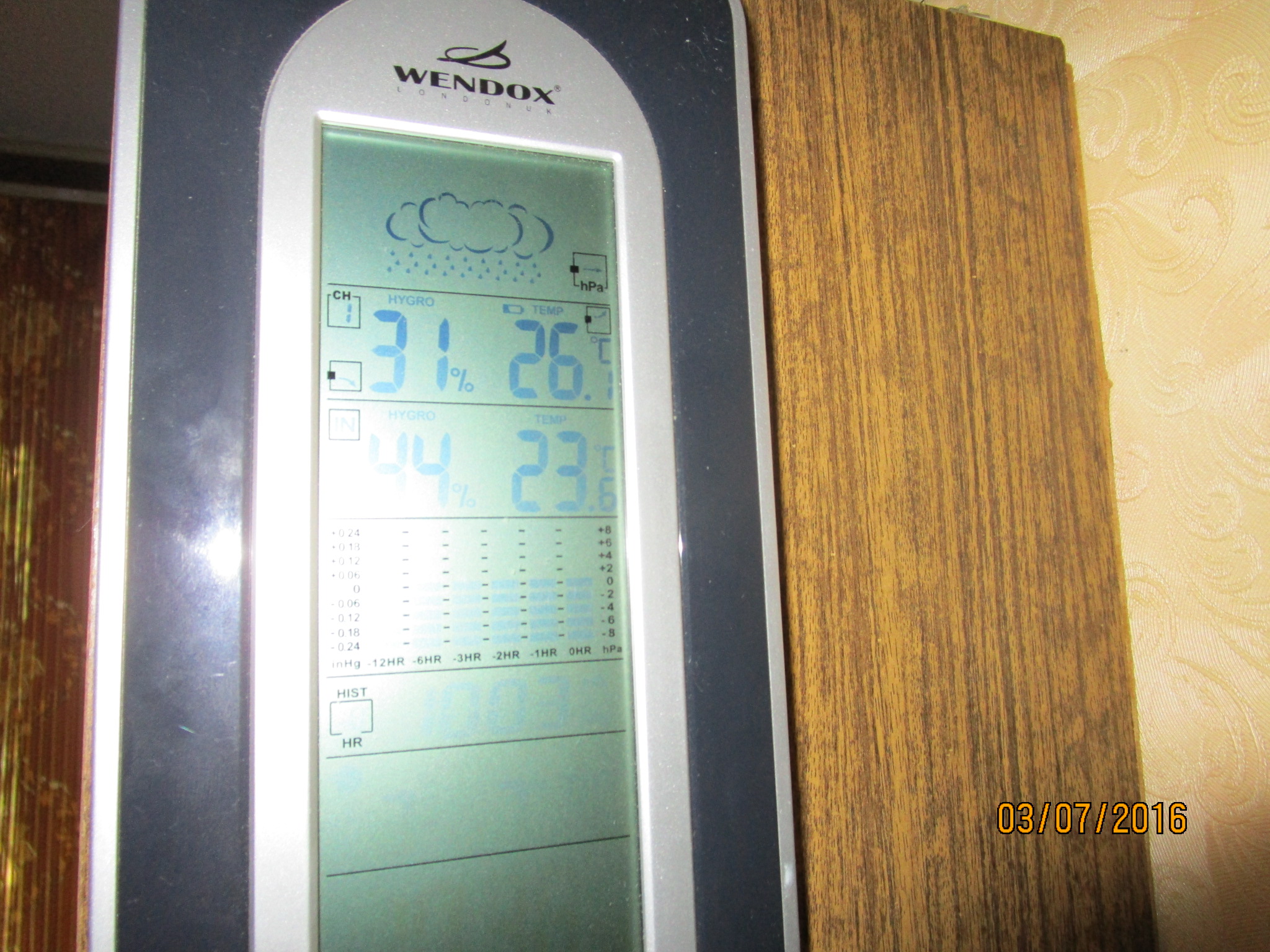

Для особо забубённых (см. на дату фото и дату размещения видео):
А заодно на Архив погоды и фото метеостанции. Перевожу по слогам - на улице +26С! На фото и видео - ВЕ!
Но забубённость заключается как раз не в работе или не работе ВЕ (или Вы и тут скажете, что не может быть?).
А в том, что чел не понимает, что работа клапана НЕ зависит от работы ВЕ!
А посему, клапан не может иметь сопротивление в открытом положении.
Последнее видео, выложенное ув. SON, снималось как раз для нескольких забубённых, но с другого форума. Те так же тупили по полной.
ну да- ну да.... кого вы лечите?
Плющит наверно тех кто смотрит на дату размещения, а не то что творится за окном! )) продолжайте плющить )
Добавлено через 2 минуты
Я вам даже город назову: Москва, с расчетной зимней температурой минус 28С
Добавлено через 5 минут
а при минус 28, естественная вентиляция "вырвет решетку" :lol:
на десяти метрах высоты, у них: 23Па, у "нас" 17Па разница в 30% каких-то... как вас перестанет плющить, я вам расскажу второй вариант вентиляции кухни, причем кухни где живут люди, а не пациенты с контузией...
Нет миссии прекраснее на свете, чем с Аленями бодаться в Интернете.
Так и я говрю- четко видно за окном снег, а он лето-лето! Гляди на дату заливки...
Кстати под видео в комментах (в многочисленных) люди и отпысываются как это колхоз работает..
Для танкистов в двойной броне, акромя видео уже и фото выложили.
Vent69, не бойтесь пользоваться собственными глазами - это одно и тоже помещение, в одно и тоже время, и один и тот же вентканал. Ж-)
Хотя манагерам по боку - хоть ссы в глаза - все одно божья роса.
Опять врёте, господин продаван.
Нэма там комментов, как это работает. :razz:

Уважаемый, вы мне хоть сто фоток и видео выложите, но:
1 воздух при естественной вентиляции движется всегда: от теплого места к холодному, и ни как иначе! Поэтому ВШ летом не работают, не верите - гугл в помощь.
2 теплый чердак предназначен для другого, при теплом чердаке вентиляция ВШ не работает - гугл в помощь
3 уровень шума от хлопка - для жильцов с контузией, можете не спорить, желаю вам всю жизнь прожить в такой кухне.
4 клапан (вы наверное затарились ими по самое не хочу) не герметичен, поэтому при установке его с зонтом без примитивного фильтра грозит: посторонними запахами, засиранием как самого клапана так и оси- подтверждение в вашем же видео, в коментах.
5 клапан ставьте хоть раком, хоть боком, но если клапан при отсутствии тяги не закрыт - то гарантии того что при отсутствии тяги, опрокидывании тяги - он закроется, только личное ваше слово и не более того...
6 оскорблять будете свою жену и тещу, наверное у вас там зверинец из парнокопытных
7 ваш колхоз, смахивает на проектирование Рамшута с напарником, я вам привел пример 100% рабочей системы, заметьте - рабочей и комфортной, но вы же живете на продаже клапанов )
8 любителям колхоза, но более благородного, без хлопков и практически без неплотностей, рекомендую обратить свой взор на картинку ниже. Ни чем не хуже, работать будет тихо-тихо :lol:
9 на тощах - почитайте любую литературу с основами по естественной вентиляции - у вас пробел, тогда вы поймете как бздюшка в виде вентилятора домовент в 20..30 Па может опрокинуть стояк в соседнем помещении..
10 если хотите сделать нормально, тоесть что бы вентиляция работала всегда, ставьте вентилятор с обратным клапаном, на зонте вместо первой скорости запитываете вентилятор, 2..5 скорость - работает вентилятор зонта - и все чики пики и зимой и летом, и ни чего не бьет по ушам.
Опять смешали все в кучу. Так бывает, когда кончаются аргументы, а сказать более и нечего.
Сами то хоть поняли чего написали?
