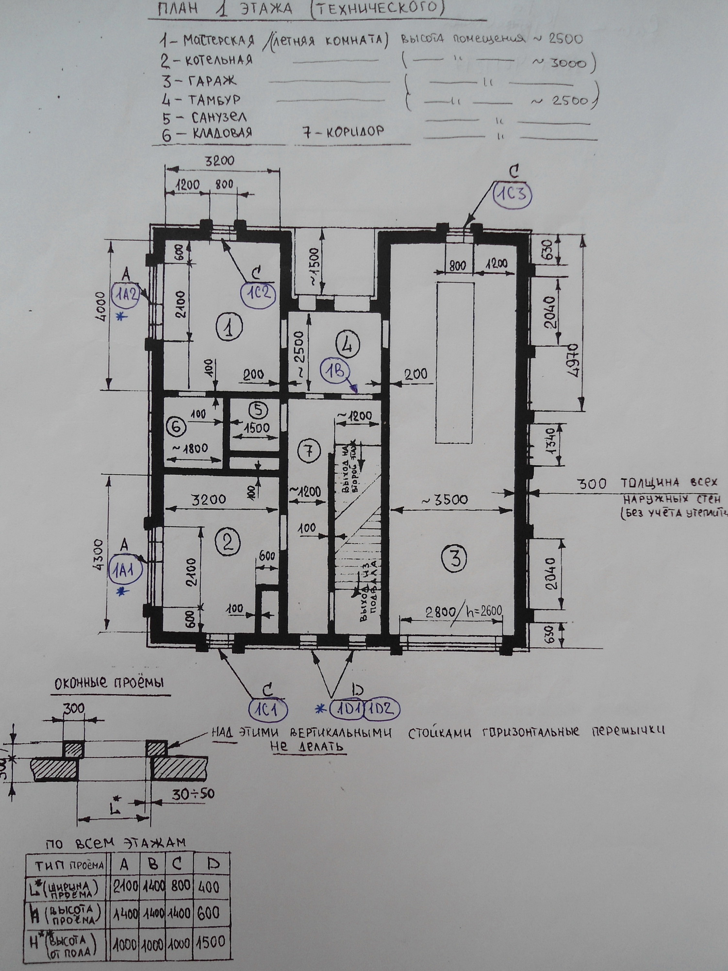

3 этажа по ~100кв.м. Первый этаж технический, частично отапливаемый по минимуму. Второй этаж жилой. Третий с возможностью отопления, но в отопительный сезон скорее всего эксплуатироваться не будет.
Стены: пенобетон #300мм + мин.вата 100мм.
Сквозь этажи проходит два канала для прокладки в них всех необходимых коммуникаций (канализация, водоснабжение, дымоход …)
Планируется СО лучевого типа на основе ТТ пиролизного котла (с котлом практически определился) 24кВт с возможностью подключения резервного электрокотла (для поддержания минимальной температуры в доме в случае длительного отсутствия жильцов). Планируется установка двух ТА по 800л (в одном из них теплообменник для ГВС). Часть комплектующих уже имеется.
Контора, продающая котлы, предоставляет 5-летнюю гарантию на котёл в случае выполнения ими же работ по оборудованию котельной. Но по предложенной смете закрадывается сомнение, что «удлинённая» гарантия стоит того, чтобы работы выполнялись по предложенной ими смете (ряд её пунктов даже при беглом взгляде у меня вызывает определённые подозрения).
Но прежде вопрос, в котором мы не пришли к единому мнению:

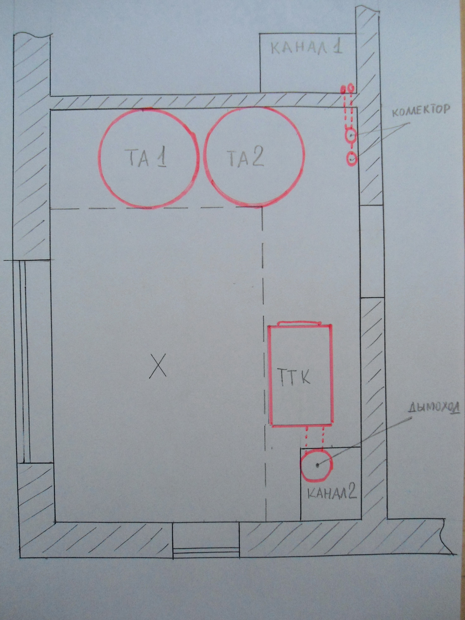

По ряду причин я планировал распределительные коллекторы для всех этажей расположить в котельной. Специалист утверждает, что так СО работать не будет. Насколько предложенная мной схема нежизненна?

Насчёт расположения коллекторов в котельной очень важный вопрос. Специалист из конторы внятно мне не объяснил в чём проблема (или до меня не дошло:(). Сначала речь шла о дороговизне труб, которые надо тянуть от каждого радиатора с верхнего этажа аж до низу. Я ответил, что трубы уже есть. Потом он сказал, что теплоноситель будет шуметь в тонких трубах, идущих на такую высоту. Потом о том, что коллектор на этаже позволяет стравить воздух из системы, а если внизу, то воздух сложно убрать. Потом ещё о балансировке говорил. Короче я так и не понял в чём основная проблема размещения коллекторов в котельной и допустимо ли это в принципе. :unknown:
Никаких проблем в работе такой системы не возникнет. По материалам она действительно самая затратная.

Схему котельной могу скопировать в файл. Но, честно говоря, там особо и нечего смотреть. Пустое помещение внушительных размеров (~3,5х4,2м) с двумя окнами и дверью :)
Я хоть и дилетант в области СО, но смысл и необходимость в узле подмеса понимаю. Просто по перечню комплектующих мне сложно определить, что он в смете не фигурирует.
Относительно аварийного охлаждения. Предварительно выбранный котёл имеет свою автоматику, регулирующую подачу воздуха и отвод газов. В этом случае тоже обязателен узел автоматического охлаждения котла? (с учётом наличия мощного циркуляционного насоса между котлом и ТА и 1,5 куба воды в ТА температурой не выше 80)?
Т.е. Вы считаете, что "неправильность" размещения распред. коллекторов в котельной на первом этаже 3-х этажного дома при лучевой разводке - просто "страшилки" не имеющие никакого объяснения и основания? (мне чисто интуитивно кажется, что длина таких магистралей даже плюс для балансировки системы, т.к. разница в длине каждого "луча" в процентном отношении не такая существенная, как при размещении коллектора на этаже)
Понимаю, что такая схема затратна, но 200м 16мм трубы Рехау уже имеются. Не выбрасывать же её :pardon:
(Более того, разводка по третьему этажу уже выполнена и трубы от него доведены до котельной)
Главным плюсом (как по мне) такой схемы является отсутствие соединений на всём протяжении от радиатора до коллектора в котельной. Т.е. отсутствие риска протечки некачественно выполненного соединения (и затопления всех этажей) и минимальное гидравлическое сопротивление сплошной трубы с плавными изгибами (мои умозаключения дилетанта). Разводку третьего этажа делал я своими руками, умудрившись выполнить её сплошной трубой без использования соединительных уголков (которые наверняка существенно увеличивают сопротивление потоку и стоимость магистралей :)).
Именно!

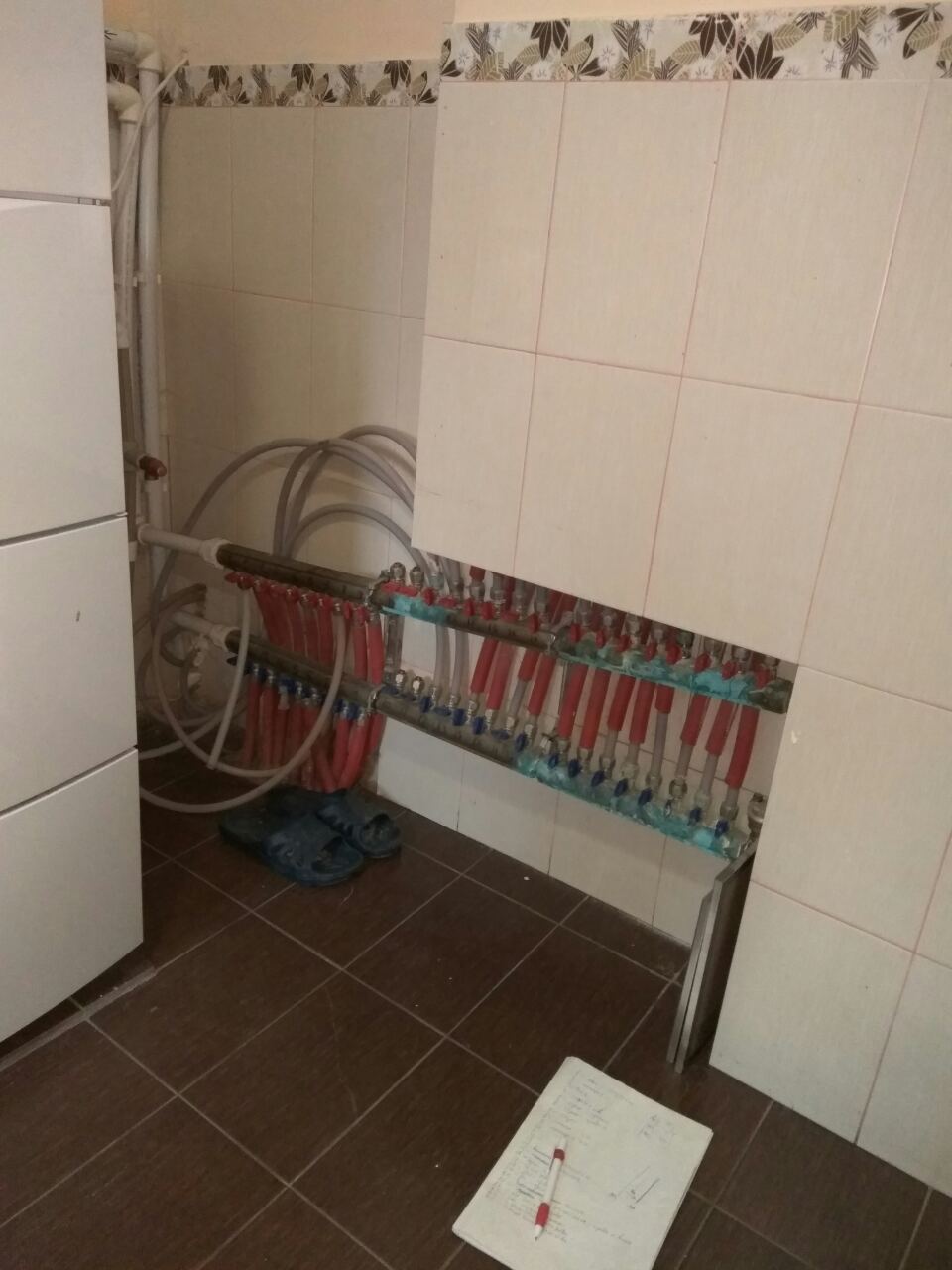

На фото которое выложил выше - лучевая разводка для трех этажного дома, при том что котельная на первом этаже.
Мало того здесь все вместе, - и разводка на радиаторы и на теплый пол )

Сложность в том, что дом построен порядка 10 лет назад, но пока эксплуатировался только в тёплое время года без СО. В результате чего он завален кучей всякого барахла, которое мешает выполнять работы на этажах. Поэтому я планировал выполнить оборудование котельной, разместив там и распределительные коллекторы этажей и, по мере возможности, постепенно подводить к ним трубы из помещений.
PS: вот получилось прикрепить файл с планом первого этажа.

Выкладываю изображение взаимного расположения основных узлов в котельной (файлы продублирую и на Вашу почту). Это не хотелки, а всего лишь моё представление данной конкретной котельной. Если грамотный специалист (это касается любой области) аргументированно и обоснованно убеждает меня в том, что предложенная им схема или конструктив имеет больше положительных сторон, чем моя, то я охотно на неё соглашаюсь, ибо я не упрямый.
Несколько комментариев к приведенной схеме:
1. Слева от ТА планировал расположить ещё один узел, но, похоже, ему там с ТА будет тесно. Поэтому ТА видимо надо сдвигать до конца влево.
2. В правом верхнем углу котельной планировал разместить распределительные коллекторы вертикально. Вертикальное их расположение позволяет легко подвести к ним трубы от радиаторов без использования уголков и лишних соединений.
3. Справа от ТА на стене планировал расположить резервный электрокотёл (10-12.кВт) на случай аварий и т.п.
4. Под электрокотлом и коллекторами прекрасно вписываются расширительный бак, циркуляционный насос СО и прочая «мелочь».
5. На стене справа от ТТ котла вполне неплохо бы разместились узел подмеса и циркуляционный насос ТТ котла.
ТТ котёл смещён в сторону центра котельной для удобства доступа к его задней части (для обслуживания и чистки дымососа, теплообменника котла и проч.
6. В котельной в месте расположения ТА и ТТК планирую возвести постамент ~ на 20см выше уровня пола. Эта зона на схеме отмечена пунктирной линией.
7. В центральной части котельной (на схеме крестик) думаю расположить сливной трапик с трубой, выходящей в канализацию (для слива теплоносителя в случае аварийной течи ТТК, ТА и других узлов).
"Богатые и красивые" сначала принципиальную схему топочной составляют, а потом - расставляют оборудование. Именно там - вся соль:beer:
Вот несколько вопросов:
  1. Сколько труб от радиаторов спустится в топочную? Есть ли коллекторы на такое количество выходов? Вы представляете, как это будет выглядеть?
  2. Как Вы планируете увязывать 2 ТА: последовательно или параллельно? Рассчитывали их объем?
  3. Почему не хотите поставить ТА рядом с ТТ котлом - за счет естесственной циркуляции теплосъем будет осуществляться даже если исчезнет электричество..
  4. Как Вы будете заносить топливо и выносить сажу? Побеспокойтесь об этом уже сейчас.
  5. Что на схеме обведено штрихпунктиром и обозначено крестиком?
  6. Почему эта тема в тэндерах? Как я понял, ТС планирует все монтировать своими руками?

Будучи не богатым и, тем более, не красивым решил, что мой путь тоже имеет право на жизнь, тем более, что принципиальная схема в целом мне ясна.
Относительно вопросов.
1. В котельную войдёт от 13 до 15 пар труб. Имеющиеся коллекторы позволяют подключить до 18 пар труб. Как это будет выглядеть представляю.
2. Как лучше увязывать два ТА, думаю, специалисты знают лучше меня. Объём ТА не рассчитывал, принял за основу рекомендации (цифры по которым колеблются в довольно широком диапазоне).
3. ТА возле ТТК поставить не получится по ряду причин. Циркуляционный насос ТТ котла полюбому должен работать (при исчезновении электричества - от ИБП).
4. Удобство доступа к котлу для его эксплуатации и обслуживания будет обеспечиваться близостью котла от второго (технического) выхода на улицу (~2 метра от котла).
5. Описано выше.
6. Нет, как минимум оборудование котельной доверю только грамотному специалисту. Кто будет выполнять разводку труб по второму и первому этажу пока под вопросом (на третьем она выполнена).

Все понял, спасибо за ответы! Еще раз прямым текстом: на откуп специалистам можете отдать именно расположение оборудования в топочной. От этого зависит только удобство пользования и метраж труб для монтажа. А вот от правильности принципиальной схемы зависит эффективность работы+не взлетит ли все на воздух (тьфу-тьфу-тьфу и 3 раза постучал по дереву).
Именно принципиальной схемой Вам и рекомендуется уделить внимание.
А по Вашим вопросам: коллекторы опускать можно, хоть это и очень не стандартное решение. С воздушной заслонкой котлы все равно закипают. И даже с ТА. Поэтому система охлаждения лучше, чтобы была... Два ТА - очень спорное решение. Нужны четкие аргументы ЗА и грамотное решение КАК их между собой объединить.
3.ТА возле ТТК поставить не получится по ряду причин. Циркуляционный насос ТТ котла полюбому должен работать (при исчезновении электричества - от ИБП).
Все таки очень желательно при монтаже подачи от котла до Т.А соблюсти гравитационную составляющую.
По простому уклон.
При таком варианте авария Т.Т. практически исключена.
