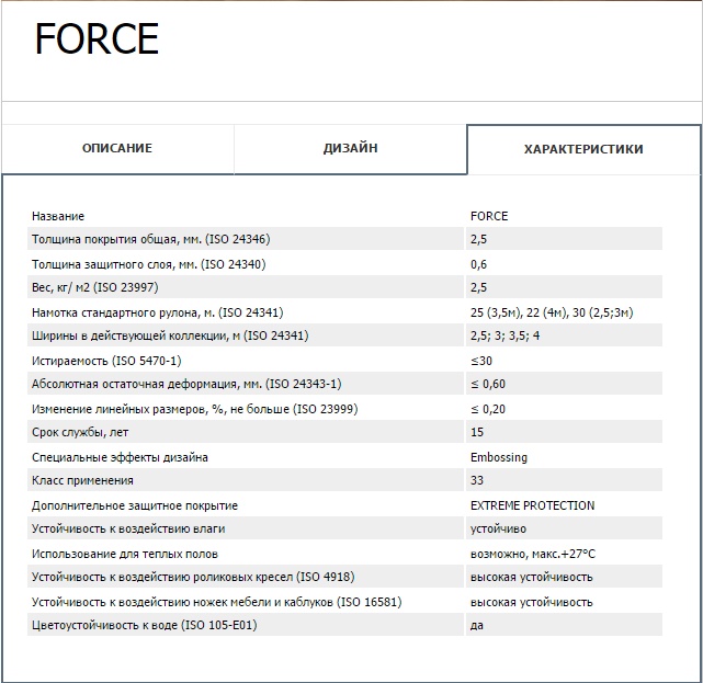

Force - вроде тонкий очень, 2мм, надо идеальное покрытие пола.

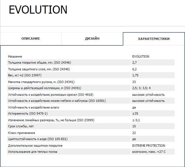

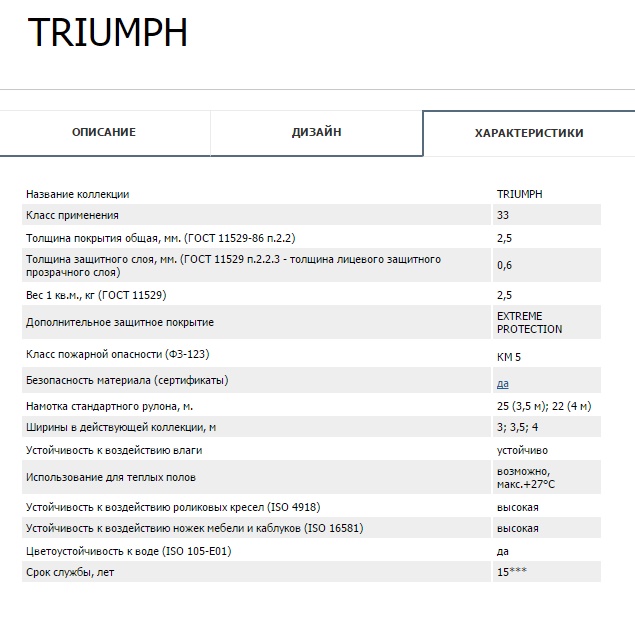

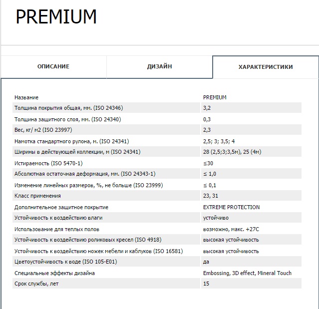

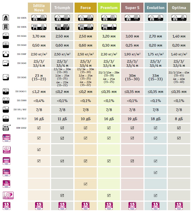

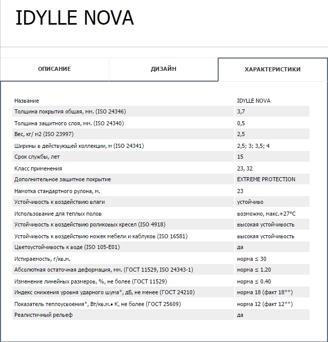

Общая толщина вторична, главное - защитный слой: он у Triumph и Force - 0,60 мм, у Idillia Nova - 0,50 мм (у Premium - 0,30 мм).
Себе взял на несколько помещений Super-S(есть там красивые варианты) - так потом менял на Premium, т.к. следы от ножек(кровать, табурет, кресло) задолбали.
По таблице между ними разница минимальная.
2,50 мм.

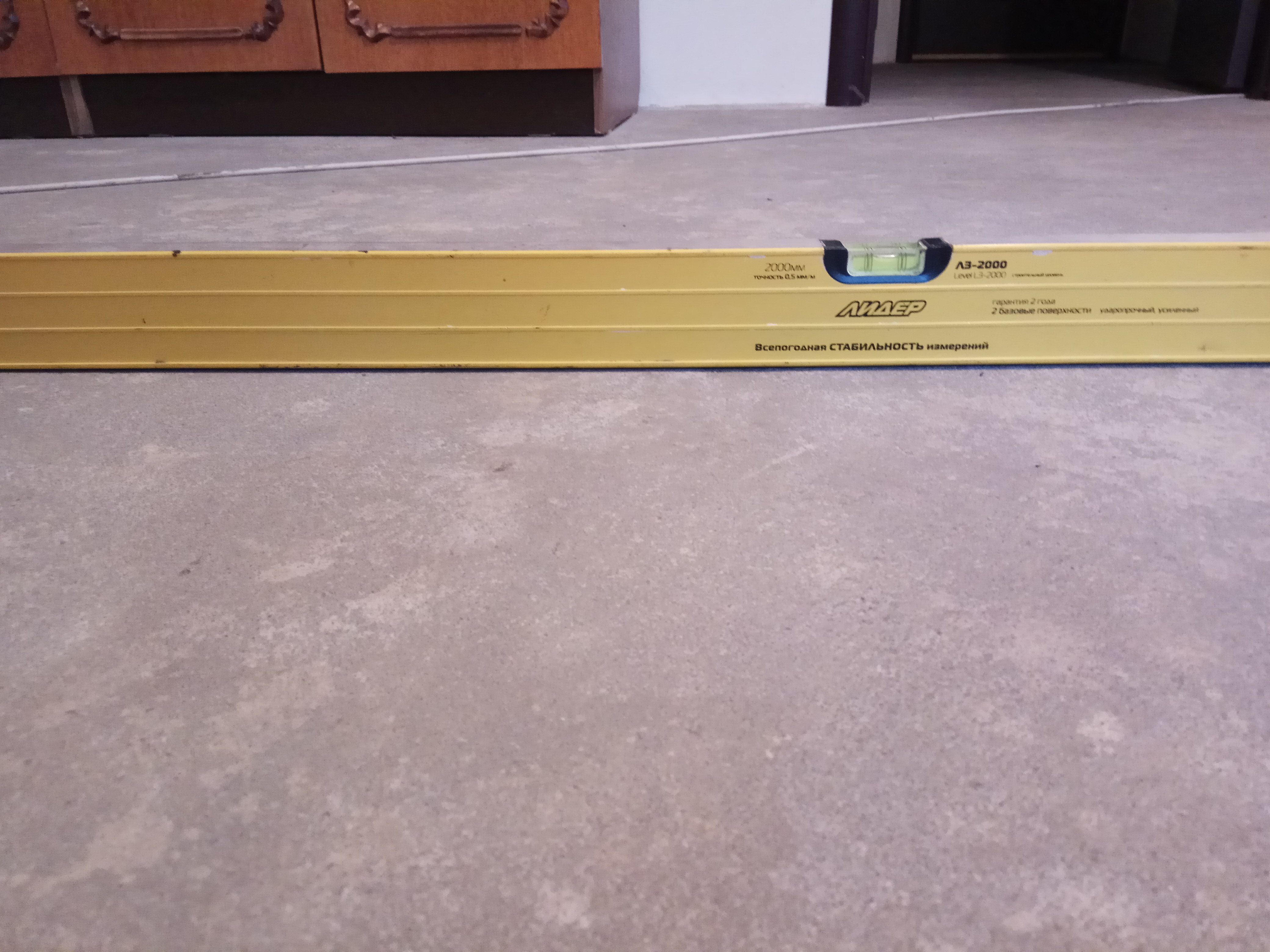

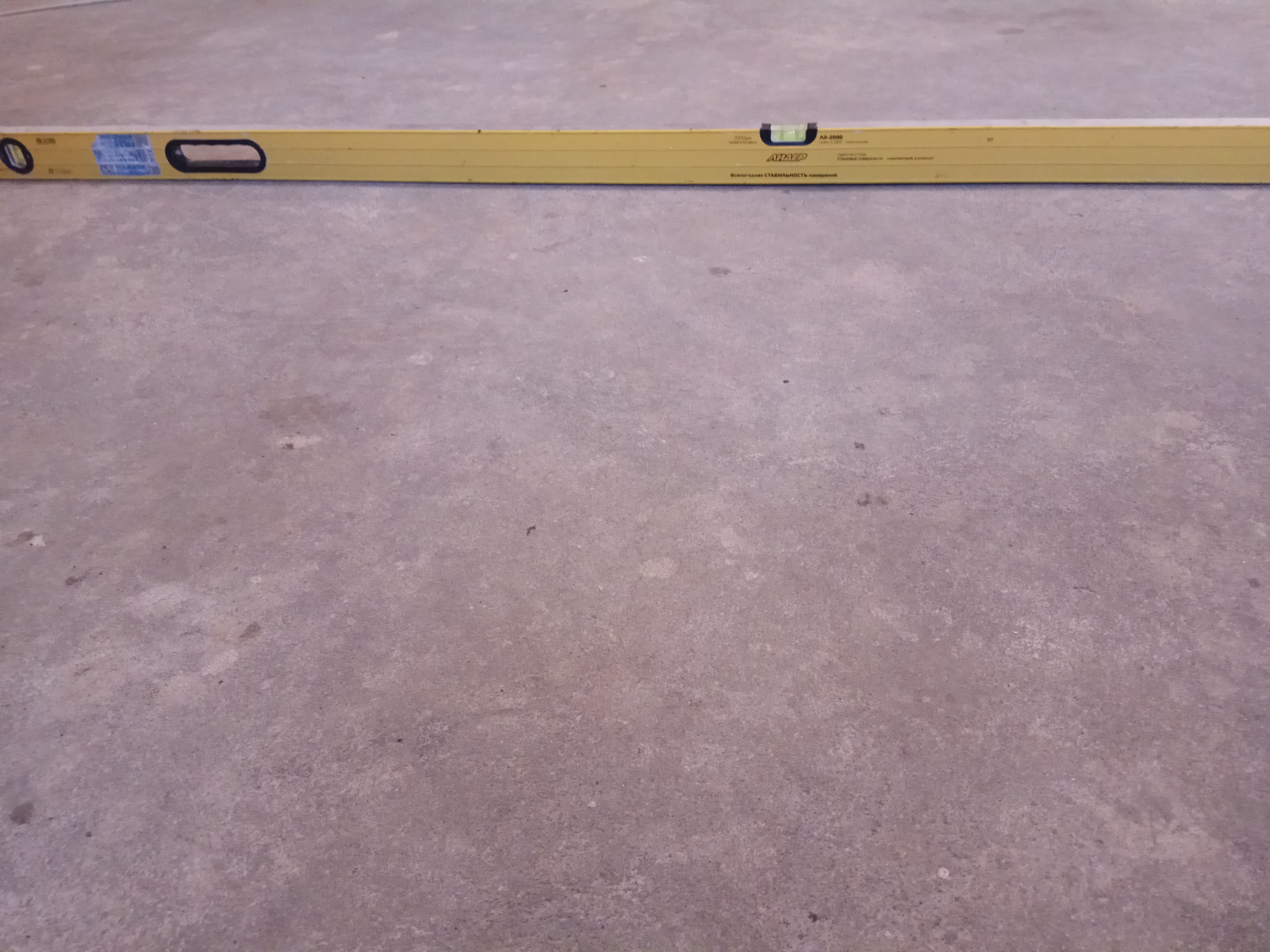

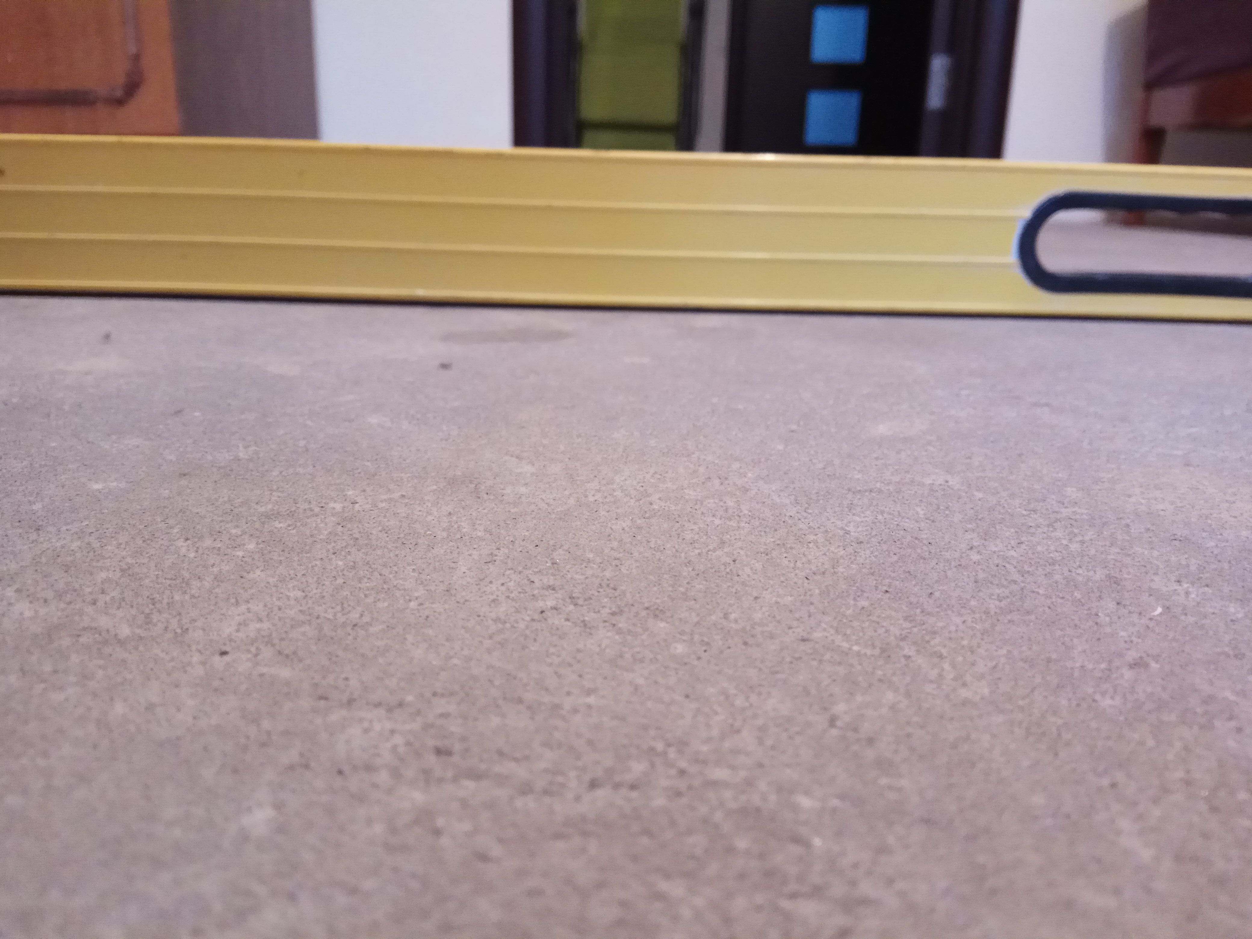

По мнению весьма авторитетного форумчанина, у меня "бомбезный" бетонный пол, который не требует выравнивания.
Клеить не планирую, так как не вижу смысла: гарантию это не поддержит, а всё прижмётся мебелью.

Я так понял, Вы наливайку не делали? Интересно, линолеум толщиной в 3 мм может скрыть бугорки в 1 или 2 мм?

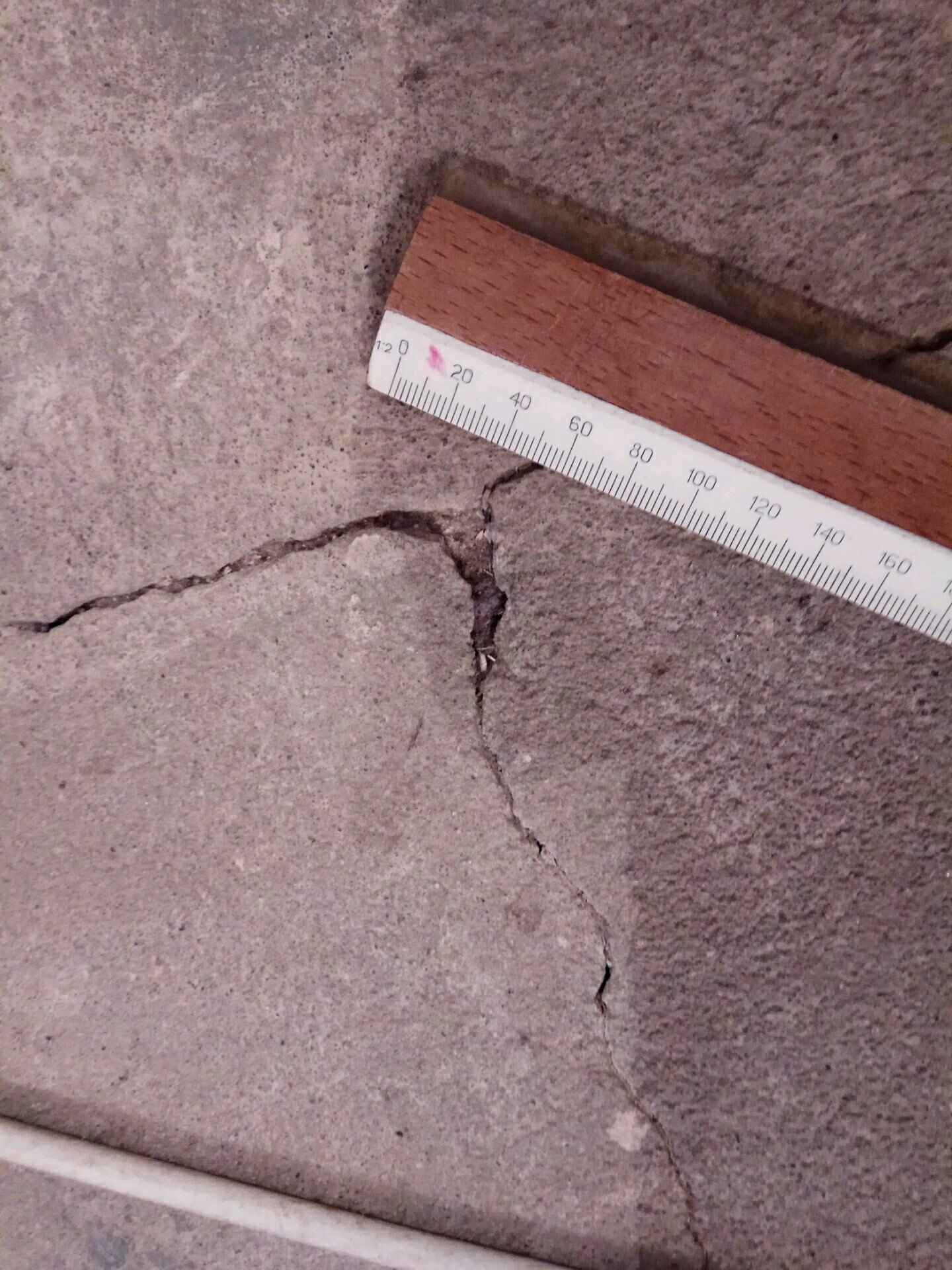

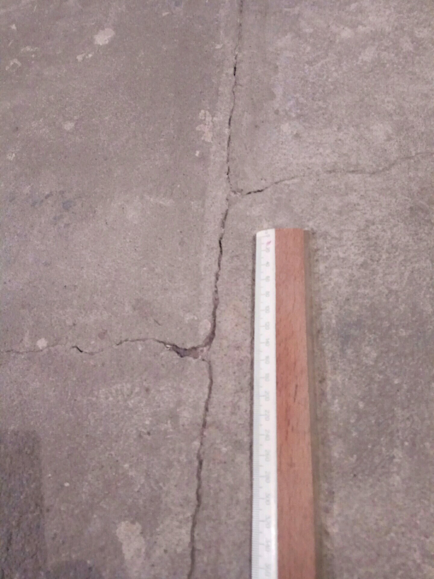

У меня такое основание:

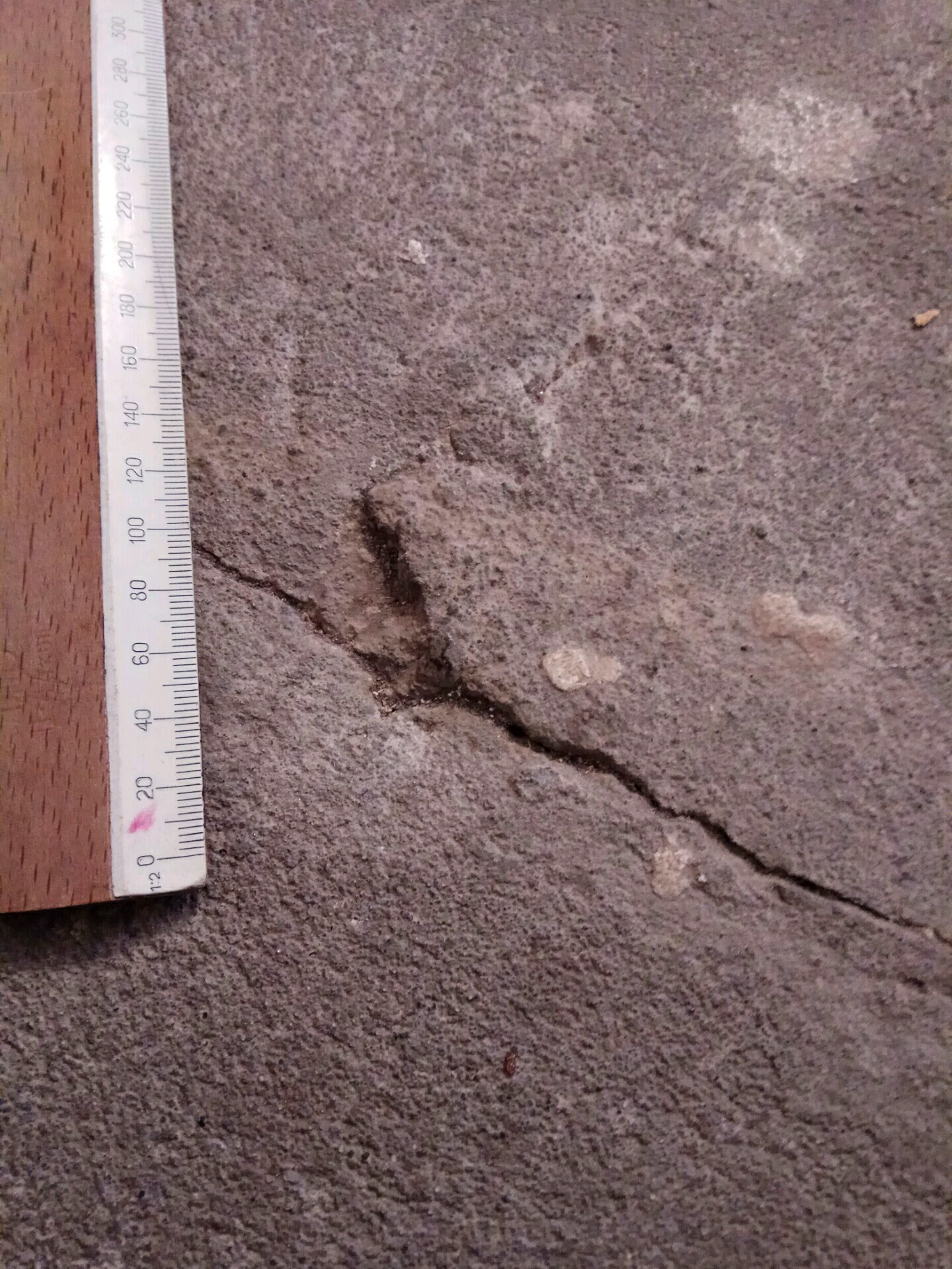

www.stroimdom.com.ua/forum/showpost.php?p=4252183&postcount=4588
... у Вас бомбезный пол для линолеума.Я бы не делал ничего,окромя подмазать явные ямки,как на последнем фото.Но ежели сильно хотите,то можете расшить болгаркой трещины и заделать любым ремонтным безусадочным раствором.
возьмите любой плиточный клей ...
2 Ежели плиточным клеем,то добавить чуток цемента,т.к. чистый клей мягкий
3 любым,у меня в машине лежит Рапидит,в этой темке Пропеллер недавно давал ссылку на его более дешёвый аналог
А вот по линолеуму я не сильный спец,чисто на хлопский розум,чем толще,тем крепче.Ну и не клеил я его никогда,и так стоит.
Подобного рода трещины (до 8 мм шириной) мы заполняем-замазываем затиркой для межплиточных швов. Так поступаем даже полах в гаражах. И не под мощный линолеум, а под хилые полиуретановые и эпоксидные покрытия, под которые наши странные ДБНы требуют прочность стяжки М400.
Затирка - это уже готовый раствор с четко указанным диапазоном ширины шва, который им можно заполнить. Трещина - это шов. Только не совсем ровный.
В отличие от клея для плитки прочность затирки от М300.

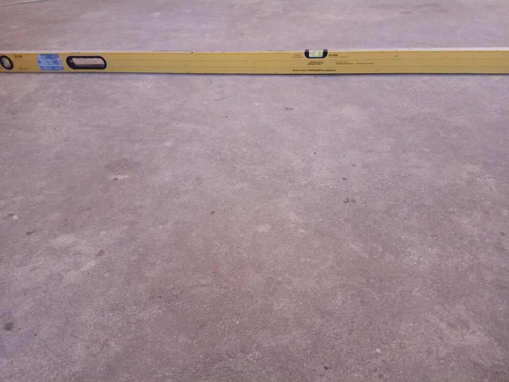

На первом к сожалению не делал.
На втором делал, всего 2-3мм, но покрытие приятнее по ровности.
И что важно, убирается линза высохшей толстой стяжки.

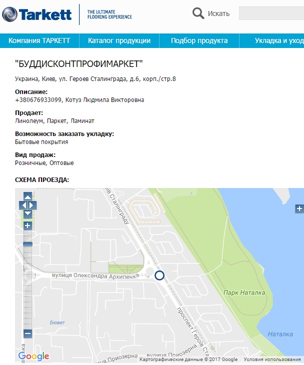

На Юности, каталог в линополе, мало сейчас таркета осталось, я по всей украине собирал свою доску..в разных ширинах.
Где самые большие коллекции линолеума, чтобы выбрать?
Что такое "линопол"? А линолеум не должен быть одной партии, как обои?
